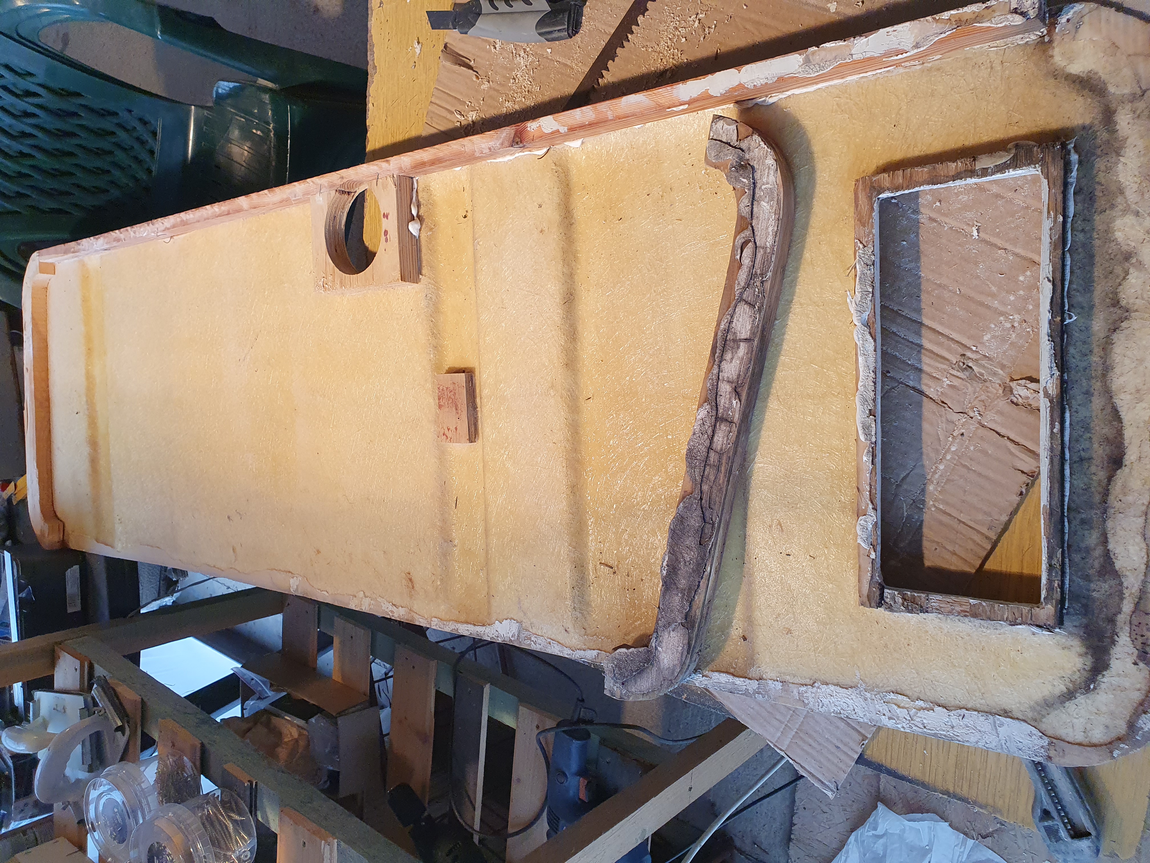

Okazało się, że (chyba tradycyjnie) próg drzwi jest zgnity więc je musiałem rozpołowić i muszę wymienić cały stelaż drewniany. Jeśli kleiliście drzwi do ramy, jaki klej stosowaliście albo jaki byście sugerowali.
Patrząc na drzwi, przeciekało za ramką wentylacyjną. Macie jakiś pateny na uszczelnienie? Ja myślę o wklejaniu obwiedniowo uszczelki gumowej białej wokól otworu wentylcji żeby ta uszczelka robiła za coś na kształt daszka jak w japońskiej pagodzie.

Postautor: Murano » sobota, 23 wrz 2023, 11:10
Herne pisze:Ja myślę o wklejaniu obwiedniowo uszczelki gumowej białej wokól otworu wentylcji żeby ta uszczelka robiła za coś na kształt daszka jak w japońskiej pagodzie.
W czasie jazdy w deszczu niewiele to pomoże.
Pewne rzeczy są nie do wyeliminowania. Nowe drzewo wytrzyma kolejne 30 lat... dla świętego spokoju możesz je zabezpieczyć czym lub pomalować żywicą.

Niewielki postęp przez weekend - drzwi w pełni wyczyszczone, nowa rama zrobiona i teraz się klei. Pojdzie dodatkowe wzmocnienie w poprzek ponad kratką wentylacyjną. Nie kupiłem K + D, póki co kupiłem Mamuta do klejenia ramy do laminatu, choć go jeszcze nie otworzyłem.

Remont c.d. Rama drzwi skończona, pomalowana środkiem przeciwgrzybiczym.
Pytania:
Myślałem o nawierceniu drewnianej ramy po obwodzie w kilku miejscach na wylot wiertłem około 5 mm aby umożliwić wentylację. Co o tym sądzicie?
Ramkę wentylacji w drzwiach planuję obwodowo okleić taką taśmą w kształcie U, aby woda nie szła w drzwi tylko spłynęła po taśmie. Czy to dobry pomysł?
https://allegro.pl/oferta/wodoodporna-tasma-naprawcza-do-plandeki-namiotu-14087330332
