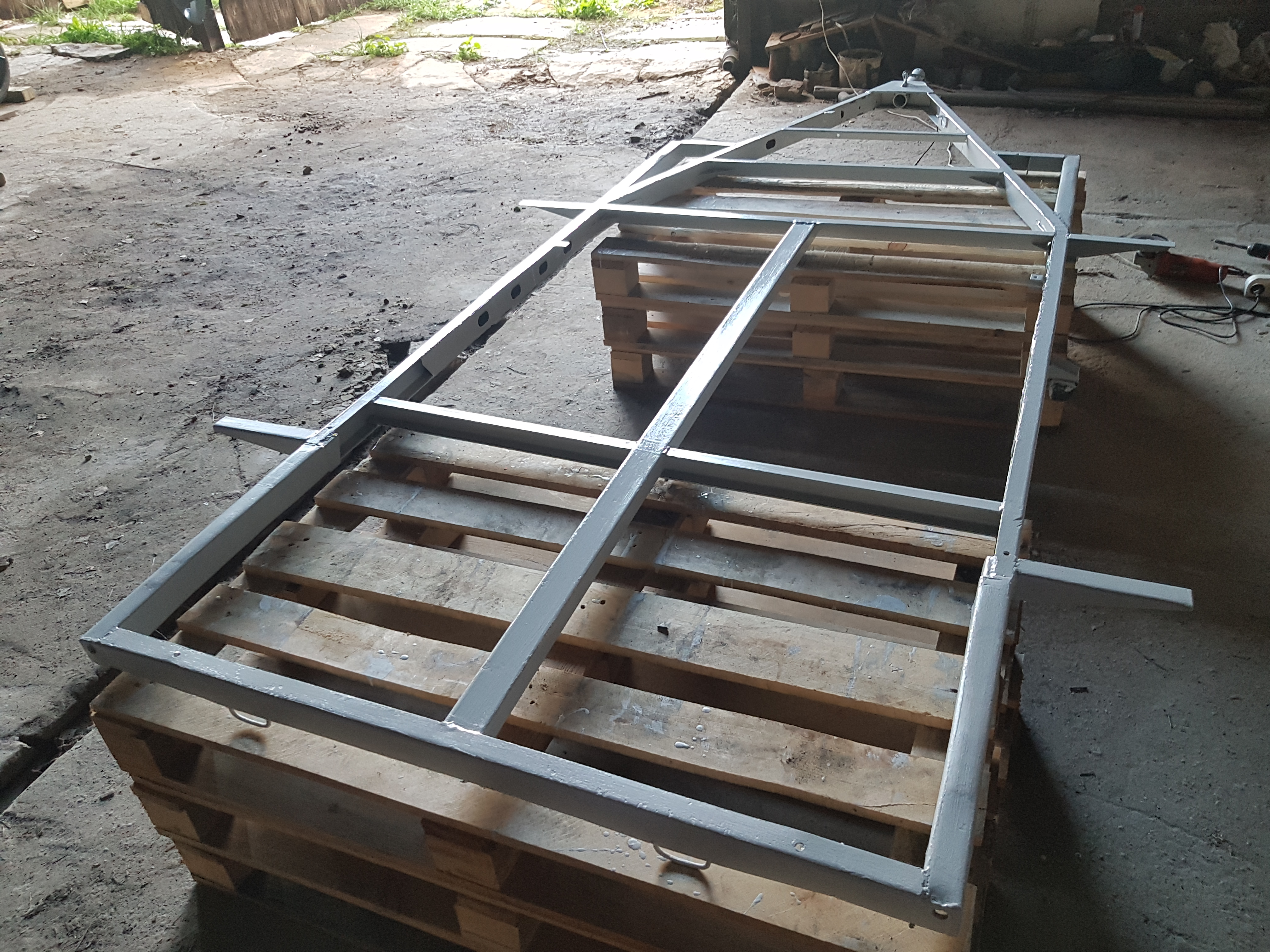

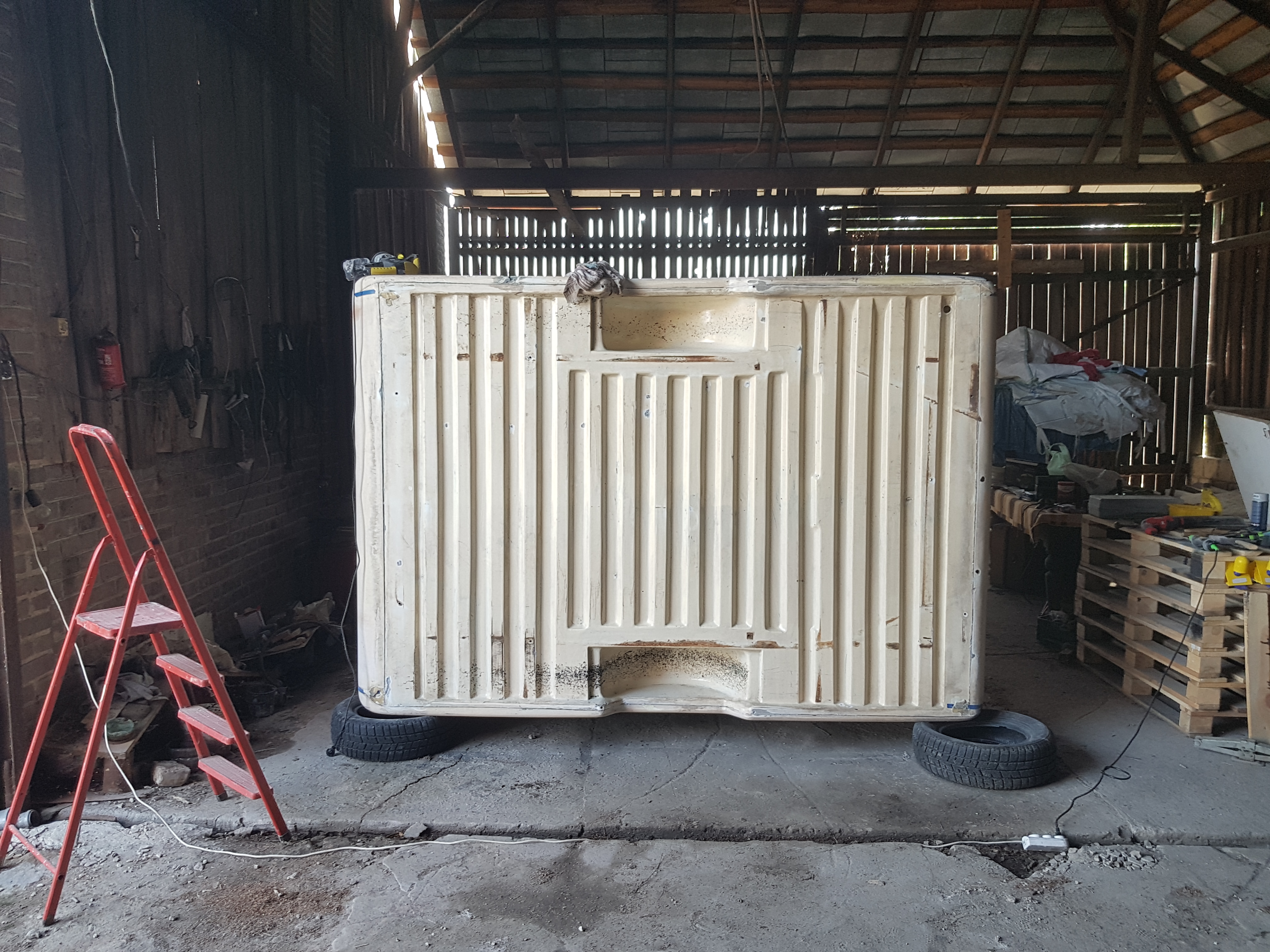

Aktualizacja. Po 9 może nawet 10 latach nie dziania się niczego w mojej Niewiadówce nastąpił przełom i progres. Rama została odczepiona od budy, wypiaskowana, wyspawana, wleciały wzmocnienia, wymalowana podkładem, teraz malowanie już na czarno i lecę po nową óskę ale już z piastami 4 x 100 i nowe felgi 13 z nowymi oponami. Następnie przewiduję prace z nową podłogą, budą i przyciemnianiem szyb, etc, itd... Swoją drogą jak na jedną parę rąk to trochę dużo :/

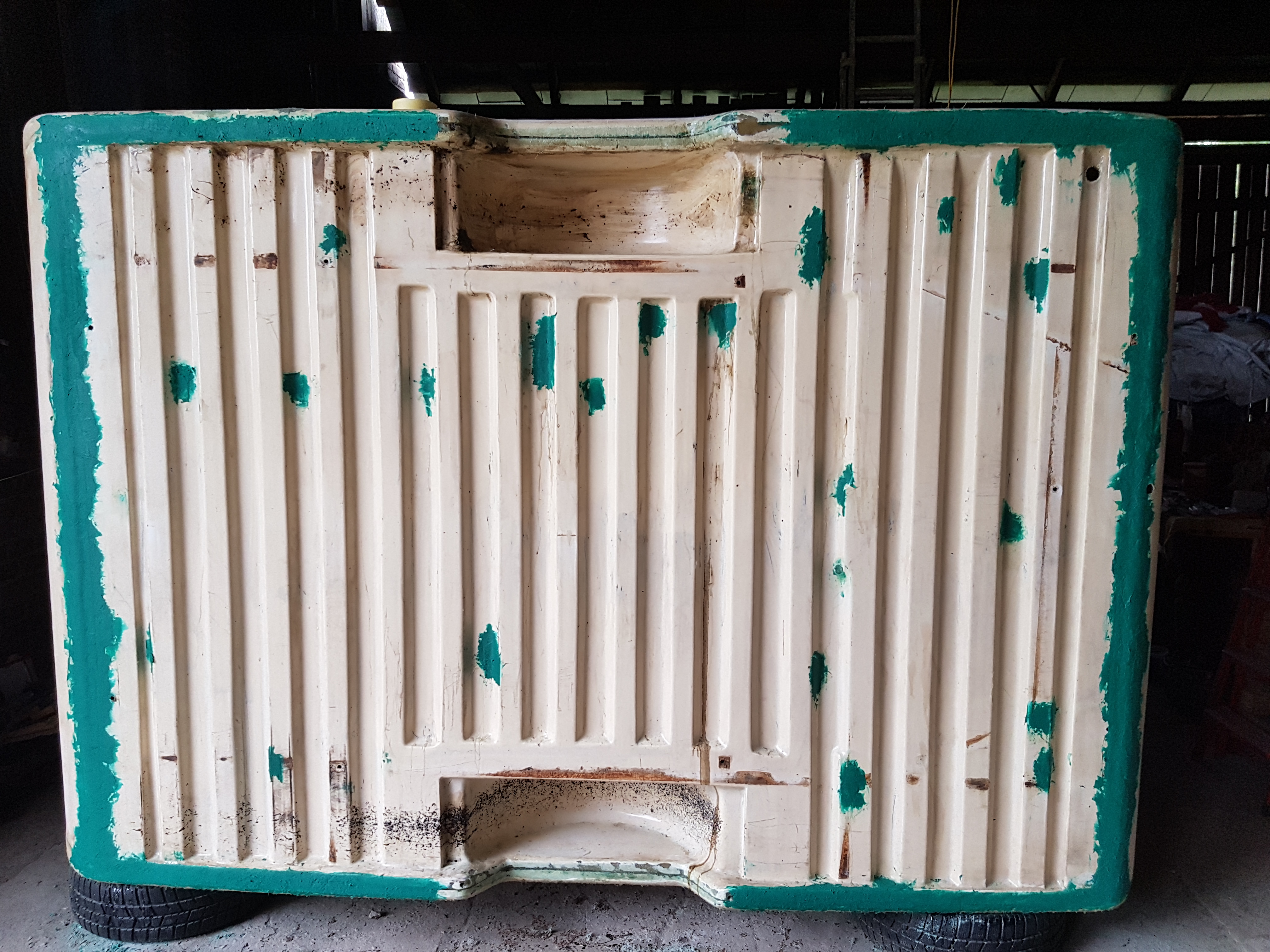

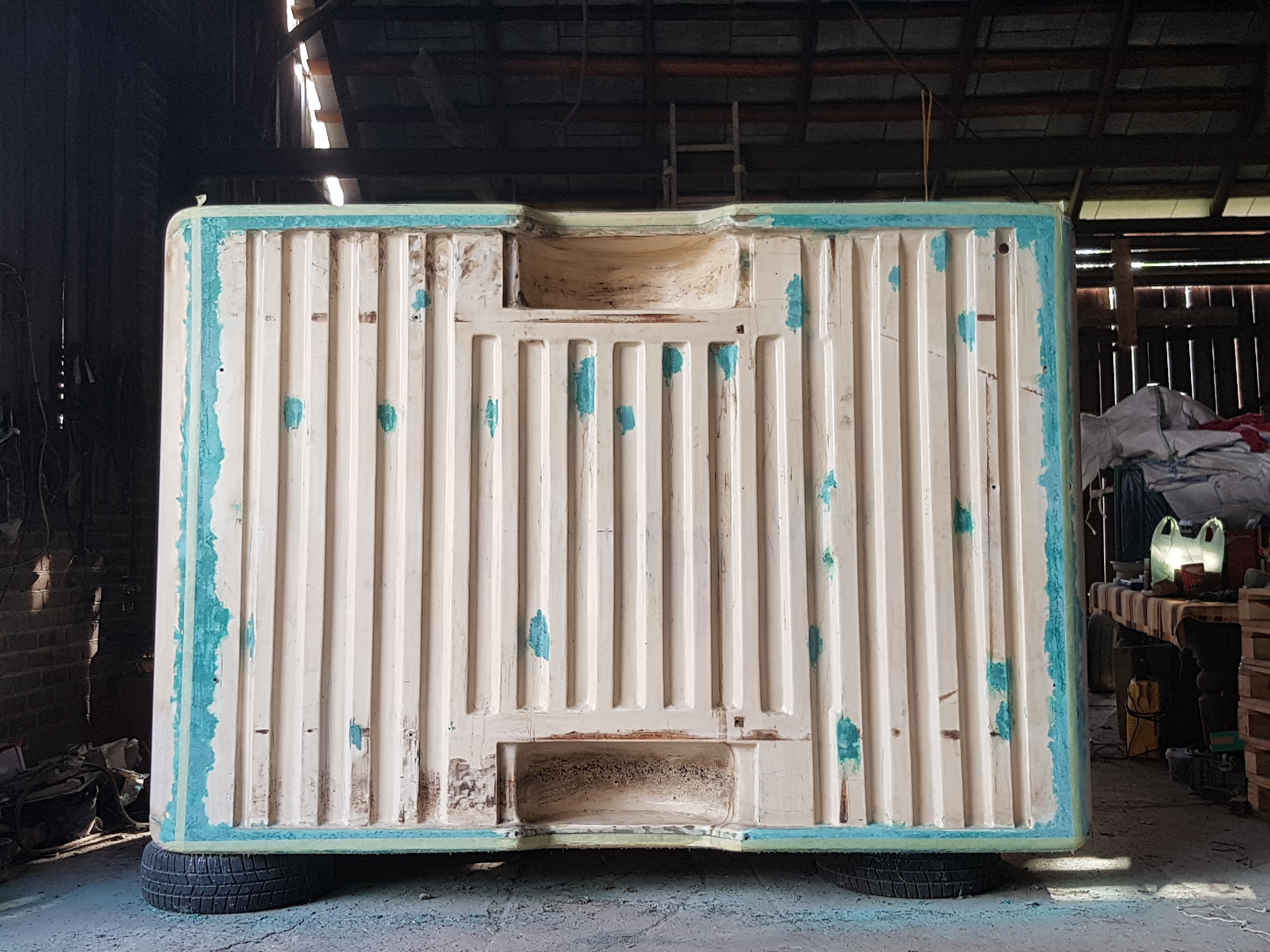

Postautor: KajmanLLE » sobota, 17 wrz 2022, 20:20

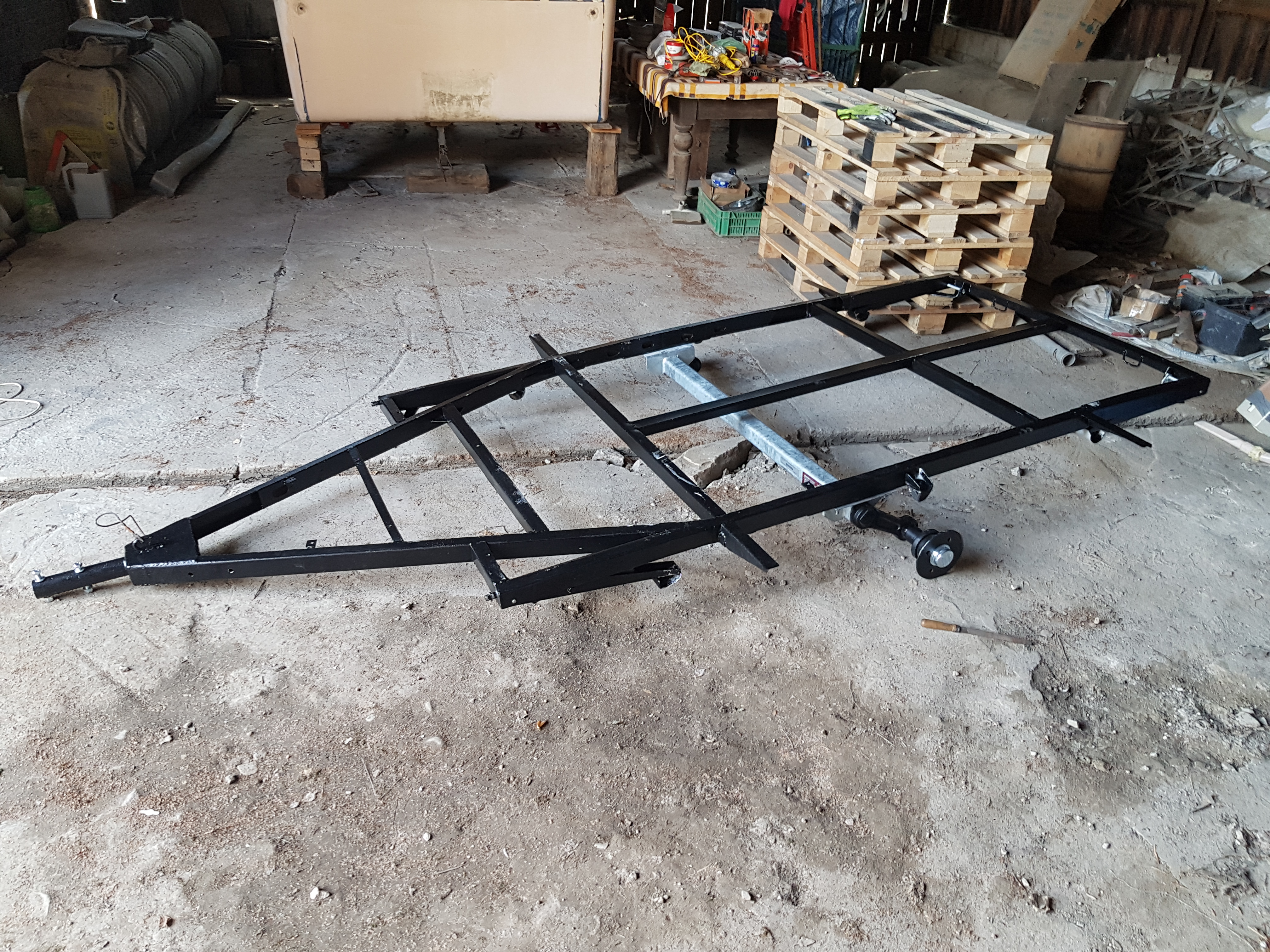

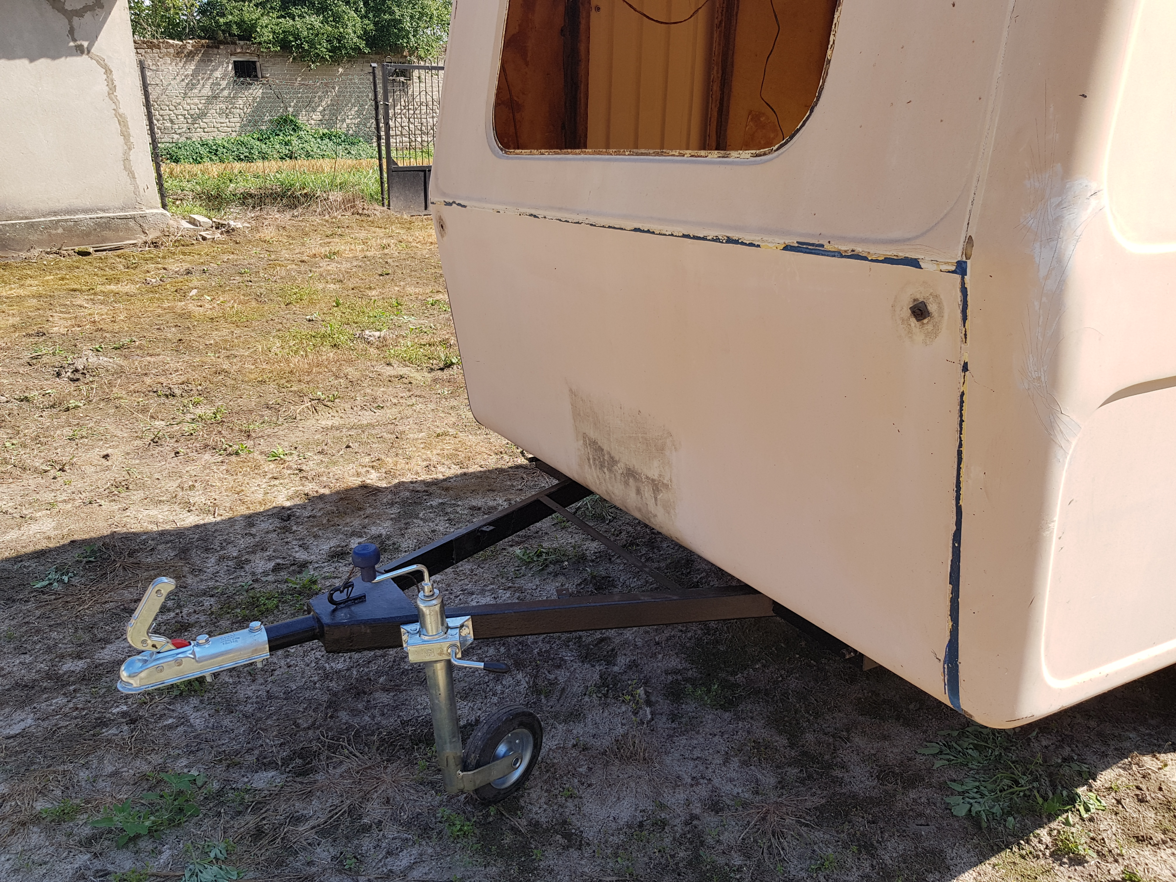

Aktualizacja od lipca.
Fik i na bok.
Przedlużony dyszel z nowym zaczepem i kołem podporowym.
Wymalowana rama z nową osią.
Klejenie łączeń matą szklaną i żywicą i wypełnianie ubytków.
Dzisiaj drugi raz nakladałem szpachlę z włóknem szklanym bo za pierwszym razem nie mogła wyschnąć przez 2 tygodnie :/

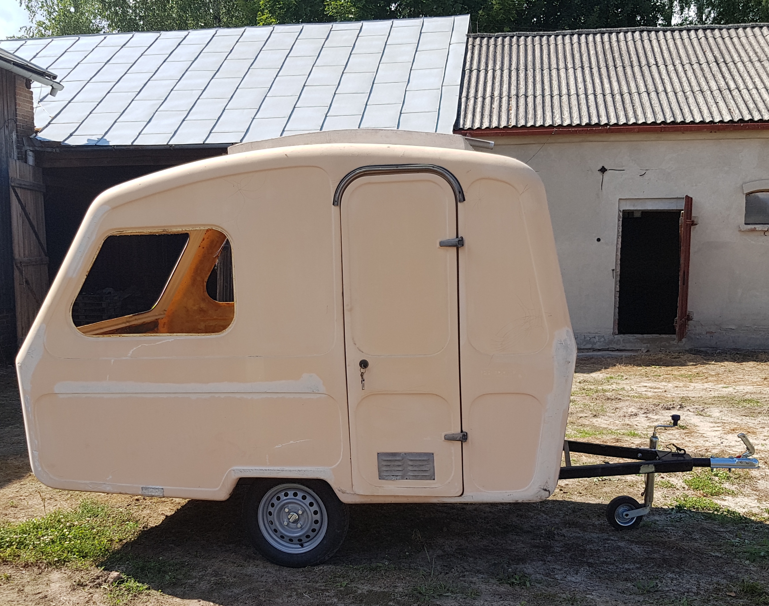

Nabiera fasonu.
Jeszcze zombi (przed zrzuceniem budy) ale zaczyna przemieniać się ze szczura w normalną coraz lepszą "Zapiekankę" :)

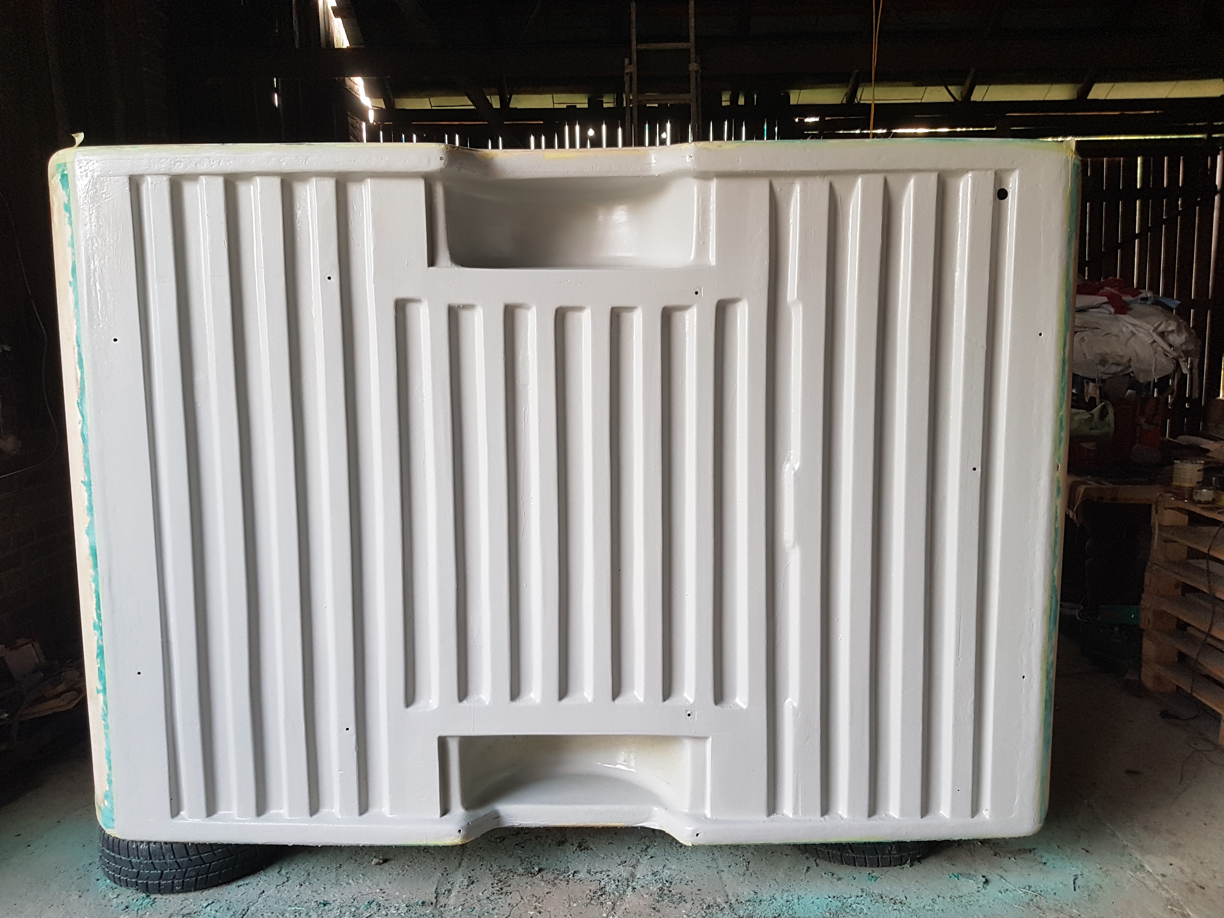

Postautor: KajmanLLE » niedziela, 25 wrz 2022, 13:52
Wczoraj ciąg dalszy walki z kwiatem polskiego "prlowskiego" karawaningu. Szlifowanie, matowienie i malowanie podkładem poliuretanowym.

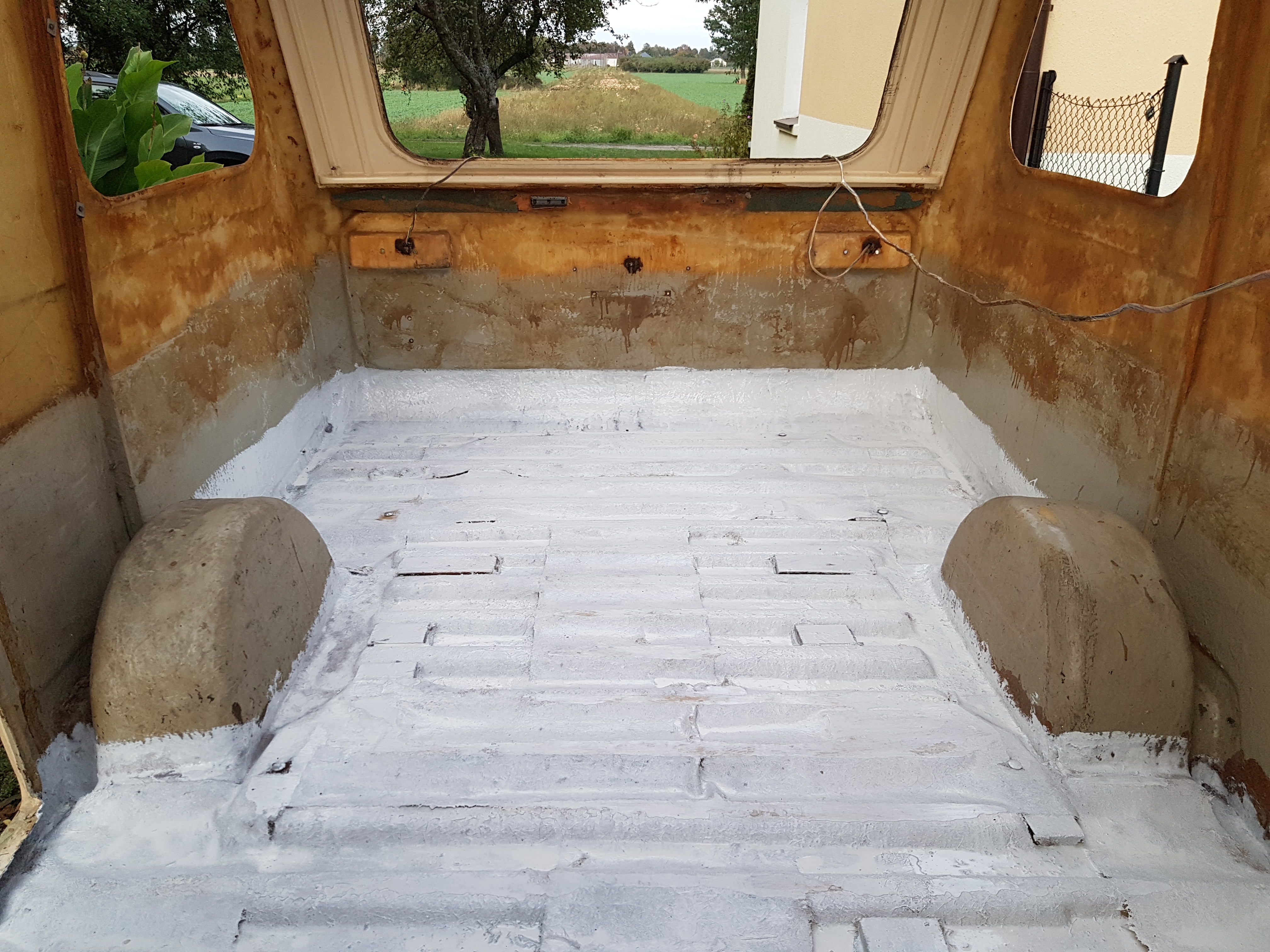

Postautor: KajmanLLE » czwartek, 29 wrz 2022, 16:02
I pomalowany spód podłogi farbą poliuretanową. Nie wiem czy dobrze ale taką miałem. Teraz trzeba ramę z budą jakoś połączyć :/

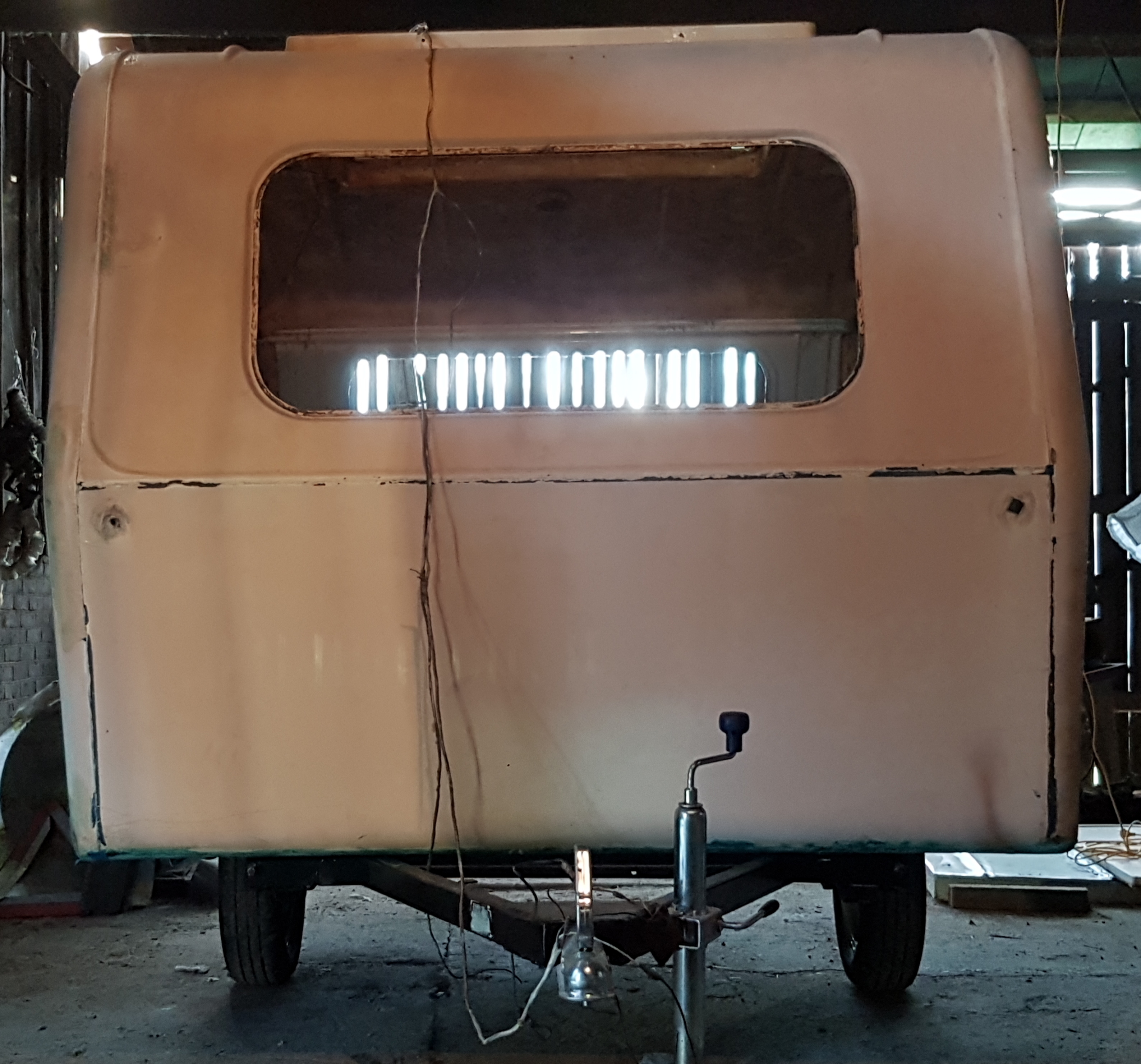

Po połączeniu budy z ramą pojawiły się dość poważne problemy. A mianowicie przyczepa delikatnie jakby leciała na lewą stronę (na stronę drzwi). I teraz nie wiem czy przez to, że sama buda leżała ponad miesiąc na prawym (całym) boku i się przekosiła czy to rama jest krzywa? Dodam tylko, że buda jest wycentrowana i śruby przez podłogę weszły bez problemu i jest przyłapana. Jedna rzecz którą zauważyłem to że lewe nadkole a w zasadzie jego krawędź od boku opony wystaje 8cm a prawe 10cm. Nie rozumiem. Buda się przełamała czy co? Jest to do uratowania? Może ktoś coś doradzi? Pozdrawiam.
Coś tak jakoś krzywo to wyszło

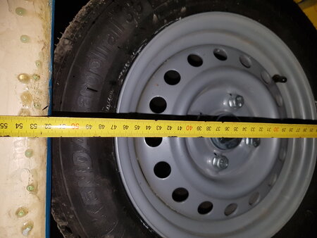

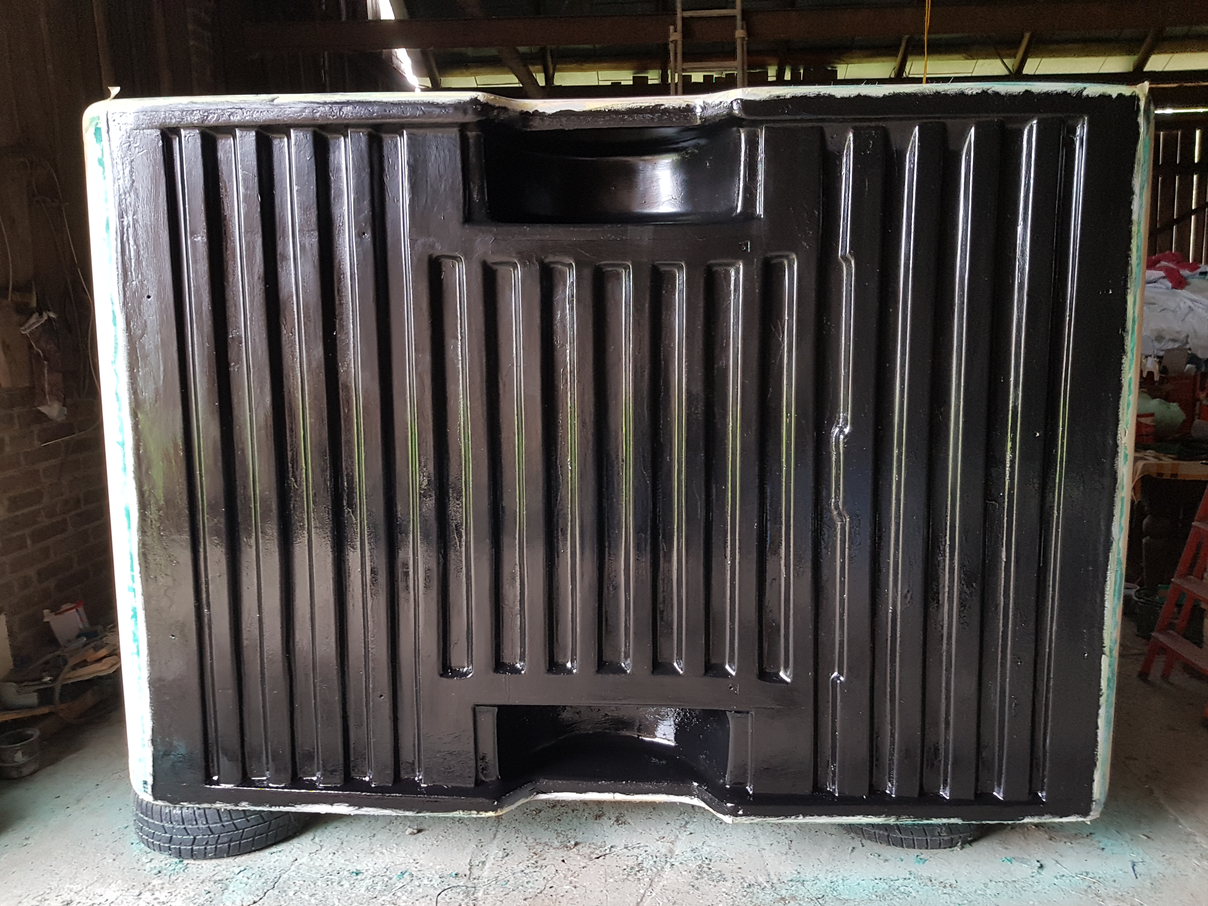

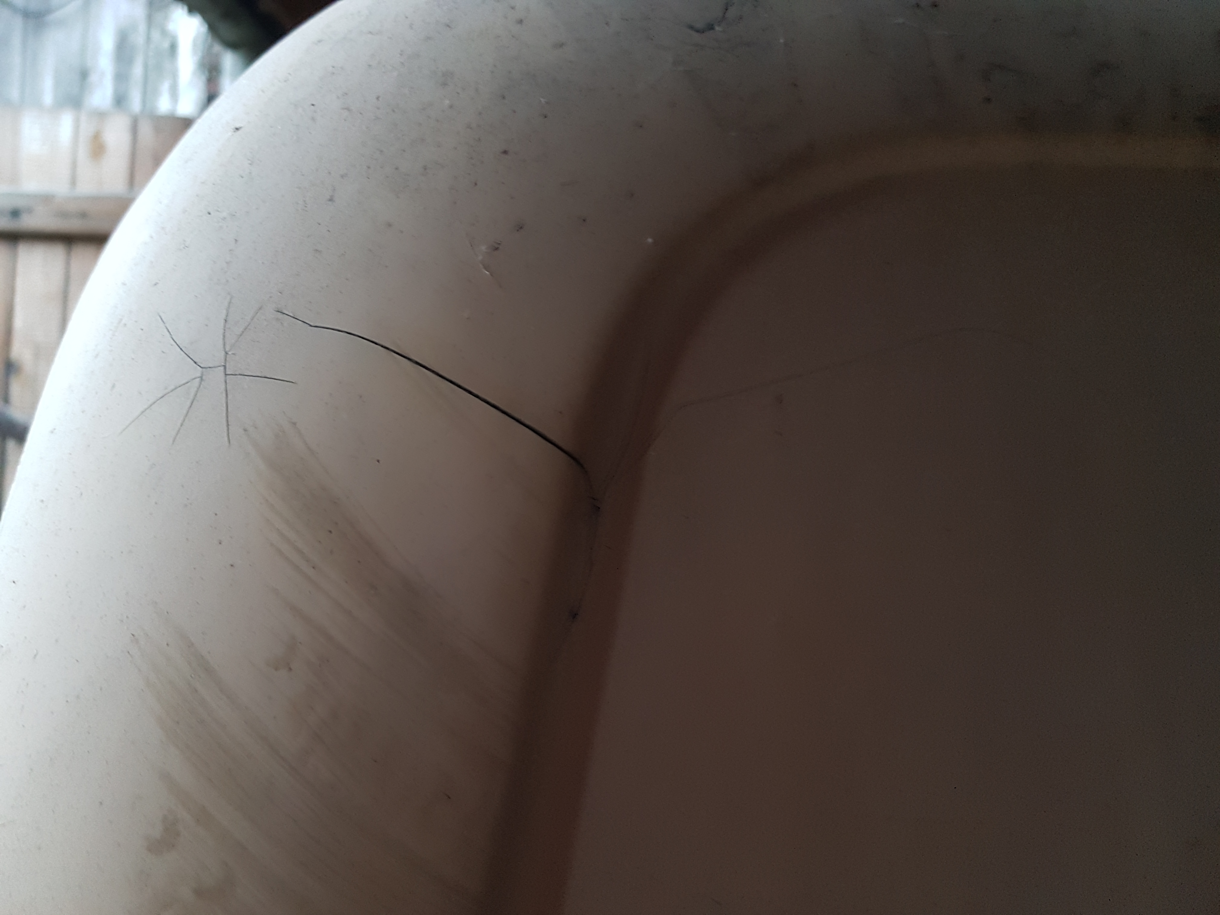

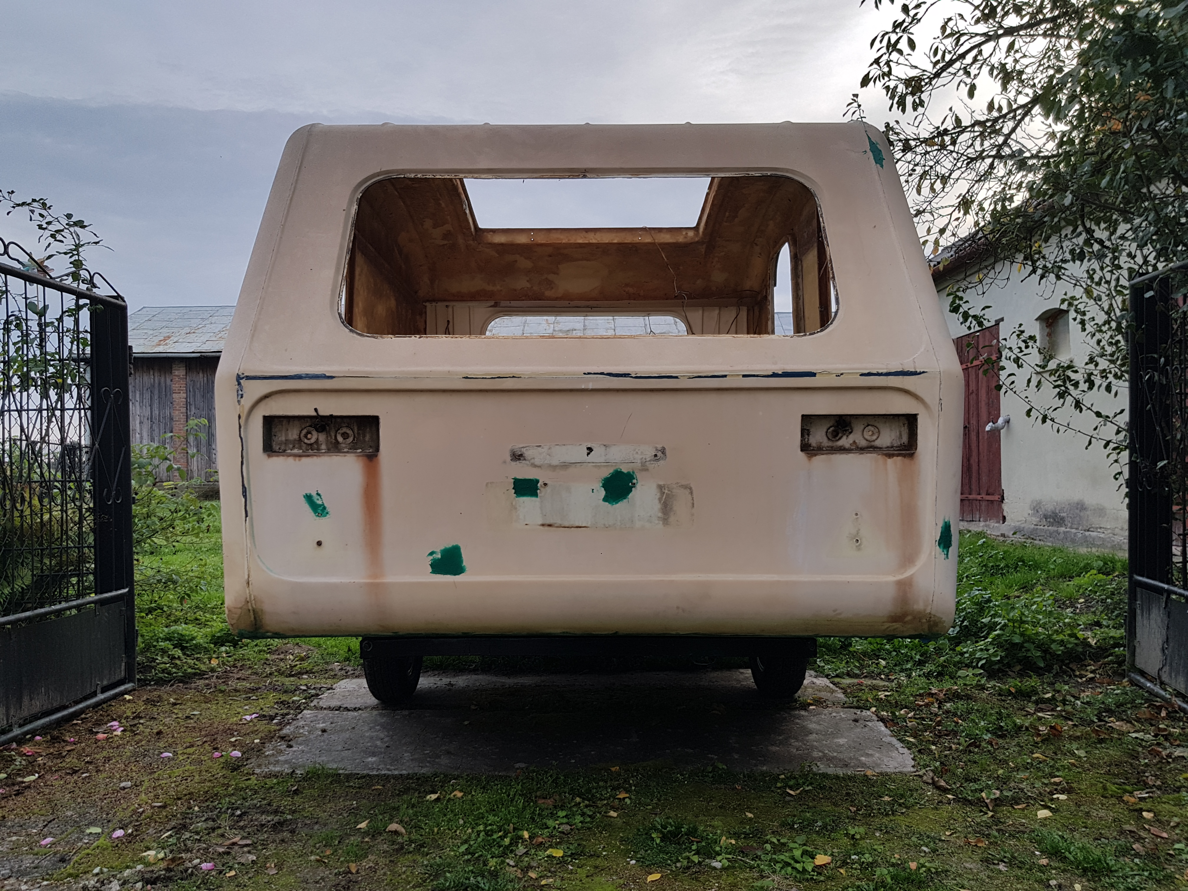

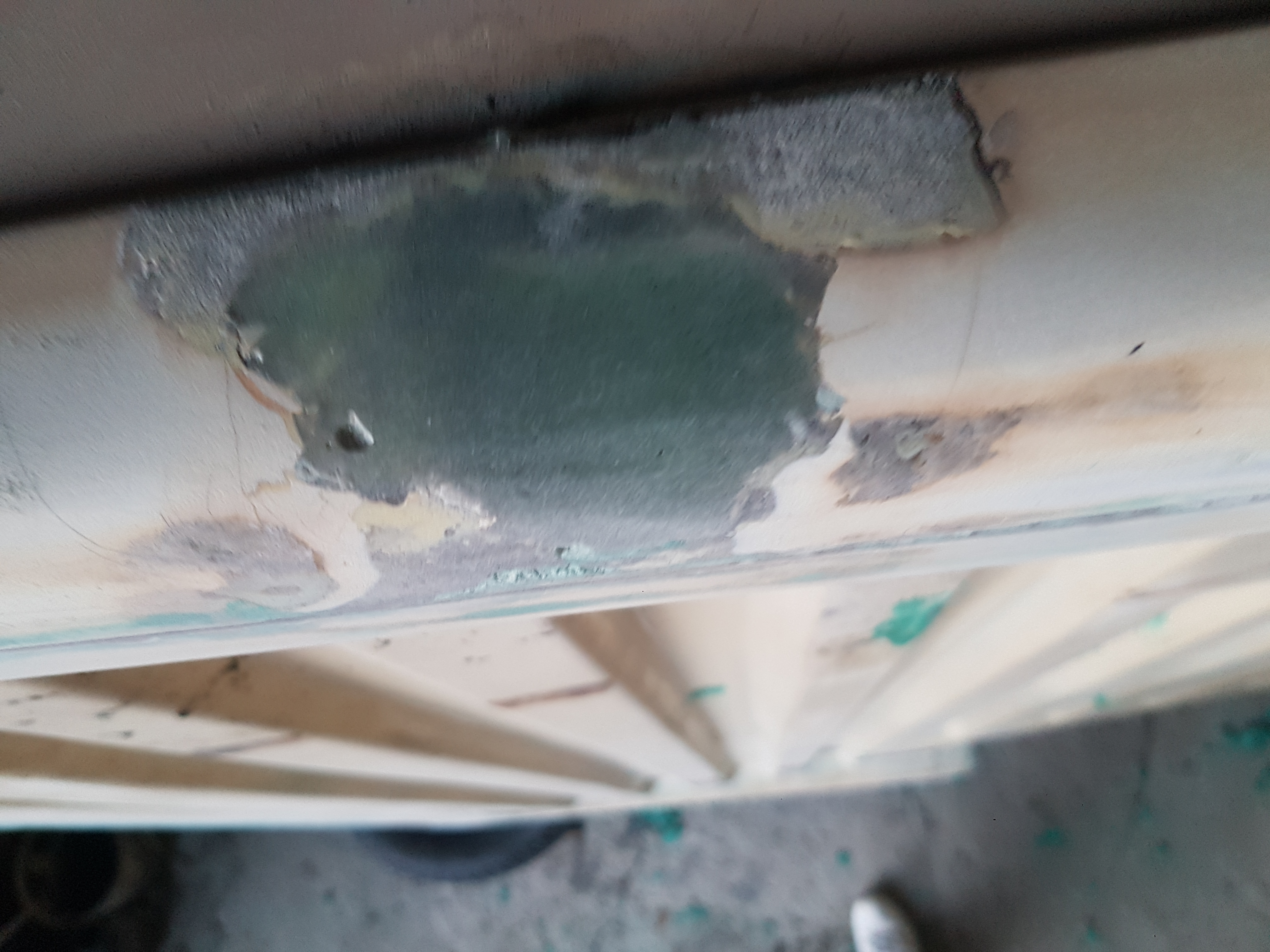

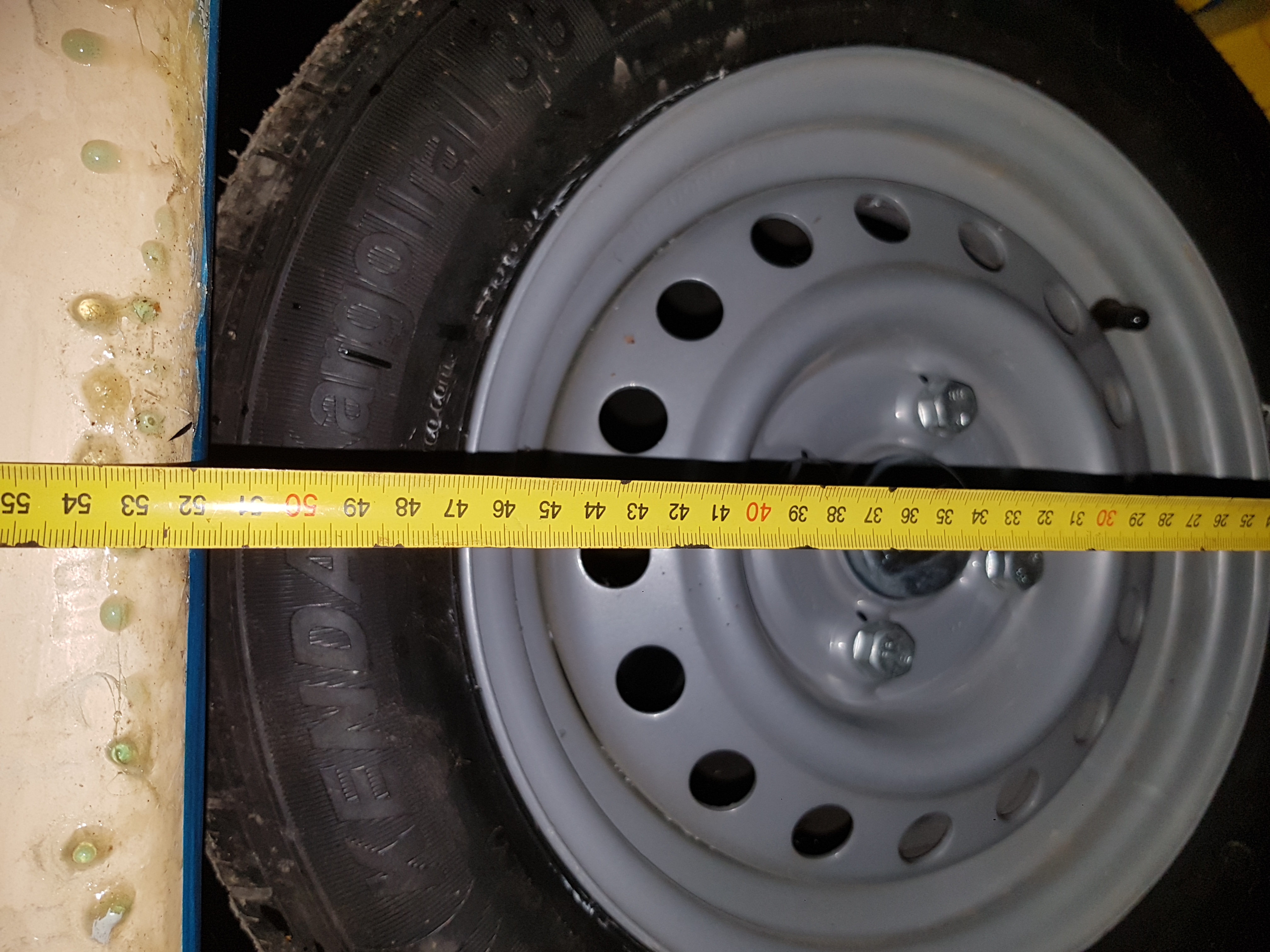

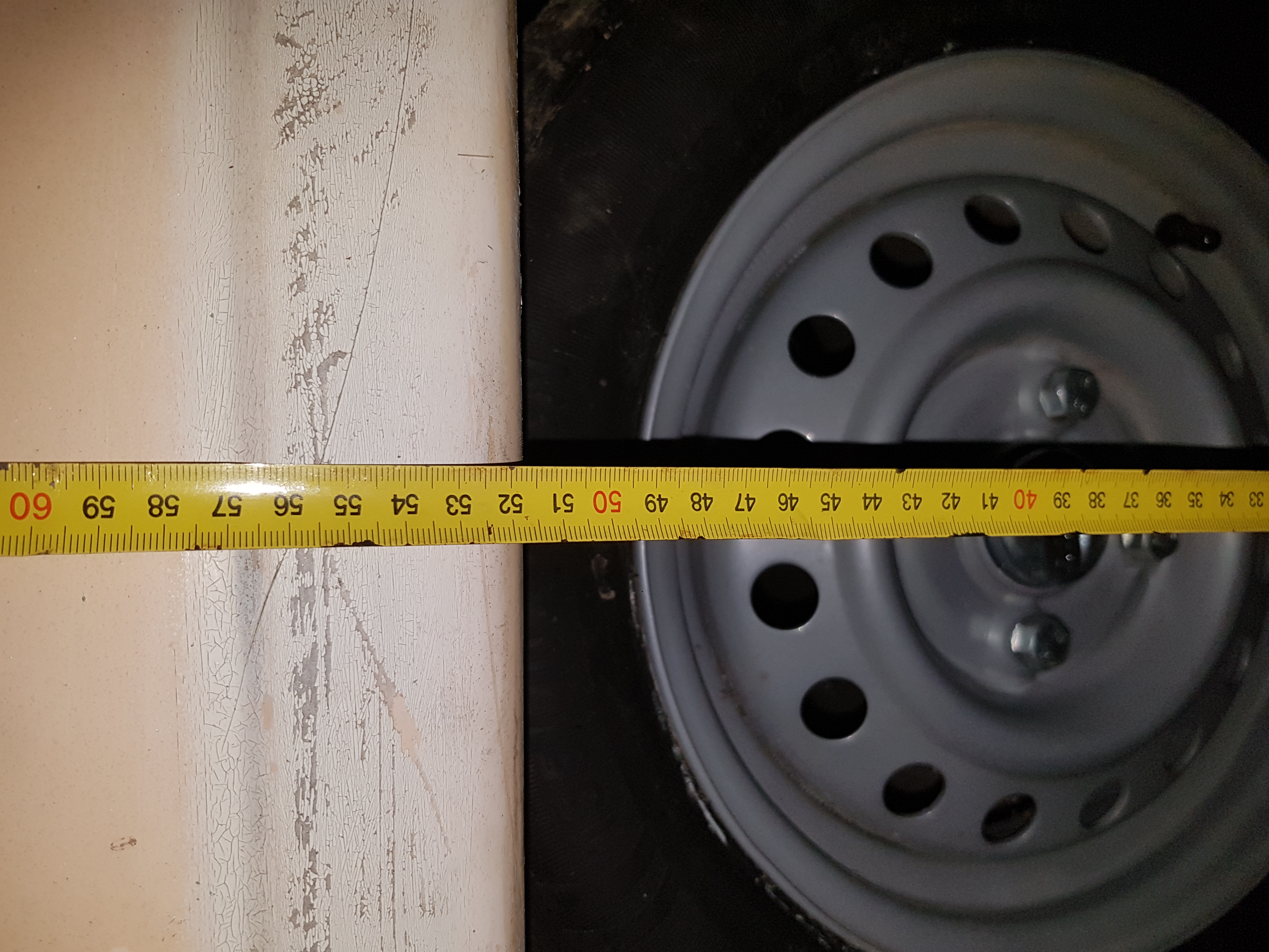

Dzięki Wszystkim za podpowiedzi. Sprawa wygląda tak, że : ustawiłem przyczepę na równym, koła dopompowałem, zmierzyłem wysokość nadkoli od podłoża prawie równo po 52 cm. Poziomica wskazuje spadek na osi Y od -0,5 do - 1.5 stopnia. Przekątnych nie złapałem bo już zbrakło czasu i zrobiło się ciemno. Natomiast chyba znalazłem przyczynę. Na prawym górnym rogu pojawiło się pęknięcie i najprawdopodobniej po tym jak zdjąłem budę i kładłem na opony poszło naprężenie, pękło w rogu i przekosiłem budę :o Tego nie przewidziałem. I co teraz? Robić dalej podłogę, itd. czy ściągać znowu budę? Czy ją napchać i łapać na żywicę i matę? Czy dać sobie spokój, olać to i robić dalej? Swoją drogą wydaje mi się, że nadkola też są rozjechane bo od strony progu jakoś to ucieka. Jaka jest odległość w Waszych przyczepach miedzy nadkolami od wewnątrz? Może tu też coś uciekło? Osi bym się nie czepiał bo jest full nówka Knott. Może też i rama jest krzywa? Już serio nie wiem co robić. Pozdrawiam Wszystkich.
Bardzo prosimy o polskie znaki. W tym przypadku było ponad 30 znaków do korekty...
Coś pekło...
Środek.
Lewa strona.
Prawa strona.
Z tyłu nie wygląda na skoszoną.

Nie kieruj się nadkolami. Przed montażem sprawdź czy przez nadkole przechodzi ci na bęben napompowane koło. Wyznacz poziom umowny czy to przetłoczeń, czy to okna przód/tył i ustawiaj...
