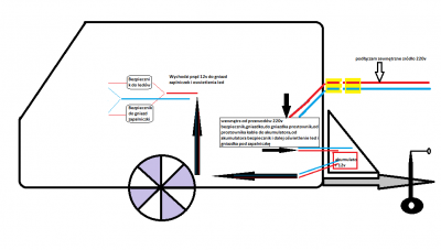

Jestem totalnym laikiem w sprawach prądowych więc proszę się nie śmiać tylko na chłopski rozum mi wytłumaczyć czy tak jak sobie nabazgrałem na rysunku mogę zrobić w przyczepce.Uprzedzam że przeczytałem wszystkie tematy już na forum,bardzo mi się podoba skrzynka Apollo ale ja potrzebuję prostoty żeby samemu tą instalację położyć.

Nie vvarior, ale zerknąłem i widzę jedną rzecz do poprawki.
Zrób oddzielne obwody (bezpieczniki) na oświetlenie i gniazdka zapalniczki. Żebyś nie wywalił sobie oświetlenia jak podłączysz do zapalniczki coś co robi zwarcie.

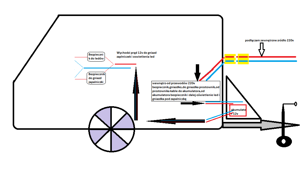

Dzięki wielkie,o tych bezpiecznikach nie pomyślałem a naprawdę mogą się przydać,proszę jeszcze o podanie najlepiej linków do tych bezpieczników czy to są takie jak przy radiach samochodowych na przewodzie? i jaki ten bezpiecznik na 220v dać? do tej pory w przyczepce nic nie było.
Schemat instalacji poprawiony.

Bezpiecznik na 230V daj jakieś 10A.
Bezpieczniki do instalacji 12V ja mam rozwiązane za pomocą samochodowych w oprawkach na przewodach, ale dzisiaj rozwiązałbym to za pomocą skrzynki bezpiecznikowej od malucha.

Hej. Ja generalnie bym polecił po stronie 230 bezpiecznik nadprądowy i różnicowo-prądowy bo w warunkach kempingu o upływności nie trudno. Na rybkach pewnie zdarzy się że podepniesz się "u chłopa" a tam nie wiadomo co ma z instalacją więc im lepsze zabezpieczenie po stronie przyczepki tym spokojniejsza rozczochrana o instalacje przyczepy. Co do wartości samego bezpiecznika to zależy co potrzebujesz. Generalnie 10A powinno wystarczyć. Na słupkach na polu podobno są 10A więc w budzie może być mniejszy 8..6A ale wtedy czajnik 2kW czy farelka odpada. Musisz przeliczyć ile prądu potrzebujesz.
Bezpieczniki tego typu:
http://allegro.pl/b-10a-1faz-wylacznik-nadpradowy-bezpiecznik-b10-lc-i3864988349.html
Do tego neonówka;) bo co to za instalacja bez lampeczki;)
http://allegro.pl/1-faz-lc-lampka-sygnalizacyjna-kontrolka-obecnosci-i3859746088.html
Tak naprawdę nie musi ale warto wiedzieć czy na wejściu do budki masz wysokie napięcie czy nie
Do tego różnicówka warta polecenia ale bez tego tez będzie działać.
http://allegro.pl/1faz-25a-lc-roznicowka-wylacznik-roznicowopradowy-i3859746089.html
Jako przydatny bajer licznik
http://allegro.pl/show_item.php?item=3874974215
Licznik umożliwia spisanie stanu i dogadanie się na rozliczenie wg licznika kiedy stoisz u kogoś.
Nie obowiązkowe ale może ułatwić.
Do tego obudowa.
http://allegro.pl/obudowa-bezpiecznikowa-s-2-modulowa-z-szyba-i3823942351.html
Na ile modułów możesz przeliczyć w zależności czego potrzebujesz.
Warto zostawić sobie oczko wolne "na zaś" bo pewnie dopiero kilka wyjazdów pokarze co jest tak naprawdę potrzebne.
Co do instalacji 12V to fakt ze dobrze jest rozdzielić sobie gałęzie oświetlenie/gniazda.
Można użyć oprawek na kabel nawet na bezpieczniki samochodowe i są do kupienia samochodowe automatyczne żeby w dziczy nie szukać nowego jak by się przypadkiem przepalił. A tak tylko wyskoczy pipek i można go zresetować.
Jeśli planujesz oświetlenie led to jest jeden zonk który ja popełniłem. Prostownik daje 13.8V albo lepiej. Niestety paski led przynajmniej te które ja kupiłem okazały się bardzo wrażliwe na podniesione napięcie. Więc albo trzeba dobrać dodatkowe rezystory w szereg z ledami albo tak jak kombinuje teraz ogranicznik napięcia z diodą zenera. Ale tego jeszcze nie rozkmniniłem do końca.
Jakim prostownikiem będziesz ładował? Bo są też niektóre marketowe za mądre na taką prace i będą się wyłączać itp. To znaczy będą dawały zasilanie do momentu jak akumulator będzie rozładowany, potem się wyłączą i będziesz doił z akumulatora. Niestety nie włączają się jeśli napięcie spadnie na akumulatorze.
