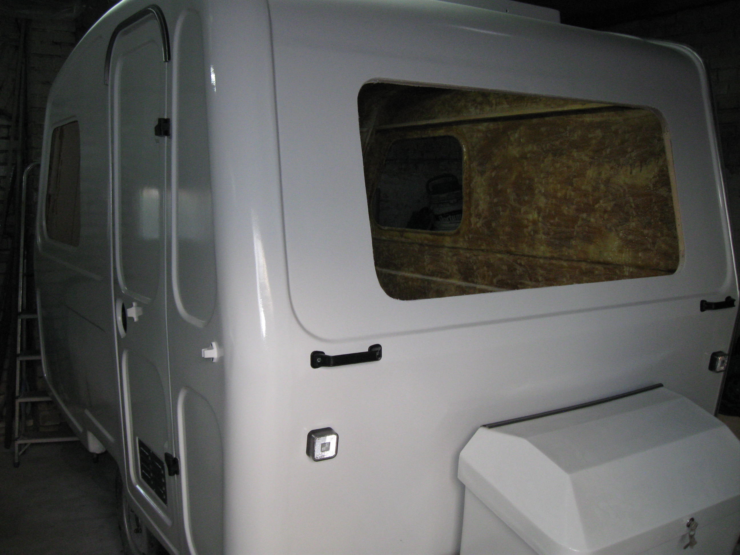

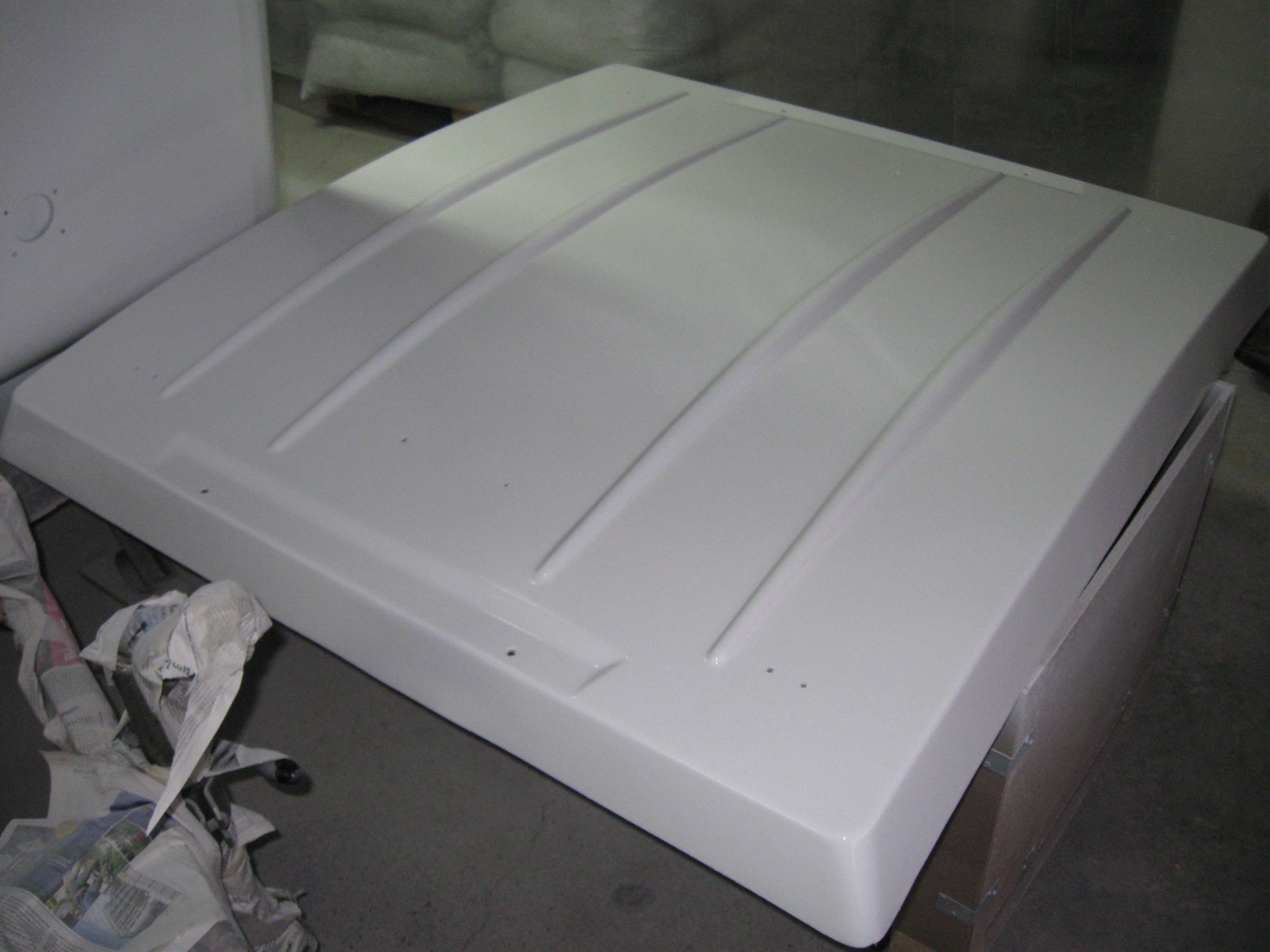

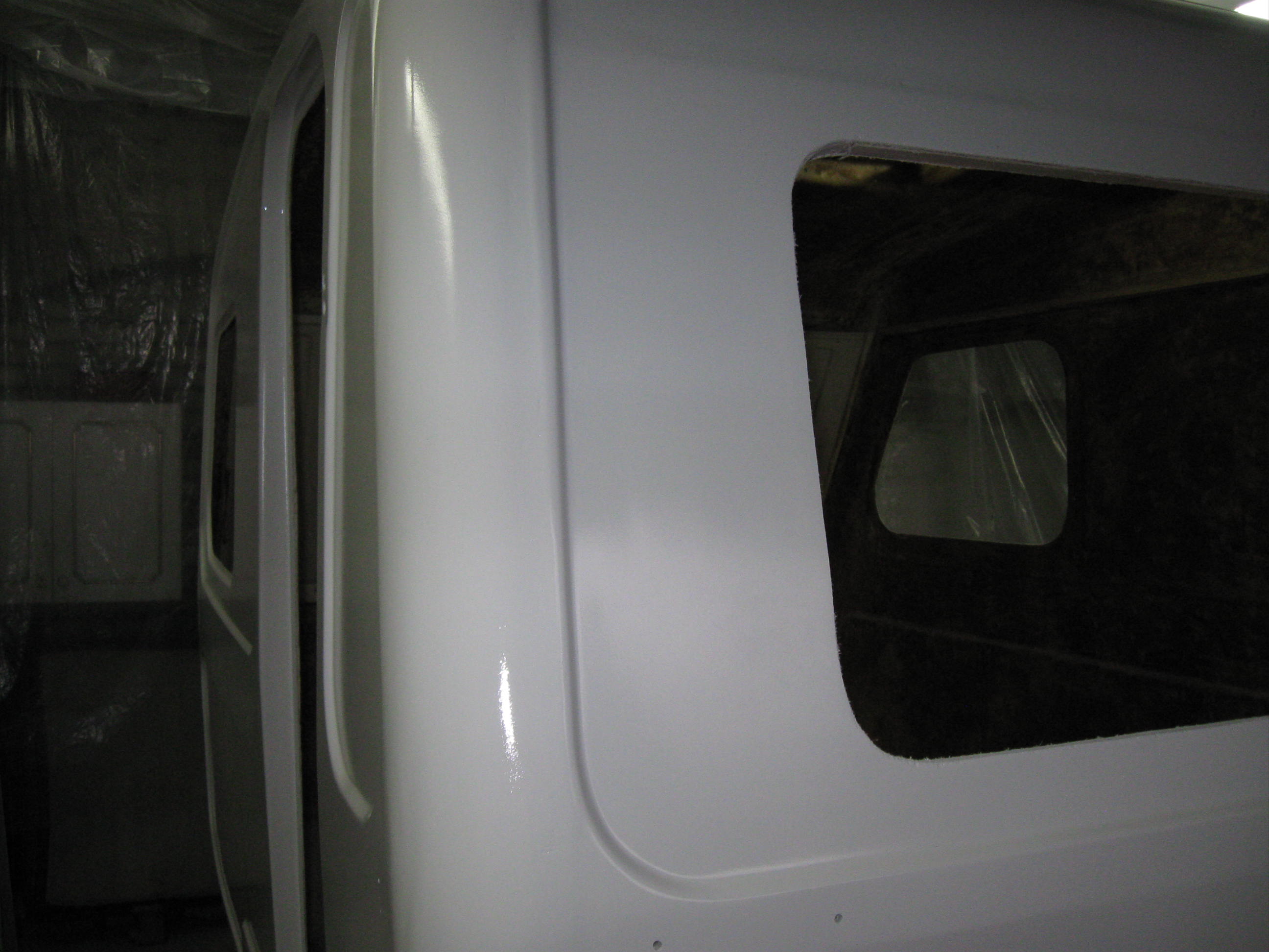

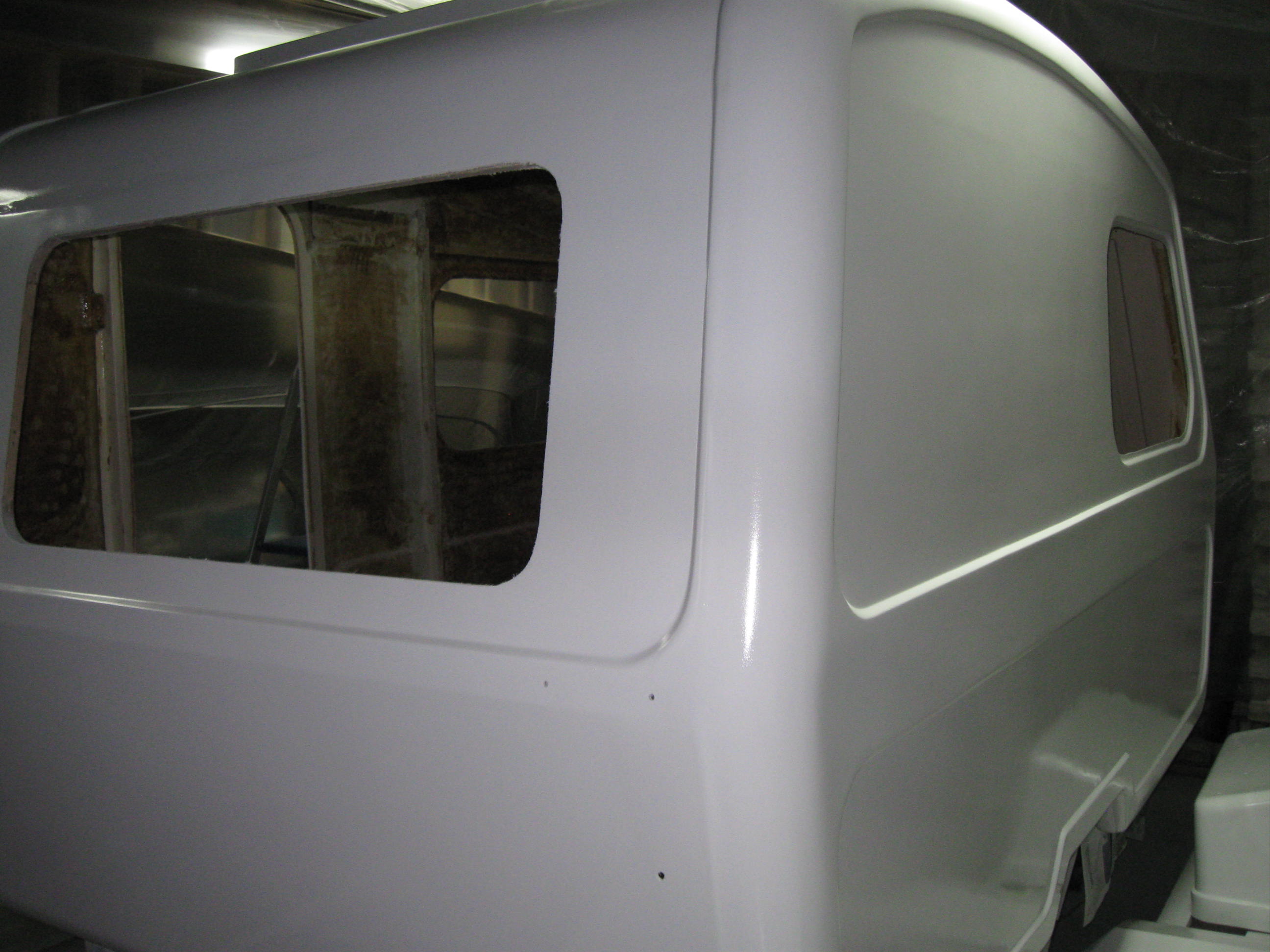

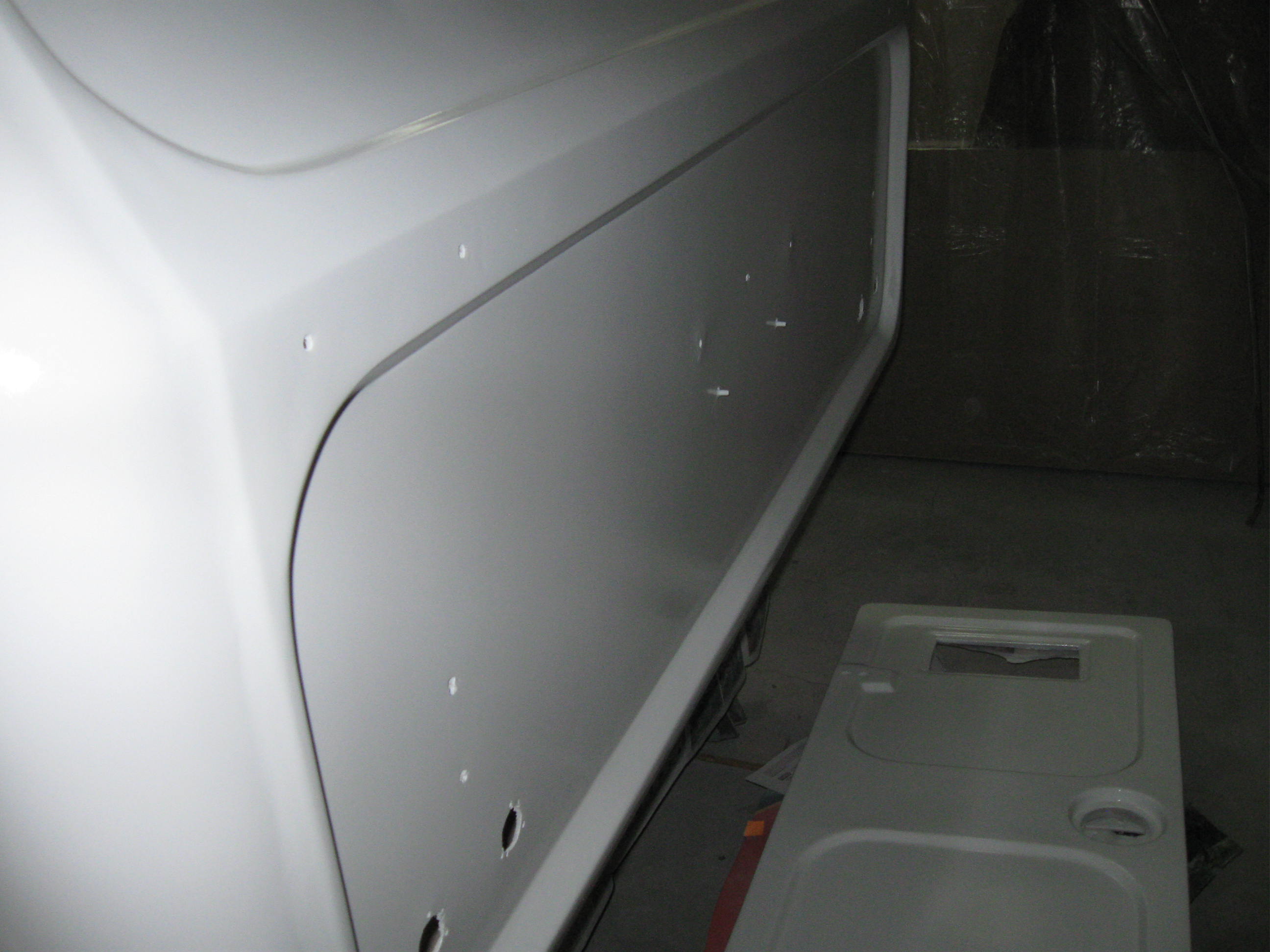

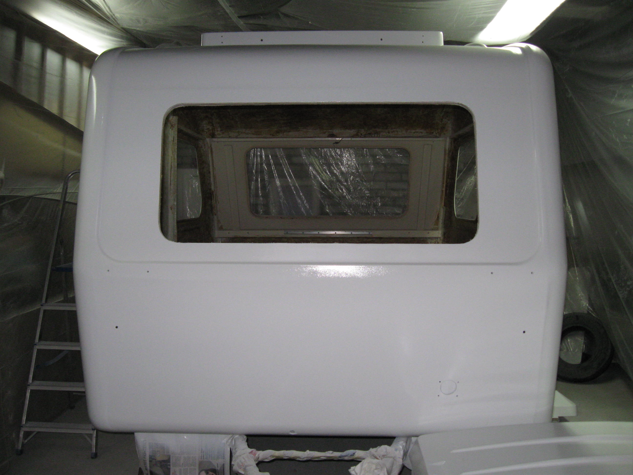

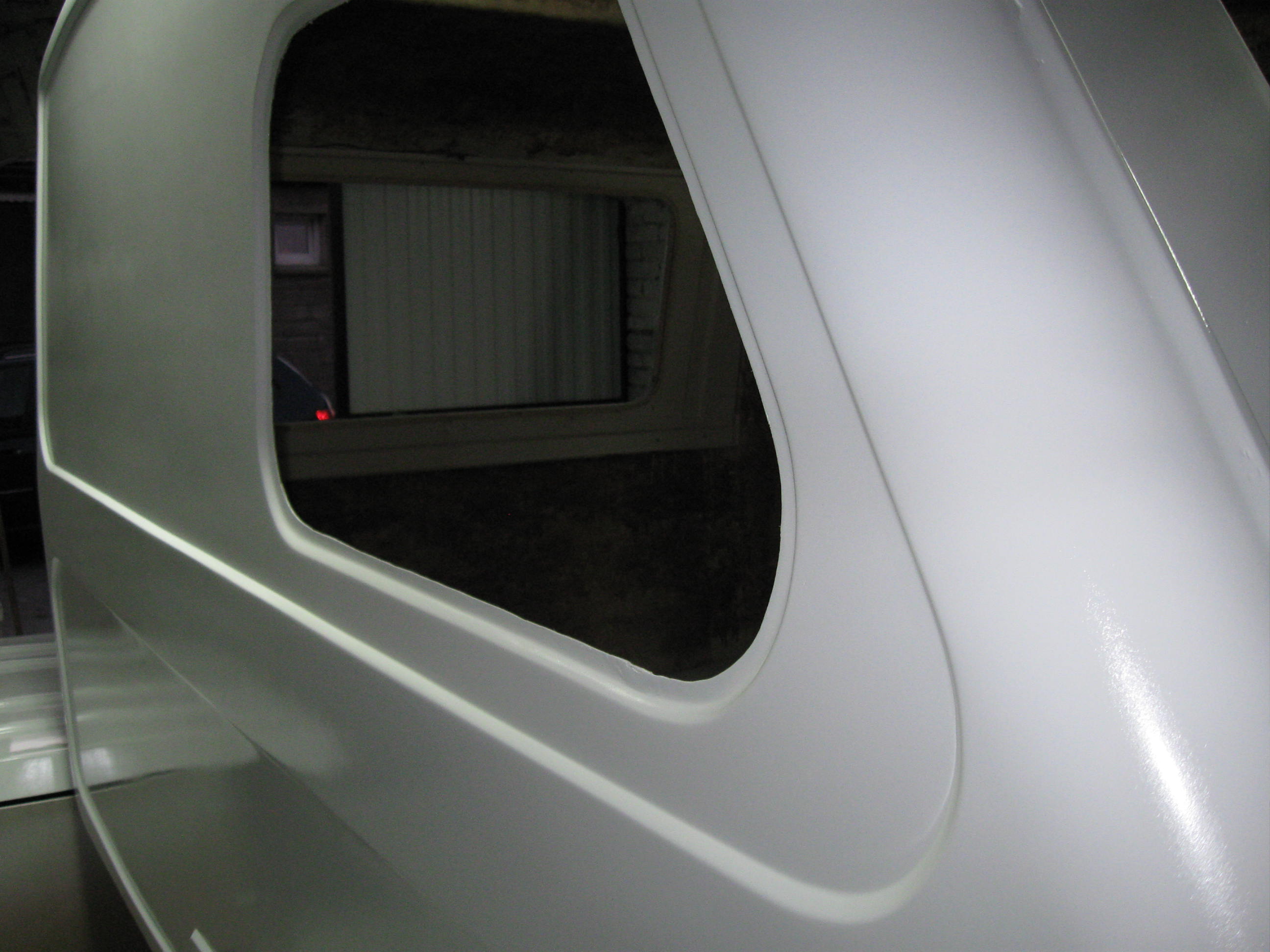

Dziś pomalowałem moją przyczepę.Przymierzałem się do tego przez cały tydzień ale pogoda nie sprzyjała.Efekt mojej pracy na załączonych zdjęciach.
Tak jak pisałem wcześniej malowałem lakierem samochodowym akrylowym.Najpierw nałożyłem warstwę podkładu i zmatowałem(podkład nakładałem cztery dni wcześniej).Dziś nałożyłem warstwę właściwą.Troszkę nabałaganił mi wiatr nanosząc miejscami odrobiny kurzu .Ogólnie jestem zadowolony
Zużyłem 1,5litra podkładu i około 2 litrów lakieru nie licząc utwardzacza i rozcieńczalnika.
Od przyszłego tygodnia ciąg dalszy "walki" z przyczepą...

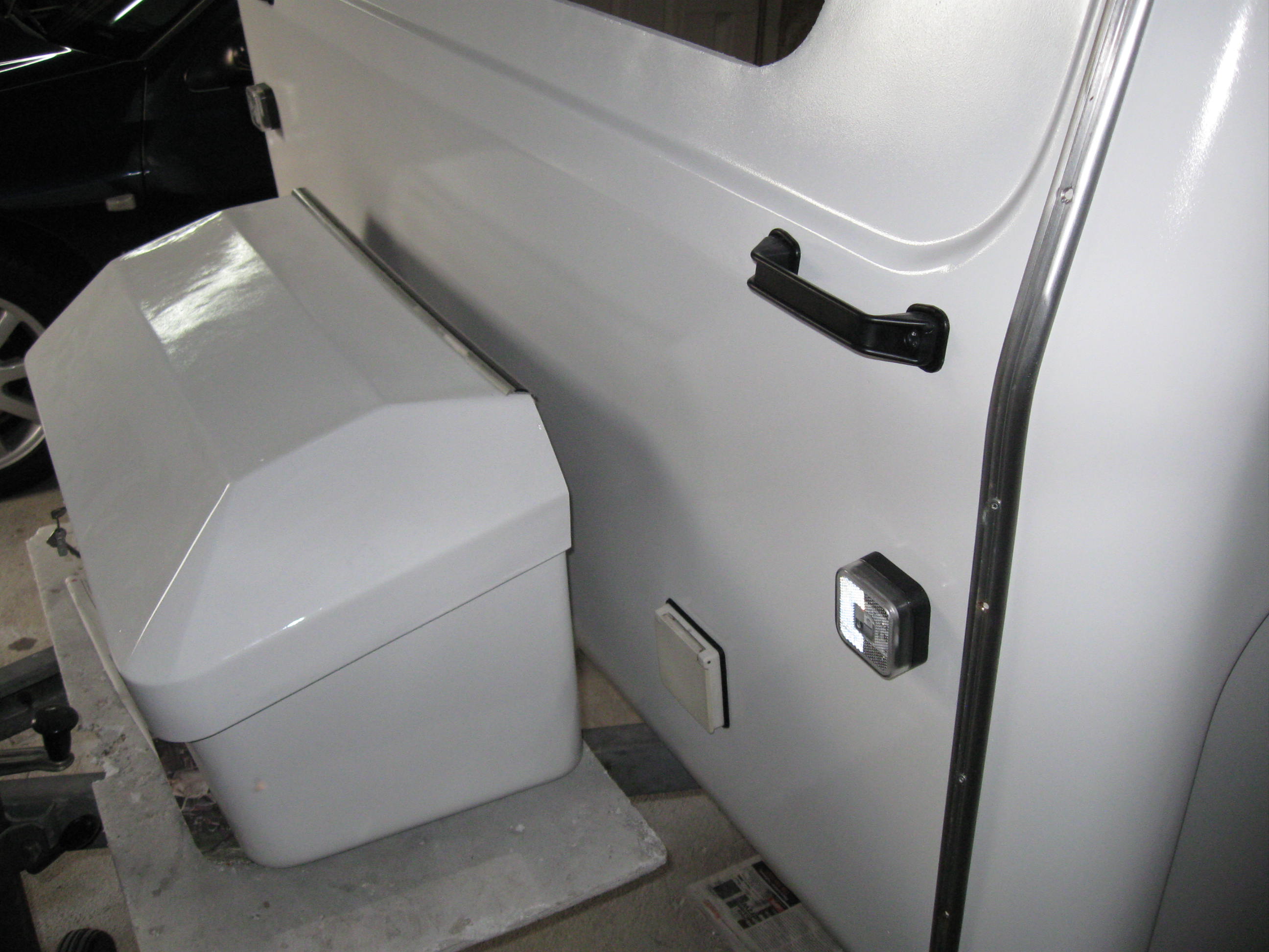

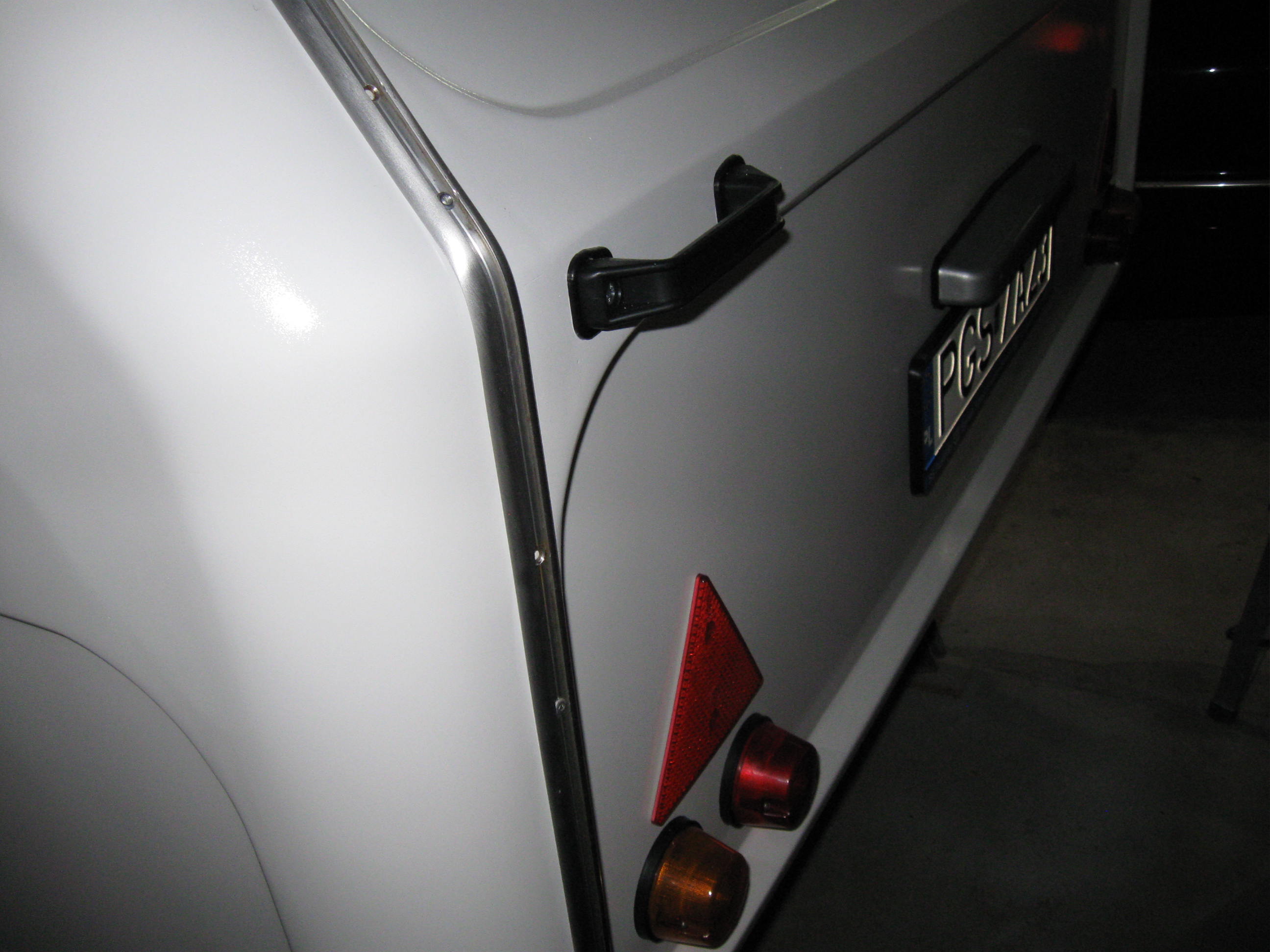

Od wczoraj rozpocząłem skadanie przyczepy "do kupy".Na pierwszy ogień poszło oświetlenie.Robota dość żmudna bo trzeba wszystko oczyścić-zwłaszcza uszczelki.Tylne oświetlenie pozostawiłem bez zmian-dojdzie tylko lampa przeciwmgielna.Oświetlenie tablicy rejestracyjnej-oryginalne po reanimacji wygląda jak nowe.Z przodu dodałem oświetlenie pozycyjne,którego wcześniej nie było.Przygotowałem też listwy aluminiowe do montażu.Pomysł podchwyciłem przeglądając forum(pawlo fiona n126e - dzięki ),tj wypolerowałem za pomocą włókniny szlifierskiej-teraz wyglądają jak nowe.W tym tygodniu szykują się większe zakupy,tj nowe uszczelki,zaślepki śrub,uchwyty manewrowe,itp.,które z racji wieku są trochę zmęczone.

Pryśnij te listwy jeszcze sobie lakierem tylko nie za grubo,u mnie nadal wyglądają tak jak po założeniu.
Aluminium po jakimś czasie matowieje bez zabezpieczenia.
Teraz jak bym remontował pod listwę dałbym taśmę butylową,ja dałem tylko pod listwy okienne i teraz żałuję.W niektórych miejscach listwa nie dolega idealnie do laminatu i zbiera się tam syf,który ciężko wyczyścić.

Myśle,że posłucham rad i zastosuję pod wszystkie listwy taśmę butylową.Początkowo chciałem dać jakiś uszczelniacz na bazie silikonu(bo taniej),ale taśmą chyba łatwiej,szybciej i czyściej.
Wracając do malowania listew aluminiowych lakierem bezbarwnym-czy po jakimś czasie nie zżółknie

U mnie wszystko ok.,wszystkie listwy aluminiowe mam malowane lakierem bezbarwnym w spreju do aluminium.

W zeszłym tygodniu dotarła paczka z częściami więc mogę kontynuować składanie.Robota trochę mozolna zwłaszcza,że często brakuje "trzeciej ręki".Wczoraj z pomocą brata założyłem listwy aluminiowe.Jako uszczelnienie zastosowałem taśmę butylową.Montowaliśmy za pomocą nitów aluminiowych.Efekt ok chociaż miejscami nie dolega idealnie.Próbę montażu klina ozdobnego przeprowadziłem na listwie aluminiowej "kufra".
Po podgrzaniu opalarką robi się elastyczny i bez większego problemu można go osadzić na miejsce.Myślę,że do końca tygodnia uda mi się uzbroić przyczepę na zewnątrz Dwie,trzy godziny wieczorami po pracy to trochę mało czasu
