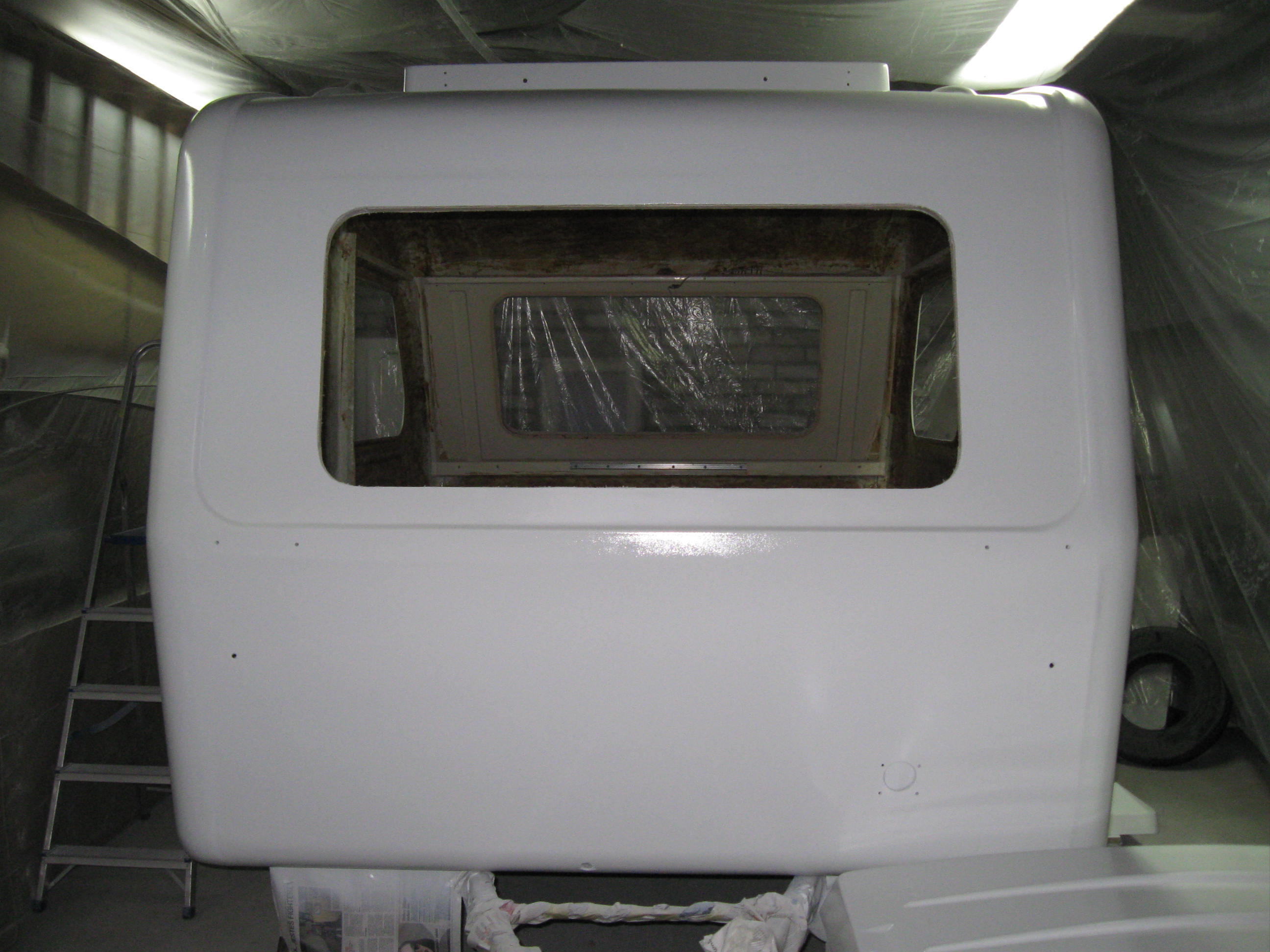

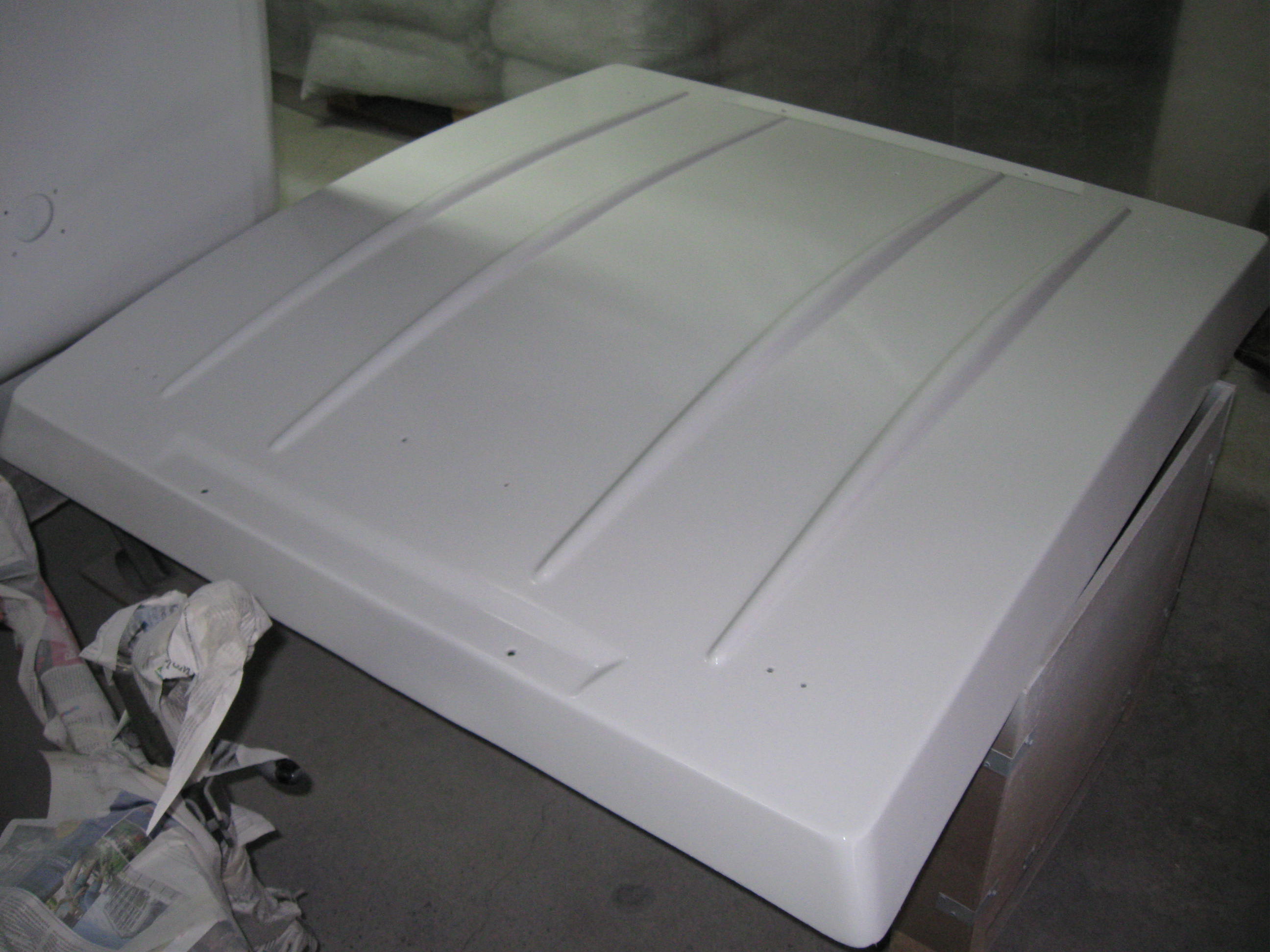

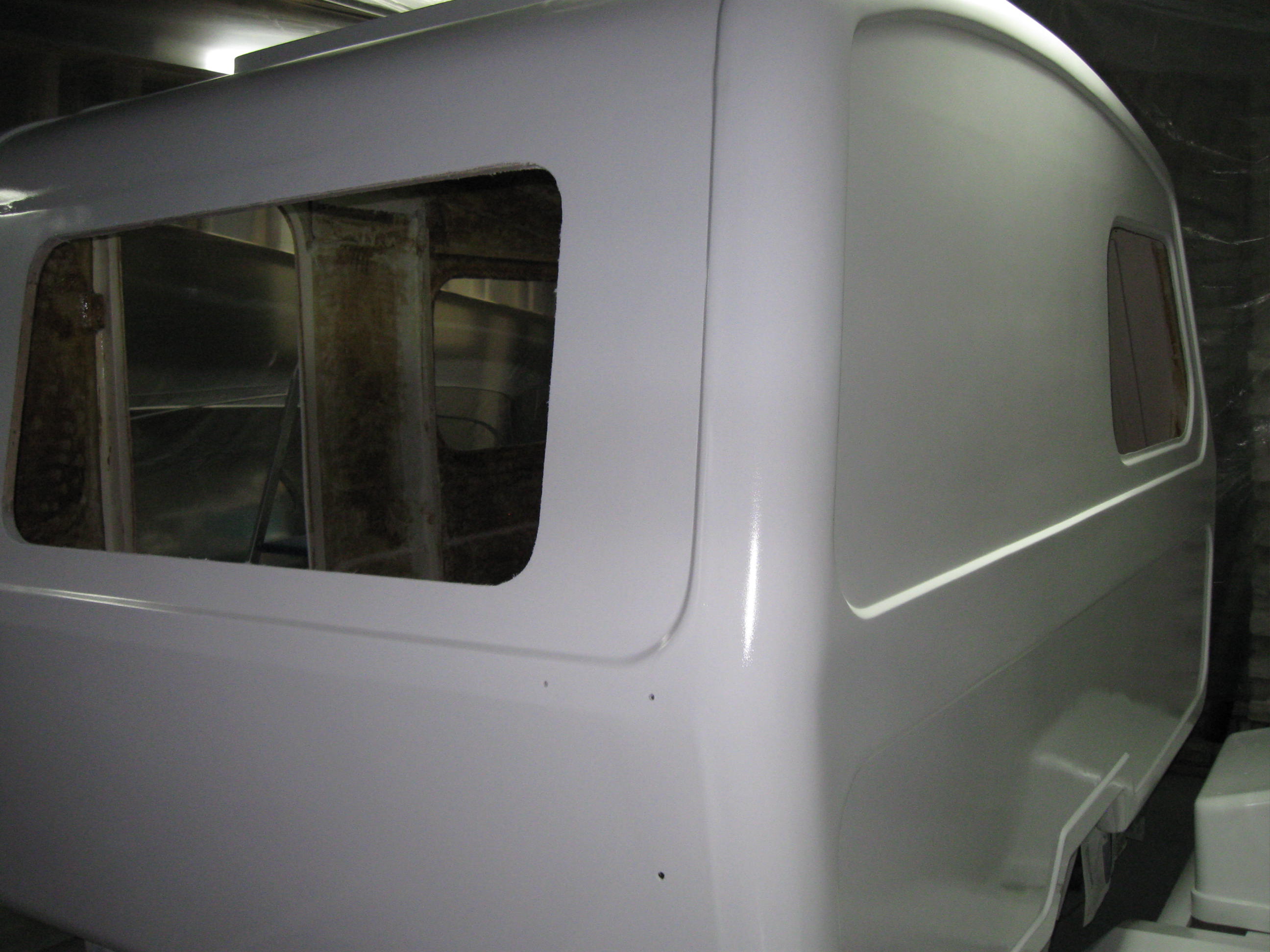

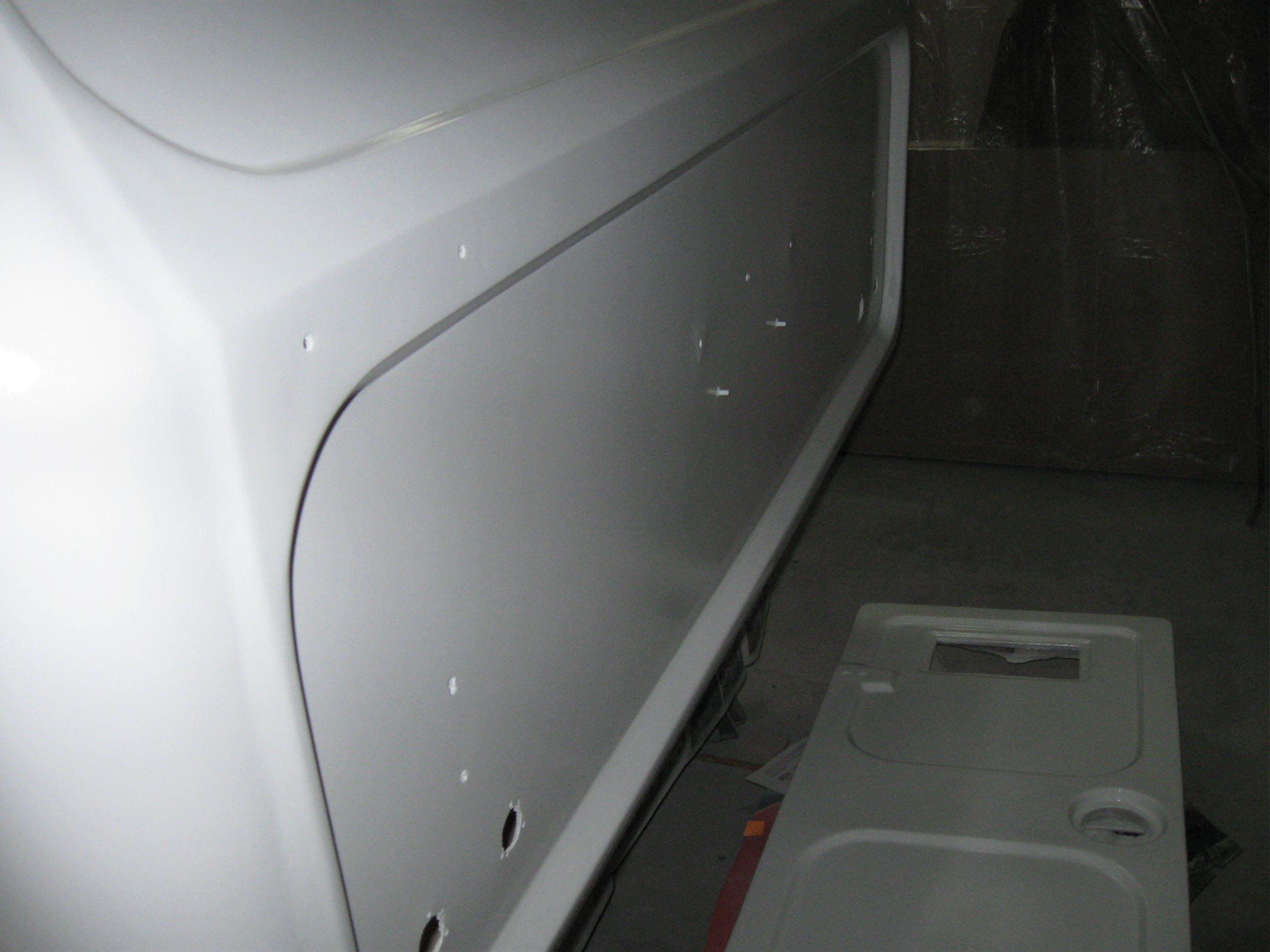

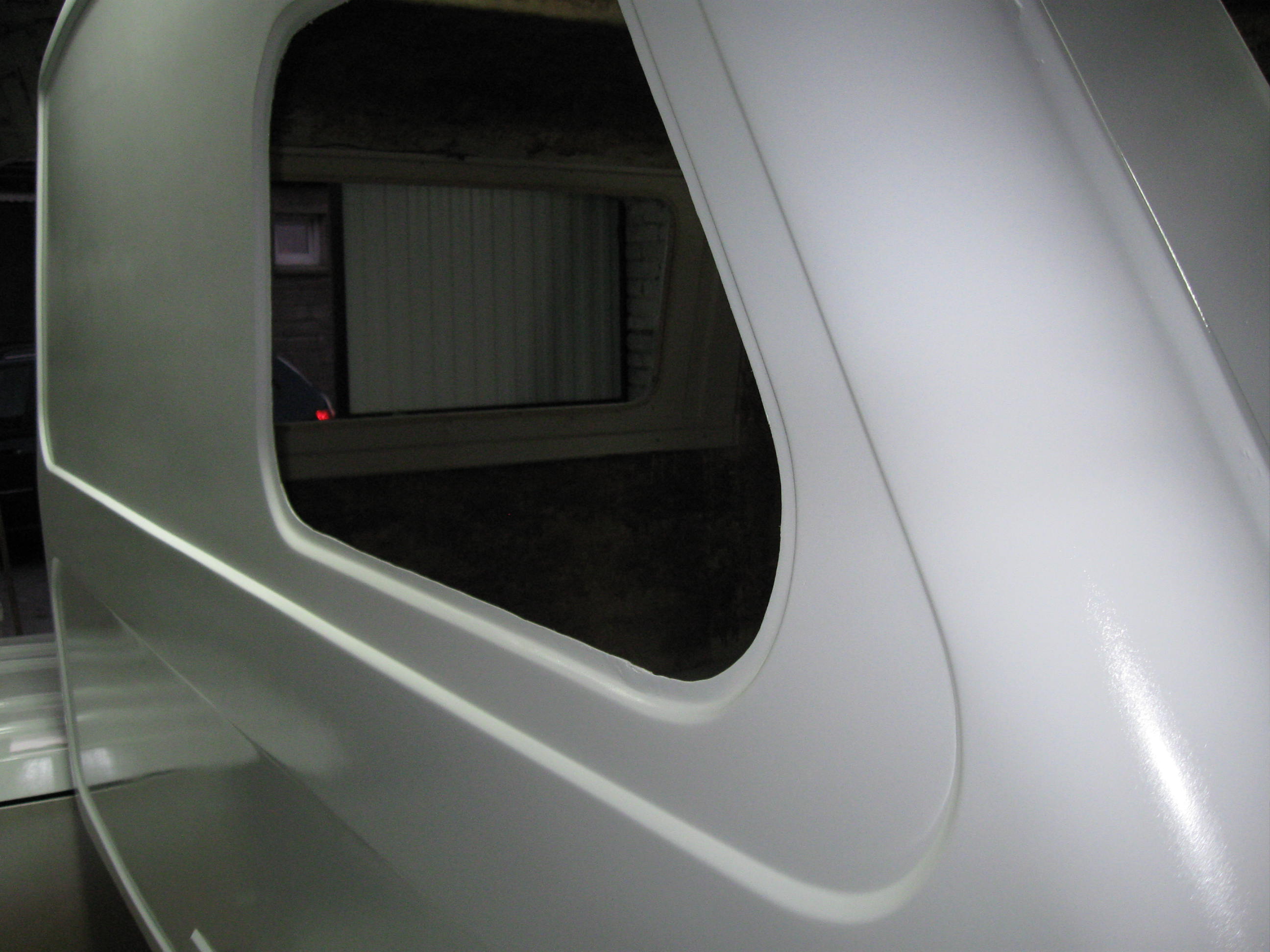

Dziś pomalowałem moją przyczepę.Przymierzałem się do tego przez cały tydzień ale pogoda nie sprzyjała.Efekt mojej pracy na załączonych zdjęciach.
Tak jak pisałem wcześniej malowałem lakierem samochodowym akrylowym.Najpierw nałożyłem warstwę podkładu i zmatowałem(podkład nakładałem cztery dni wcześniej).Dziś nałożyłem warstwę właściwą.Troszkę nabałaganił mi wiatr nanosząc miejscami odrobiny kurzu :x .Ogólnie jestem zadowolony :)
Zużyłem 1,5litra podkładu i około 2 litrów lakieru nie licząc utwardzacza i rozcieńczalnika.
