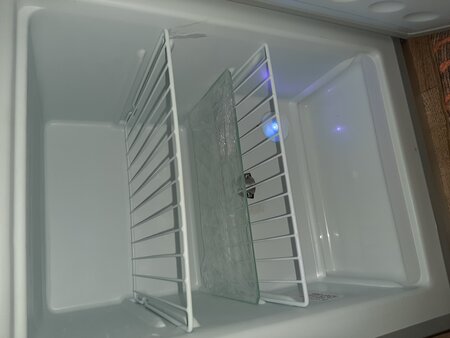

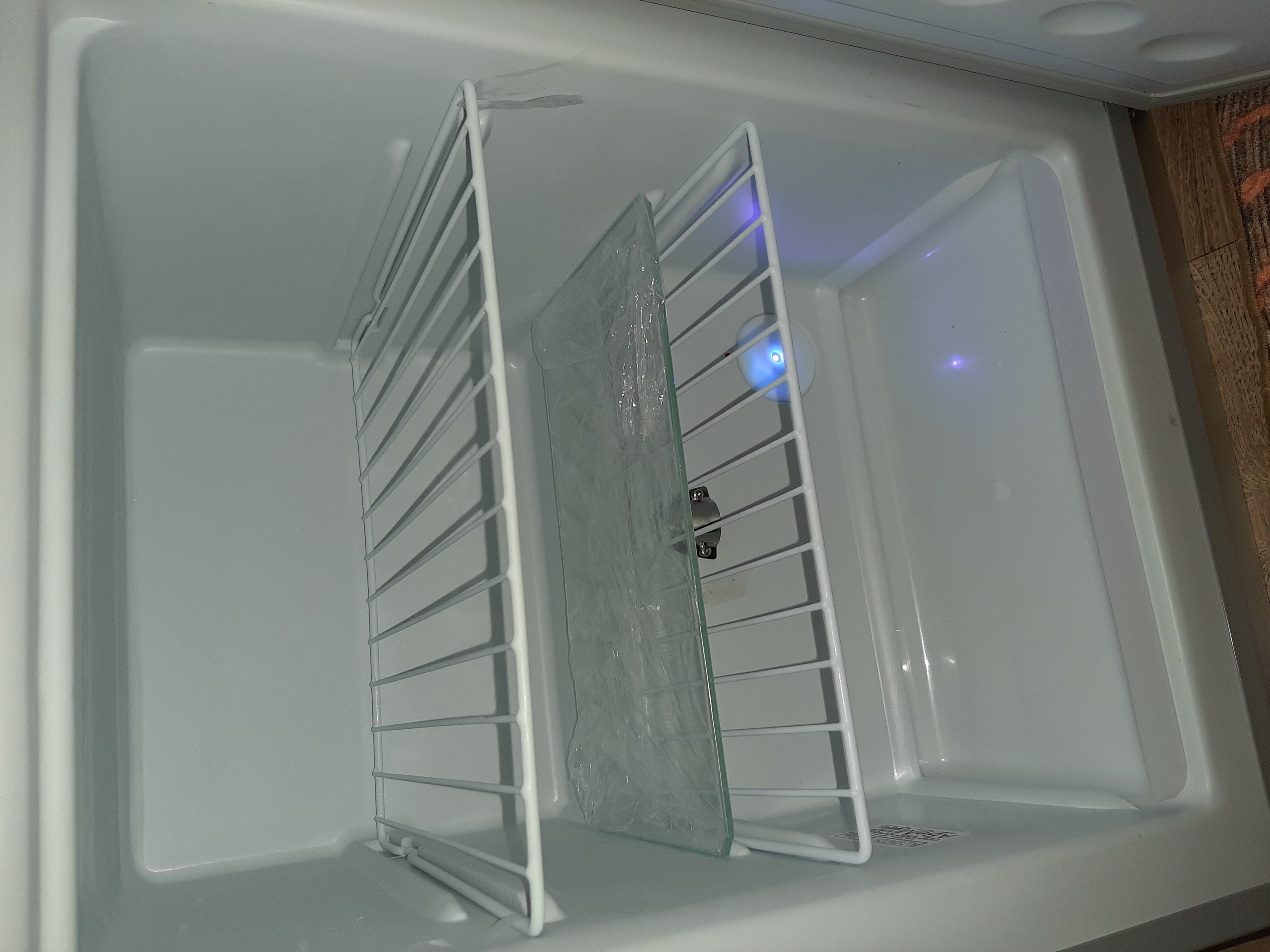

Pierwsze wrażenia po uruchomieniu; powtórzę to na co wcześniej zwracali uwagę Maciek i Damian. Lodówka pracuje bardzo cicho i sprawnie chłodzi.
Pierwsze uruchomienie i osiągnięcie zadanej temperatury zajęło jej około pół godziny ( temperatura początkowa to 21 stopni, a zadana 5 stopni ). Nieźle

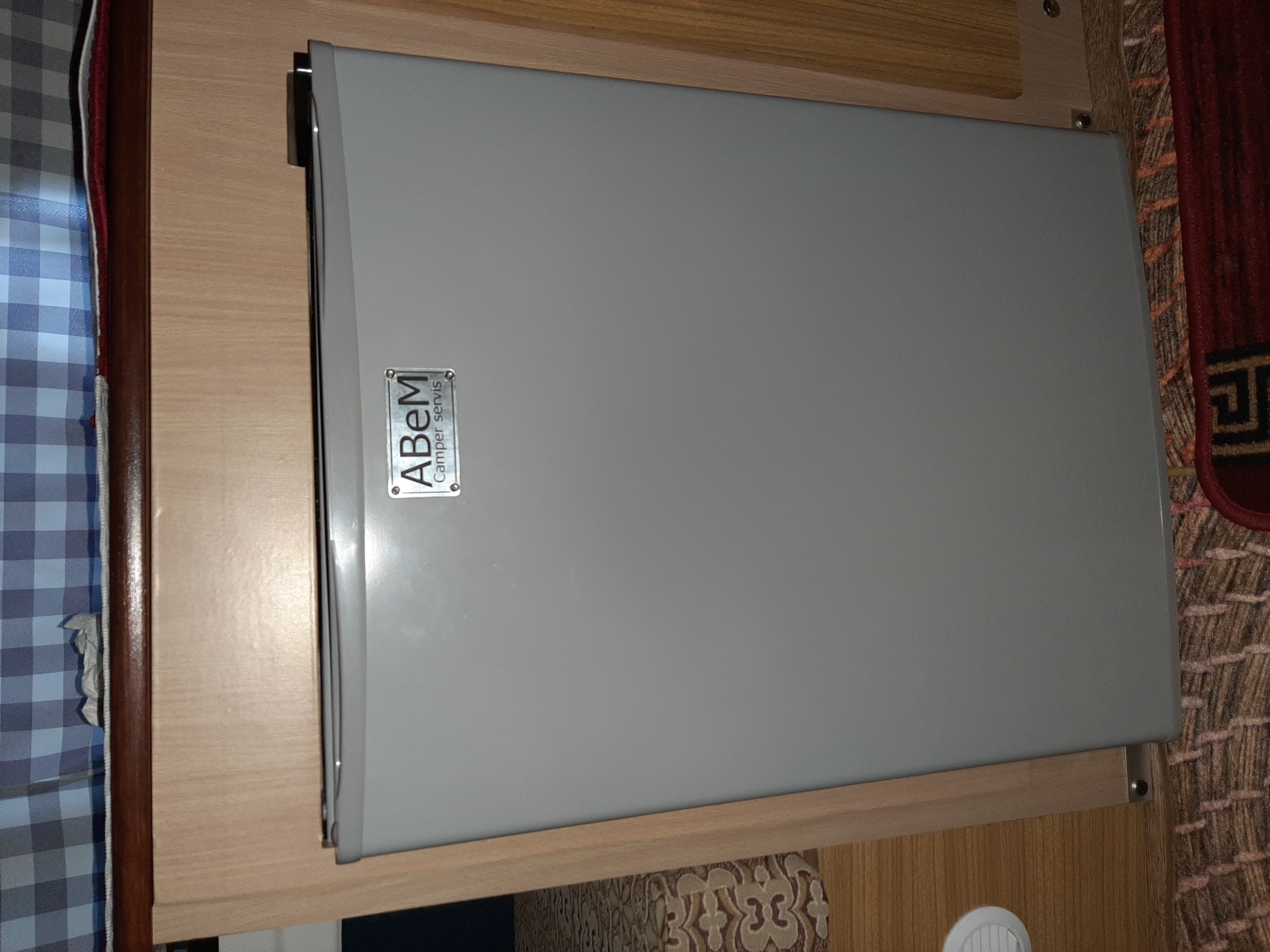

Lodówka z ABeM Camper Servis, wersja o oznaczeniu KLZ.
Zdecydowałem się na model, którego rozmiary umożliwiają montaż w oryginalnej szafce. Co prawda wersja wyższa i pojemniejsza jest niewiele droższa ale wymagałaby zmiany szafki czego chciałem uniknąć. Oczywiście nie obyło się bez kilku zmian i przeróbek.
Co do samego sprzętu...
Jakość materiału i wykonania; standard. Nie ma do czego się przyczepić.

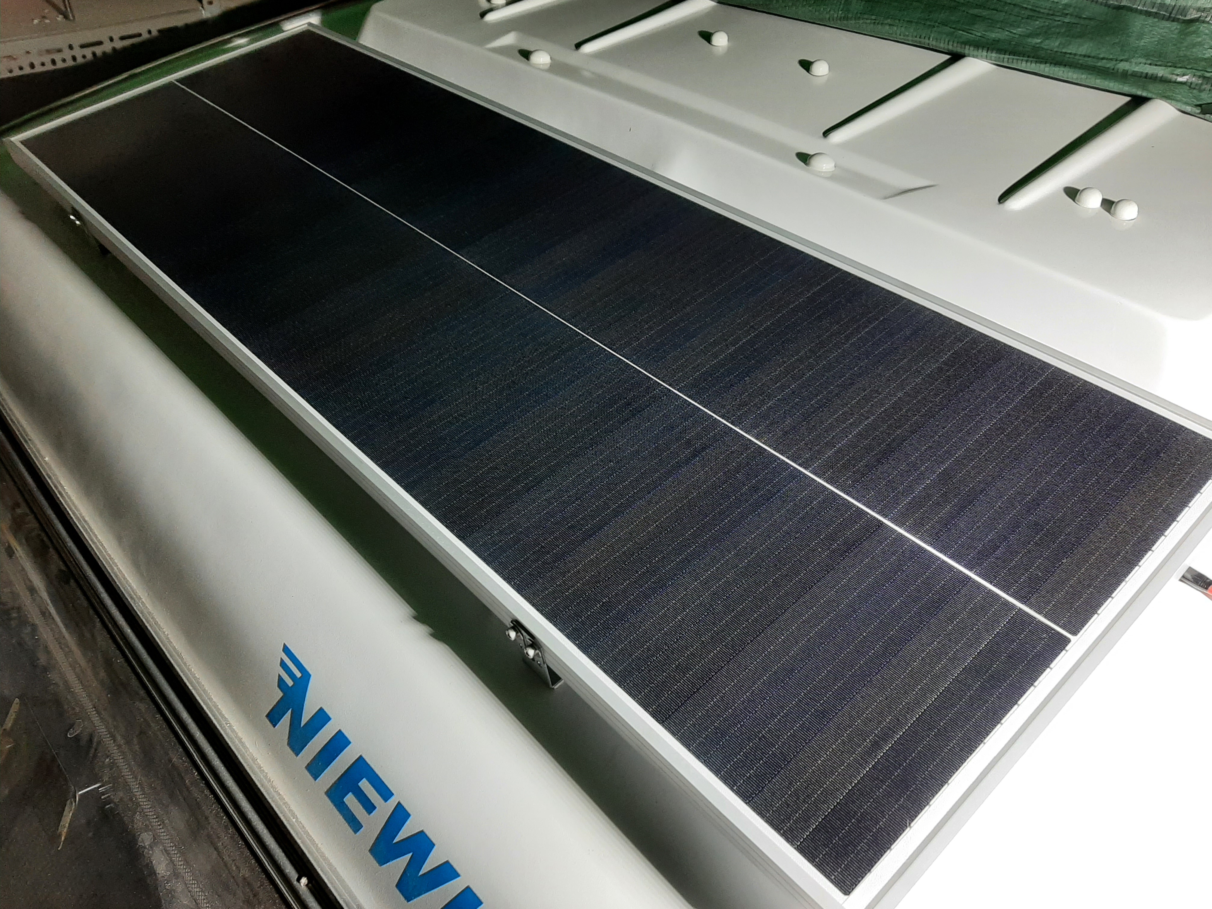

Z uwagi na zwiększone zapotrzebowanie energetyczne będące konsekwencją montażu lodówki sprężarkowej, zacząłem zastanawiać się nad zmianą elektrowni dachowej na wydajniejszą.
Wybór paneli jest spory ale znaleźć taki, który wpasuje się w ograniczoną przestrzeń dachu zapiekanki jest trudno
Skupiłem się na sztywnej konstrukcji, głównie z uwagi na fakt, że chciałem wykorzystać miejsce i istniejące już otwory montazowe w skorupie po obecnej instalacji.
Trochę czasu to zajęło ale w końcu jest
120ka zastąpiła dotychczasowe 60 Watt
Początkowo miałem upatrzoną setkę ale tuż przed zakupem pojawiła się u sprzedawcy ta właśnie wersja więc jeszcze korzystniej
