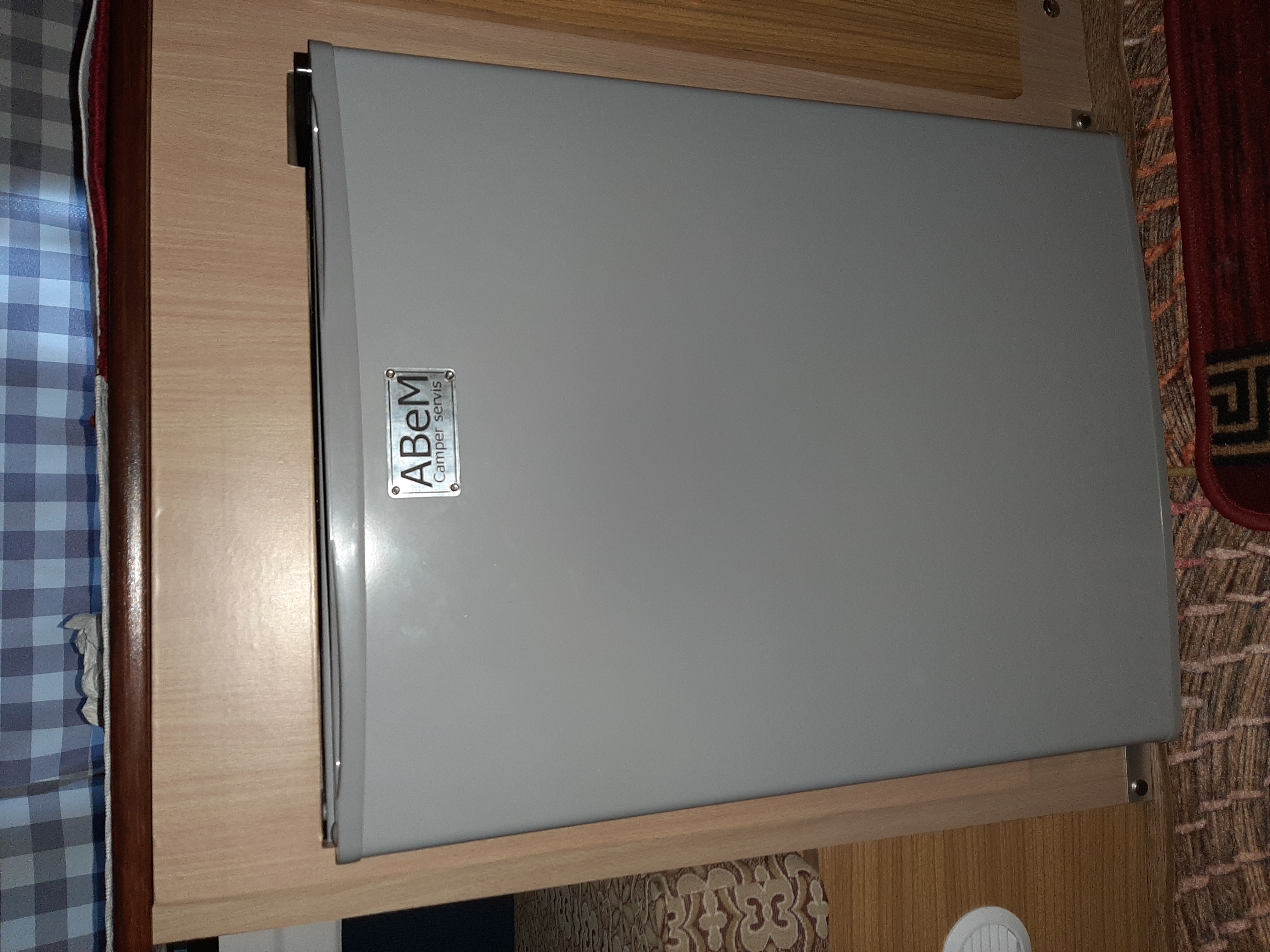

Kolejny wakacyjny wyjazd i kolejne problemy z lodówką :(
Tym razem jednak to nie wiatraki okazały się przyczyną niedomagania. Grzałki ok, palnik ok, a rozgrzewała się uczciwie tylko górna ( chłodniczka ) i dolna ( okolice palnika ) część układu; środkowa bardzo słabo. Czynnik się przelewał i nie pomagały sprawdzone metody jej pobudzenia do pracy, czyli obracanie, turlanie, obijanie... Wylewane obficie podczas reanimacji serie słów :twisted: :twisted: :twisted: zwanych wulgaryzmami też zawiodły :(
Po kilku przegranych próbach uruchomienia zapadła decyzja; kupujemy nową.
Początkowo zacząłem szukać Dometica RF60 jednak okazało się to nie być takie łatwe. Z uwagi na ogólnoświatową sytuację są wielkie problemy z dostępnością, a terminy dostaw tylko orientacyjne. "...Towar na zamówienie..." lub "...proszę pytać za dwa, trzy tygodnie...", takie otrzymywałem odpowiedzi :( Ceny też niezbyt atrakcyjne...
Na kolejny wyjazd weekendowy musieliśmy przeprosić naszą pierwszą chłodziarkę na ogniwach Peltiera.
Była to też okazja do przemyśleń i porównania ofert. Plusy dodatnie, plusy ujemne, itp, itd.
Zmiana koncepcji; zamawiamy kompresorową.
Telefon do pana Marcina, ustalenie szczegółów i czekamy...
Ciągnące się niemiłosiernie trzy tygodnie ( jak się okazało to bardzo dobry termin realizacji jest ), kilka telefonów z "przypominajką" i jest :mrgreen:
Lodówka z ABeM Camper Servis, wersja o oznaczeniu KLZ.
Zdecydowałem się na model, którego rozmiary umożliwiają montaż w oryginalnej szafce. Co prawda wersja wyższa i pojemniejsza jest niewiele droższa ale wymagałaby zmiany szafki czego chciałem uniknąć. Oczywiście nie obyło się bez kilku zmian i przeróbek.
Co do samego sprzętu...
Jakość materiału i wykonania; standard. Nie ma do czego się przyczepić.
Pierwsze wrażenia po uruchomieniu; powtórzę to na co wcześniej zwracali uwagę Maciek i Damian. Lodówka pracuje bardzo cicho i sprawnie chłodzi.
Pierwsze uruchomienie i osiągnięcie zadanej temperatury zajęło jej około pół godziny ( temperatura początkowa to 21 stopni, a zadana 5 stopni ). Nieźle :mrgreen:

Postautor: Tata Kazika » piątek, 3 wrz 2021, 08:33
"Będzie Pan zadowolony" :)
Zdecydowanie dobry wybór, lepszej lodówki nie miałem. Całkowicie bezobsługowa.... tylko trzeba browarki dokładać :lol:

No i piękny sprzęt. Możesz zdradzić cenę tego cudeńka?
Ja już zakupiłem lodówkę absorpcyjną do mojej kolejnej przyczepy, ale widzę, że może to będzie lepsze rozwiązanie.
Czytałem trochę na temat tej lodówki. Zapotrzebowanie na prąd według tego co znalazłem to 3-5Ah na dobę.
Mógłbyś przybliżyć parametry tej lodówki?

Postautor: tomcat » piątek, 3 wrz 2021, 11:38
Karolus pisze:Ja już na swoją czekam pół roku - wiem że Przemyśl nikt nie wie gdzie jest ale... Ta firma musi poprawić terminowość...
Rzeczywiście, w tej kwestii pozostaje sporo do życzenia...
Miron EZD pisze:No i piękny sprzęt. Możesz zdradzić cenę tego cudeńka?
Aktualna cena za taki model to 2350 złotych.
Trudno mi na razie odnieść się do zużycia prądu ponieważ nie miałem jeszcze możliwości robić testów i pomiarów.
Parametry; hmm... :? Chyba będzie problem, bo lodówka już zainstalowana, a nie zrobiłem zdjęć naklejek na agregacie.
Zobaczę, czy w dokumentacji, którą mi przekazali są jakieś informacje.
Maciek i Damian użytkują podobne konstrukcje już jakiś czas więc pewnie mają więcej do powiedzenia w tej kwestii.
Myślę, że dobowe zapotrzebowanie na prąd jest uzależnione od kilku czynników ( temperatura otoczenia, temperatura zadana, częstotliwość otwierania, itp )
