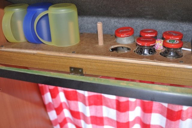

Możesz zdradzić tajemnicę w której półce zrobiłeś tą półeczkę na słoiczki bo nijak nie mogę umiejscowić tego miejsca

Ja widzę, że przy wejściu po prawej stronie nad kuchenką a w tle ściana WC.

Dokładnie tak jak napisał Maxim08. Słoiczki i kubki stoją nad przednią lampą oświetlającą kuchnię.
