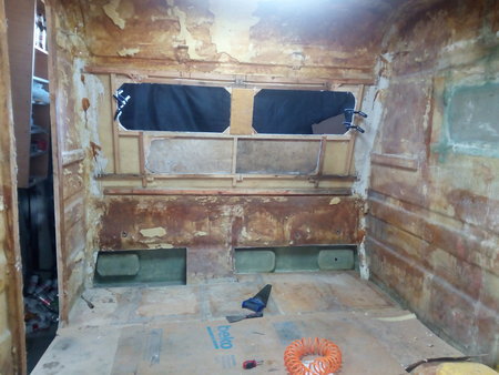

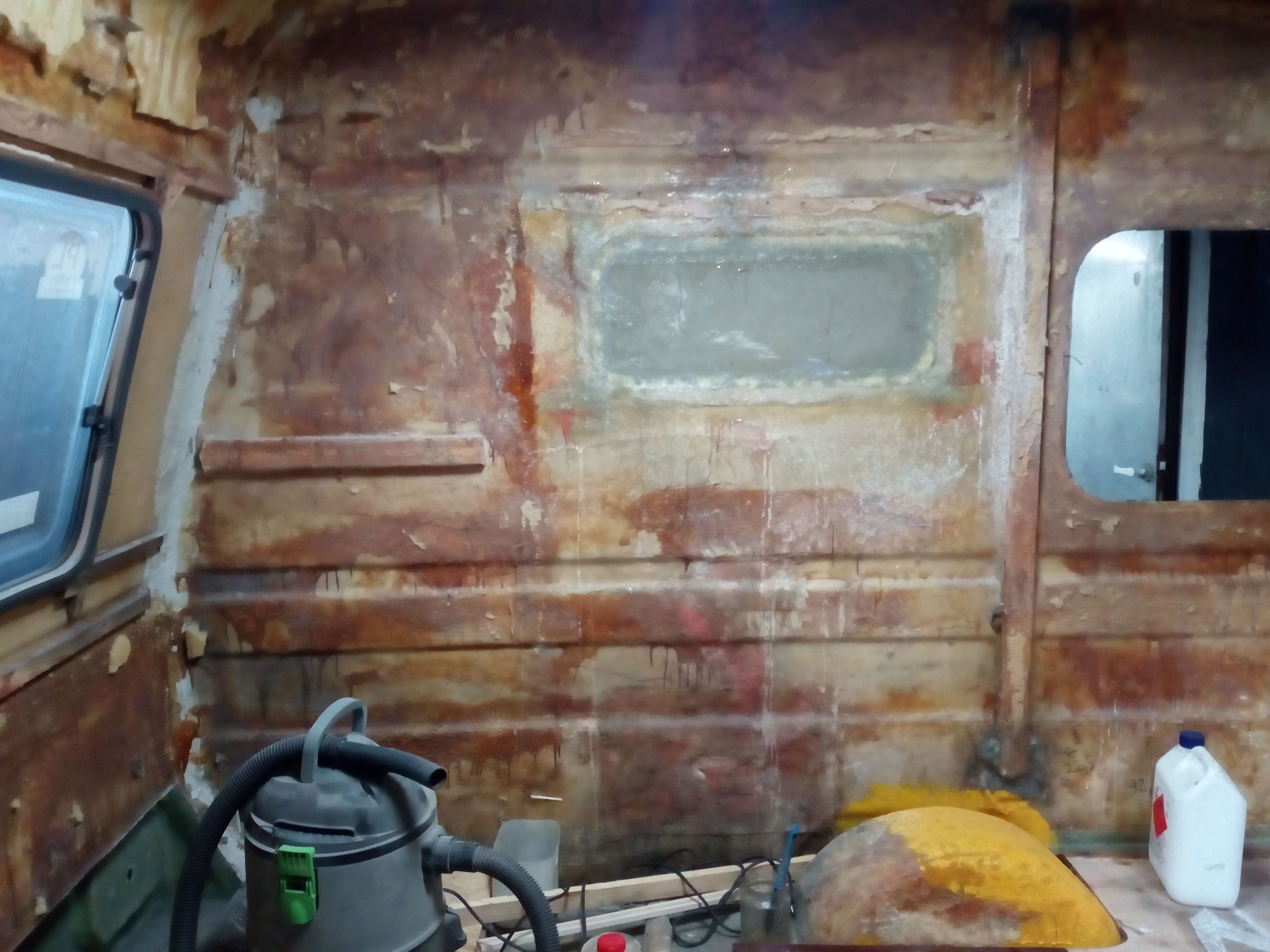

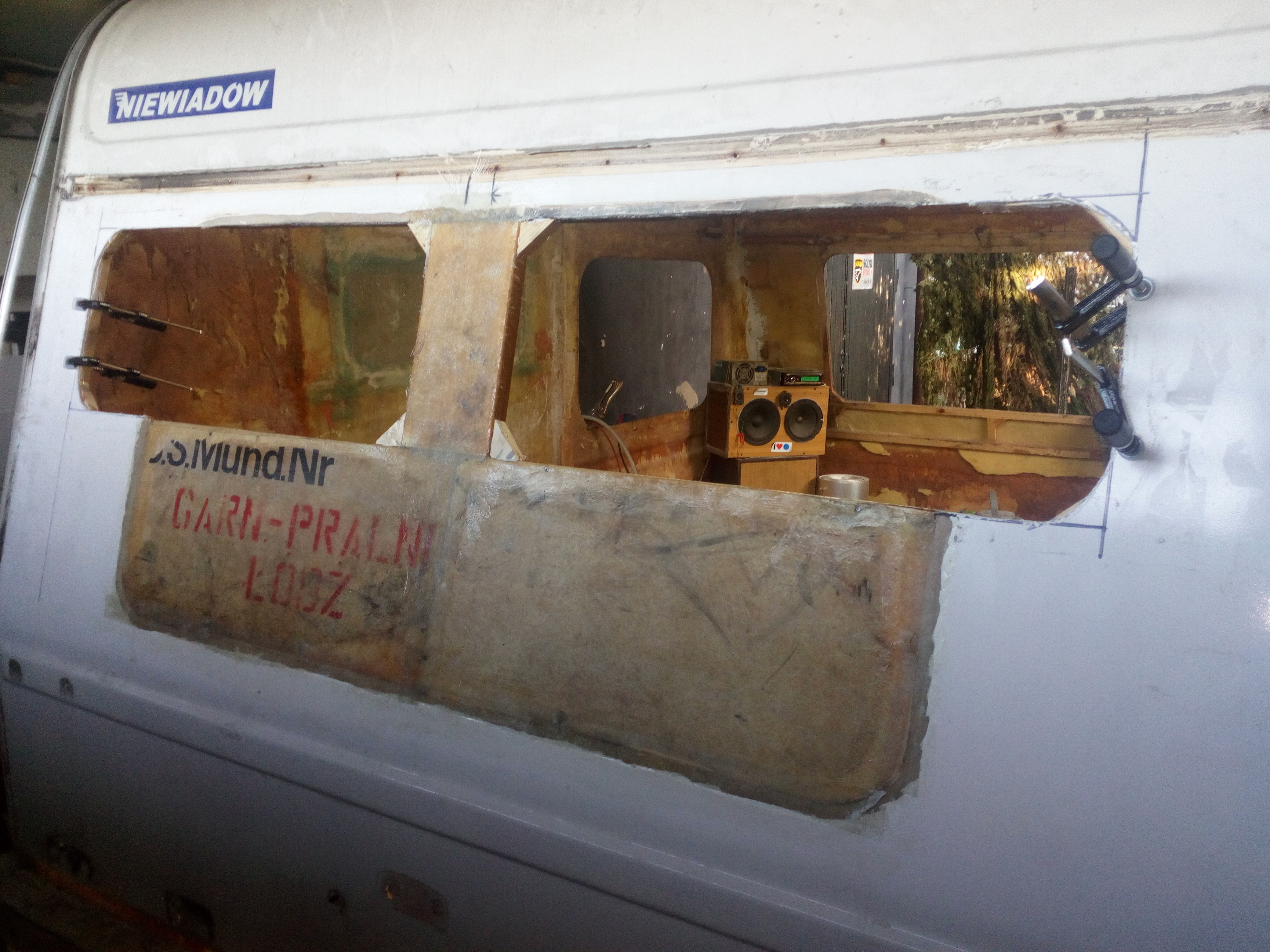

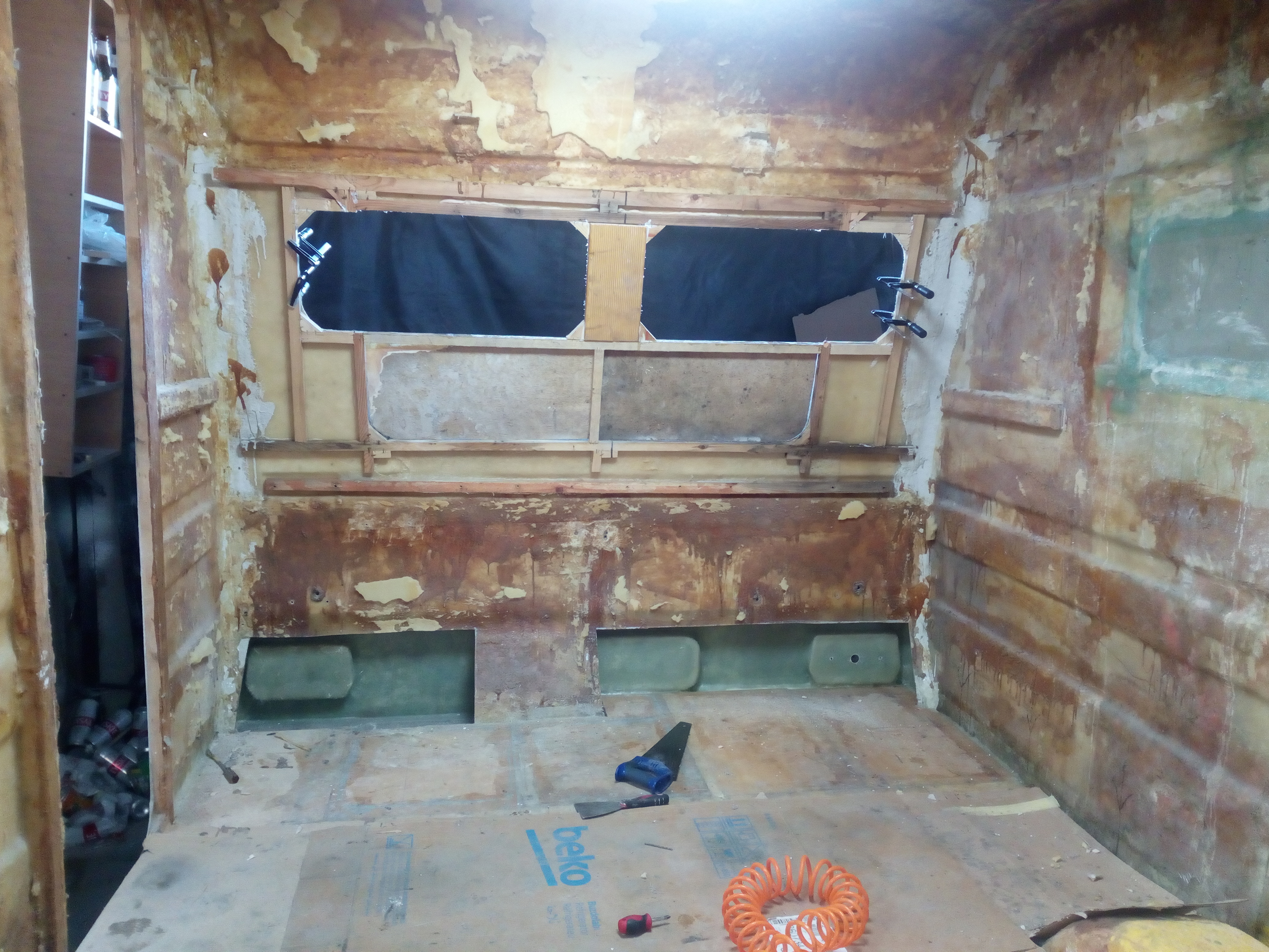

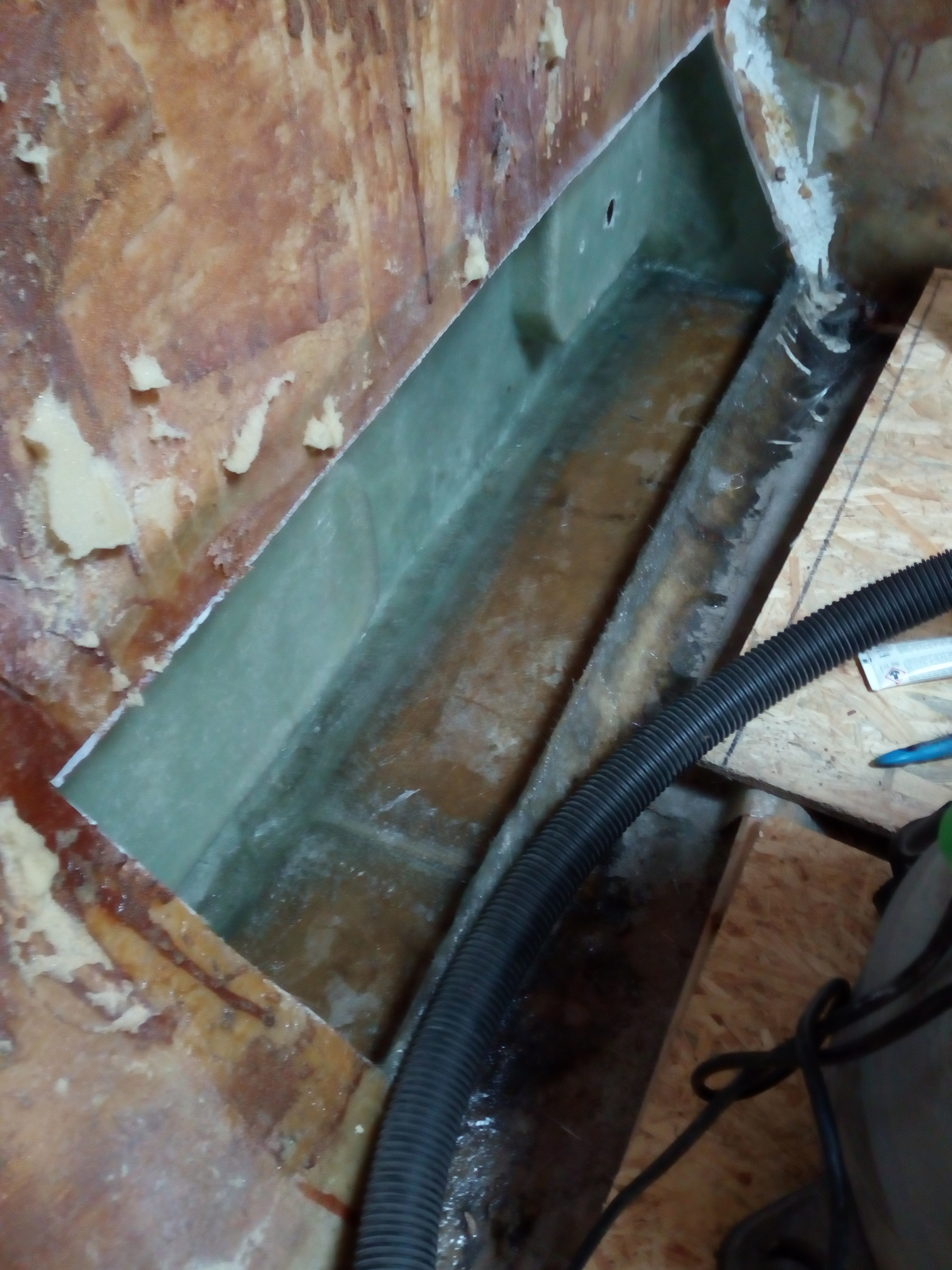

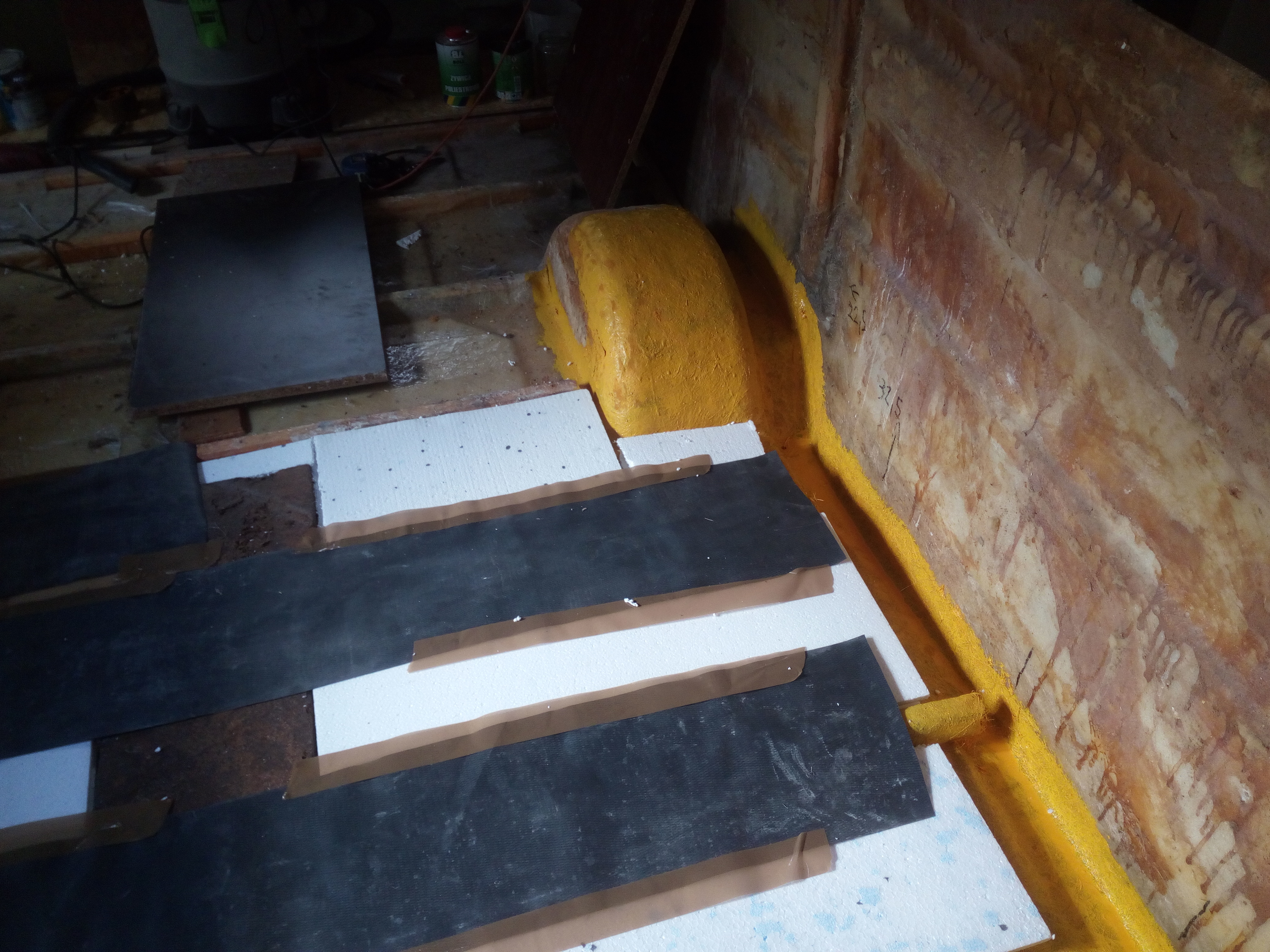

Witajcie :D wiem dawno mnie nie było, ale spokojnie jestem jadę dalej z tematem. Więc będzie Enka stała na aluskach, przedłużenie du...y zostało od spodu zalaminowane, podłoga ocieplona i po części założona, zdjęcia nie mam ale zalaminowana po całości, i miało być okno ale zniknęło.... Po szeregu testów typu woda deszcz itp. plan z tym odsuwanym nie wypalił :( jakieś 30 min lekkiego deszczu i zalewam sobie przyczepę, a że nie nią takich małych, a jak są to w niezłych $ to zalaminowałem i po bólu. Sporo rzeczy od środka wzmocniłem zalaminowałem czy naprawiłem, których nie widać ale dla spokoju ducha jest zrobione, a i tak jeszcze drugie tyle do zalaminowania... Ale po dłuższej przerwie jadę dalej więc jakiś postęp będzie. Smuta mnie tylko że nie ma opcji że w tym roku skończę...

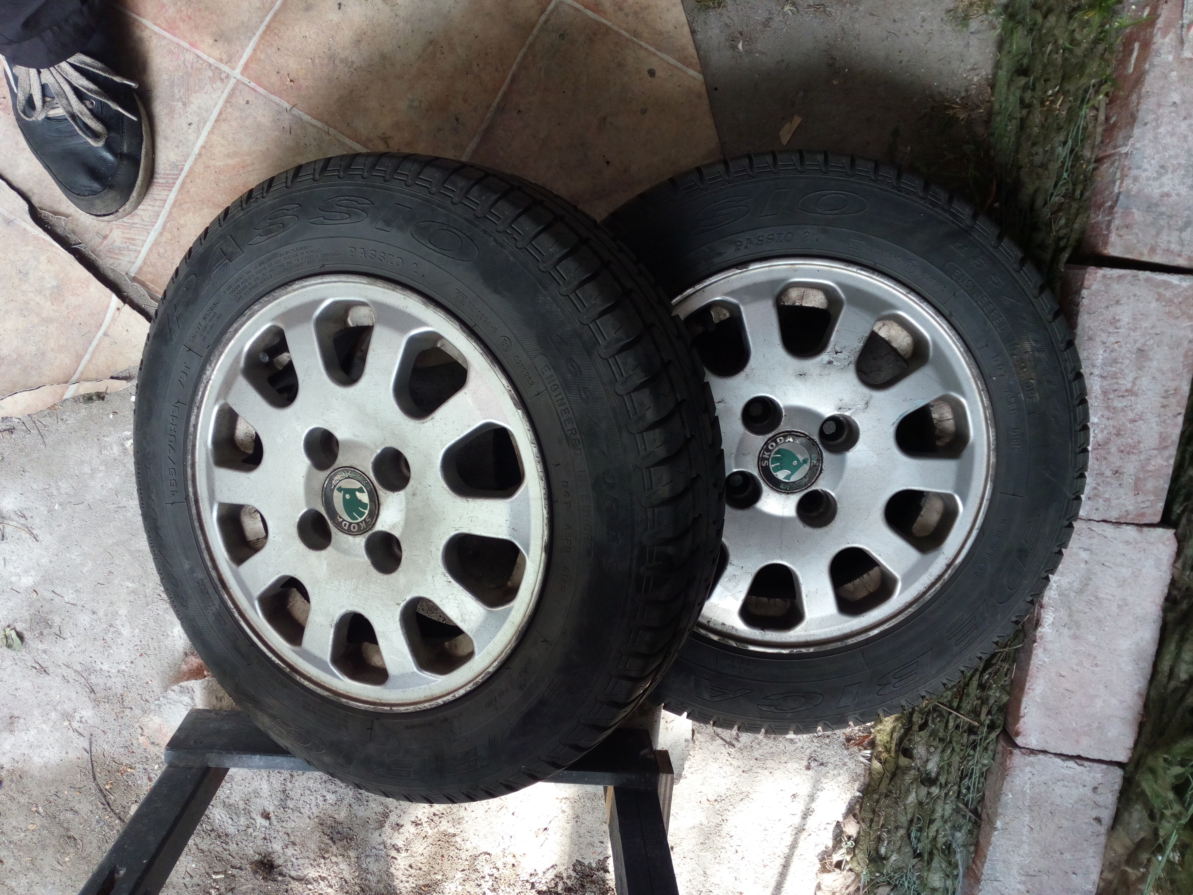

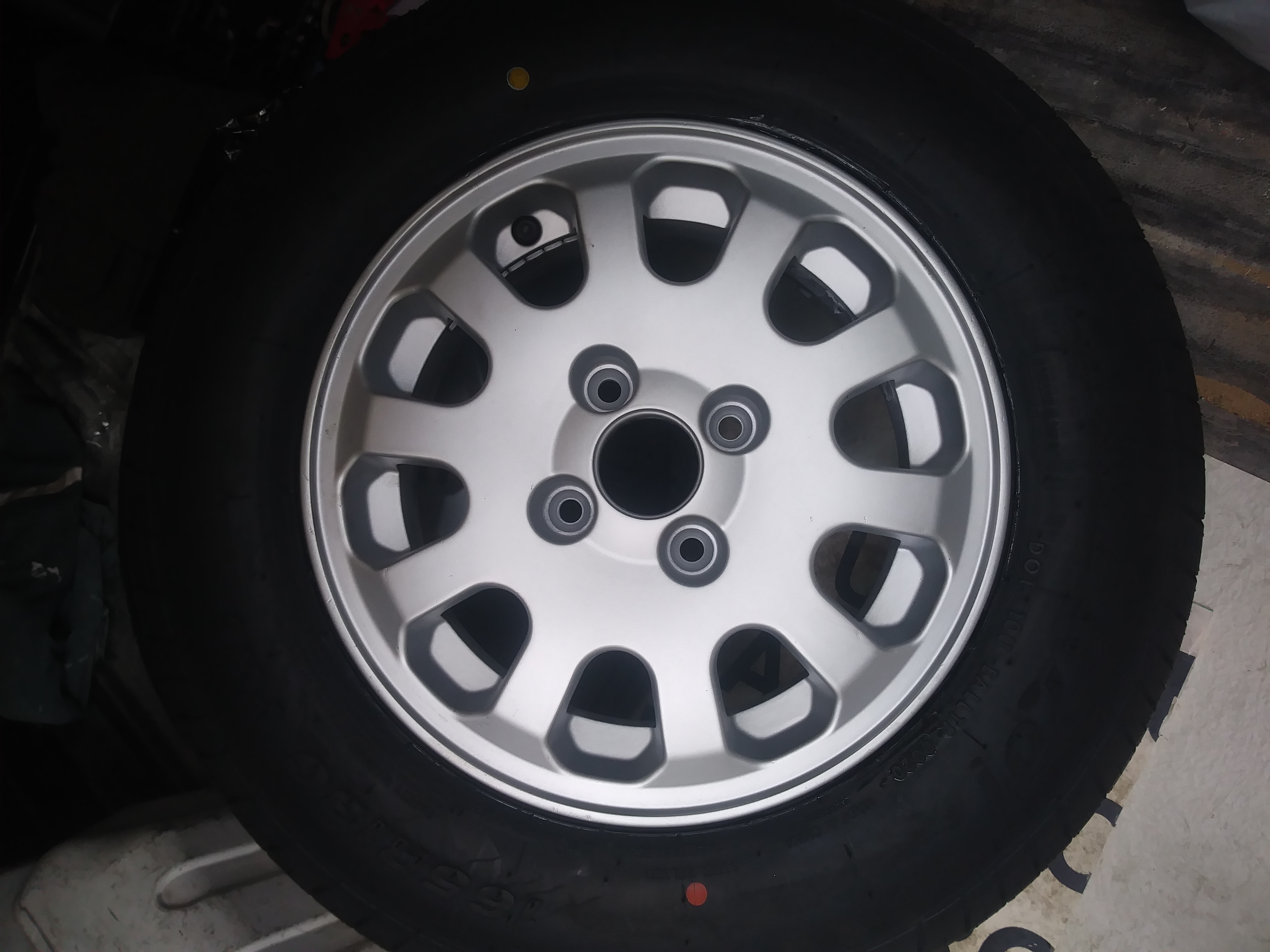

Alusy jakby znajome ;)
Re: N126n enka confex szaleje
Postautor: Murano » środa, 13 maja 2020, 10:39
naal pisze:Alusy jakby znajome ;)
Ładnie się te Twoje prezentują.
Postautor: naal » środa, 13 maja 2020, 10:48
Murano pisze:
Troszkę odnowiłem. Kilka godzin szlifu, podkład i lakier do felg. Na to wszystko wrzuciłem 165/13c chińskie. Zobaczymy jak się sprawdzą bo cenowo wyszło całkiem spoko.
Postautor: CONFEX » środa, 13 maja 2020, 16:36

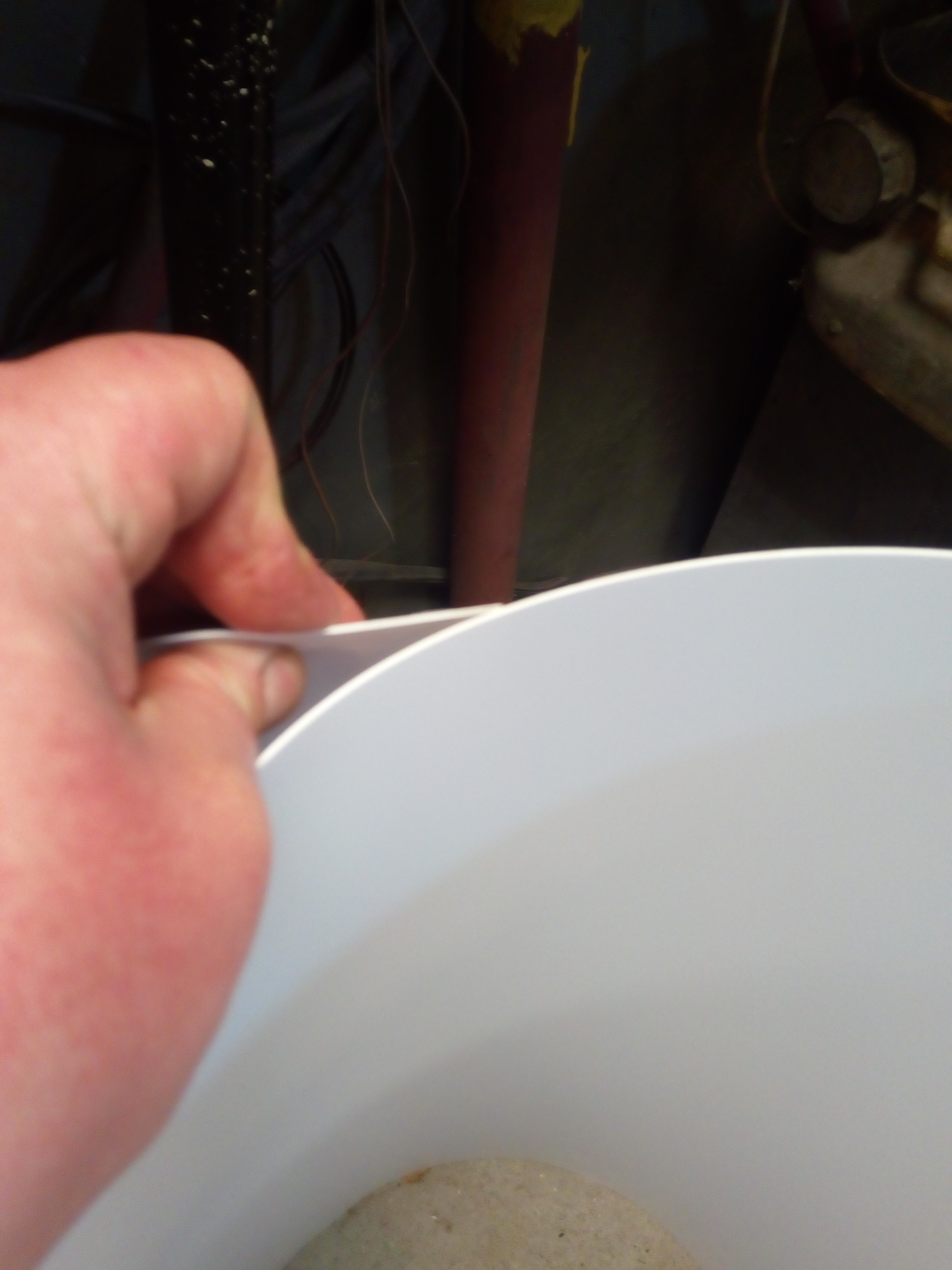

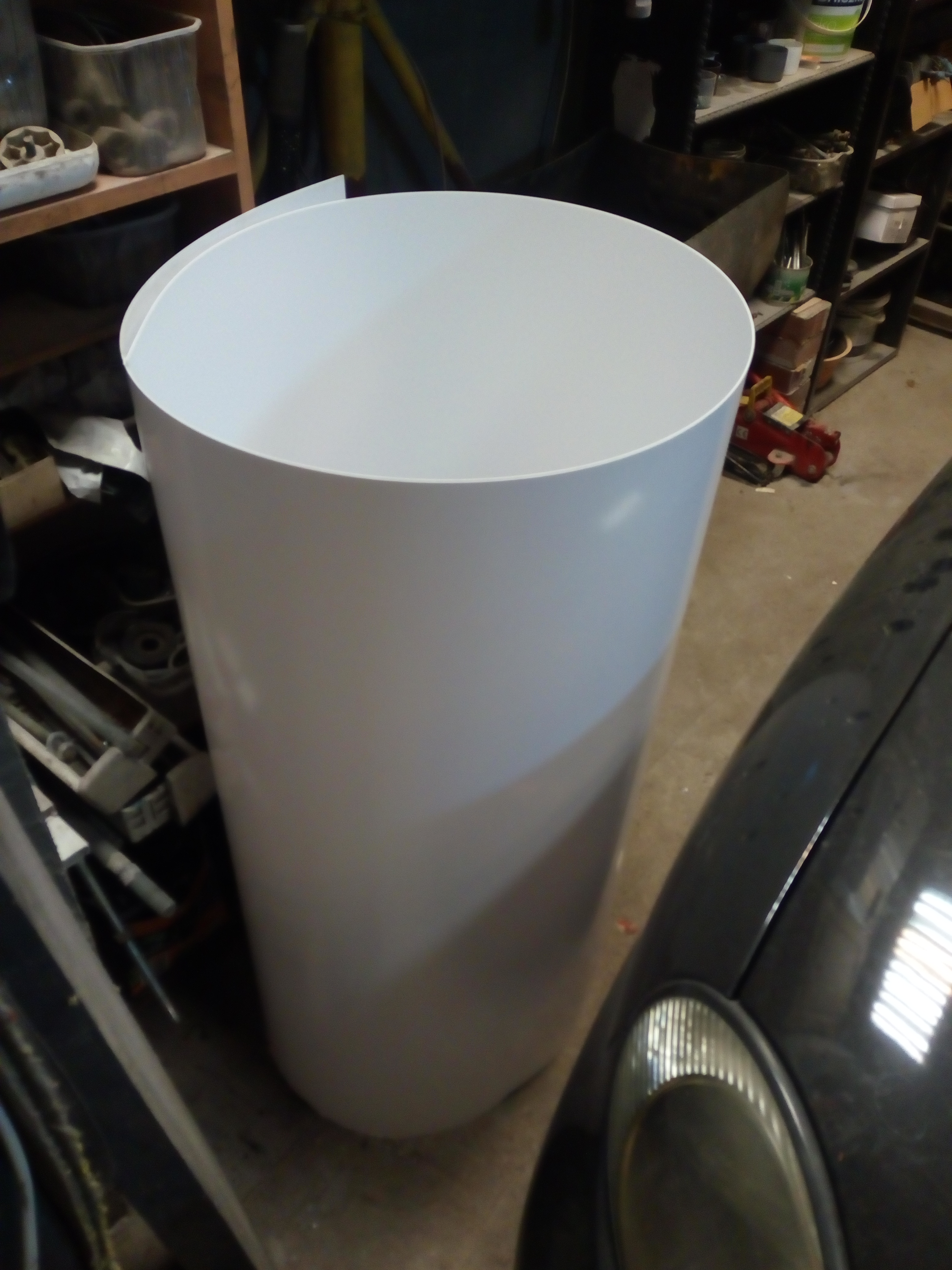

Kurcze ale mi was brakowało i brakuje! Ach; dzięki za miłe słowa dzięki którym powracam do walki! Marcin, kurcze faktycznie alusy jakieś takie podobne jakby... no co tu dużo mówić. Twoje nówki; moje na razie łapcie... no jedyne chyba ET alusów co pasuje do Niewiadówek, ale 4x100... Panowie; kombinowałem, szukałem, znalazłem idealny i w normalnej cenie materiał na ściany łazienki! Wysyłają w normalnej cenie; wymiar faktycznie 100x200 i będzie się nadawał! Szkoda, że tylko 4 podstawowe kolory mają ale cena robi swoje i jakość co do tych jachtowych, kempingowych i wszystkich ych.... https://allegro.pl/oferta/1mm-hips-poli ... Nzg3Y2I%3D
Postautor: Murano » środa, 13 maja 2020, 17:58
Dasz namiary i opis tego materiału co to jest?
Postautor: CONFEX » środa, 13 maja 2020, 18:57
https://allegro.pl/oferta/1mm-hips-poli ... Nzg3Y2I%3D nie mów że link nie działa... Kurcze wiedziałem że cię zaciekawi.
Postautor: Murano » środa, 13 maja 2020, 21:27
CONFEX pisze:https://allegro.pl/oferta/1mm-hips-polistyren-100x200cm-bialy-plexi-pleksa-5557179068?snapshot=MjAyMC0wNS0xMVQwNToxNDo1NS43OTdaO2J1eWVyOzg2ZGJlYTQwZjMxYTFkYjA2YmVlYjE5NDAyZDViZmI1NDI2NjA4NGFhZDhlNWI5MTgzMGM2OWYyMmEwNzg3Y2I%3D nie mów że link nie działa... Kurcze wiedziałem że cię zaciekawi.
Działa, dzięki.
1 mm... Hmmm.
Jak to się prezentuje "w ręce"? Idzie to porównać do czegoś?

Hips jest fajny... Daje się dodatkowo formować na gorąco albo w vacum.
Florida_blue
Posty: 345
Postautor: Florida_blue » czwartek, 14 maja 2020, 23:21
Tylko troszkę łatwo go zarysować / zmatowić, ale rzeczywiście jest dość łatwy w obróbce. Ale fajnie będzie wyglądał :)

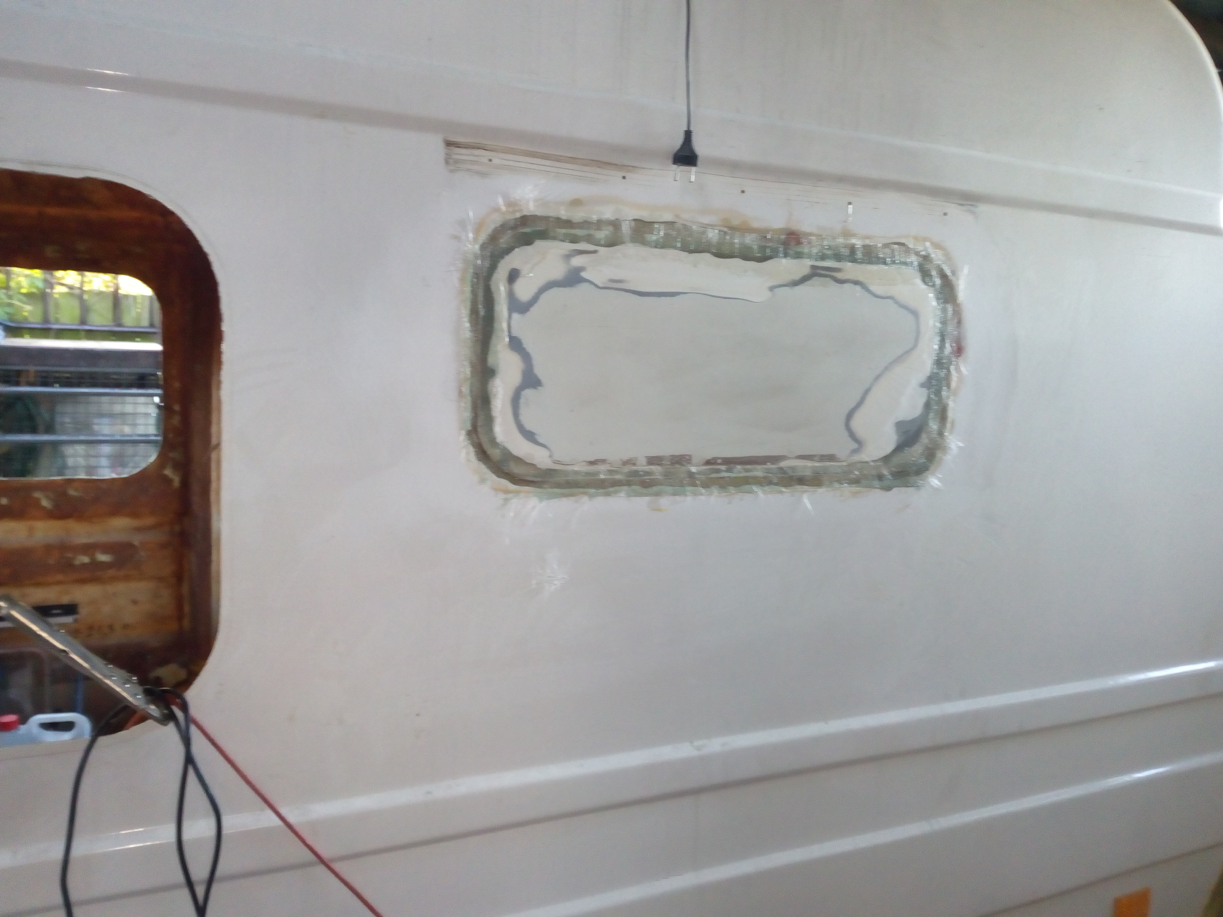

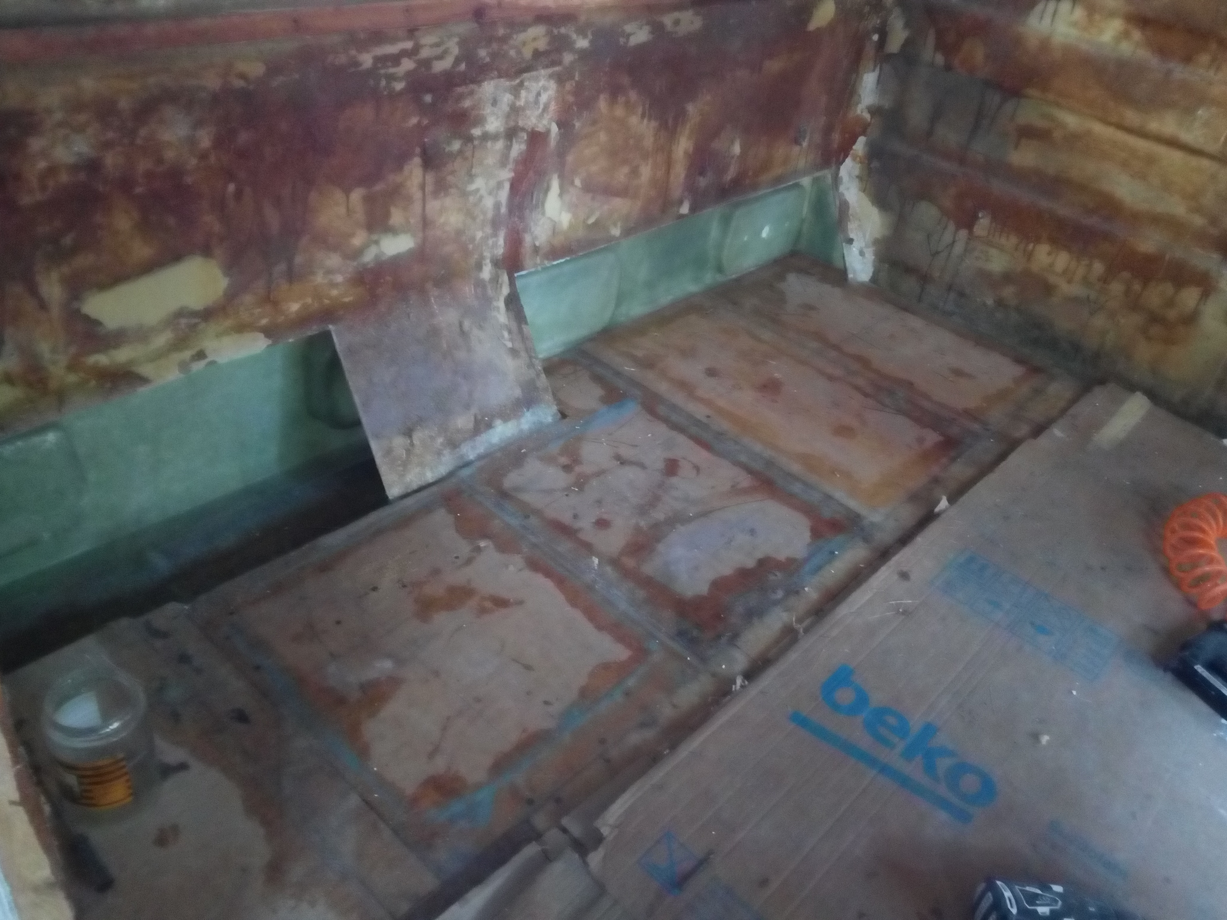

Postautor: CONFEX » wtorek, 19 maja 2020, 20:23

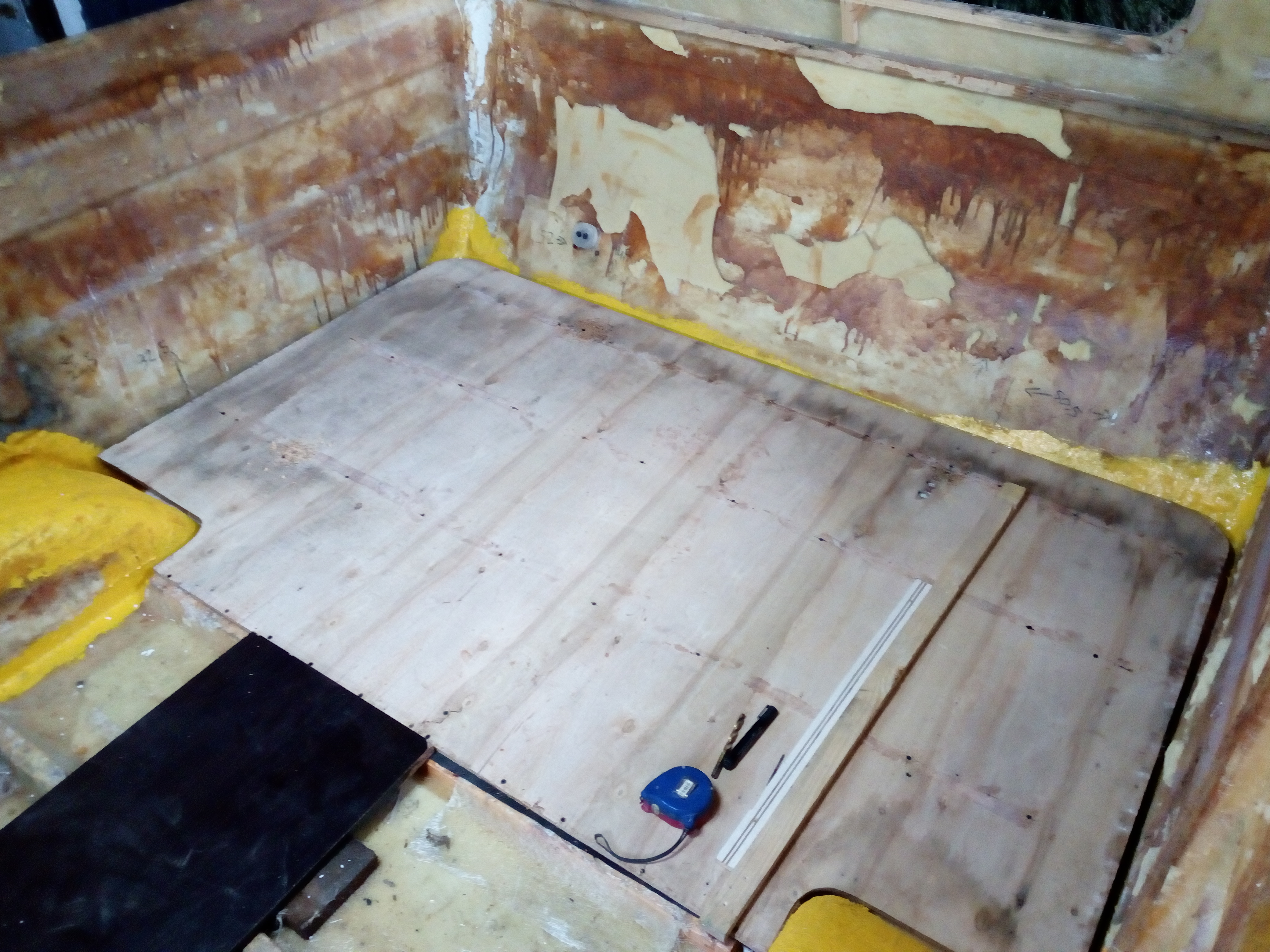

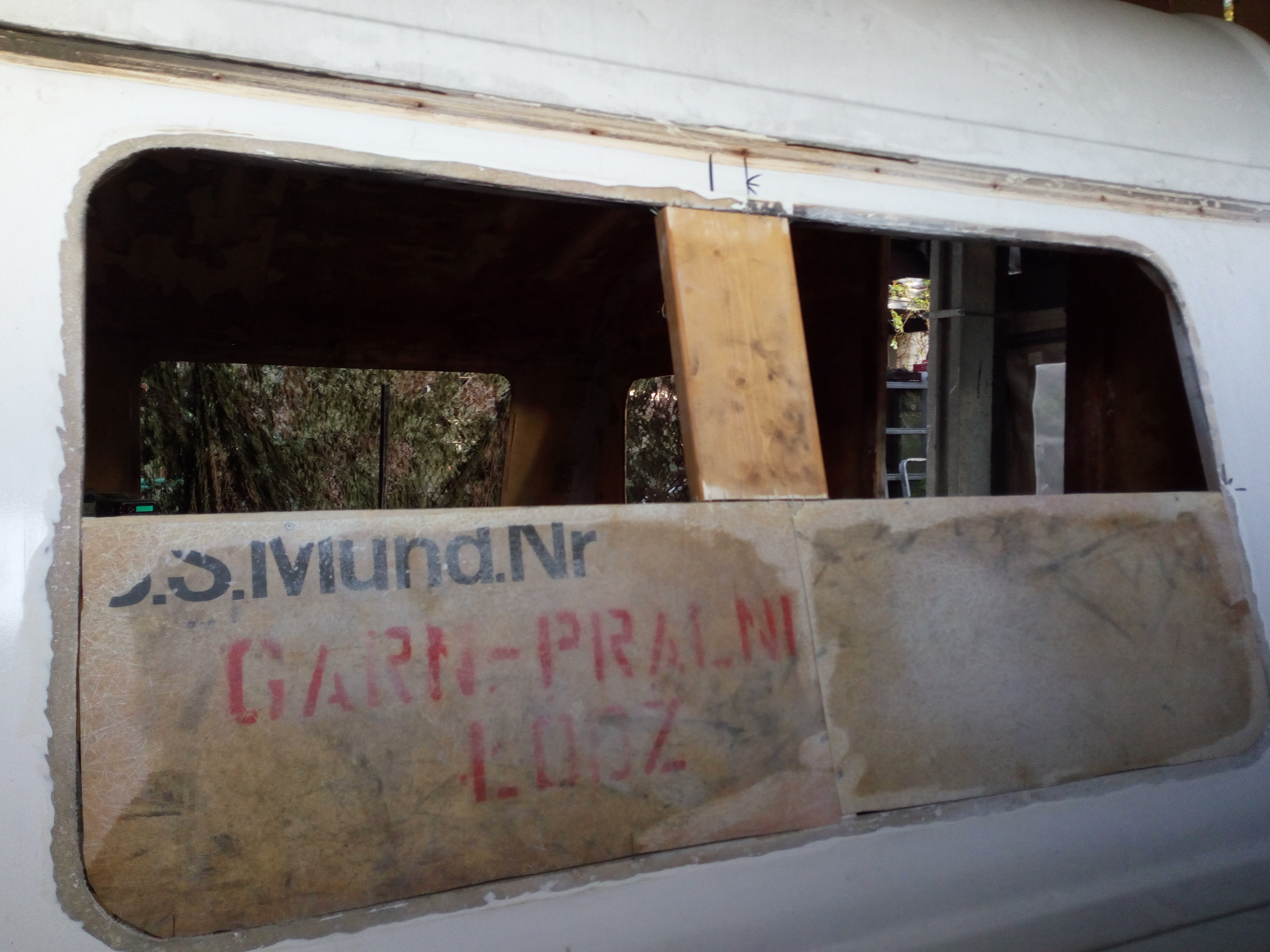

Boczne okno kuchenne zalaminowane obustronne, podłoga po całości zalaminowana, pod nią styropian. No i tył dalej rzeźbię... A i w między czasie naprawiłem trochę dachu od środka gdyż ten model jest powypadkowy, ale będzie dobrze.
