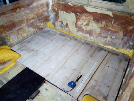

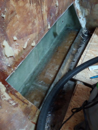

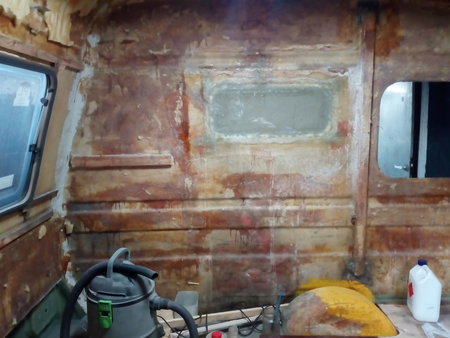

Witajcie
  wiem dawno mnie nie było, ale spokojnie jestem jadę dalej z tematem. Więc będzie Enka stała na aluskach, przedłużenie du...y zostało od spodu zalaminowane, podłoga ocieplona i po części założona, zdjęcia nie mam ale zalaminowana po całości, i miało być okno ale zniknęło.... Po szeregu testów typu woda deszcz itp. plan z tym odsuwanym nie wypalił
 jakieś 30 min lekkiego deszczu i zalewam sobie przyczepę, a że nie nią takich małych, a jak są to w niezłych $ to zalaminowałem i po bólu. Sporo rzeczy od środka wzmocniłem zalaminowałem czy naprawiłem, których nie widać ale dla spokoju ducha jest zrobione, a i tak jeszcze drugie tyle do zalaminowania... Ale po dłuższej przerwie jadę dalej więc jakiś postęp będzie. Smuta mnie tylko że nie ma opcji że w tym roku skończę...

Boczne okno kuchenne zalaminowane obustronne, podłoga po całości zalaminowana, pod nią styropian. No i tył dalej rzeźbię... A i w między czasie naprawiłem trochę dachu od środka gdyż ten model jest powypadkowy, ale będzie dobrze.
