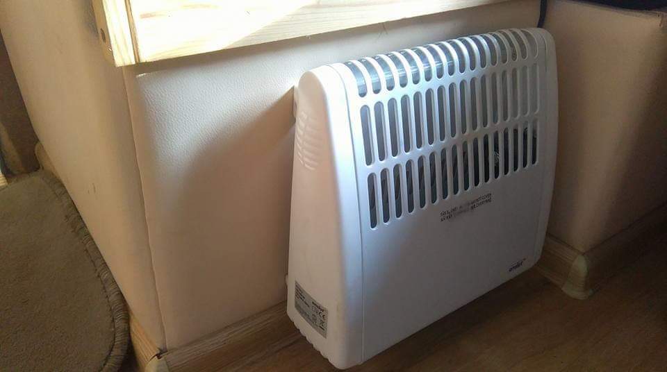

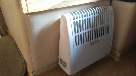

Pavulon pisze:Piękna robota Panowie :shock: ....dwa pytanka , wlączalisciescie już lodówkę ...jak pracuje ?
czy ten grzejniczek ma normalna czy niskotemperaturową grzałkę bo mam dylemat jaki kupić ?
Tak lodówkę włączałem, pracuje dość cichutko no może delikatnie słychać agregat, ale problem zniknie jak se staniesz obok kogoś z zamontowanym Chińskim webasto :lol: . Grzejniczek Marcin używa od kilku lat w swojej zapiekance, a ja go testuje od roku w swoim kamperze, jak jest podpięcie pod prąd to ustawiam go na podłodze i bez problemu mam w kamperku cieplutko. Traktuje go jako opcja dogrzewania w chłodne dni. Jego najważniejszą dla mnie zaletą to bezszelestna praca, brak jakichkolwiek wentylatorów; druga zaleta to bardzo mały i leciutki. Jak chcesz to podejdź dziś na warsztat to sobie sam ocenisz.

Temat grzejnika....
Wiele osób pyta mnie o niego.
Nie jest to nowość, w moim wątku remontowym widać go dobrze.
Ten sam grzejnik jest produkowany pod wieloma nazwami (podobnie jak kuchenne płyty gazowe, lodówki i inne).
Grzejnik z termostatem (choć jego działanie ma znikomą sprawność z powodu powierzchni do ogarnięcia) i grzałką spiralną. 400W mocy.
U mnie działa w zapiekance 7 rok.
Sprzedawany jest jako grzejnik konwektorowy lub ogrzewacz antyzamarzaniowy ;-).
Obie nazwy są słuszne. W garażu czy innym pomieszczeniu bez ogrzewania nie dopuścić do spadku temp. poniżej zera a już w kubaturze Niewiadówki z termoizolacją zrobi komfortowe warunki.
Z moich obserwacji wynika, że:
N126e z ekranami zagrzjnikowymi.
-zewnętrzna -3, po godzinie wewnątrz +14
-zewnętrzna -3, po 20 minutach dogrzania farelką +22, wyłączona farelka i zostawiony grzejnik to spadek do +17 i utrzymywanie stale tej temperatury.
Te pomiary przy pustej przyczepie (bez lokatorów).
- zewnatrzna 0, wewnątrz w nocy przy obsadzie 2+2 21-22 stopnie.
Z moich obserwacji urządzenie przy izolowanej przyczepie pozwala komfortowo spędzać chłodne dni i noce w okresie wiosna-jesień. Do zimowych eskapad raczej jako "antymróz".
Należy pamiętać, że urządzenie jest elektryczne, nie waży prawie nic (około pół kilograma), na kempingach nie wywala korków (400W) jak farelki (2kW), jest ciche i relatywnie tanie (130-150 zł). Wymiarowo idealnie pasuje pod szafę.

Marcin a tył się mocno grzeje ?
Re: Majówka Moniczki :-) czyli n126e by MCR
Postautor: Murano » czwartek, 16 kwie 2020, 12:30
Pavulon pisze:Marcin a tył się mocno grzeje ?
Wcale. Całe ciepło idzie grawitacyjnie do góry.
Przepływ powietrza daje radę m obudowy da się dotknąć. Przód i tył tylko ciepły, góra gorąca. Dlatego uważam to za dość bezpieczne w przyczepie.

Miałem u siebie założony grzejnik konwektorowy 500 watowy. Potwierdzam odczucia Marcina. Te 400-500 wat to jest minimalne minimum do zapewnienia w miarę komfortowej temperatury w okresie wiosenno-jesiennym. Przy temperaturze na zewnątrz oscylującej w okolicach zera grzejnik praktycznie się nie wyłącza ( sprawdzone podczas jesiennego spotu w Suchedniowie ).

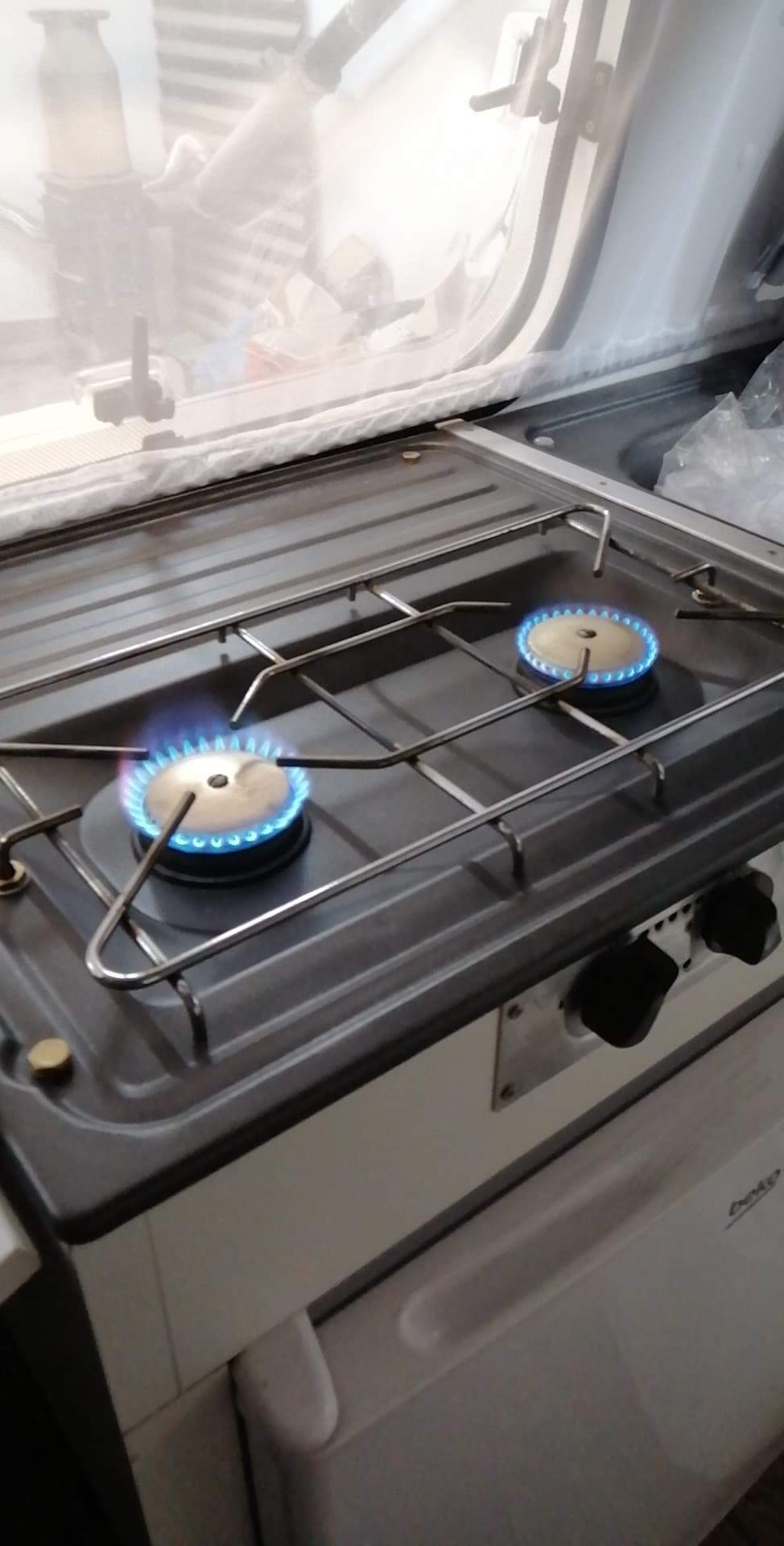

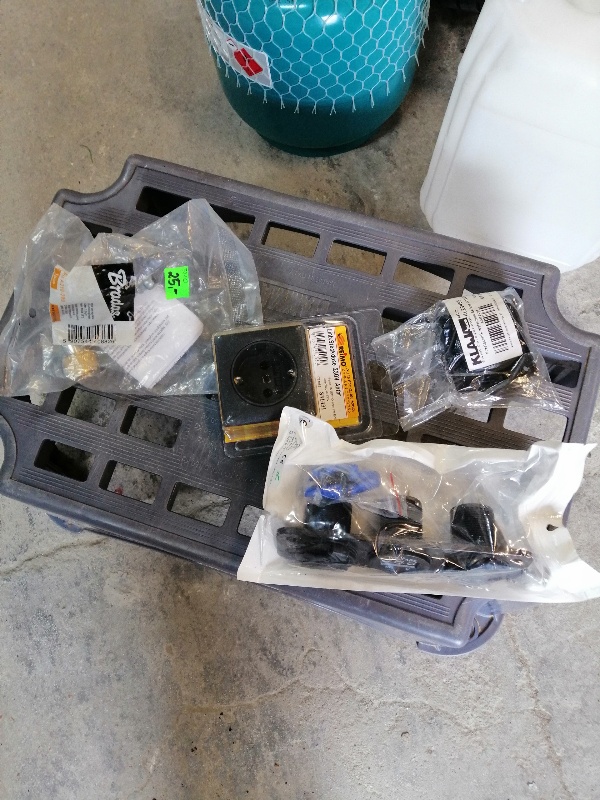

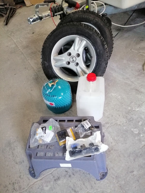

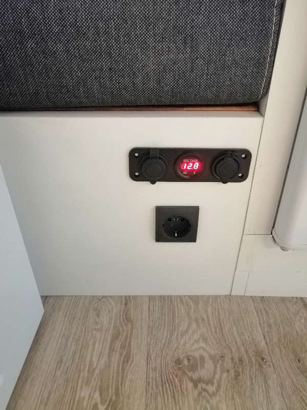

Życzeniem Moniki była przyczepa do stacjonowania na polach kempingowych, a wiec wszystkie urządzenia zasilane napięciem 230V, jedynie kuchenka miała zostać "zagazowana". Dostaliśmy wolną rękę, kolory, materiały, mogliśmy trochę poszaleć. Jak widzieliście na załączonych zdjęciach staraliśmy się zrobić ją z jak najlepszych materiałów i wszystko co trzeba było kupowaliśmy nowe, żadnej tandety, nie ma lipy! Wiemy że Monia zaczyna dopiero przygodę z przyczepą, a więc dopsażyliśmy ją tak aby można było od razu pojechać na łikend. Klucz do podpór, nowa pełna butla z gazem, kabel do podłączenia 230V , bańka na wodę, stopień do wejścia , oprócz tego dołożyliśmy podwójne gniazdo USB do ładowania telefonów tabletów itp., gniazdo zapalniczkowe 12V i grzejniczek na chłodne dni.
Monia teraz musisz sie tylko nauczyć jazdy z ogonkiem, mamy nadzieje, że bedzie Ci dobrze i długo służyć.
Woda leci, prąd jest, gaz sie pali no to FINAŁ!!!!!
