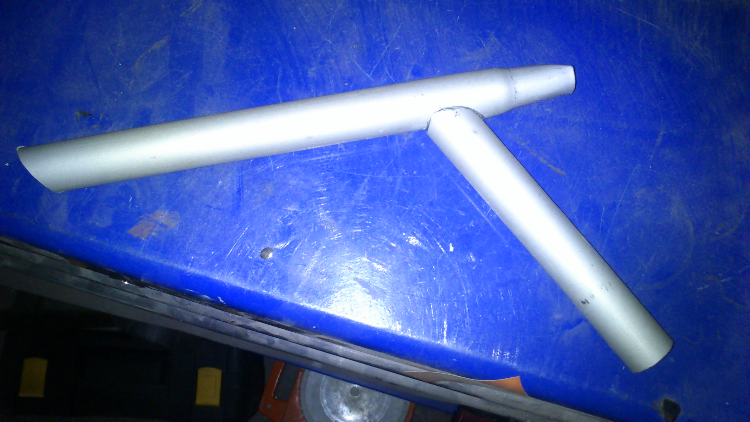

Wspomniałem wcześniej o kominku do lodówki zrobionym z resztek schodka do przyczepy. Jako że zdarzało się że przy silnym wietrze gasł płomień to po kilku dyskusjach postanowiłem na szybko wypróbować "gwizdek" własnej roboty. Docelowo zrobię go z rurek miedzianych jak trafiały się działające rozwiązania na forum ale na dzień dzisiejszy zabraknie mi czasu. Więc kilka ruchów wiertarką z kamieniem szlifierskim i w rurze wylotowej zrobiłem dziurę do której na wcisk wchodziła trochę cieńsza rurka podszlifowana tak aby nie zmniejszała prześwitu rury głównej a zarazem trzymała się.
Żeby to umocować i uszczelnić choć wchodziła na wcisk pomyślałem słusznie bądź nie i zakleiłem to poxipolem - głównie z braku innego lepidła i innych środków. Zastanawiam się jaka jest maksymalna temperatura rury komina? Niby lodówka działała na full przez wieczór, noc i połowę dnia i co chwila dotykałem łapą rurę i jest gorąca ale nie parzy. Zastanawiam się też jaka jest temperatura zapłonu gotowej, zaschniętej spoiny poxipolu?

odradzam rurke miedziana strasznie sie nagrzewa

Witaj co do poxipolu.Też miałem jedno miejsce które uszczelniłem poxipolem, mam nie oryginalny kominek do mojego Polara.Wykruszył się chodź na początku wydawało mi się że będzie dobrze.Zastąpiłem go sylikonem wysoko temperaturowym,teraz jest ok cały czas jest elastyczny.
Spróbuj zrobić coś takiego na miedzi jak zrobił dworek,a teraz robi CornBlumenBlau.Andrzej bardzo chwali sobie to rozwiązanie.

Mam podobny kominek, chciałem go pospawać lecz u mnie za spawanie alu życzą sobie jak za złoto :evil: więc się wstrzymałem.
Ja bardziej myslałem o połączeniu tych rurek taśmą żaroodporną np taką:
TAŚMA ALUMINIOWA ŻAROODPORNA
http://allegro.pl/tasma-aluminiowa-zaro ... 85879.html
Tam nie ma żadnego ciśnienia, ani wibracji, więc powinno wytrzymać, jak sądzicie :?:

No to już mi się rozjaśniło. Poxipol ma się wykruszyć to postaram się przyłapać to migomatem. Nie mam wprawy więc pewnie wypalę ;) dziury i skończy się na miedzi. Co do stołu to kupiliśmy go w Juli. Jest promocja dla posiadaczy karty Jula. My zapłaciliśmy 120PLN. Cena bez karty 149PLN.

Wy weźcie te Wasze kominki na zlot do Miedznej, to zabiorę, pospawam tigiem i odeślę pocztą ;)

Kominek jedzie z nami na lodówce. Jak nie wytrzyma to będziemy się dogadywać i mam nadzieję że mówimy tu o wytrzymałości mechanicznej a nie temperaturze zapłonu spoiny poxipolu...tfu..odpukać w laminowane;). Ale jeśli by się rozsypał to Bartek! Mój kominek jest w Twoich rękach!
