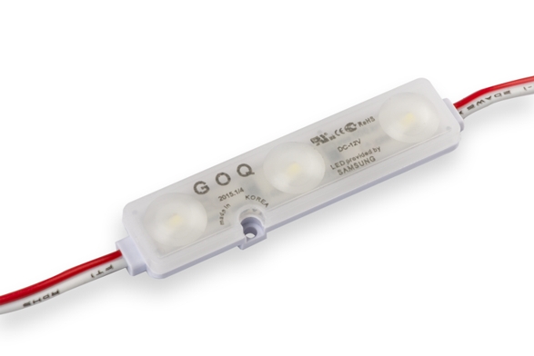

Łóżeczko to nie wszystkie prace w przyczepie. Zrobiłem też oświetlenie w górnych szafkach. Już gdzieś pisałem, że mikrowyłączniki nie zadały egzaminu u Beniora i postanowiłem to rozwiązać inaczej.
Do tej pory oświetlenie było tylko w szafie uruchamiane zwykłym wyłącznikiem 0/1. Jak się można domyśleć co raz to ktoś zamykał szafę i zostawiał zapalone światło. Kupiłem wyłącznik czasowy na 12V. Podłączyłem do niego dotychczasowe oświetlenie szafy i szafki tylne. Jak kiedyś zrobię przednie szafki to zamontuję drugi taki. Przyciskiem chwilowym uruchamiam całe oświetlenie na raz i otwieram potrzebną szafkę. Po jakimś czasie (jeszcze do regulacji) wszystko gaśnie.
Do oświetlenia szafek zastosowałem takie moduły led

A te ledy są faktycznie super. Ja czterema takimi modułami oświetlam część sypialna i na lajciku dają radę. No i cena - ja płaciłem po 5 zł

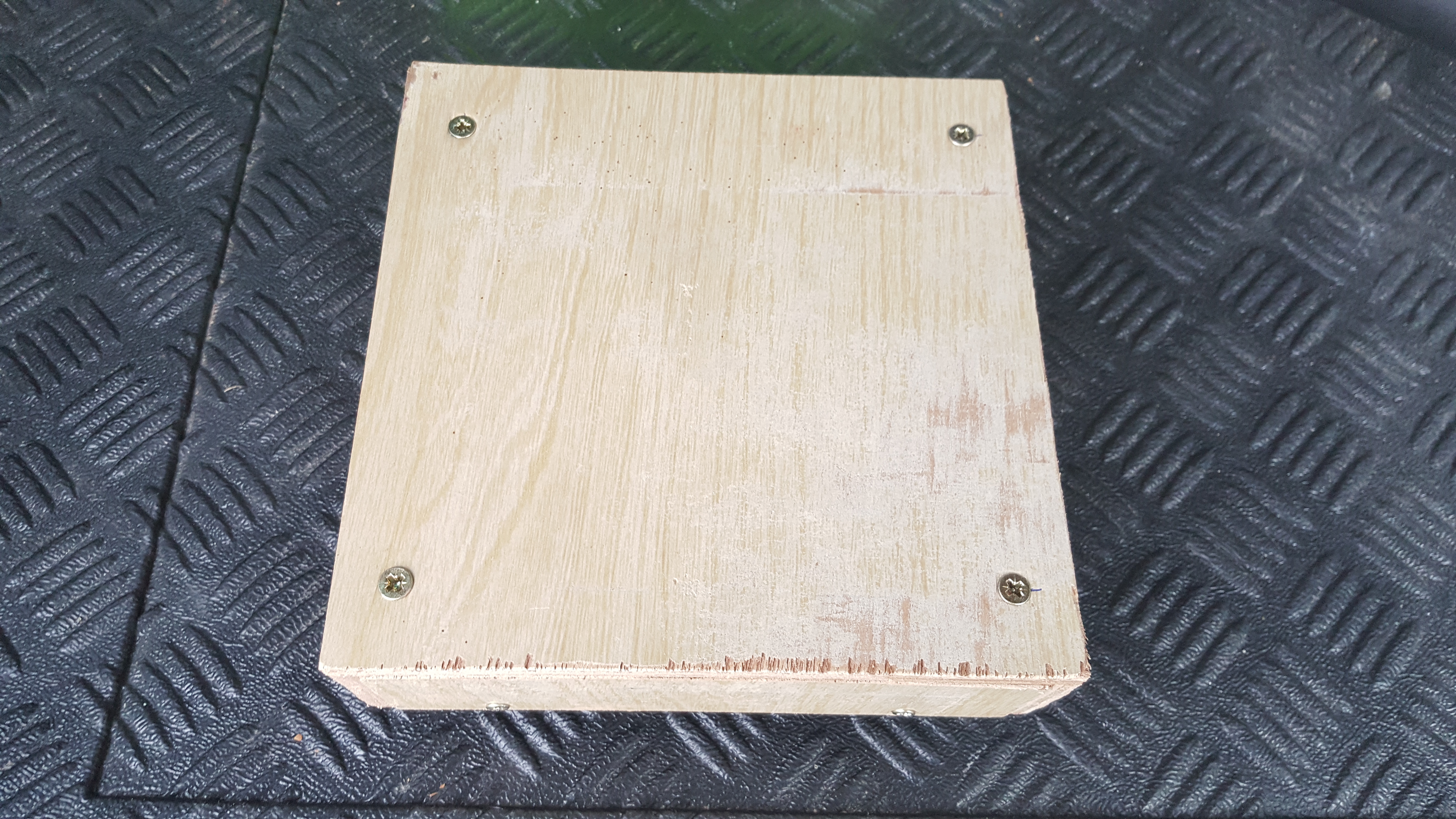

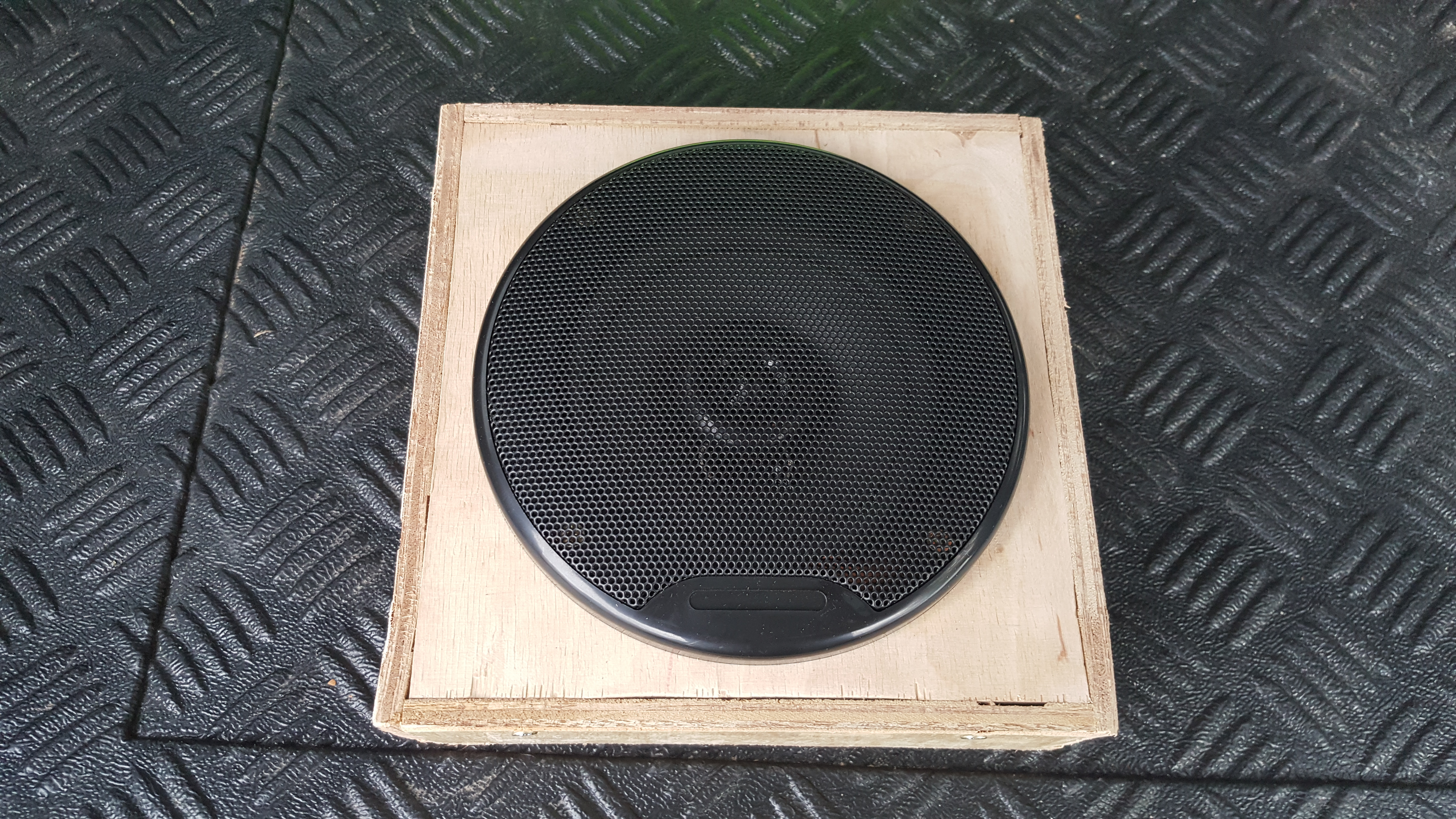

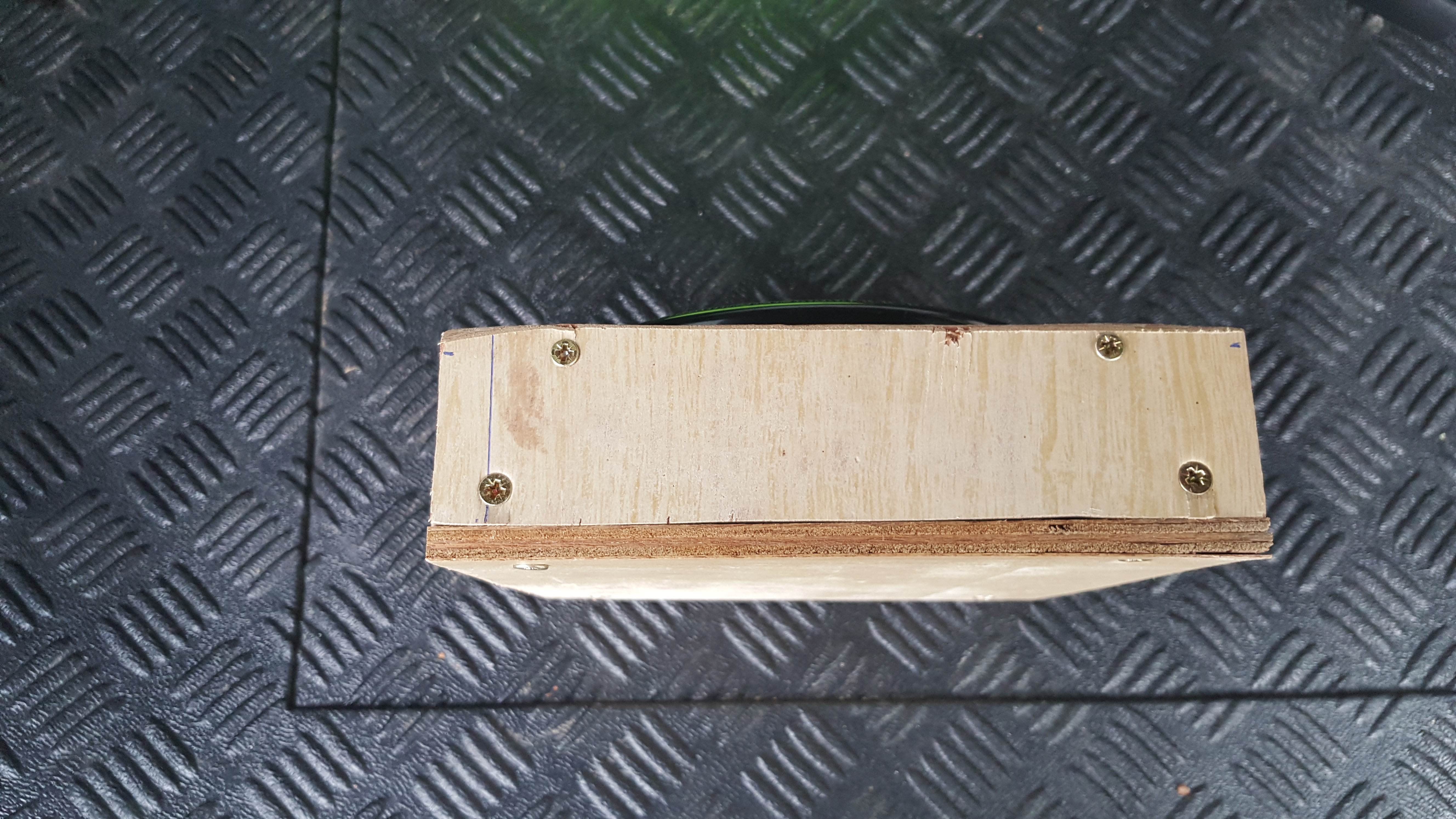

Wróćmy do głównego wątku dyskusji. Zrobiłem obudowę głośnika. Materiały są tak zwane garażowe z odzysku, więc wygląda jak wygląda.
Teraz pytanie czym to okleić żeby jakoś wyglądało? Głośnik będzie wisiał na wewnętrznej stronie drzwi żeby grał do środka lub na zewnątrz w zależności od potrzeby, więc okleina musi być odporna na UV.
