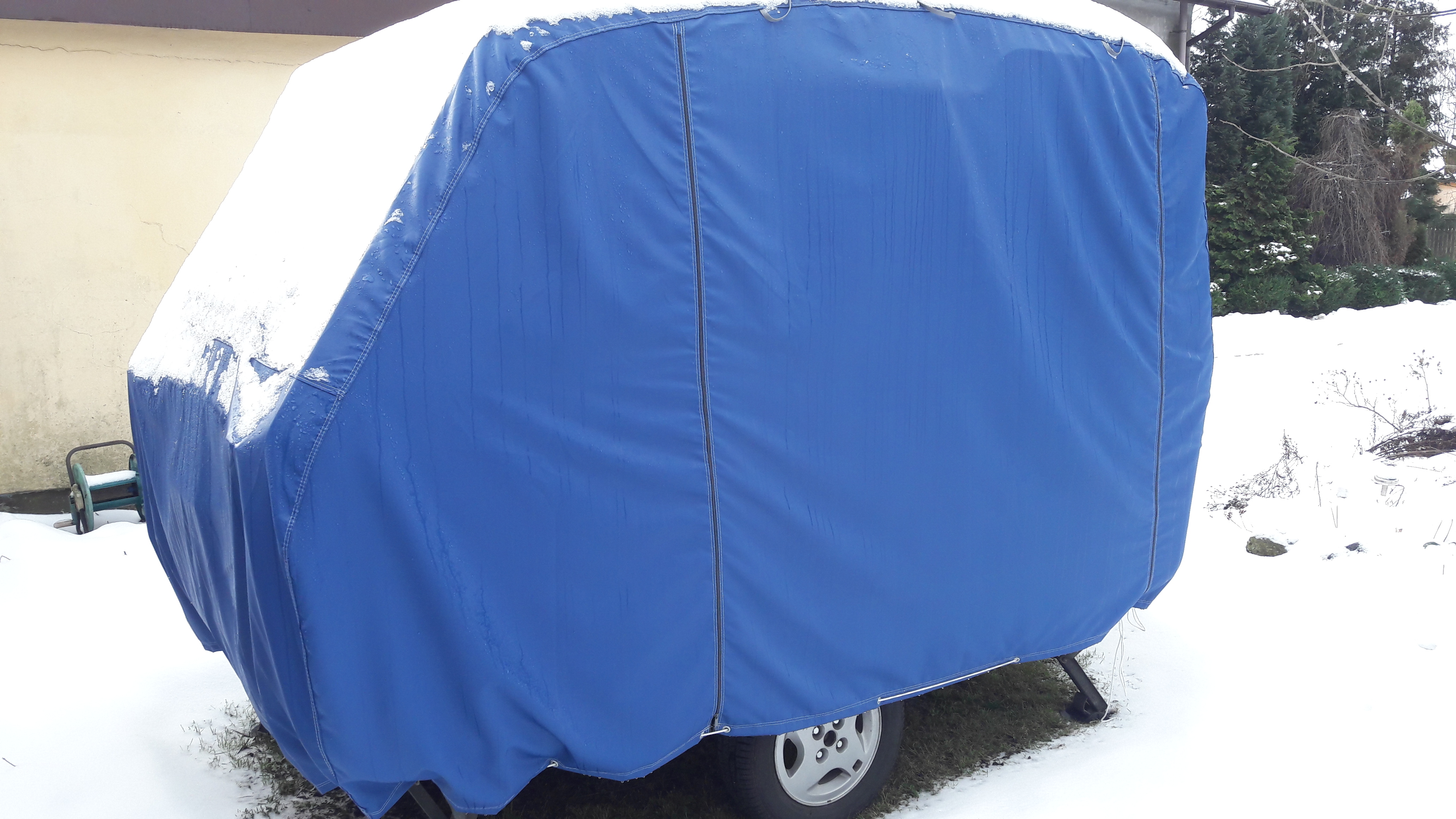

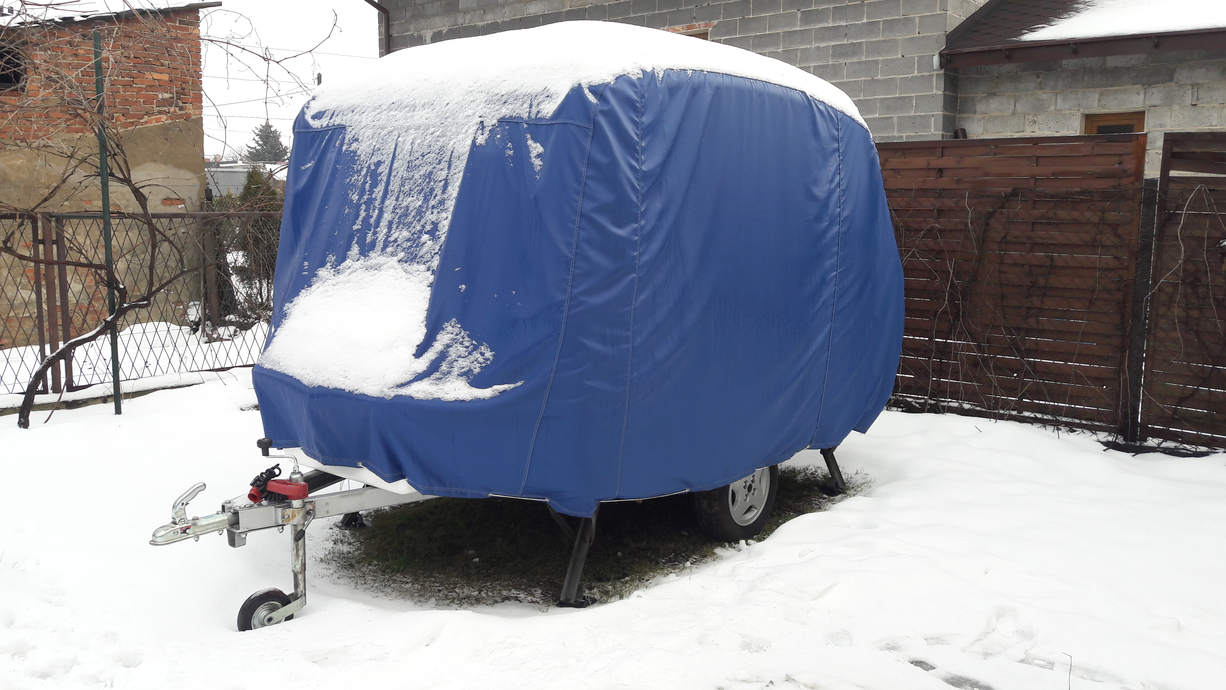

Chciałam się pochwalić, że nasza przyczepka nie doczekała się co prawda dachu nad głową, ale za to Przemek zakupił jej kurteczkę i nawet zmieścił się kufer :)
Re: N126e Samoogonowa ruina - remont podejście pierwsze
Postautor: dzin1975 » sobota, 12 sty 2019, 11:27
Kurteczka luks, tylko jeszcze rękawek na zaczep by się przydał :)
Postautor: tantalos » sobota, 12 sty 2019, 11:59
Może doczeka się wiaty ale na razie kurteczka musi wystarczyć ;)
Tak spojrzałem kilka stron wstecz Kamila i nie przypominam sobie abym to Wasze cudo oglądał na grzybobraniu.
CONFEXa oglądałem a o Waszej zapomniałem ,trzeba to nadrobić :mrgreen:
Postautor: tomcat » sobota, 12 sty 2019, 13:28
Lepsze to niż nic.
Najważniejsze że jest zabezpieczona ;)
Florida_blue
Posty: 345
Postautor: Florida_blue » sobota, 12 sty 2019, 19:29
tantalos pisze:Może doczeka się wiaty ale na razie kurteczka musi wystarczyć ;)
To zapraszamy bardzo :)
CONFEX pisze::D No i w końcu uszyłaś ten organizer? Bo jestem ciekaw efektu no i organizacji w nim :D :D
organizera nie uszyłam, za to Lola ma kolejny sweterek :oops:
dzin1975 pisze:Kurteczka luks, tylko jeszcze rękawek na zaczep by się przydał :)
Właśnie Przemek mówił, że trzeba zaczep też zabezpieczyć :)

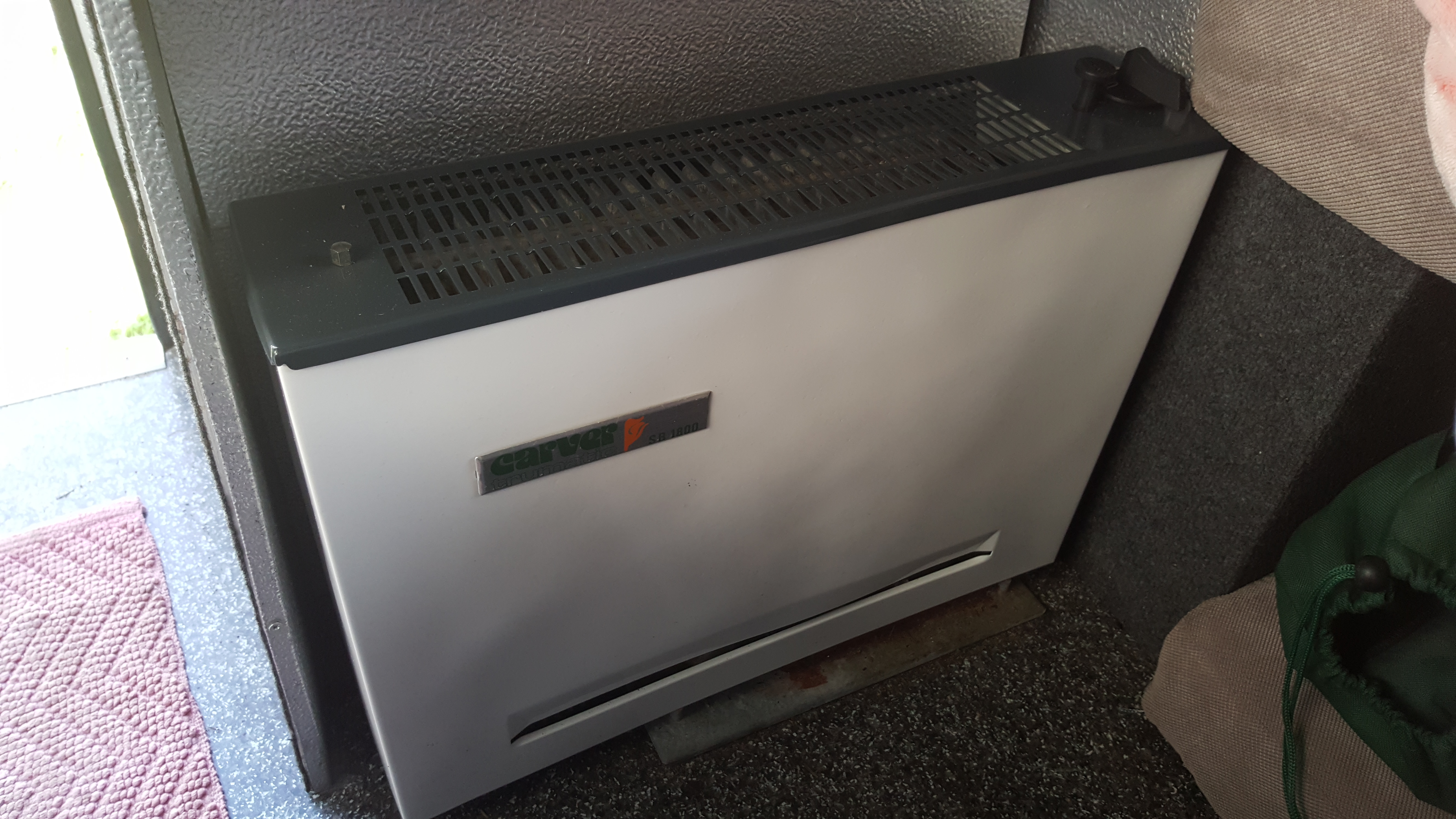

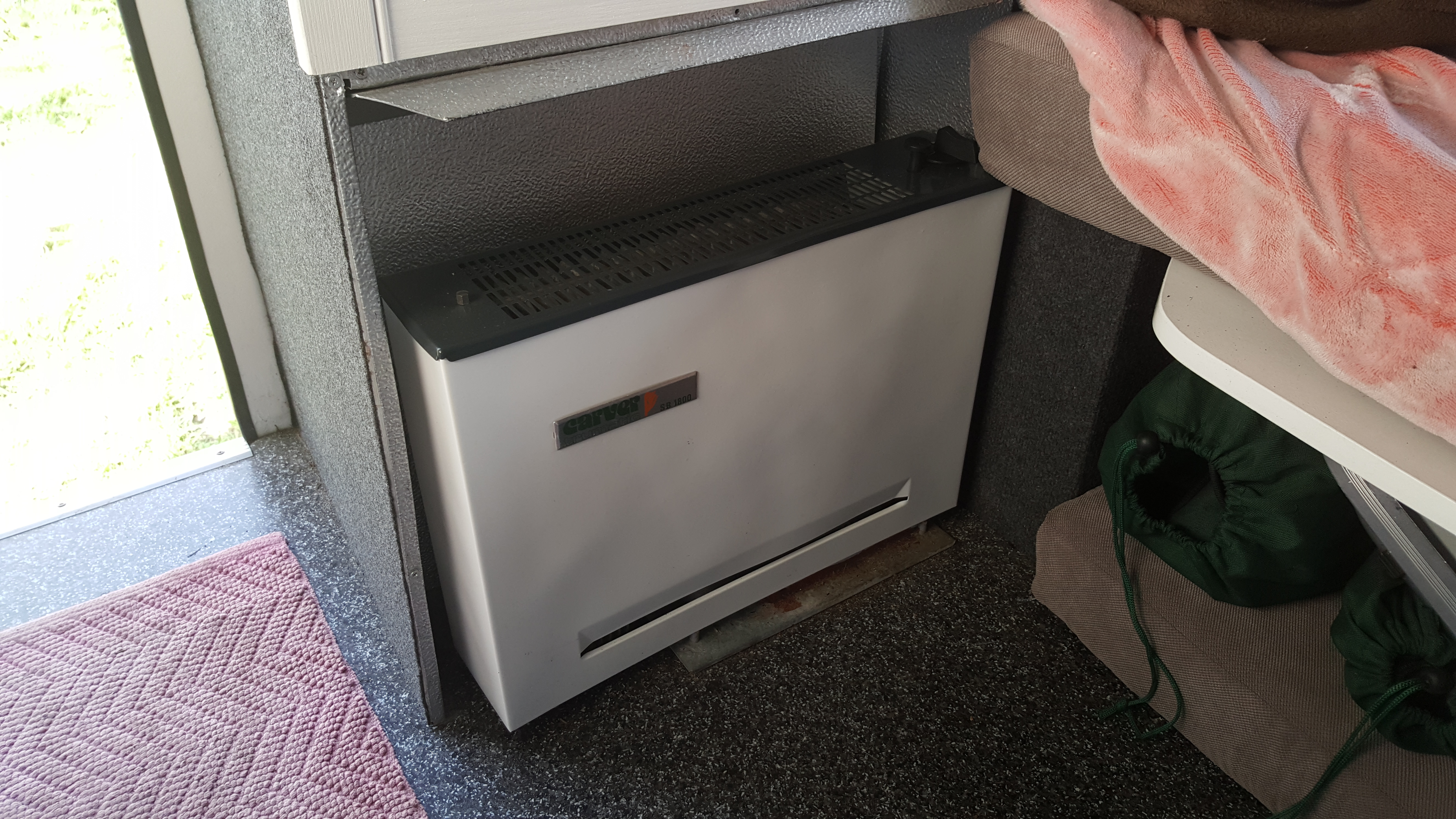

Wiosną przyszedł czas odrestaurować piec z wierzchu. Części poszły do piaskowania i malowania proszkowego. Gość podjął się piaskowania, mimo że miałem wątpliwości. Okazało się że słusznie, widać trafiłem na idiotę, tak czasem bywa. Na zdjęciach widać o co chodzi.

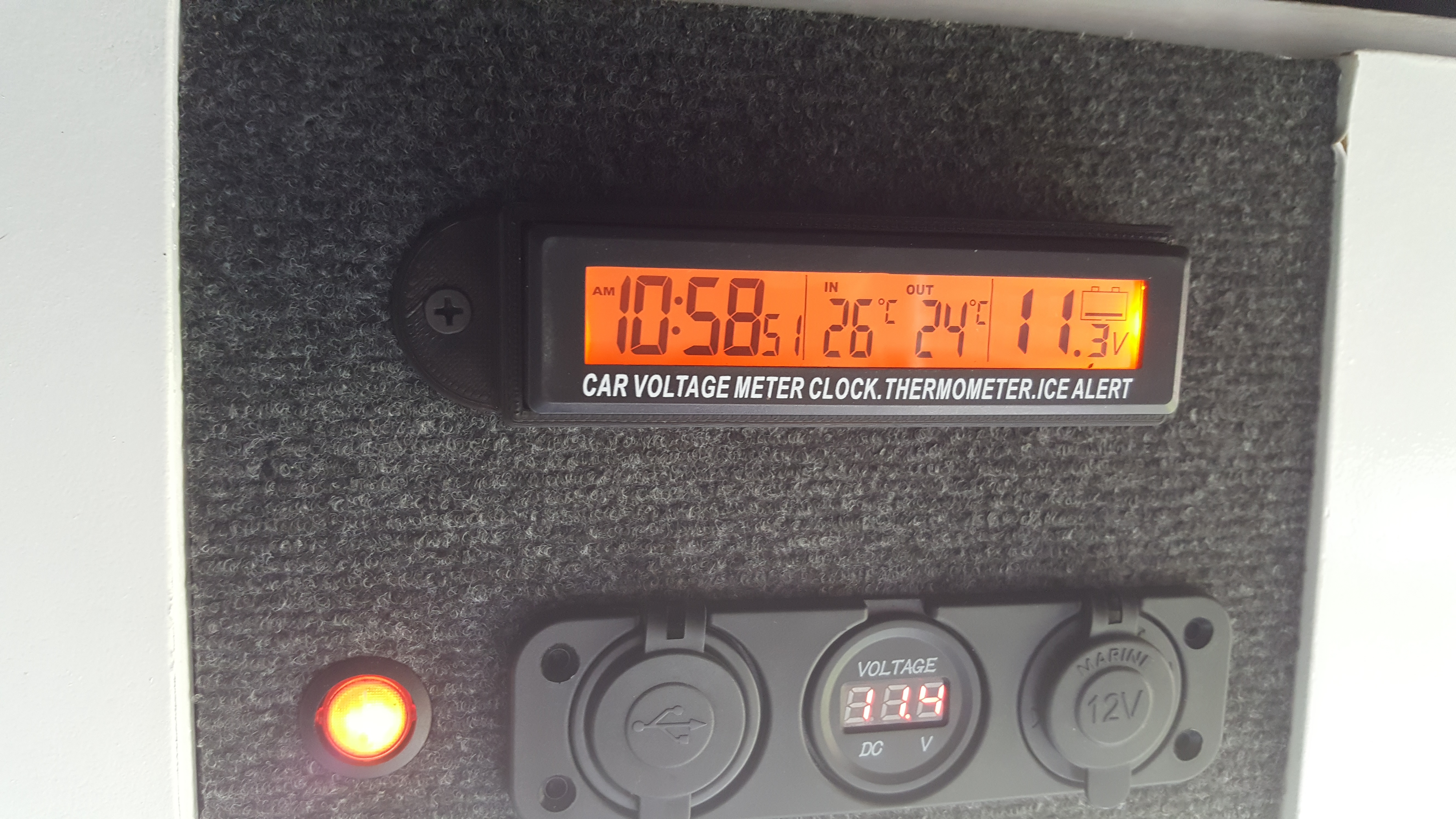

Zamontowałem też tremometr, wydrukowałem sobie obudowę tak żeby móc wyjmować całość ponieważ z tyłu są przyciski, przedłużyłem przewód czujnika zewnętrznego, który powędruje pod przyczepę.

Postautor: Miron EZD » niedziela, 21 kwie 2019, 11:57
Chyba domyślam się o co chodzi.
Przy piaskowaniu blacha się znieksztalciła.
Tak samo załatwiłem swój zlew.
Za cienka blacha i za duże ciśnienie przy piaskowaniu daje taki efekt.
P.s. co mierzy tremometr?
Poziom stresu? :mrgreen:

Postautor: tomcat » niedziela, 21 kwie 2019, 12:04
Pozostaje też kwestia doboru odpowiedniego rodzaju czynnika do przeprowadzenia procesu oczyszczania :?
Gość potraktował tym co miał, czyli pewnie piachem :?:
Postautor: tantalos » niedziela, 21 kwie 2019, 12:14
Gdy dawałem swoją obudowę do piaskowania gość od razu powiedział że może być problem bo blacha cienka ale postara się to zrobić delikatnie ,no i udało się.
Postautor: Samoogon » niedziela, 21 kwie 2019, 12:33
Tak mierzy poziom stresu, łatwo można sprawdzić wystarczy, że zerknę na piec i już rośnie :)
Szukaliśmy z Kamila już jesienią, wielu nie chciało się podjąć, ale zgodnie z tym co piszecie szukałem kogoś ogarniętego, takiego co się nad tym trochę pochyli, a nie opierdzieli jak wszystko inne...
Myślałem że znalazłem, mówiłem o swoich wątpliwoścach, gość mówi spoko zrobi się. No i się zrobiło... :)
Teraz żałuję, bo mogłem to sam zdrapać, ale mądry Polak po szkodzie :)
Nie wygląda to jakoś strasznie, ale nie jest idealnie i co gorsza ja o tym wiem :)
