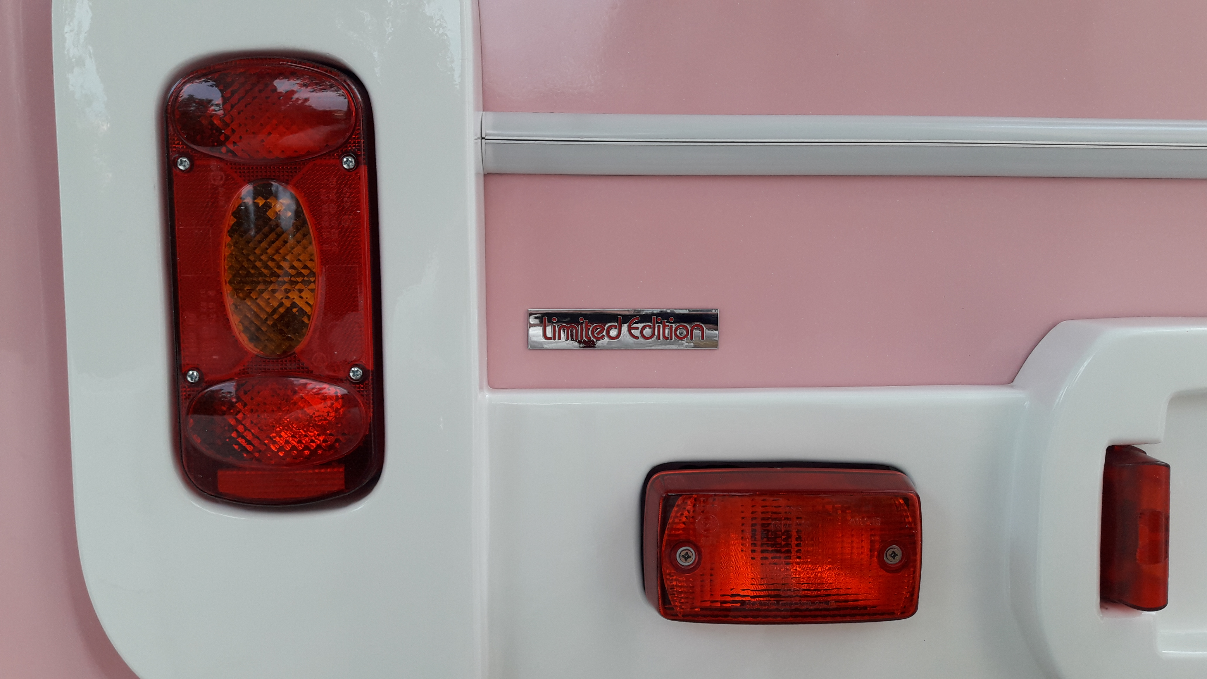

tomcat pisze:Brakuje listew kedrowych wzdłuż przyczepy; zrezygnowałeś z nich
Pewnie jakiś kolejny szatański plan ma

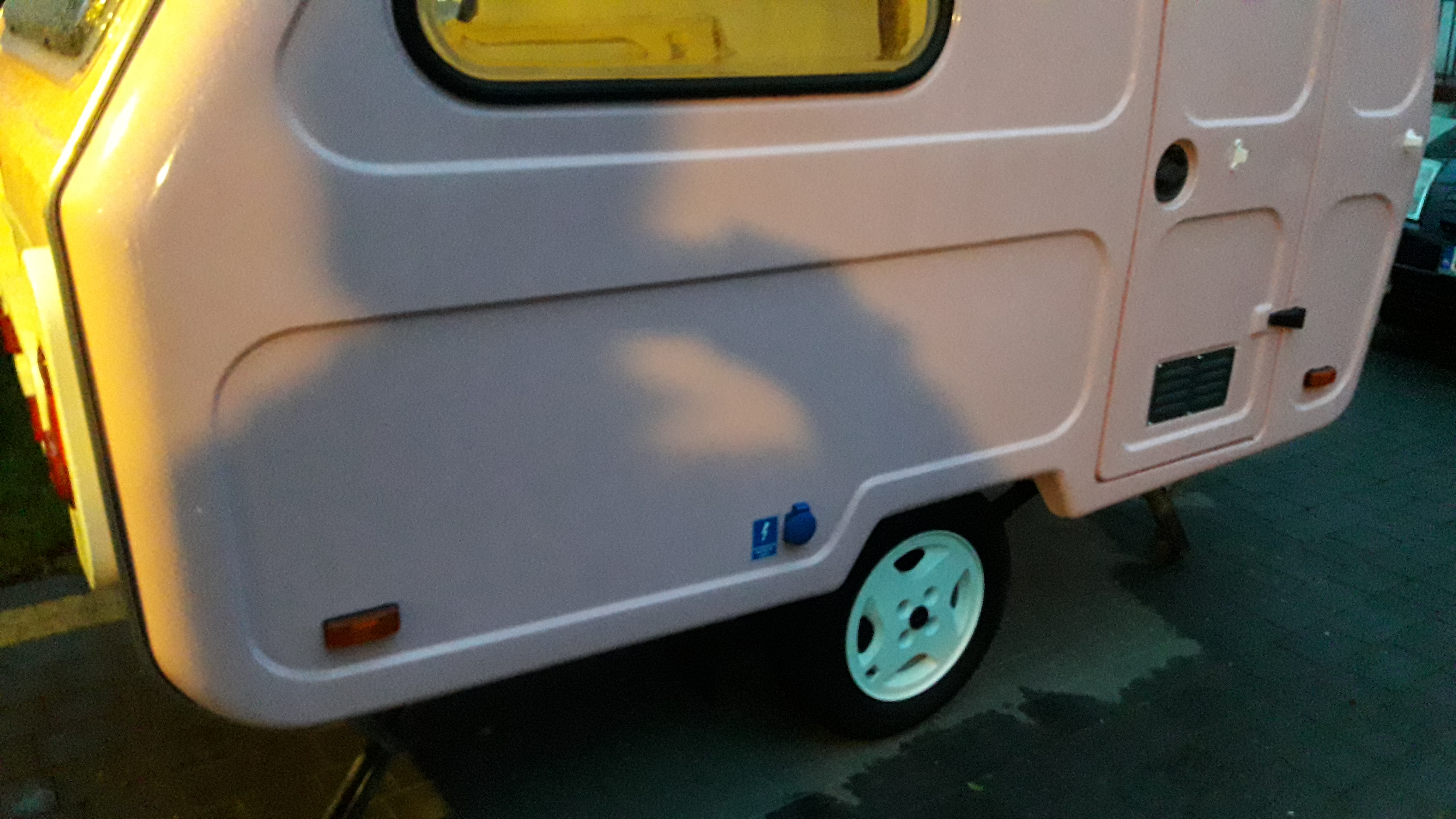

tomcat pisze:No i gittylko, że nadal mi na tyle cepki czegoś brakuje
Czy Twój projekt "zadupka" nie przewiduje trójkątów odblaskowych![]()

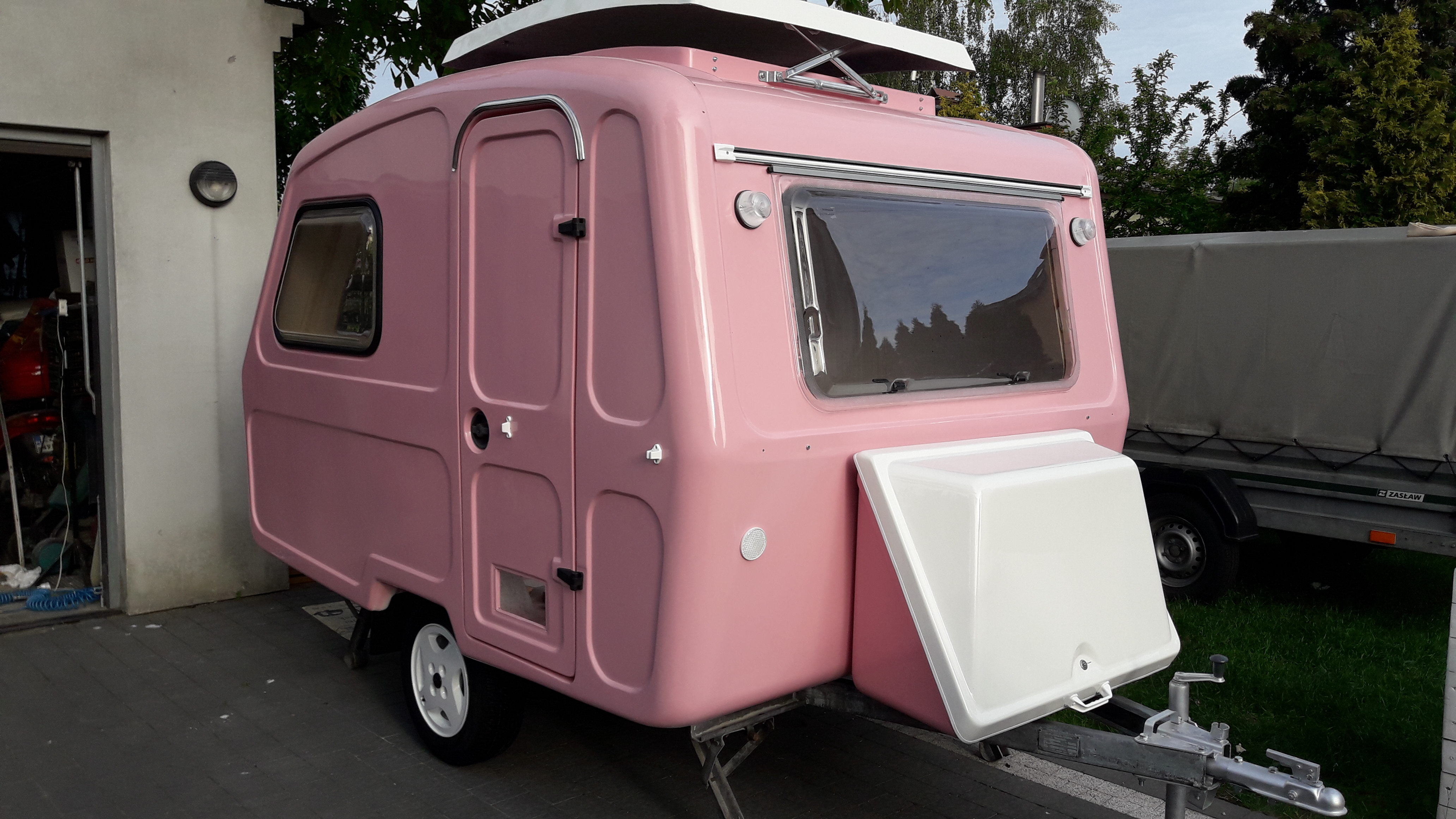

Jak u Ciebie wygląda kwestia otwierania pokrywy kufra; nie przeszkadza koło podporoweczy może przesuwałeś jego mocowanie
tomcat pisze:No właśnie.
W pozycji roboczej ( mniej-więcej tak jak na zamieszczonym przez Ciebie zdjęciu ) jest ok.
Gorzej kiedy trzeba będzie na trasie sięgnąć do schowka na podniesionym kolePozostaje ewentualnie zdemontować na czas jazdy.

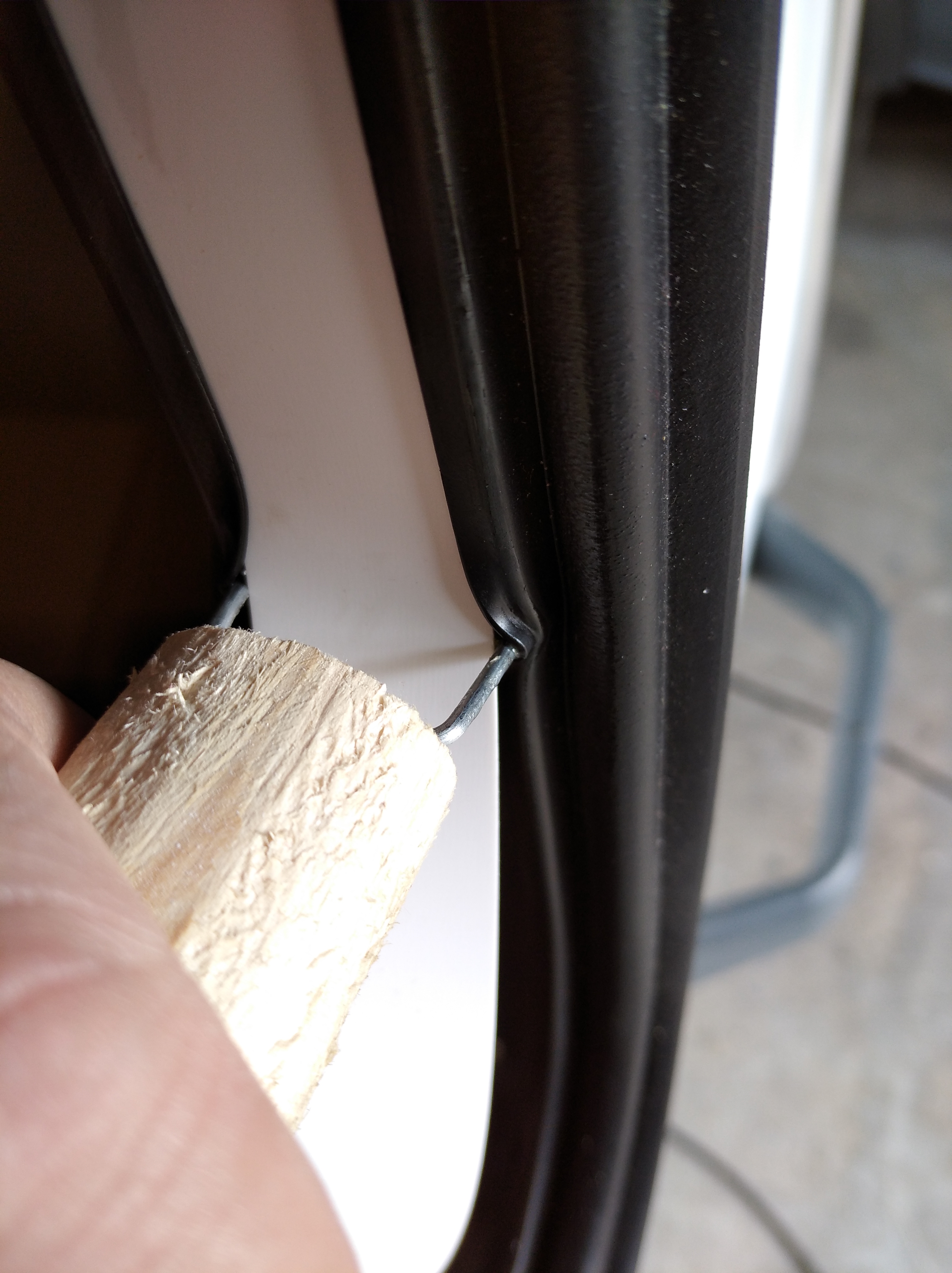

Murano pisze:Miron EZD pisze:CONFEX pisze:Przy ostatniej walczyłem szczypcami do segerów, jakieś stare znalazłem doapawałem blaszki na końcach i walczyłem ...
Ja chyba spróbuje zrobić ten przyrząd rury miedzianej fi 22, ale inne patenty też biorę pod uwagę.
Jeśli już jesteśmy przy temacie okien, to mam następne pytanie, czy pod uszczelkę od zewnętrznej strony dawać jakiś dodatkowy uszczelniacz,
czy sama guma powinna wystarczyć?
Przyrząd wykonany z listewki i szprychy.
Ogarniesz sam.
Tylko zrób sobie dłuższy "język" przedni przed klinem. Powinien pewniej siedzieć w uszczelce.
