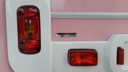

Zadupek wzbogacił się o kilka nowych elementów:
Nie mogło także zabraknąć " kosmostopu a la Miron" :mrgreen:

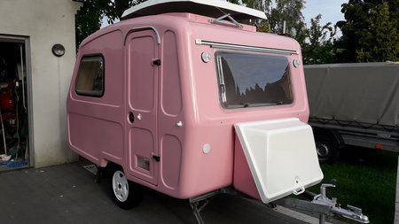

Nowy kuferek od enki zamocowany na swoim miejscu:

Do tego doszło jeszcze kilka elementów, mianowicie lampki obrysowe i zewnętrzne gniazda 230Volt.
Oraz z przodu:

No i git ;) tylko, że nadal mi na tyle cepki czegoś brakuje :?
Czy Twój projekt "zadupka" nie przewiduje trójkątów odblaskowych :?:
Jak u Ciebie wygląda kwestia otwierania pokrywy kufra; nie przeszkadza koło podporowe :?:czy może przesuwałeś jego mocowanie :?:

tomcat pisze:No i git ;) tylko, że nadal mi na tyle cepki czegoś brakuje :?
Bez trójkątów jeździć nie można.
Mocowanie będzie podobne jak w ence, na wspornikach przykręconych do budy.
Przewiduje też inne umiejscowienie, ale dopiero jak dojdzie bagażnik na rowery mocowany do tylnej ściany, tak że ten tego temat jest rozwojowy.
Jeśli chodzi o kuferek, to kiedy koło manewrowe jest opuszczone to nie ma problemu żeby otworzyć.
W sumie to nie sprawdzałem jak jest podniesione, ale pewnie będzie przeszkadzać.
Mocowania nie zmieniałem.

Postautor: tomcat » niedziela, 24 maja 2020, 10:45
No właśnie.
W pozycji roboczej ( mniej-więcej tak jak na zamieszczonym przez Ciebie zdjęciu ) jest ok.
Gorzej kiedy trzeba będzie na trasie sięgnąć do schowka na podniesionym kole :roll: Pozostaje ewentualnie zdemontować na czas jazdy.

Postautor: Miron EZD » niedziela, 24 maja 2020, 10:54
tomcat pisze:No właśnie.
Wystarczy opuścić koło :idea:
