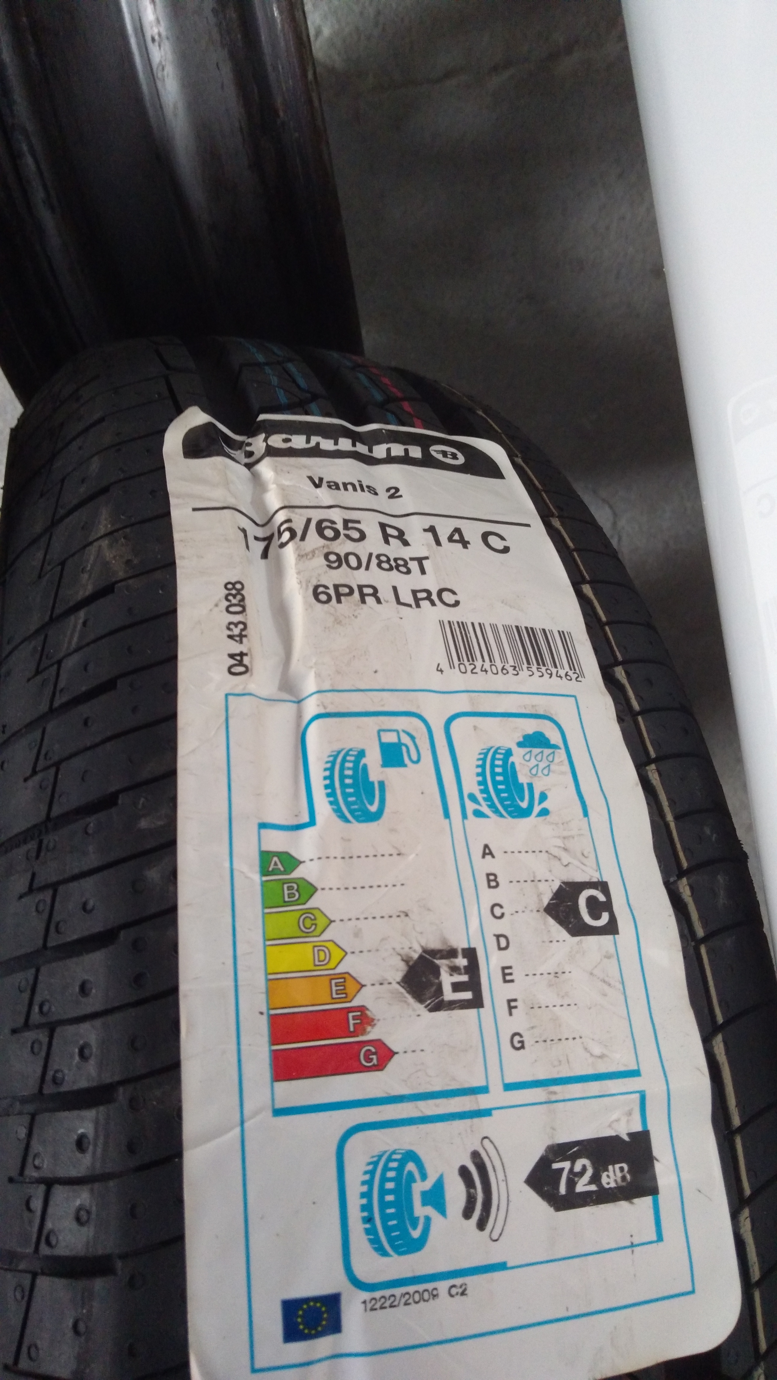

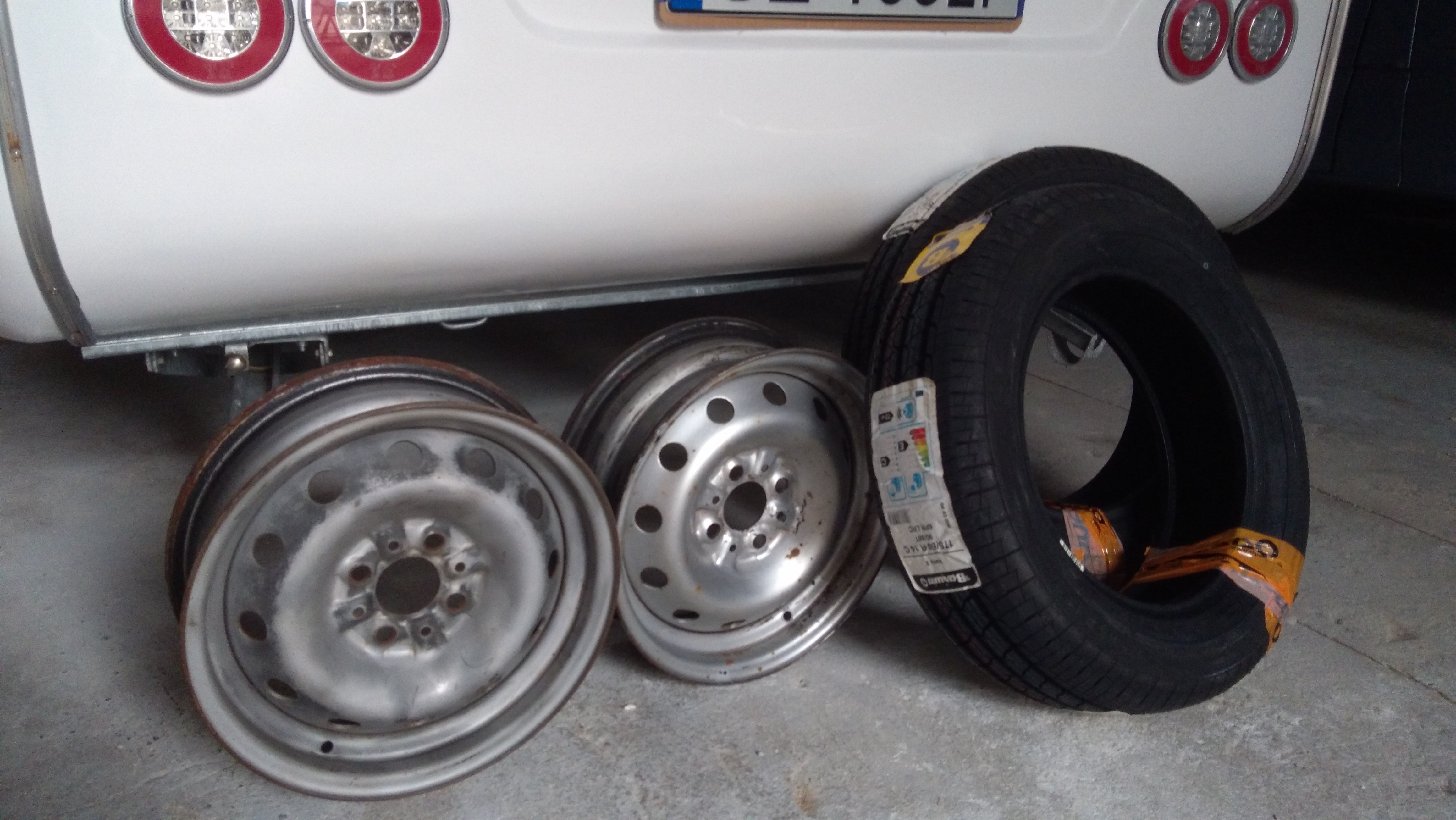

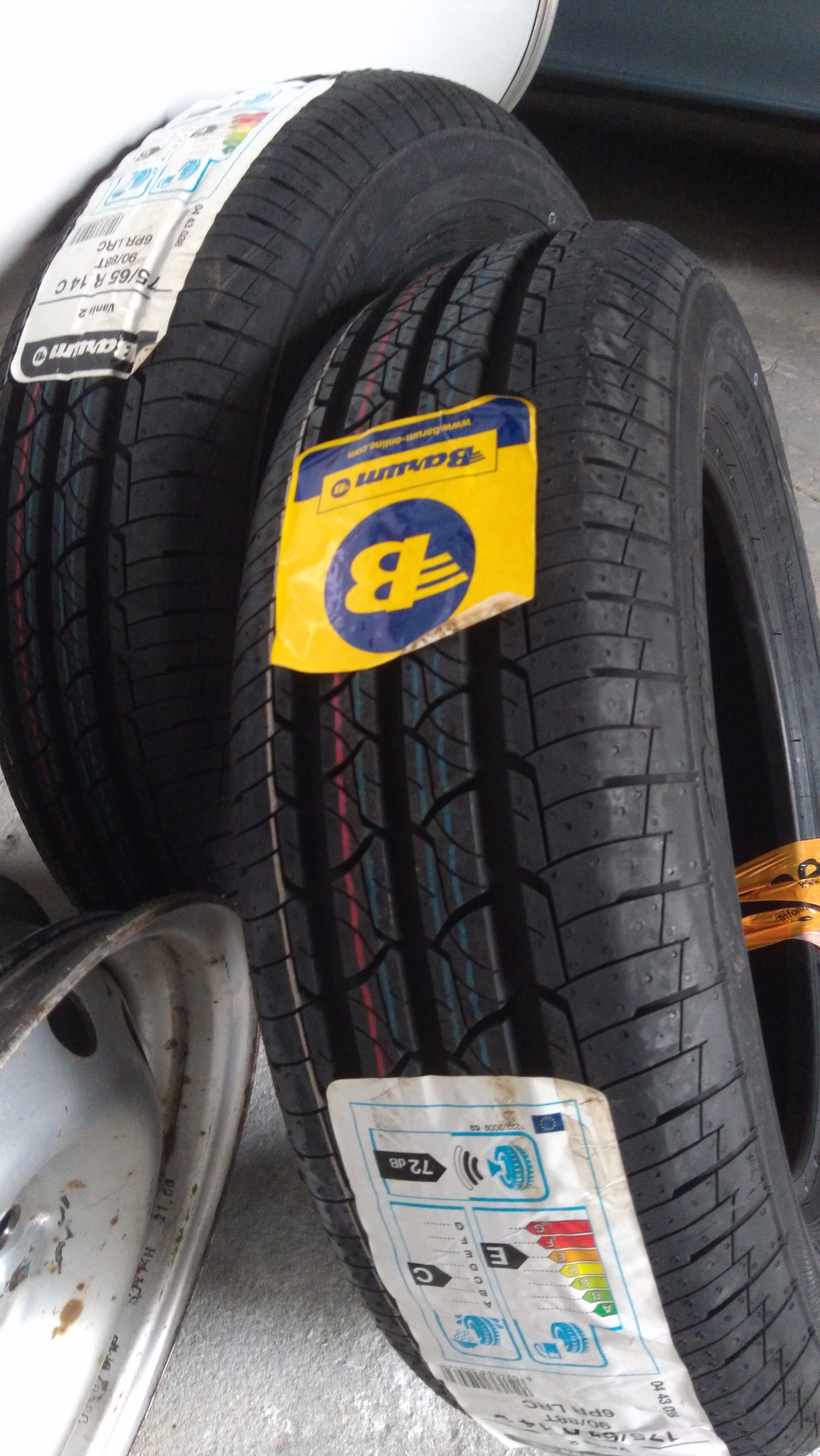

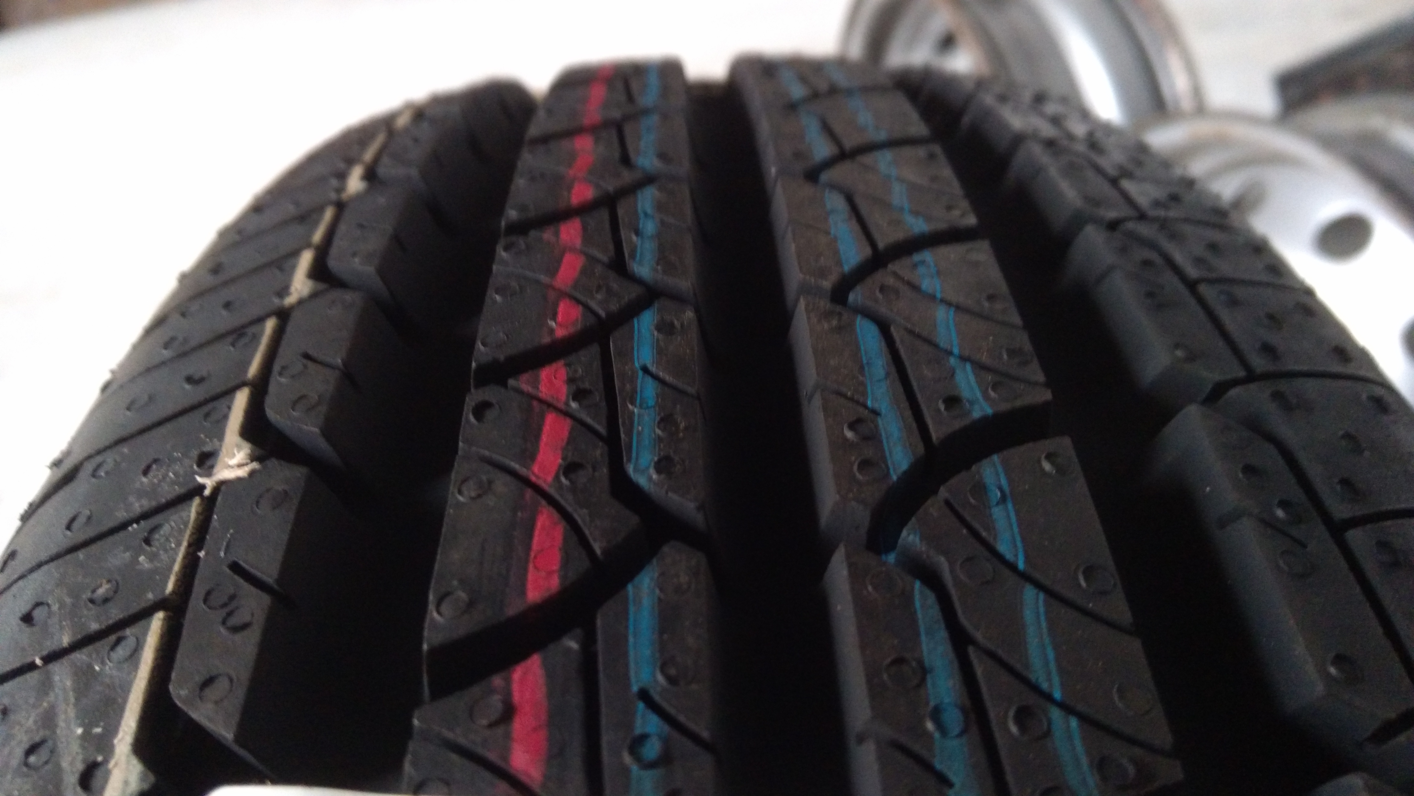

Przyszły dziś "buciki". Ładnie wyglądają i robią wrażenie solidnych. Felgi wymyte, przygotowane do czyszczenia. Dzisiaj jeszcze musiałem szrot odwiedzić bo okazało się, że moje dwie teoretycznie takie same felgi różnią się ilością otworów i przetłoczeniem. Różnica wynika z różnych roczników dawców prawdopodobnie. Ale pobliskie złomowisko uratowało sytuację i udało się dokupić identyczny wzór.

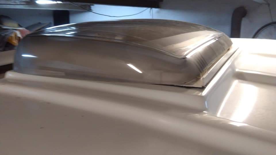

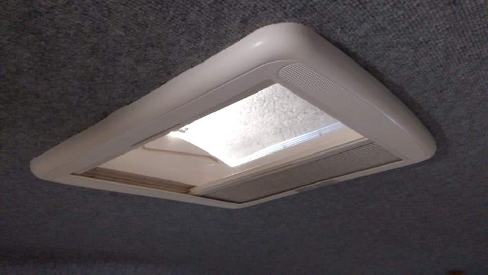

Murano pisze:A więc tak: ramka zewnętrzna daje ok +3,5 cm nad głową (panel z moskitierą siedzi na dachu bezpośrednio) ale montaż od wewnątrz bez wyprostowania płaszczyzny przylegania sprawia, że jest problem z przesuwaniem moskitiery i rolety (sprawdzone w innej przyczepie).
Ciekawe co piszesz, u mnie nie ma problemu albo go nie zauważyłem bo nie mam porównania. Może nie przesuwają się małym palcem ale też nie jakoś ciężko bo pewnie by mnie to zaniepokoiło.

RAFALSKI pisze:Jeśli mogę coś zaproponować, zapodałbym te trójkąty u dołu na takich wspornikach jak są w eNce, żeby nie zaburzać przestrzeni powyżej lamp.
Dokładnie tak planuję ;-). Trochę idziesz po mojej linii albo mamy te same przemyślenia.
Robiłem przymiarki w różnych miejscach i za cholerę nie pasuje ten kształt (trójkąt) do mojej koncepcji.
Ale prawo jest prawo i aby być w zgodzie z przepisami muszą być trójkąty (bleeeeee... :| ).
Kombinuję też z przeciwmgłowymi, dyskretnie a jednak.... Choć buda z 1980 więc przepis nie wymaga. Zobaczę, jeśli mi to bardzo zburzy harmonię to odpuszczę.

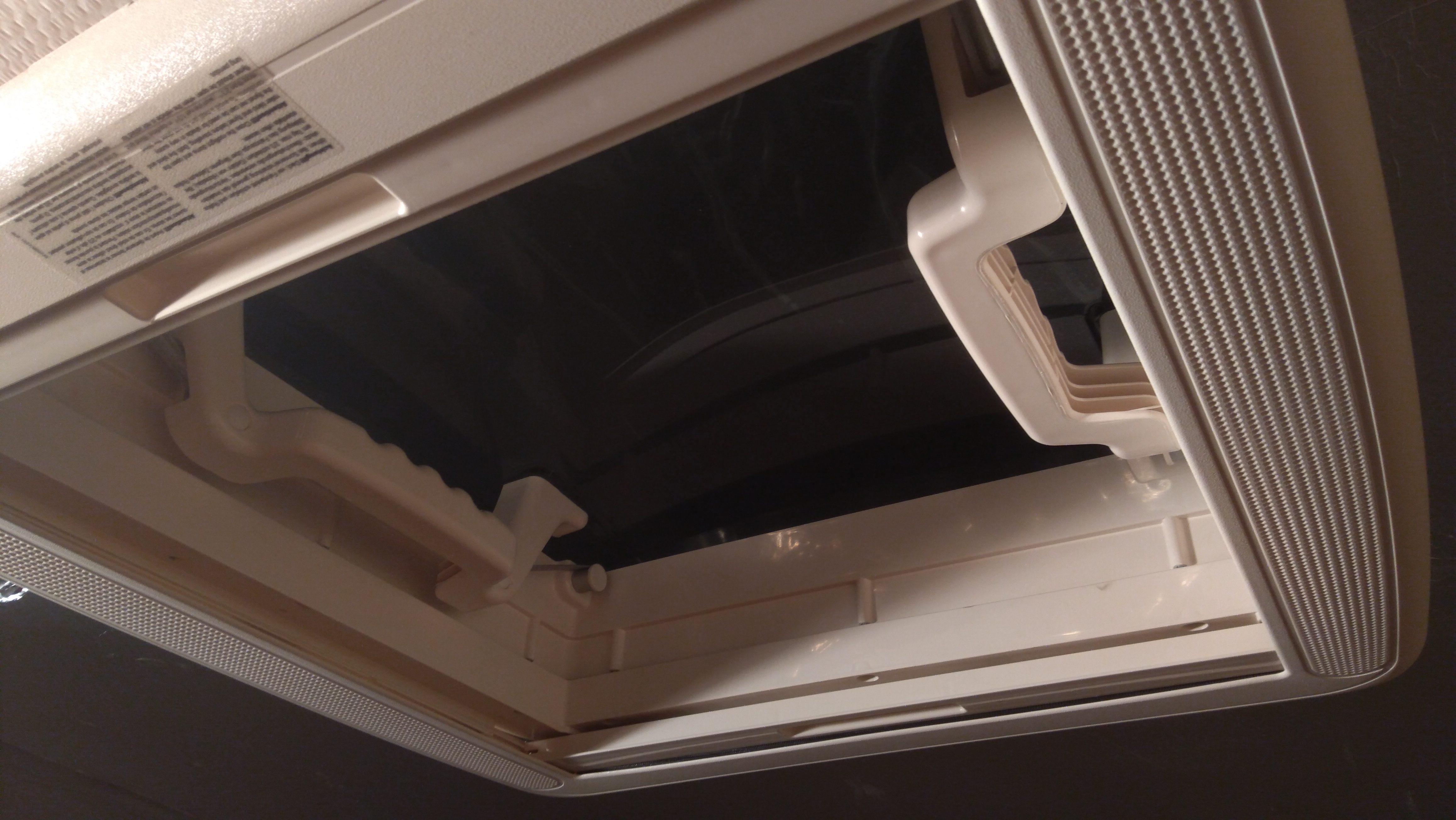

Prowadnice daszku muszą być idealnie płaskie. Jakiekolwiek odchylenie powoduje tarcie i utrudnione przesuwanie żaluzji.
U mnie chodzą praktycznie jednym palcem jak piszesz. W budzie, którą robiliśmy z Fiaciorem niedawno na jednej ramce jest wyczuwalny delikatny opór po skręceniu wszystkich śrub.
Ale coś za coś... ;-) Natomiast montaż bez wewnętrznej ramki na pewno lepiej wygląda i jest praktyczniejszy ze względu na wysokość nad głową. No nic, będę miał tak jak sobie wymyśliłem. Najważniejsze to to, że wywaliłem ten obskurny właz "czołgowy" ;-).

Murano pisze:Jakiekolwiek odchylenie powoduje tarcie i utrudnione przesuwanie żaluzji.
Ano, czyli u mnie już coś haczy ale na tyle lekko, że nie wzbudza podejrzeń. Może coś z tym powalczę jak już wstawię budę na zimowy sen, choć jakoś się nie zanosi ;)
Murano pisze:Najważniejsze to to, że wywaliłem ten obskurny właz "czołgowy"
No powiem Ci, że ja jestem zarąbiście zadowolony z nowego okna. Bardziej niż przypuszczałem.

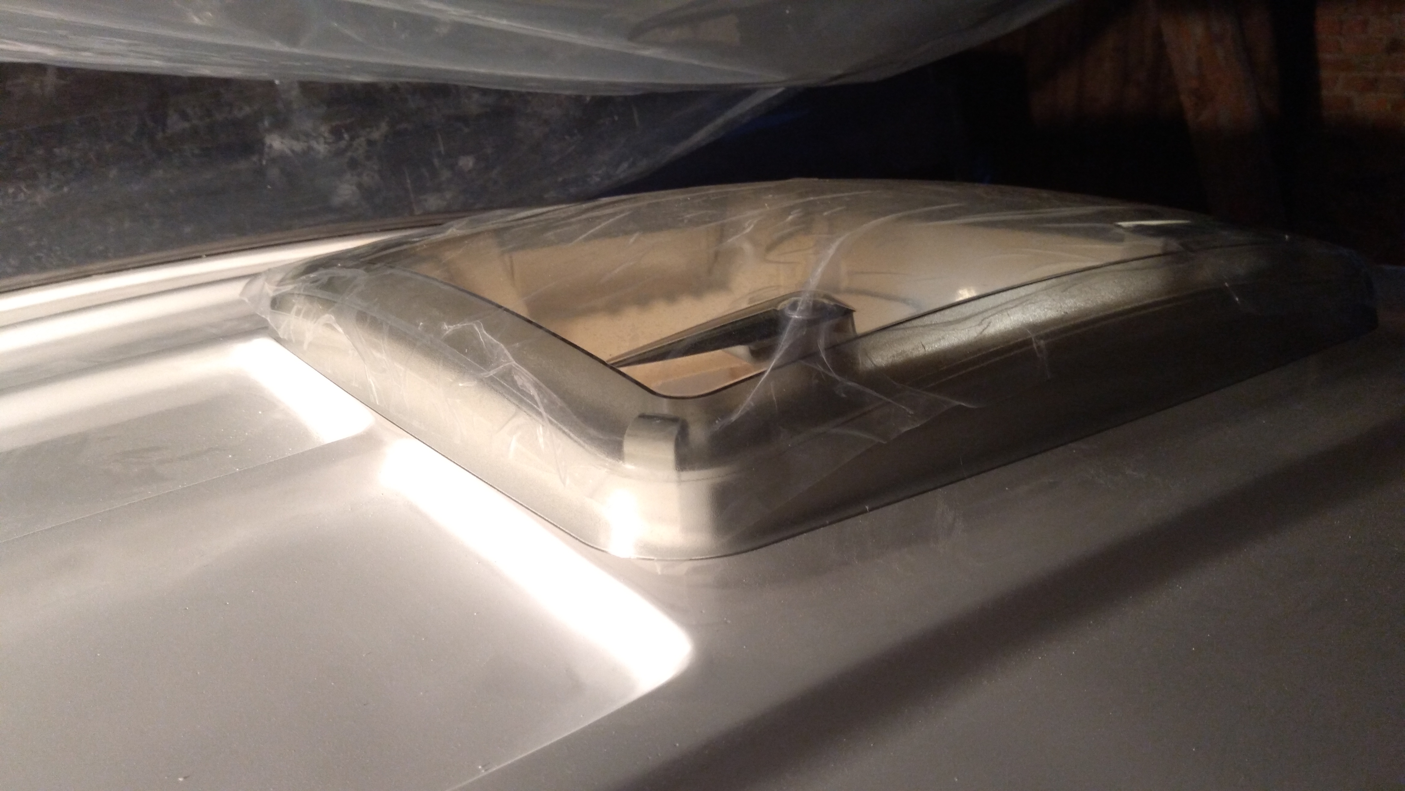

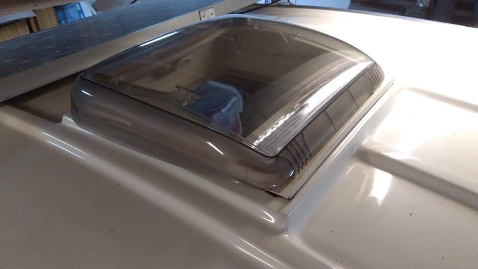

Marcin, Ja i Rafał mamy takie same Mini Heki Plus (te z linku). Podnoszone na 4 strony ale tylko uchylnie. Brak możliwości otwarcia w pion.
Tutaj;
https://allegro.pl/oferta/okno-dachowe- ... e=facebook
masz też Dometica Mini Heki Style ale model z otwieraniem na pałąku montowane we wspomnianej wcześniej budzie. Wymiarowo identycznie, panel wewnętrzny ten sam. Różnice: jest nieco wyższy dekiel (szyba) w tylnej części, otwieranie tylko w jedną stronę za to praktycznie do pionu. Nasze są uchylne we wszystkich kierunkach ale dość nisko się otwierają. Za to estetyczniej wyglądają na dachu ze względu na mniej wystającą szybę, inna jest też rama montażowa zewnetrzna. Aha...i cenowo te w pełni otwierane +150 zł. :roll:
Style
Style
Style
Plus
Plus

Postautor: RAFALSKI » środa, 13 lis 2019, 09:46
Tamtego nawet nie brałem pod uwagę bo otwieranie jak właz od czołgu to pasuje bardziej do załadunku czegoś niż do wentylacji ;) Jak kropi to leci od razu do środka, w naszym mniej. W tym co mamy wentylacja jest świetna i do tego możliwość ustawienia okna odpowiednio do kierunku wiejącego wiatru.
