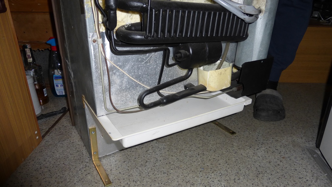

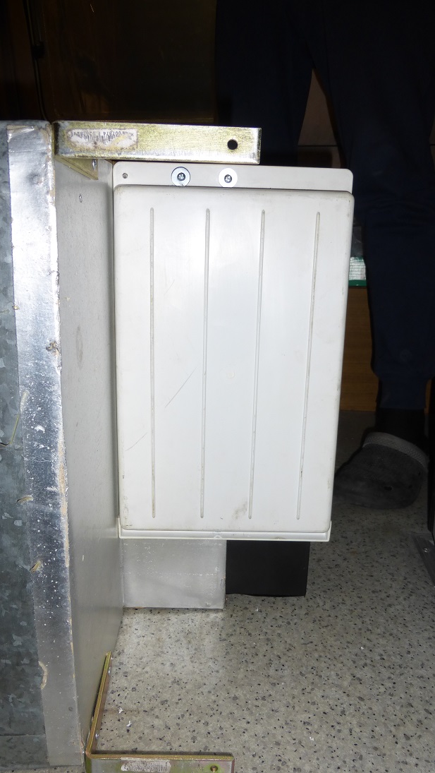

Myślałem o tym ale zrezygnowałem i dokręciłem tackę plastikową z jakiejś lodówki czy coś. Najciekawsze, że wymiarowo pasuje idealnie zarówno w długość jak i w szerokość. Tacka kończy się dosłownie kilka mm od dolnej kratki na ścianie przyczepy, jakby ktoś to specjalnie zaprojektował do tego celu.
A tutaj widok od dołu:

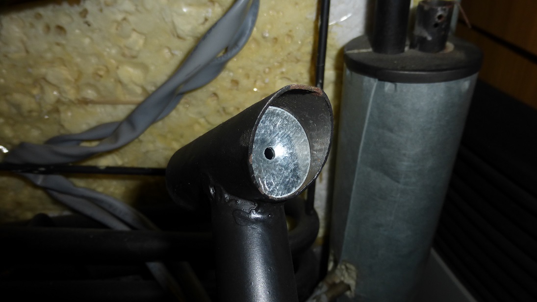

Zaobserwowałem też jeszcze jeden temat. Zaciekawiło mnie dlaczego dwa z wiatraczków, te bliżej kominka mają charakterystyczny dla spalin gazowych tłustawy nalot, coś jak nieraz można zobaczyć w wiatraku okapu kuchennego. Przyjrzałem się bliżej i na korpusie lodówki tuż przy wylocie tylnej rurki kominka znalazłem podobny nalot i ciemny osad. Okazało się, że wiatraczki generują na tyle duży wyciąg powietrza z szafki na zewnątrz, że zaciągają też spaliny z kominka lodówki... Przez tylny otwór w kolanku mający zapobiegać zdmuchnięciu płomienia w razie cofki :shock: Nie jest to w żaden sposób niebezpieczne bo spaliny i tak opuszczają przyczepę tylko nieco inną drogą ale nie jest to prawidłowa sytuacja.
Nie chcąc likwidować wiatraczków zastanowiłem się nad sensem budowy kominka. Postanowiłem zaryzykować i zaślepiłem niemal całkowicie tylny otwór kominka poprzez wbicie metalowej podkładki z otworkiem.
Teraz spaliny nie mając innej opcji będą opuszczały rurkę grzejną lodówki jedynie (lub prawie) przez kominek. Jeśli to rozwiązanie się nie sprawdzi i palnik będzie gasł w wietrzne dni, zdemontuję blokadę i pomyślę nad czymś innym. Zabezpieczenie przed wypływem gazu po zdmuchnięciu płomienia działa książkowo więc można spróbować.

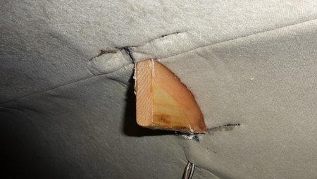

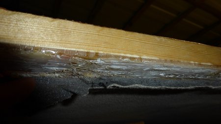

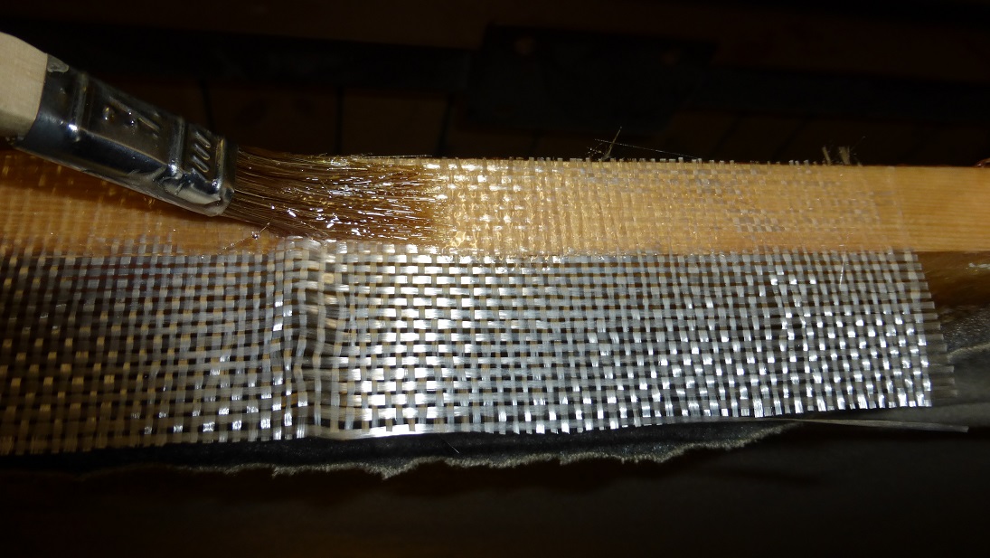

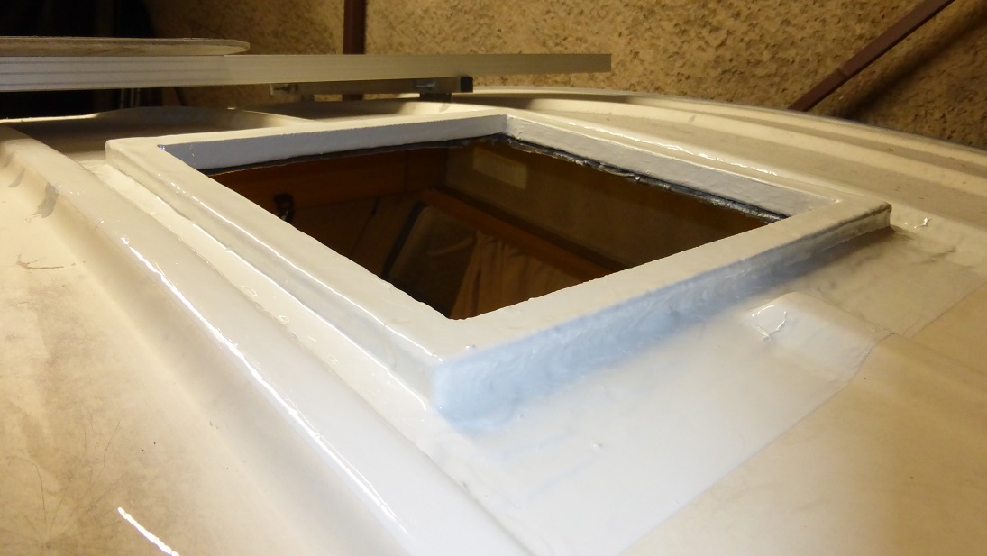

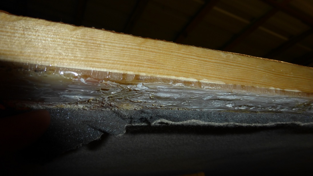

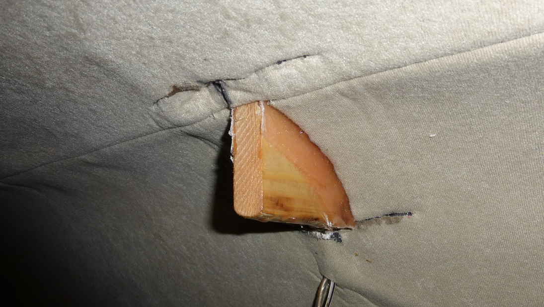

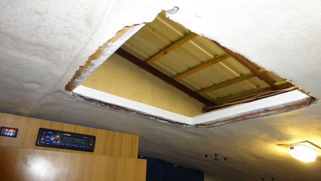

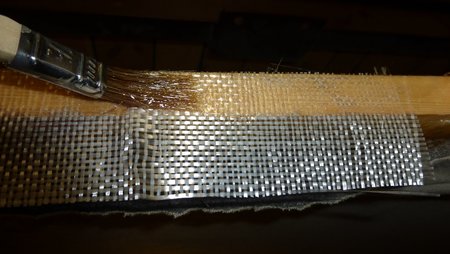

Uff, skończyłem laminowanie kołnierza pod nowe okienko :) Dzisiaj wzmocniłem jeszcze na zewnątrz narożniki ramki dodatkową warstwą maty i przeleciałem wszystko żywicą ostatni raz.
Oczyściłem szlifierką sufit pod nową ramką z pozostałości starego kołnierza, aby był w miarę równy a później zapodałem po pasku tkaniny od wewnętrznej strony każdej ze ścianek ramki tak aby wywijały się na sufit.

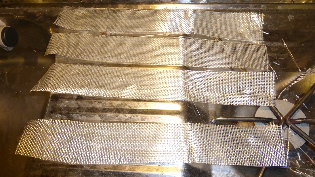

Polecam taką tkaninę szklaną, fajnie się z nią pracuje:
Na tym koniec laminowania. Przykryłem wszystko od góry prowizoryczną pokrywą zrobioną z listewek, sporego kawałka PVC który akurat walał się w garażu i koca na wierzchu. Jest szczelnie a ogrzewanie ustawione na 25°C więc ciepełko kumulując się przy suficie elegancko przyspieszy schnięcie :) Za jakieś dwa dni wykończę to od góry na cacy szlifierką z papierem ściernym i pomaluję farbą.

RAFALSKI pisze:Nie chcąc likwidować wiatraczków zastanowiłem się nad sensem budowy kominka. Postanowiłem zaryzykować i zaślepiłem niemal całkowicie tylny otwór kominka poprzez wbicie metalowej podkładki z otworkiem.
Nad sensem montażu kominka to Ty się lepiej nie zastanawiaj. Pomyśl co byłoby ze spalinami w razie awarii wentylatorów, lub w przypadku ich przypadkowego wyłaczenia.
Wracając jednak do zaślepienia dołu kominka, to faktycznie mocniejszy powiew wiatru może ją teraz gasić. A nie myślałeś zamiast blokować kominek o odwróceniu jedego z wentylatorków, wtedy wymiana powietrza zbilansuje się za lodówką i nie powinno być efektu zaciągania powietrza z przyczepy? Wg mnie bezpieczniej, zwłaszcza z Witkiem na pokładzie. Pomyśl.

CornBlumenBlau pisze:Nad sensem montażu kominka to Ty się lepiej nie zastanawiaj. Pomyśl co byłoby ze spalinami w razie awarii wentylatorów, lub w przypadku ich przypadkowego wyłaczenia.
Maćku, chyba nie zrozumiałeś o co mi chodziło. Ja się nie zastanawiam nad sensem montażu kominka w ogóle lecz nad tą dziurą przeciw cofce, czy jest rzeczywiście potrzebna. Z tego co piszesz to wynika jakbym miał zdjąć kominek i pozostawić wyciąg spalin jedynie wentylatorom :shock: No coś Ty ;)
Do tej pory było tak, że wenty wyciągały kiedy były włączone, po wyłączeniu wszystko szło normalnie kominkiem.
CornBlumenBlau pisze: faktycznie mocniejszy powiew wiatru może ją teraz gasić.
Właśnie chcę to sprawdzić bo nie jestem tak do końca pewien czy będzie gasła, czy to nie jest trochę nadgorliwie wymyślone. Dla mnie w ogóle od czasu gdy pierwszy raz miałem kominek w ręku zdziwieniem było, że wylot spalin ma jakąś dziurę i nie jest do końca szczelny. Toż to spaliny, przecież a tu ktoś wymyśla kominek z możliwością cofnięcia się ich do wnętrza. Przecież w sytuacji gdyby ciągle wiało wpompowując powietrze do kominka, spaliny będą uchodziły cały czas do szafki. Przy jednorazowym powiewie spoko, nic się nie stanie ale jeśli ustawimy budę niefortunnie i będzie ciągle wpychało spaliny do środka, to dzięki ale wolę aby lodówka zgasła a wtedy po prostu odwrócę przyczepę kominkiem do zawietrznej.
CornBlumenBlau pisze:A nie myślałeś zamiast blokować kominek o odwróceniu jedego z wentylatorków, wtedy wymiana powietrza zbilansuje się za lodówką i nie powinno być efektu zaciągania powietrza z przyczepy?
No ale właśnie cały bajer polega na tym aby był wyciąg a nie mielenie powietrzem w miejscu. Górną kratką ma wywiewać gorące powietrze kumulujące się u góry szafki a jednocześnie dolną ma nawiewać chłodniejsze powietrze z dworu.
Niestety przy standardowym kominku dobry wyciąg = spaliny bye bye przez kratkę :( Nie widzę innej opcji jak zrobienie kominka na szczelnie. Tylko nie wiadomo jak będzie z gaśnięciem, nikt tego chyba nie testował więc się okaże, będzie gasło to będzie trzeba wykombinować coś innego. Nie będzie to super, problem rozwiązany :)

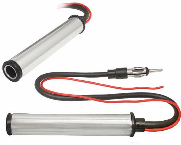

RAFALSKI pisze:Na początek radyjko, dołożyłem wewnętrzną antenę ze wzmacniaczem.
Twój pomysł pchnął mnie żeby poprawić odbiór u siebie. Antena zewnętrzna już jest, więc zastanawiam się nad dołożeniem wzmacniacza tylko zastanawiam się czy to ma szanse działać.
https://allegro.pl/oferta/wzmacniacz-an ... 6873504977

Będzie działało, to typowy wzmacniacz i powinien zauważalnie poprawić odbiór. Zanim założyłem tę antenę ze wzmacniaczem, miałem wpięty w radio sam wzmacniacz tego typu jak pokazałeś i bez żadnej anteny a jedynie na nim odbierało nieźle. Jak dołożysz go mając antenę zewnętrzną powinno odbierać super.

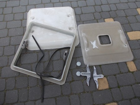

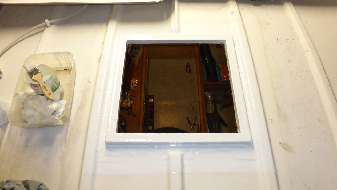

Robótek ciąg dalszy, kołnierz pod nowe okienko już skończony :) Pomalowany kilkoma warstwami farby wygląda tak:
Malowałem dwuskładnikową farbą Polren i to była bardzo niewdzięczna robota. Farba jest strasznie rzadka i słabo kryje. Konsystencję przy której ładnie się nakładała osiągnęła dopiero dzień po wymieszaniu z utwardzaczem w naczyniu. Żeby nie było, proporcje odmierzałem z wagą więc nie ma mowy o pomyłce. Plus taki, że szybko schnie i się utwardza.
Różnicę odcieni między budą a tym nowym pomińmy ;) Tego i tak nie widać więc mnie to nie drażni. Nowe okienko siądzie na ramce jak tylko farba na to pozwoli.

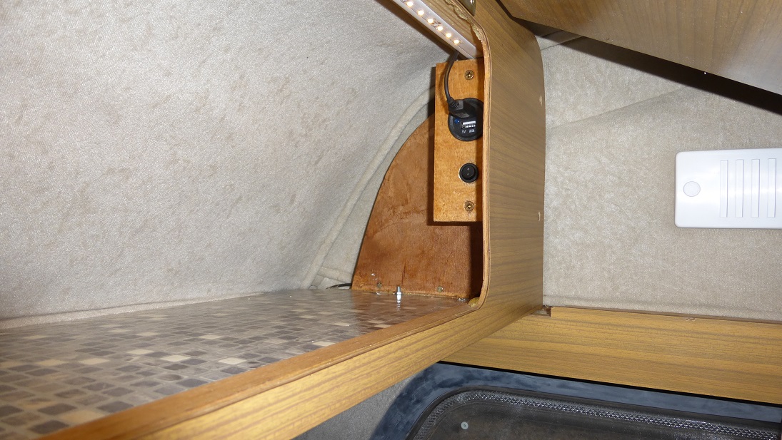

Założyłem też tylną półkę po dodaniu drobnych bajerów. Przede wszystkim dodałem środkowe mocowanie do dachu bo front trochę się bujał.
Dołożyłem w szafeczce po prawo gniazdo USB identyczne jak wcześniej w dużej szafie.

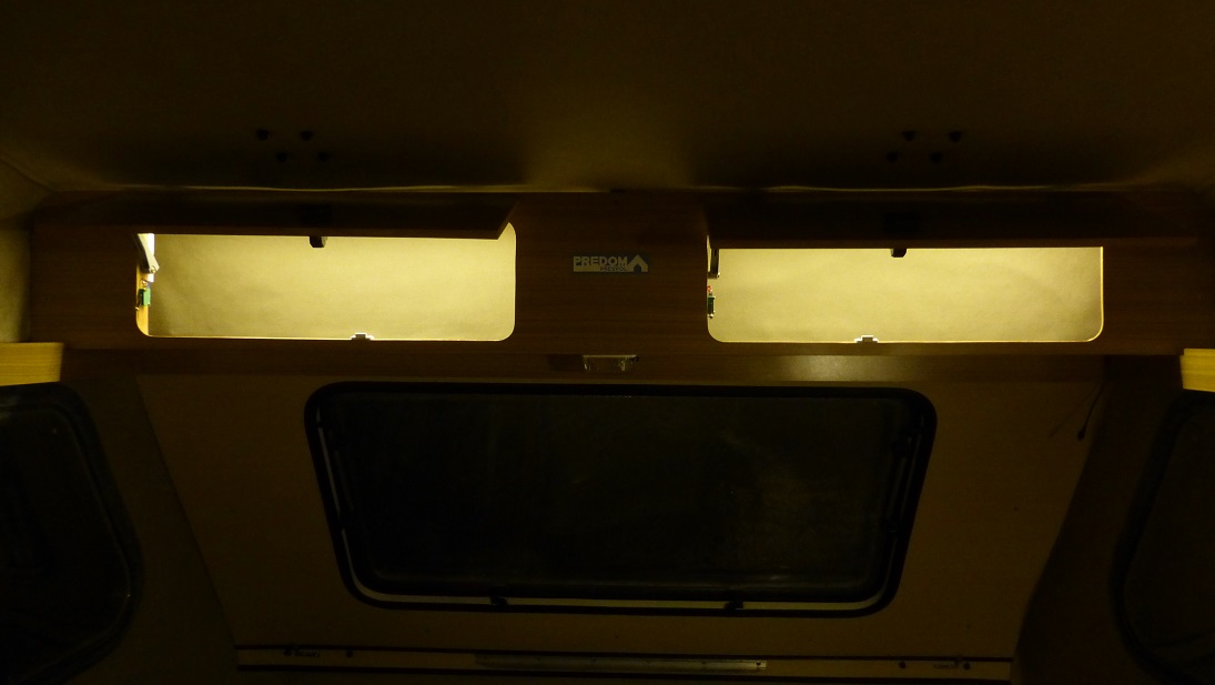

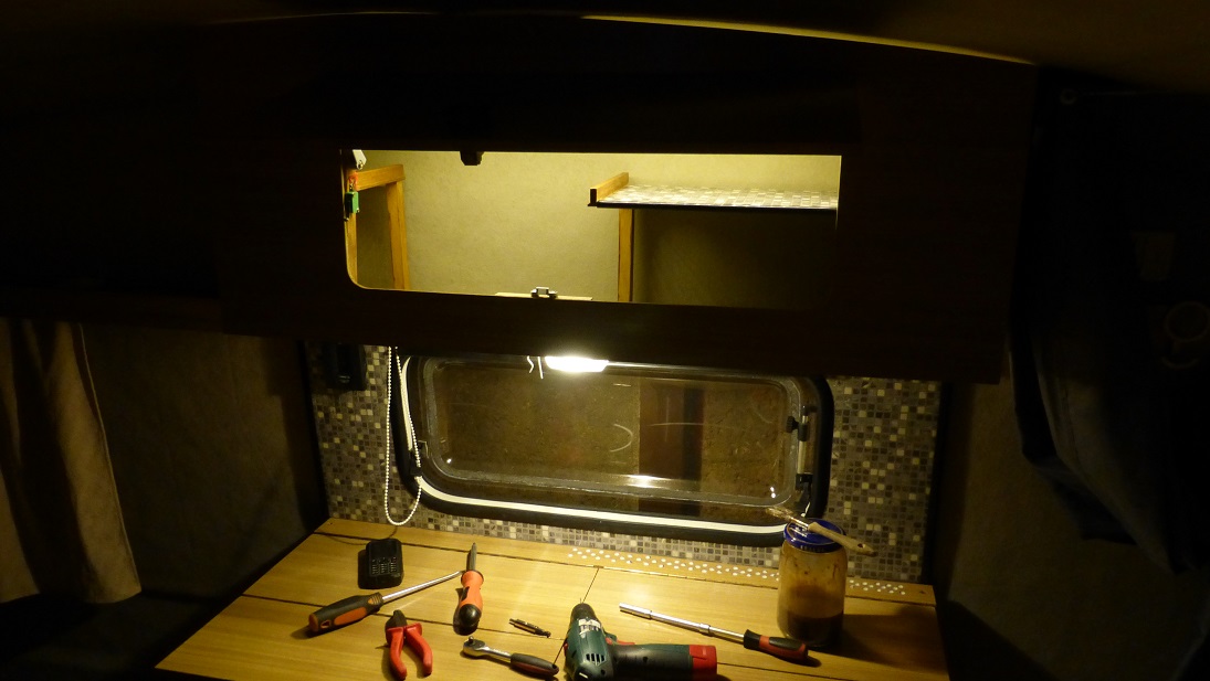

Na deser zapodałem oświetlenie :) Jest w tylnej szafce ale i w kuchennej.

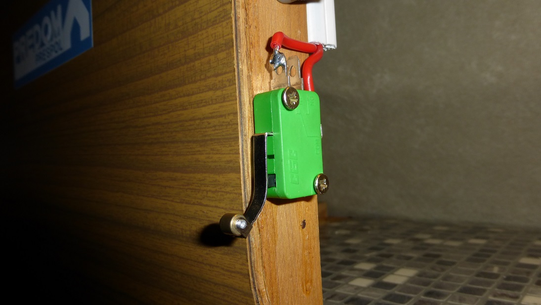

Zawsze wkurzało mnie grzebanie po omacku, już po kłopocie. Dałem do każdej szafki po pasku LED na oko ze 40 cm i do tego takie włączniki:
Niestety nie było innych niż zielone z taką roleczką na końcu dźwigienki...

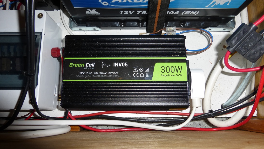

Pisałem wcześniej że przenosiłem włącznik przetwornicy 12V > 230V ale nie pokazałem samego urządzenia, choć już dawno je założyłem. Przetworniczka 300W czysty sinus.

RAFALSKI pisze: lecz nad tą dziurą przeciw cofce, czy jest rzeczywiście potrzebna. Z tego co piszesz to wynika jakbym miał zdjąć kominek i pozostawić wyciąg spalin jedynie wentylatorom :shock: No coś Ty ;)
Może lepszym rozwiązaniem będzie przedłużenie tej rurki o naście albo i więcej cm tak poniżej dolnej kratki
Podmuch wtedy nie zdmuchnie płomienia a z drugiej strony wentylator nie powinien już zaciągać spalin.

Postautor: RAFALSKI » środa, 20 mar 2019, 11:21
Jest taki pomysł i on właśnie kryje się pod tym co wcześniej napisałem, że jak zaślepka nie wypali to coś się wymyśli :) Nie zrobiłem tego od razu bo nie miałem czym na szybko puścić rurkę w dół.
