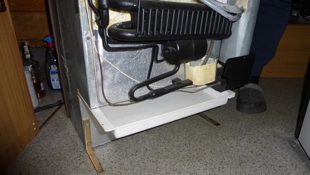

RAFALSKI pisze: Mega chłodzenie trzema wiatrakami spowodowało, że lodówka chłodzi bardzo mocno i w rezultacie woda skrapla się na rurce układu wchodzącej od tyłu do komory po czym kapie na podłogę :? Problem nie występował gdy był jeden wiatraczek a lodówka nie chłodziła aż tak bardzo.
Zamontuję z tyłu rynienkę, coś w stylu ociekacza gdzie woda będzie spokojnie kapać i się zbierać.
Wystarczy, że ten odcinek rurki, który jest lodowaty, dobrze wyizolujesz otulinką do rurek, pianka itp i kilkoma trytkami. Rureczka będzie zimna jak powinna, ale para z atmosfery nie będzie o tym wiedzieć :)

misha22 pisze:Wystarczy, że ten odcinek rurki, który jest lodowaty, dobrze wyizolujesz otulinką do rurek
Myślałem o tym ale zrezygnowałem i dokręciłem tackę plastikową z jakiejś lodówki czy coś. Najciekawsze, że wymiarowo pasuje idealnie zarówno w długość jak i w szerokość. Tacka kończy się dosłownie kilka mm od dolnej kratki na ścianie przyczepy, jakby ktoś to specjalnie zaprojektował do tego celu.
A tutaj widok od dołu:

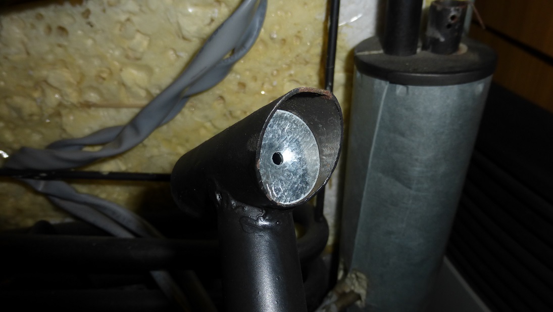

Zaobserwowałem też jeszcze jeden temat. Zaciekawiło mnie dlaczego dwa z wiatraczków, te bliżej kominka mają charakterystyczny dla spalin gazowych tłustawy nalot, coś jak nieraz można zobaczyć w wiatraku okapu kuchennego. Przyjrzałem się bliżej i na korpusie lodówki tuż przy wylocie tylnej rurki kominka znalazłem podobny nalot i ciemny osad. Okazało się, że wiatraczki generują na tyle duży wyciąg powietrza z szafki na zewnątrz, że zaciągają też spaliny z kominka lodówki... Przez tylny otwór w kolanku mający zapobiegać zdmuchnięciu płomienia w razie cofki :shock: Nie jest to w żaden sposób niebezpieczne bo spaliny i tak opuszczają przyczepę tylko nieco inną drogą ale nie jest to prawidłowa sytuacja.
Nie chcąc likwidować wiatraczków zastanowiłem się nad sensem budowy kominka. Postanowiłem zaryzykować i zaślepiłem niemal całkowicie tylny otwór kominka poprzez wbicie metalowej podkładki z otworkiem.
Teraz spaliny nie mając innej opcji będą opuszczały rurkę grzejną lodówki jedynie (lub prawie) przez kominek. Jeśli to rozwiązanie się nie sprawdzi i palnik będzie gasł w wietrzne dni, zdemontuję blokadę i pomyślę nad czymś innym. Zabezpieczenie przed wypływem gazu po zdmuchnięciu płomienia działa książkowo więc można spróbować.

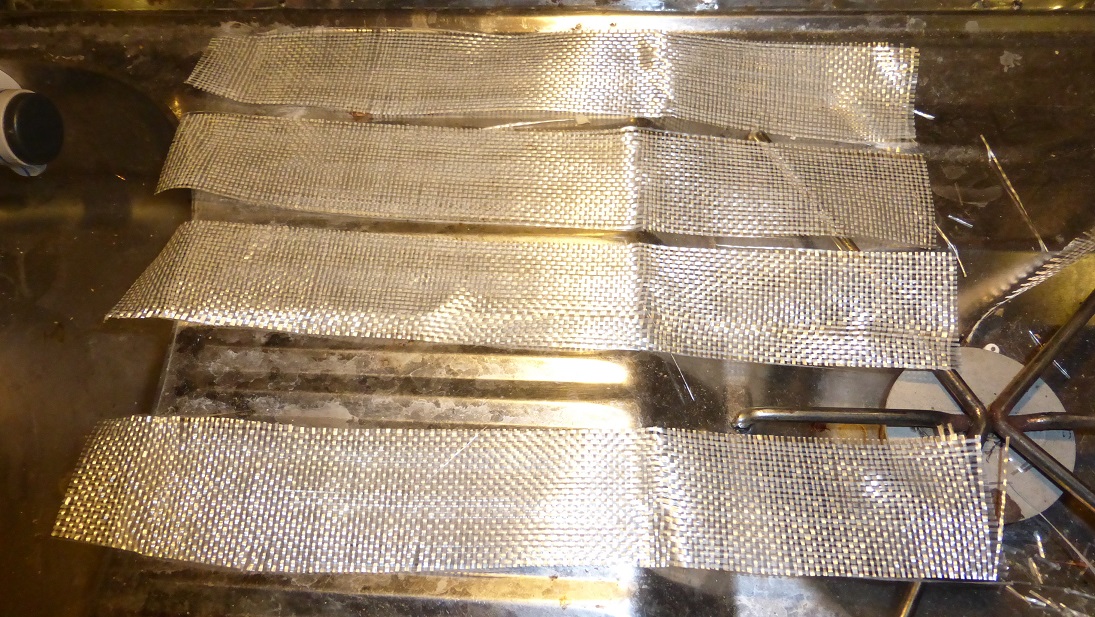

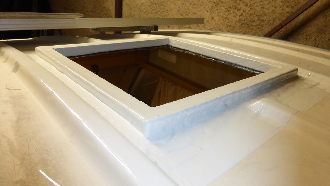

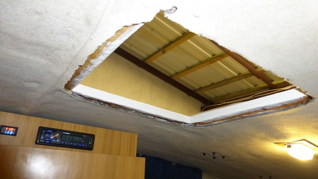

Uff, skończyłem laminowanie kołnierza pod nowe okienko :) Dzisiaj wzmocniłem jeszcze na zewnątrz narożniki ramki dodatkową warstwą maty i przeleciałem wszystko żywicą ostatni raz.
Oczyściłem szlifierką sufit pod nową ramką z pozostałości starego kołnierza, aby był w miarę równy a później zapodałem po pasku tkaniny od wewnętrznej strony każdej ze ścianek ramki tak aby wywijały się na sufit.
Polecam taką tkaninę szklaną, fajnie się z nią pracuje:
Na tym koniec laminowania. Przykryłem wszystko od góry prowizoryczną pokrywą zrobioną z listewek, sporego kawałka PVC który akurat walał się w garażu i koca na wierzchu. Jest szczelnie a ogrzewanie ustawione na 25°C więc ciepełko kumulując się przy suficie elegancko przyspieszy schnięcie :) Za jakieś dwa dni wykończę to od góry na cacy szlifierką z papierem ściernym i pomaluję farbą.

Okienko cymes. Kurde, żałuję że nie mam takiego. Świetnie musi doświetlać wnętrze. Zastanawiam się tylko jak przy słonecznych dniach, czy nie będzie grzało pomimo tych żaluzji.
Ale mimo wszytko też bym sobie takie wstawił, bo to dodatkowe światło z góry to super sprawa .
Gratulacje.
Re: Ja i sto trzydzieści dwa :)
Postautor: reflexes » niedziela, 17 mar 2019, 07:39
Nie będzie. Ja w pieczarkarni mam Heki 700x500 mm i tak naprawdę roletę zaciągam tylko na noc żeby słońce zbyt wcześnie nie budziło. W dzień jak mocno grzeje to zaciągam moskitierę i jest ok.

RAFALSKI pisze:Nie chcąc likwidować wiatraczków zastanowiłem się nad sensem budowy kominka. Postanowiłem zaryzykować i zaślepiłem niemal całkowicie tylny otwór kominka poprzez wbicie metalowej podkładki z otworkiem.
Nad sensem montażu kominka to Ty się lepiej nie zastanawiaj. Pomyśl co byłoby ze spalinami w razie awarii wentylatorów, lub w przypadku ich przypadkowego wyłaczenia.
Wracając jednak do zaślepienia dołu kominka, to faktycznie mocniejszy powiew wiatru może ją teraz gasić. A nie myślałeś zamiast blokować kominek o odwróceniu jedego z wentylatorków, wtedy wymiana powietrza zbilansuje się za lodówką i nie powinno być efektu zaciągania powietrza z przyczepy? Wg mnie bezpieczniej, zwłaszcza z Witkiem na pokładzie. Pomyśl.

CornBlumenBlau pisze:Nad sensem montażu kominka to Ty się lepiej nie zastanawiaj. Pomyśl co byłoby ze spalinami w razie awarii wentylatorów, lub w przypadku ich przypadkowego wyłaczenia.
Maćku, chyba nie zrozumiałeś o co mi chodziło. Ja się nie zastanawiam nad sensem montażu kominka w ogóle lecz nad tą dziurą przeciw cofce, czy jest rzeczywiście potrzebna. Z tego co piszesz to wynika jakbym miał zdjąć kominek i pozostawić wyciąg spalin jedynie wentylatorom :shock: No coś Ty ;)
Do tej pory było tak, że wenty wyciągały kiedy były włączone, po wyłączeniu wszystko szło normalnie kominkiem.
CornBlumenBlau pisze: faktycznie mocniejszy powiew wiatru może ją teraz gasić.
Właśnie chcę to sprawdzić bo nie jestem tak do końca pewien czy będzie gasła, czy to nie jest trochę nadgorliwie wymyślone. Dla mnie w ogóle od czasu gdy pierwszy raz miałem kominek w ręku zdziwieniem było, że wylot spalin ma jakąś dziurę i nie jest do końca szczelny. Toż to spaliny, przecież a tu ktoś wymyśla kominek z możliwością cofnięcia się ich do wnętrza. Przecież w sytuacji gdyby ciągle wiało wpompowując powietrze do kominka, spaliny będą uchodziły cały czas do szafki. Przy jednorazowym powiewie spoko, nic się nie stanie ale jeśli ustawimy budę niefortunnie i będzie ciągle wpychało spaliny do środka, to dzięki ale wolę aby lodówka zgasła a wtedy po prostu odwrócę przyczepę kominkiem do zawietrznej.
CornBlumenBlau pisze:A nie myślałeś zamiast blokować kominek o odwróceniu jedego z wentylatorków, wtedy wymiana powietrza zbilansuje się za lodówką i nie powinno być efektu zaciągania powietrza z przyczepy?
No ale właśnie cały bajer polega na tym aby był wyciąg a nie mielenie powietrzem w miejscu. Górną kratką ma wywiewać gorące powietrze kumulujące się u góry szafki a jednocześnie dolną ma nawiewać chłodniejsze powietrze z dworu.
Niestety przy standardowym kominku dobry wyciąg = spaliny bye bye przez kratkę :( Nie widzę innej opcji jak zrobienie kominka na szczelnie. Tylko nie wiadomo jak będzie z gaśnięciem, nikt tego chyba nie testował więc się okaże, będzie gasło to będzie trzeba wykombinować coś innego. Nie będzie to super, problem rozwiązany :)

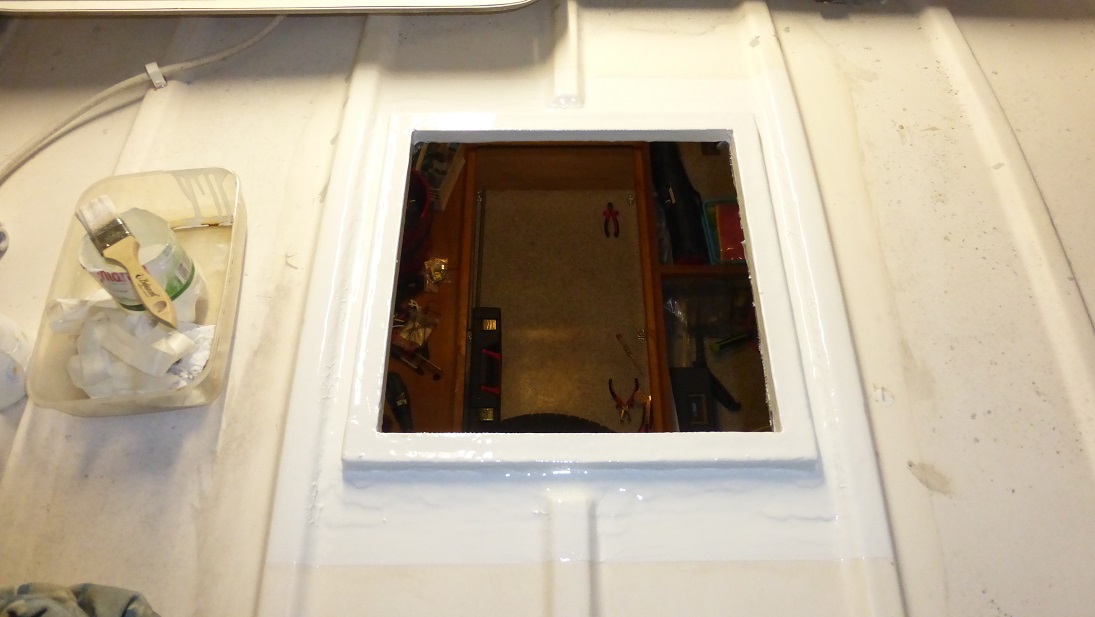

Robótek ciąg dalszy, kołnierz pod nowe okienko już skończony :) Pomalowany kilkoma warstwami farby wygląda tak:
Malowałem dwuskładnikową farbą Polren i to była bardzo niewdzięczna robota. Farba jest strasznie rzadka i słabo kryje. Konsystencję przy której ładnie się nakładała osiągnęła dopiero dzień po wymieszaniu z utwardzaczem w naczyniu. Żeby nie było, proporcje odmierzałem z wagą więc nie ma mowy o pomyłce. Plus taki, że szybko schnie i się utwardza.
Różnicę odcieni między budą a tym nowym pomińmy ;) Tego i tak nie widać więc mnie to nie drażni. Nowe okienko siądzie na ramce jak tylko farba na to pozwoli.

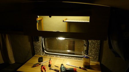

Na deser zapodałem oświetlenie :) Jest w tylnej szafce ale i w kuchennej.
Zawsze wkurzało mnie grzebanie po omacku, już po kłopocie. Dałem do każdej szafki po pasku LED na oko ze 40 cm i do tego takie włączniki:
Niestety nie było innych niż zielone z taką roleczką na końcu dźwigienki...

RAFALSKI pisze: lecz nad tą dziurą przeciw cofce, czy jest rzeczywiście potrzebna. Z tego co piszesz to wynika jakbym miał zdjąć kominek i pozostawić wyciąg spalin jedynie wentylatorom :shock: No coś Ty ;)
Może lepszym rozwiązaniem będzie przedłużenie tej rurki o naście albo i więcej cm tak poniżej dolnej kratki
Podmuch wtedy nie zdmuchnie płomienia a z drugiej strony wentylator nie powinien już zaciągać spalin.

Postautor: RAFALSKI » środa, 20 mar 2019, 11:21
Jest taki pomysł i on właśnie kryje się pod tym co wcześniej napisałem, że jak zaślepka nie wypali to coś się wymyśli :) Nie zrobiłem tego od razu bo nie miałem czym na szybko puścić rurkę w dół.
