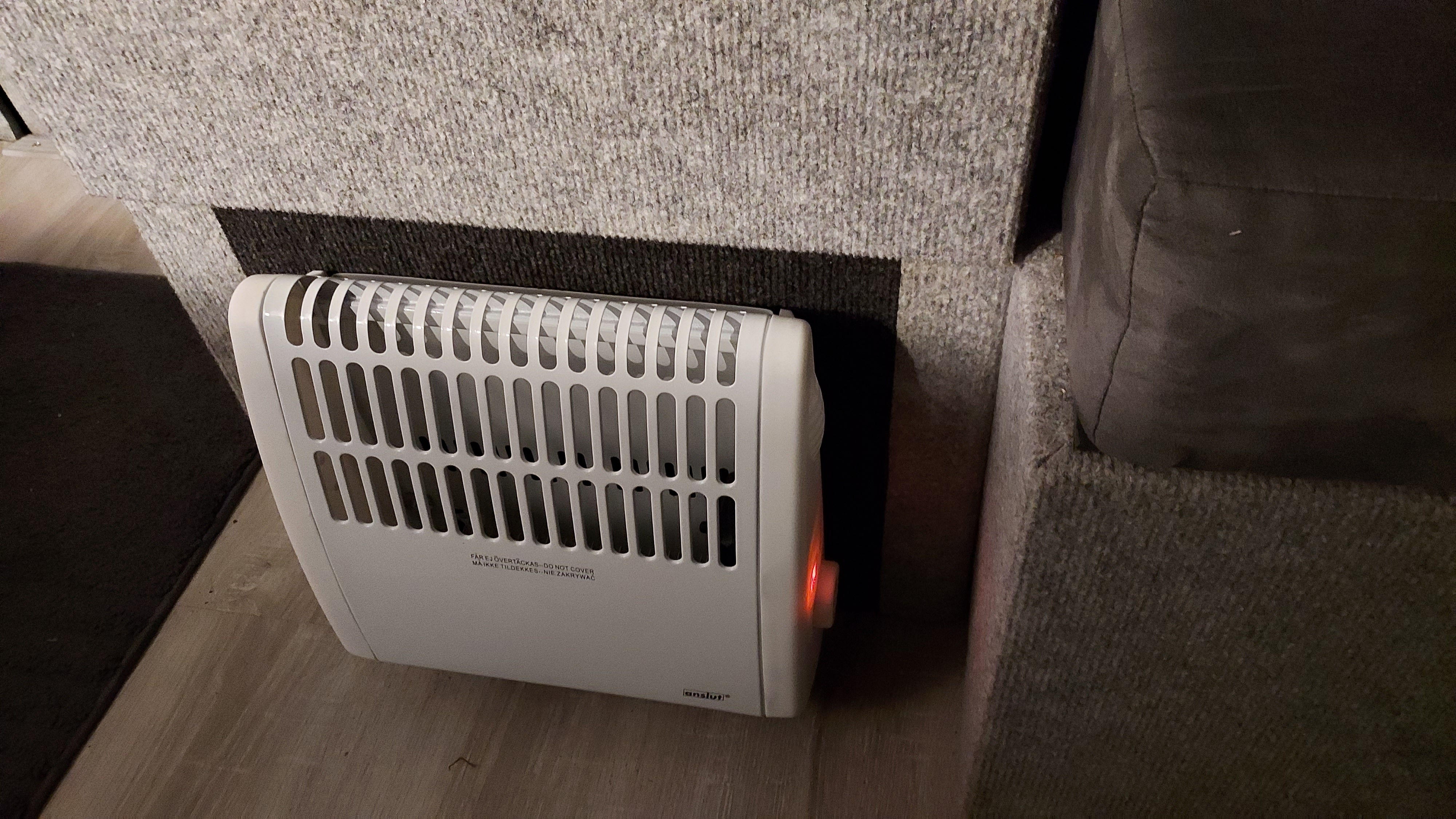

Po ostatnim Jubileuszowym zlocie w Suchedniowie stwierdziłem, że ogrzewanie w mojej przyczepie,
chociaż wydajne, elektryczne, jest jednak za głośne, zwłaszcza w nocy.
Ogrzewanie to nagrzewnica z nadmuchem o mocy 1000W/2000W.
Dlatego wprowadziłem pewne zmiany, dodając grzejnik bez nadmuchu o mocy 400W z termostatem
zakupiony w jednej z sieci marketów budowlano-wyposażeniowych :lol:
Zaletą takiego rozwiązania jest bezgłośna praca oraz rozmiary 23cm na 26cm, jak widać można go bez problemu zamontować na oryginalną szafę od N126.
Sprawdzony w temperaturze zewnętrznej bliskiej zeru, utrzymuje w środku przyczepy temperaturę około 20 stopni.
Myślę, że do spania więcej nie potrzeba, no i jest cicho. :D

Postautor: RAFALSKI » wtorek, 19 paź 2021, 01:03
Ten grzejniczek daje radę. Mam taki w 127 i montowałem też w eNce, gdzie finalnie został zastąpiony przez Trumę. Kompaktowe wymiary i bezgłośna praca na plus ale w wietrzne dni gdy wiatr mocno wychładzał przyczepę, różnie bywało. Choć zawsze można mieć w pogotowiu coś mocniejszego ;)

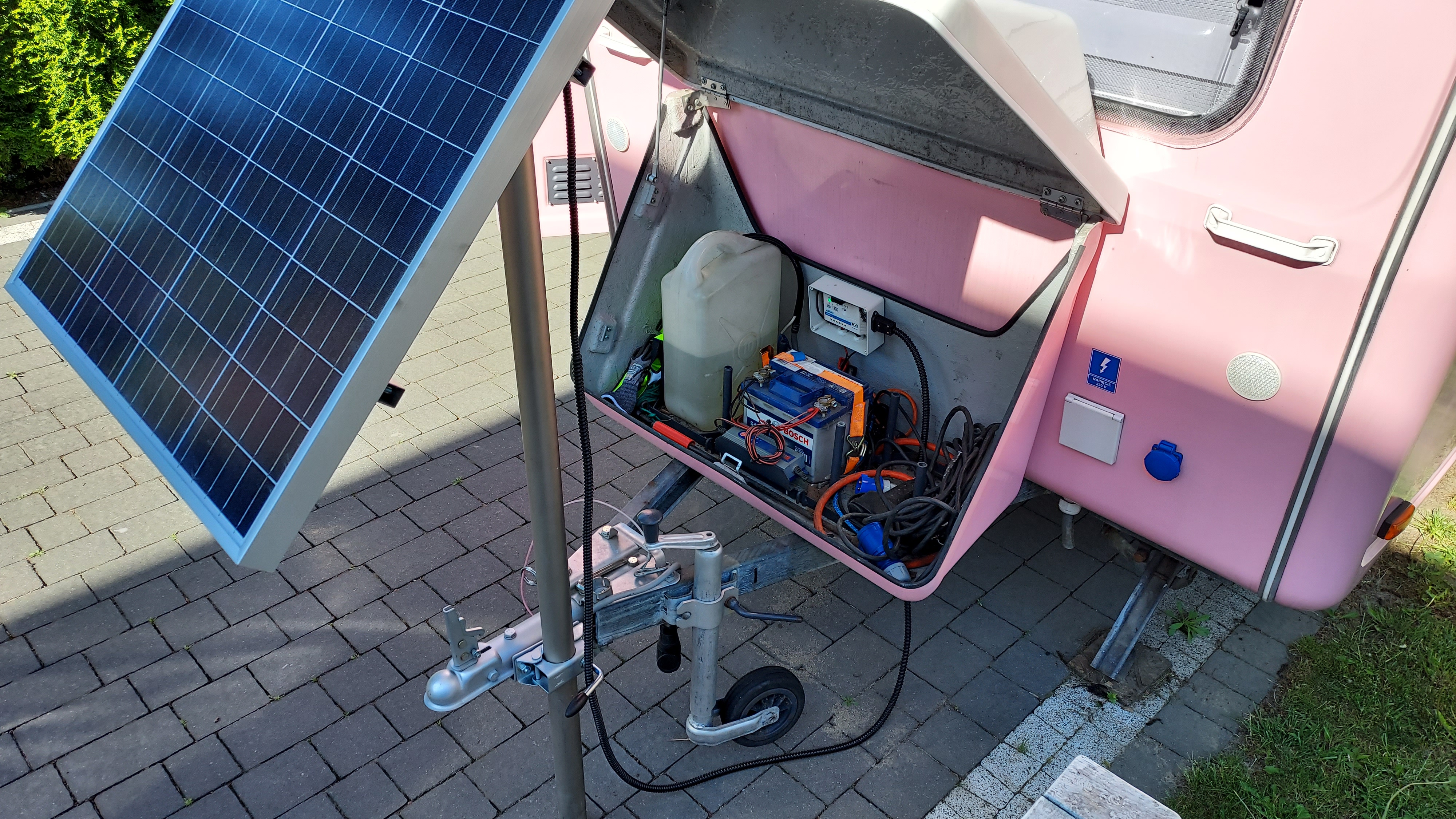

Jakiś czas temu zakupiłem w jednej z wiodących na rynku sieci sklepów z wyposażeniem wszystkiego we wszystko
dwa zestawy solarne, które zamiast produkować prąd, stały sobie w pudełkach w garażu czekając na montaż.
Długo zastanawiałem się w jaki sposób zamontować je na przyczepie, żeby nie spowodować nadmiernego spustoszenia
w gotowym wnętrzu i nie podziurawić przy tym nadmiernie dachu.
Zastanawiając się nad tematem doszedłem do kilku wniosków:
1.Wcale nie muszę ich montować na dachu.
2.Panele są mi potrzebne tylko wtedy gdy nie będę korzystał z zasilania 230 volt.
3.Nie muszę ingerować w gotowe wnętrze aby zainstalować zasilanie solarne.

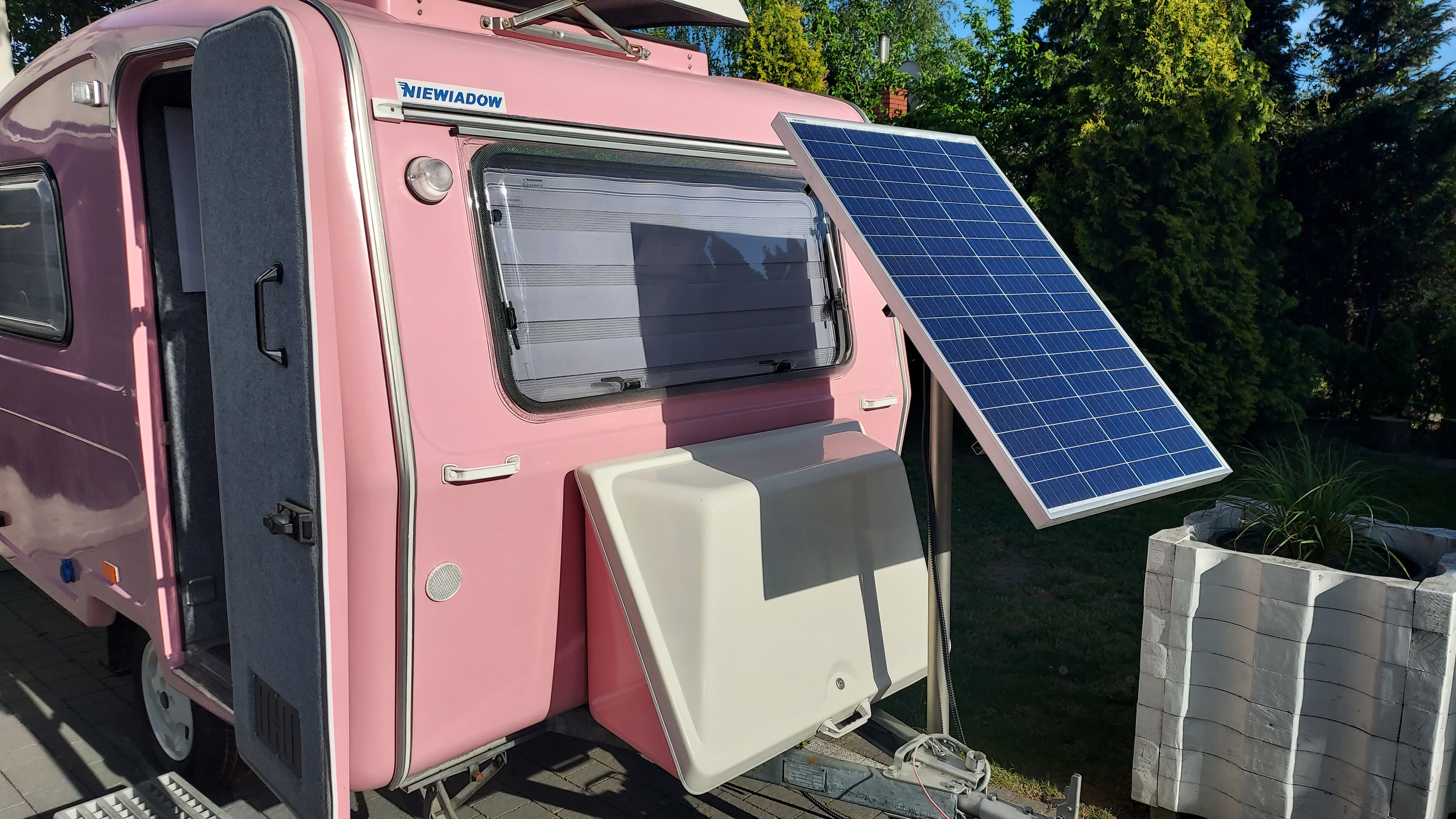

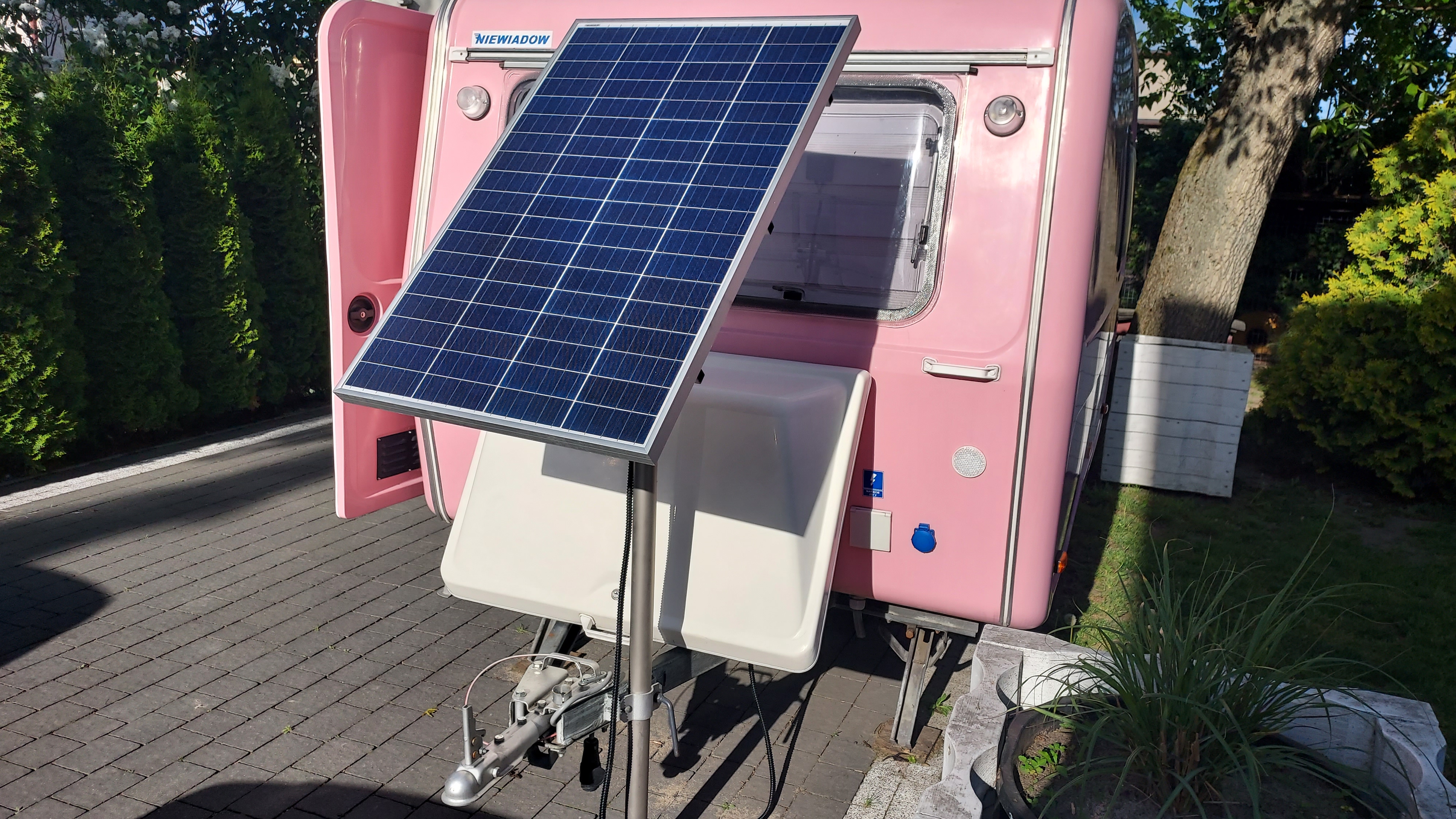

I tak oto wymyśliłem i wykonałem coś takiego:

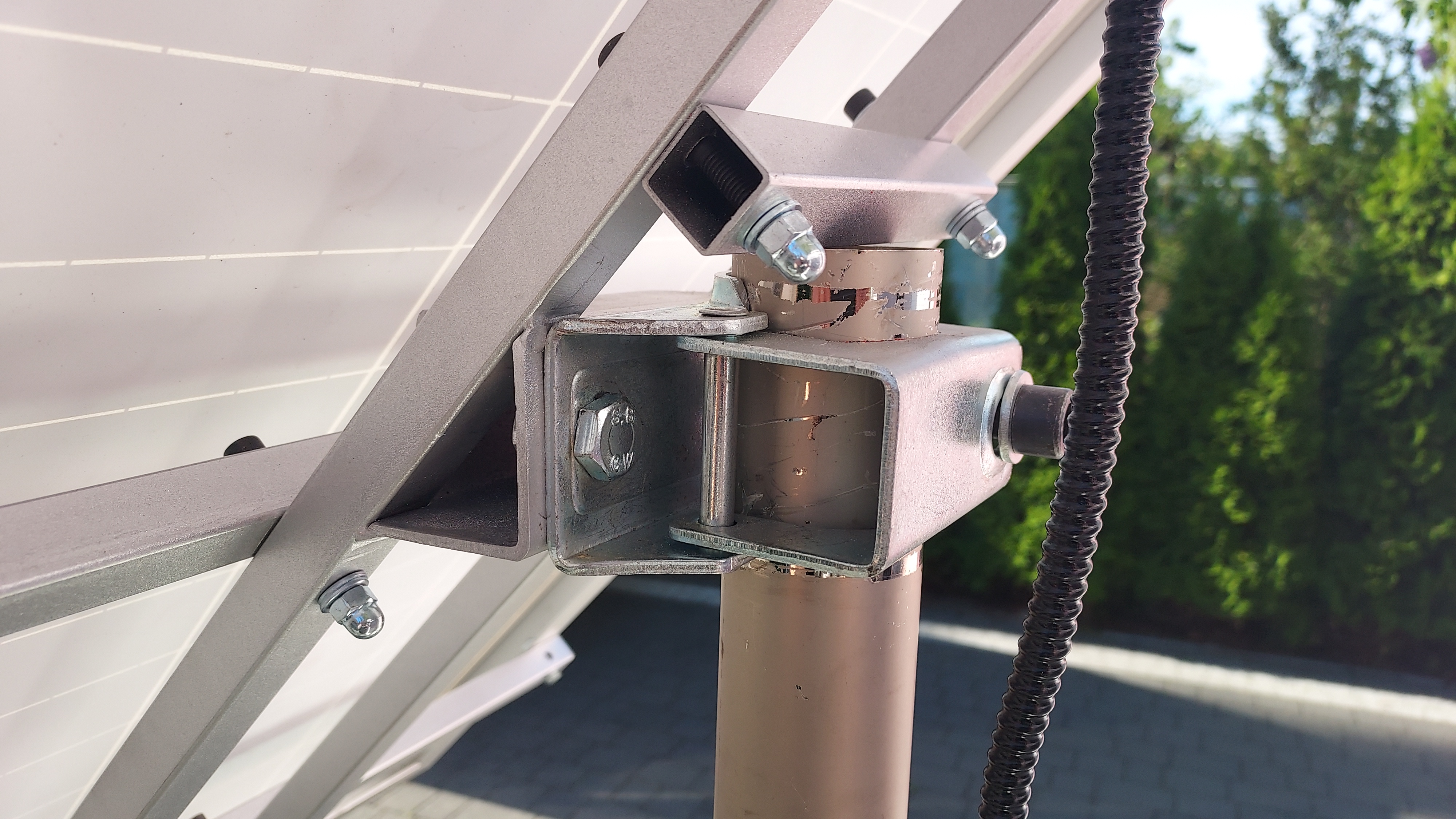

Panel mocowany na stojaku umieszczony w obejmie zamiast koła podporowego.
Konstrukcję pod panelem wykonałem z profilu zamkniętego 20x20 (mm), jako element mocujący
użyłem obejmy koła podporowego.

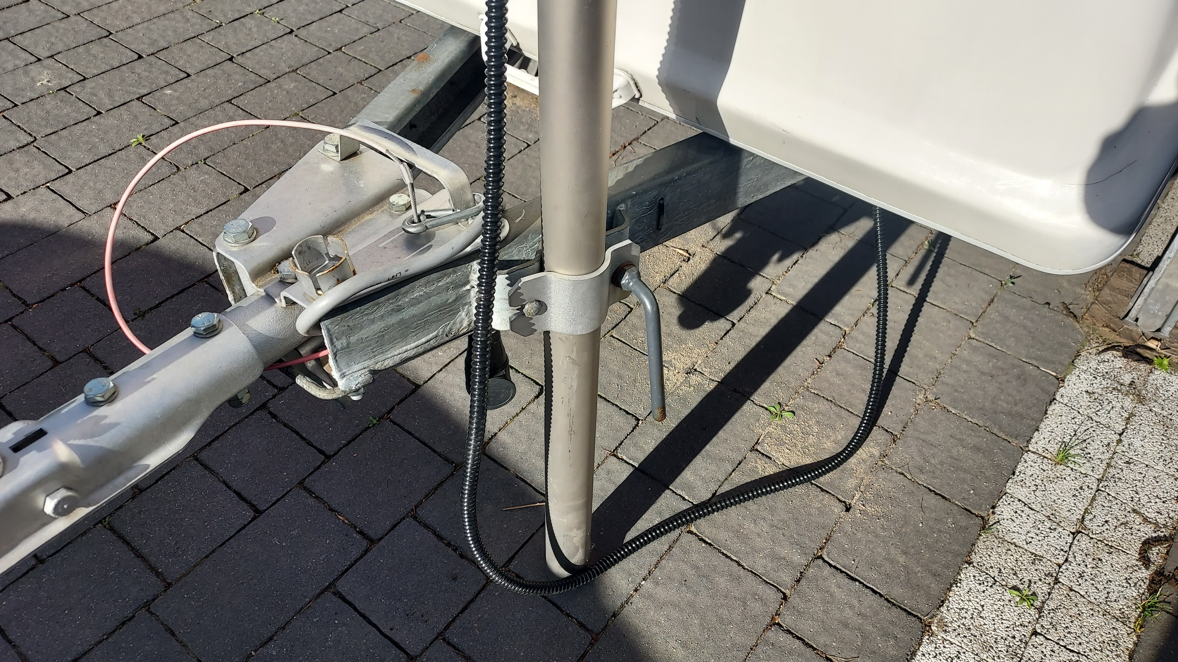

Przewód zasilający zabezpieczyłem wkładając go w gruby peszel typu GUS 10.
Na końcu przewodu zainstalowałem wtyczkę, taką jak w zasilaczach komputerowych, natomiast w kufrze jest puszka
z pasującym gniazdem wymontowanym właśnie z zasilacza komputerowego, niestety nie mam na dzień dzisiejszy zdjęcia,
które postaram się zamieścić w następnym poście.
Zaletą takiego połączenia jest to, że nie da się pomylić polaryzacji przy podłączaniu panelu do sterownika solarnego
z racji kształtu wtyczki i gniazda, po prostu pasuje tylko w jeden sposób.
Przewód wchodzi do kuferka od spodu i jest podłączony wewnątrz do puszki ze sterownikiem.
Jak każde wykonanie projektu, także i ten posiada według mnie plusy dodatnie i plusy ujemne :lol:
Plusy dodatnie dla mnie to:
Brak stałego mocowania na dachu przyczepy i dziurawienia skorupy.
Możliwość wyboru, czy potrzebujemy zasilania solarnego akurat tam gdzie biwakujemy.
Nie zmieniamy oryginalnego wyglądu przyczepy poprzez stałe dołożenie panelu na dachu.
Możemy obracać panel dookoła osi, ustawiając go zawsze w stronę słońca (taki ręczny tracker :lol:)
Możemy ten sam panel wykorzystać w innej przyczepie, jeśli mamy do wyboru, którą jedziemy. 8-)
Plusy ujemne dla mnie to:
Konieczność rozkładania i składania elementów zestawu (rura + stelaż z panelem)
Podłączanie - odłączanie przewodu.
Demontaż koła podporowego i wykorzystanie tego uchwytu do mocowania panelu.
Akurat ten ostatni punkt mam zamiar zmienić poprzez dołożenie jeszcze jednego uchwytu bliżej zaczepu
ponieważ w tej konfiguracji akurat przy N126E brak jest możliwości otworzenia kufra.
Temat jest rozwojowy, niebawem zamieszczę opis udoskonaleń jakie zamierzam wprowadzić.
Re: N126E Remont v2 - Miron
Postautor: misha22 » wtorek, 17 maja 2022, 12:18
Będziesz miał to samo co ja ze stolikiem solarnym: czasem trzeba zrezygnować z picia kawy, bo akurat trwa ładowanie...:)
Czekam aż ktoś zacznie przerabiać klapy wywietrznika dachowego z zapiekanek pod pasujacy solar...
Postautor: kooba » wtorek, 17 maja 2022, 14:14
A nie koliduje to przypadkiem z otwieraniem kufra?
Postautor: Miron EZD » wtorek, 17 maja 2022, 14:51
kooba pisze:A nie koliduje to przypadkiem z otwieraniem kufra?
"No przeca jo żech to napisoł" :mrgreen:
Postautor: kooba » wtorek, 17 maja 2022, 17:46
Cusik żem przeoczył :mrgreen:
Postautor: tantalos » środa, 18 maja 2022, 20:04
Miron bez urazy ale ja montowałem panel po remoncie i żadnego spustoszenia wnętrza nie ma ;) Montuj graty na dachu i zapomnij o solarze :mrgreen:
Postautor: Samoogon » środa, 18 maja 2022, 22:37
A ja jestem jak najbardziej za!
Mirek robi rzeczy po swojemu, robi rzeczy tak jak nikt wcześniej nie robił. To jest fajne, pomysłowe i inspirujące.
Mnie się podoba ten pomysł, sam mam drugi panel na kablach, taki przestawiany, przydatny w miejscach gdzie szukamy cienia. My w zasadzie zawsze szukamy, bo podróżujemy z mordozwierzem, który musi przeżyć latem w przyczepie podczas naszych wypadów krajoznawczych.
Druga sprawa to że Miron jest raczej 230Voltowy, więc to bardziej zapasowa opcja.
Teraz pytanie:
Co z tą rułą?
Gdzie panel?
Jakie podłączenie do instalacji?
Nie ma tak prosto :)
Postautor: TomekN126N » czwartek, 19 maja 2022, 07:05
Tez popieram montaż poza dachem. Po co dziurawić skorupę i obciążać dach. Większość N-ek z solarem na dachu ma dachy pozapadane. Inna sprawa, ze ciężko znaleźć inne miejsce :-)
Posty: 4291
Postautor: tomcat » czwartek, 19 maja 2022, 09:33
Pomysł ciekawy ale...
Według mnie up....ść tego rozwiązania to transport masztu oraz samego panela :?
Znając jednak pomysłowość Mirka i na ten problem znalazł/znajdzie rozwiązanie ;)
Postautor: Miron EZD » poniedziałek, 23 maja 2022, 00:13
Panowie, dziękuję za rozwinięcie tematu i dyskusję w temacie montowania panelu na dachu, jak i poza nim.
Zatem czas na mały update.

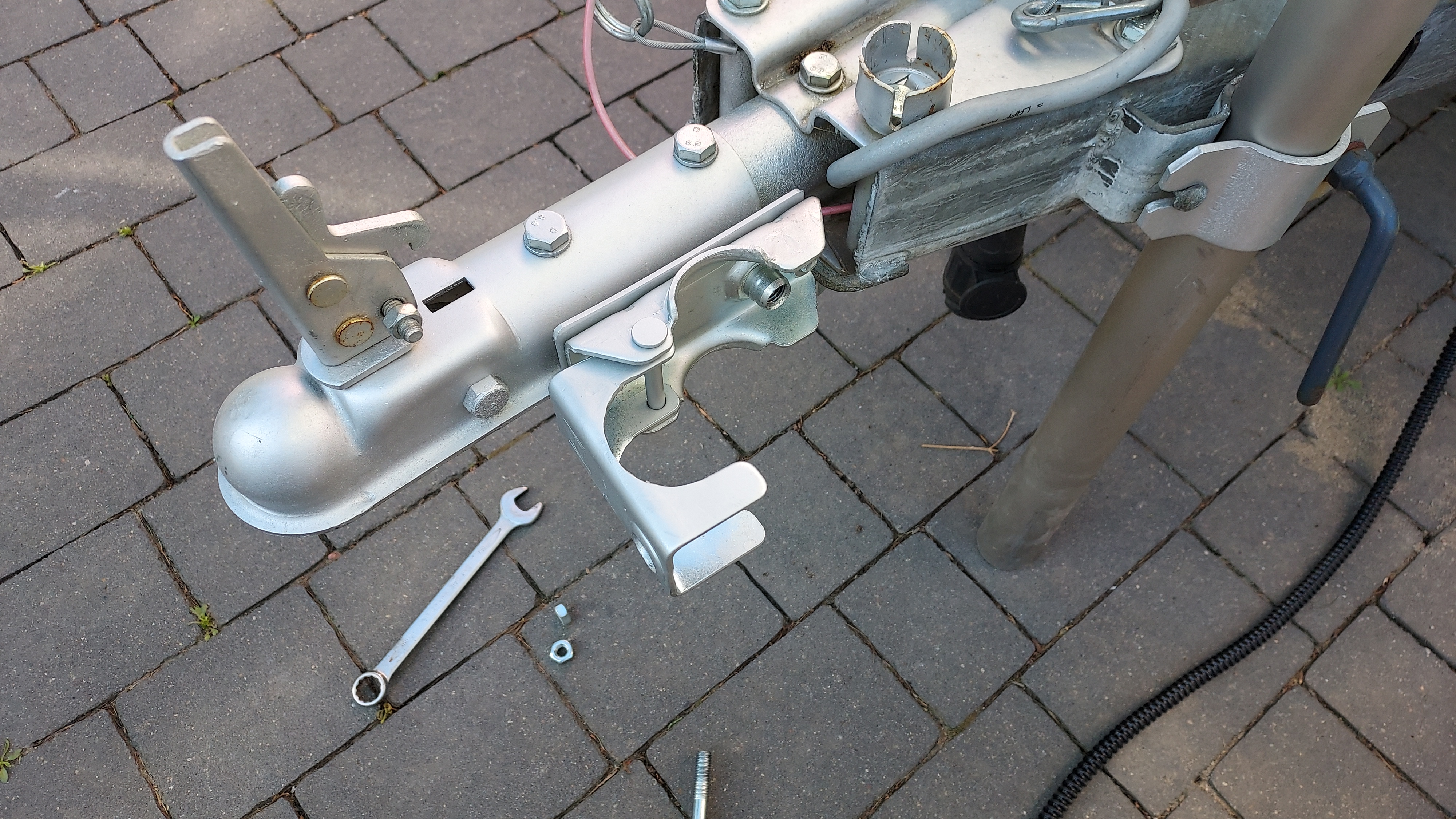

Jak pisałem wcześniej, sposób montażu rury w miejscu koła podporowego w tym modelu koliduje
z pokrywą kufra z enki przy otwieraniu.
W związku z tym wykonałem drugi uchwyt bliżej zaczepu przyczepy.
Oryginalną obejmę zamontowałem na kątowniku, który przykręciłem do śrub zaczepu.
Maszt panelu przeniosłem do nowej obejmy a na stare miejsce wróciło koło podporowe.
W ten sposób można teraz bez przeszkód otworzyć pokrywę kuferka.
Odpowiadam na pytania:
Samoogon pisze:Co z tą rułą?
Gdzie panel?
Nie ma tak prosto :).
- Ruła to stalowa rura cienkościenna o średnicy 50mm, a więc trochę więcej niż rura koła podporowego, które ma średnicę 48mm
Rura ta stosowana jest powszechnie we wszelakich stolarskich zabudowach kuchennych, ta akurat miała być masztem
do obrotowych koszyków.
W związku z tym, że średnica tej rury jest większa o 2mm od oryginalnej stosowanej do obejmy, musiałem w tejże obejmie
zeszlifować troszkę materiału tak aby swobodnie zamknąć obejmę i skręcić ją śrubą.

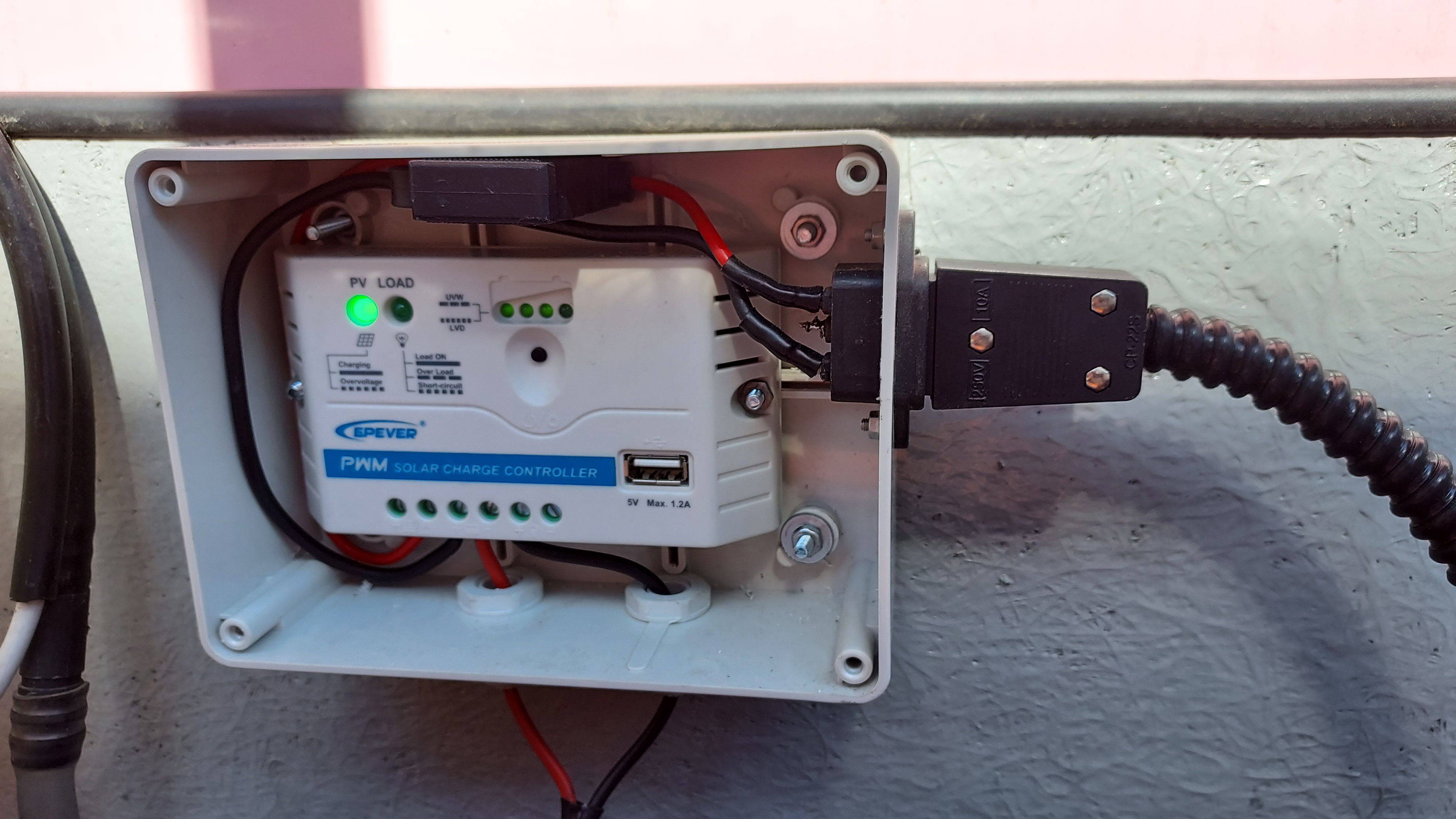

- Panel to model polikrystaliczny o mocy 110W wraz z najprostszym regulatorem PWM 10A
- Podłączenie do instalacji elektrycznej przyczepy także najprostsze z możliwych.
A więc na tylnej ściance kufra przymocowałem puszkę w której umieściłem regulator.
Podłączenie panelu zrealizowane poprzez gniazdo-wtyczkę zaadoptowane z zasilacza komputera stacjonarnego.
Pomiędzy gniazdem a regulatorem zainstalowałem bezpiecznik 10A w odpowiedniej obudowie.
Przewody zasilające poprzez dławiki są poprowadzone bezpośrednio do klem akumulatora.
Takie rozwiązanie to jeden z plusów ujemnych.
Trzeba za każdym razem sprzęt zainstalować, podłączyć, następnie rozłączyć, zdemontować, załadować do przyczepy itd.
Patrząc z innej perspektywy, przedsionek także wozimy ze sobą i za każdym razem kiedy zaczynamy kempingowanie
musimy go rozłożyć, a po zakończeniu biwaku spakować i umieścić w przyczepie.
Czas jaki potrzebujemy na zainstalowanie takiego panelu i jego podłączenie jest nieporównywalnie mniejszy do czasu
jaki potrzebujemy na rozłożenie przedsionka.
Jeśli chodzi o transport panelu i masztu, to nie mam jeszcze pomysłu, pewnie panel będzie umieszczony wewnątrz przyczepy,
myślę że na podłodze pomiędzy siedzeniami, a maszt obok.
Samoogon pisze:Druga sprawa to że Miron jest raczej 230Voltowy, więc to bardziej zapasowa opcja.
Dokładnie tak. Stosuje to jako zapasową opcję tak samo jak zastosowanie niedawno zakupionego agregatu.
Po prostu dobieram wyposażenie do warunków panujących w miejscu gdzie zamierzam kempingować.
Jeśli wiem, że będę korzystał z zasilania 230 volt, wtedy zbędne staje się zabieranie solara lub agregatu,
przez co można zaoszczędzić ładnych kilka kilogramów wagi. :D
