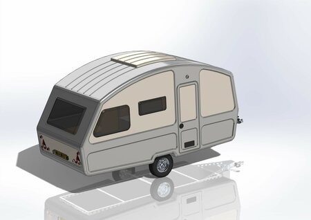

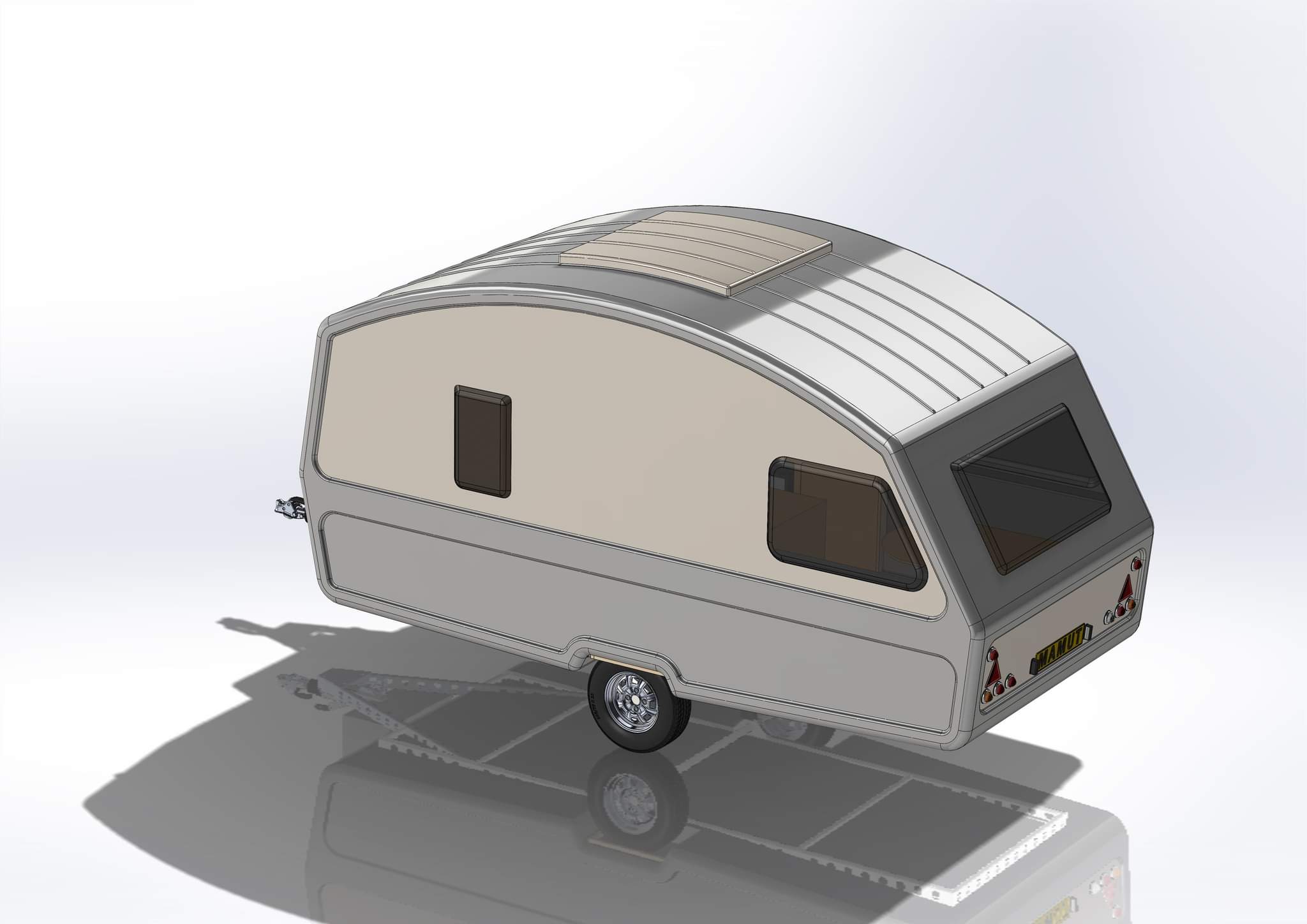

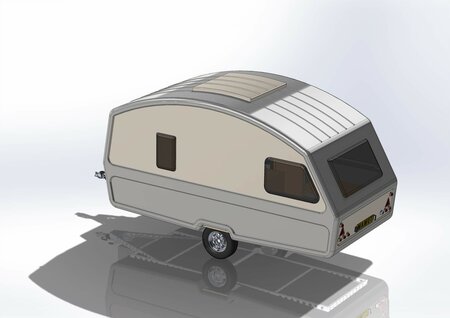

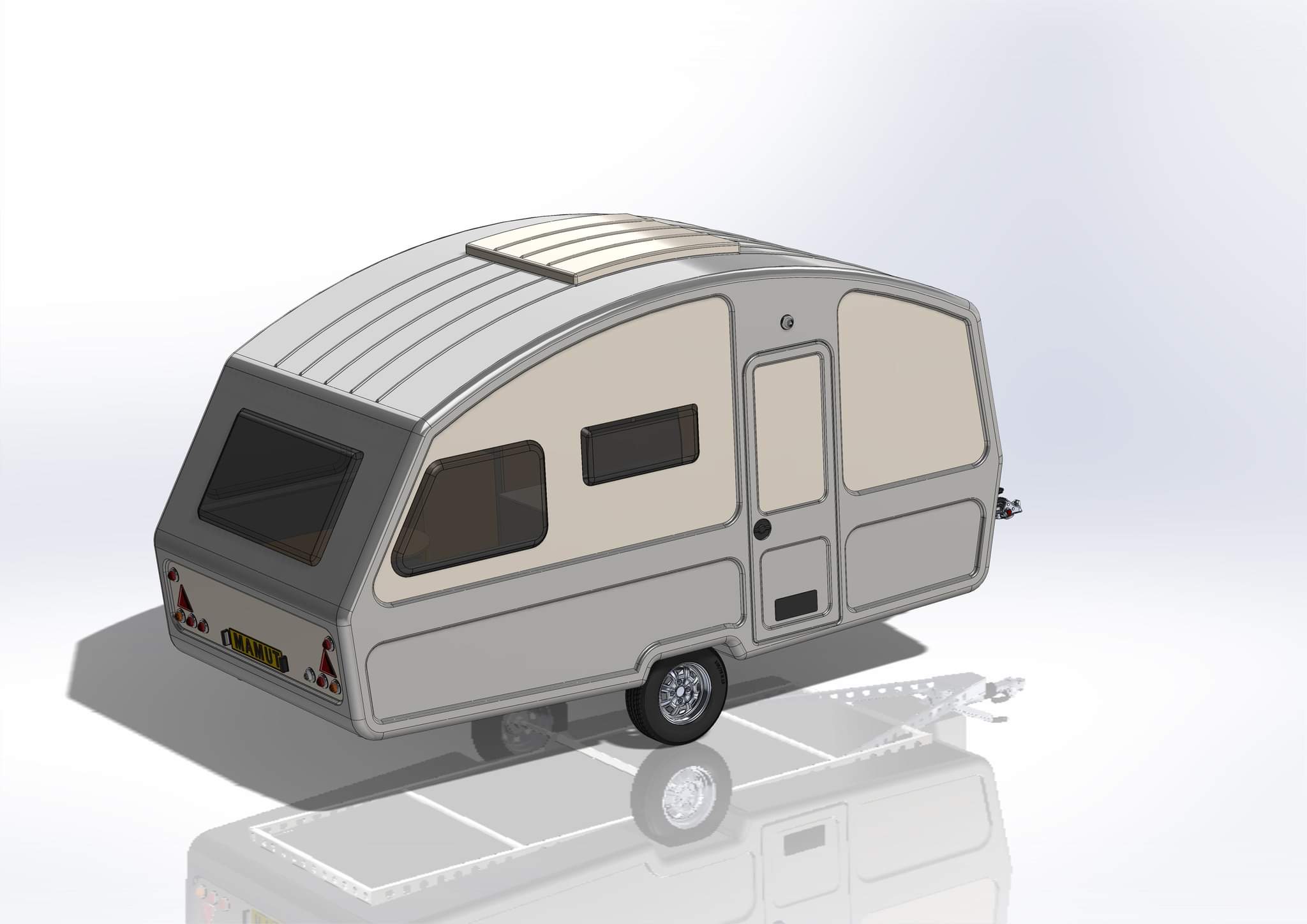

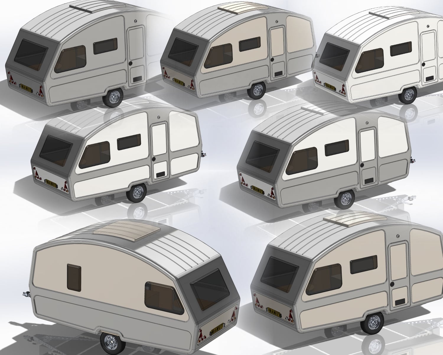

Za oknem upał nieco zelżał więc zaczęliśmy się zastanawiać nad malowaniem Mamuta :mrgreen:
My już swój typ mamy, a jaka jest wasza opinia?
Który wariant malowania pasuje najlepiej :?:

Postautor: tomcat » sobota, 22 sty 2022, 08:31
Górny, prawy narożnik; klasyka ;)
Re: Niewiadów Mamut - odbudowa
Postautor: Miron EZD » sobota, 22 sty 2022, 08:57
Według mnie autor wybrał opcję w prawym dolnym rogu,
natomiast dla mnie najlepsza wersja to oryginał, ewentualnie z małymi dodatkami
w innym kolorze na elementach takich jak dach, kufer czy felga. 8-)

Postautor: Lukasz_b20 » sobota, 22 sty 2022, 09:06
Górny prawy lub cała biała
easy_rider
Posty: 376
Lokalizacja: Wodzisław Śląski
Postautor: easy_rider » sobota, 22 sty 2022, 09:27
Dla mnie każda będzie piękna

Postautor: Leśnowóz » sobota, 22 sty 2022, 19:43
Bezstronne, niezależne i niezawisłe jury wyłoniło laureata w malowaniu szaro-beżowym.
Postautor: Murano » sobota, 22 sty 2022, 20:14
Tak obserwuję wizualizacje i jedna rzecz mi się rzuca w oczy. Malowanie obstawił bym dokładnie to, które wybraliście. Ale nie o tym...
Czy na projekcie widzę nad drzwiami lampkę?
Jeśli tak to zmień założenia i to szybko.
To najgorsze miejsce do montażu zewnętrznego oświetlenia.
Cała eskadra latających insektów zgromadzonych wokół lampy będzie wpadać do przyczepy przy każdym otwarciu drzwi.
Optymalnym miejscem będzie obszar nad oknem "kuchennym", delikatnie bliżej tyłu przyczepy. Przemyśl ten punkt.

Postautor: Leśnowóz » sobota, 22 sty 2022, 20:19
Słuszna uwaga. To od razu wiem już, że rynienka z ledami zapewnia takie same atrakcje.
Wczoraj to zamodelowalem, a dziś przyszedł mi do głowy w tym miejscu wywietrznik z enki.

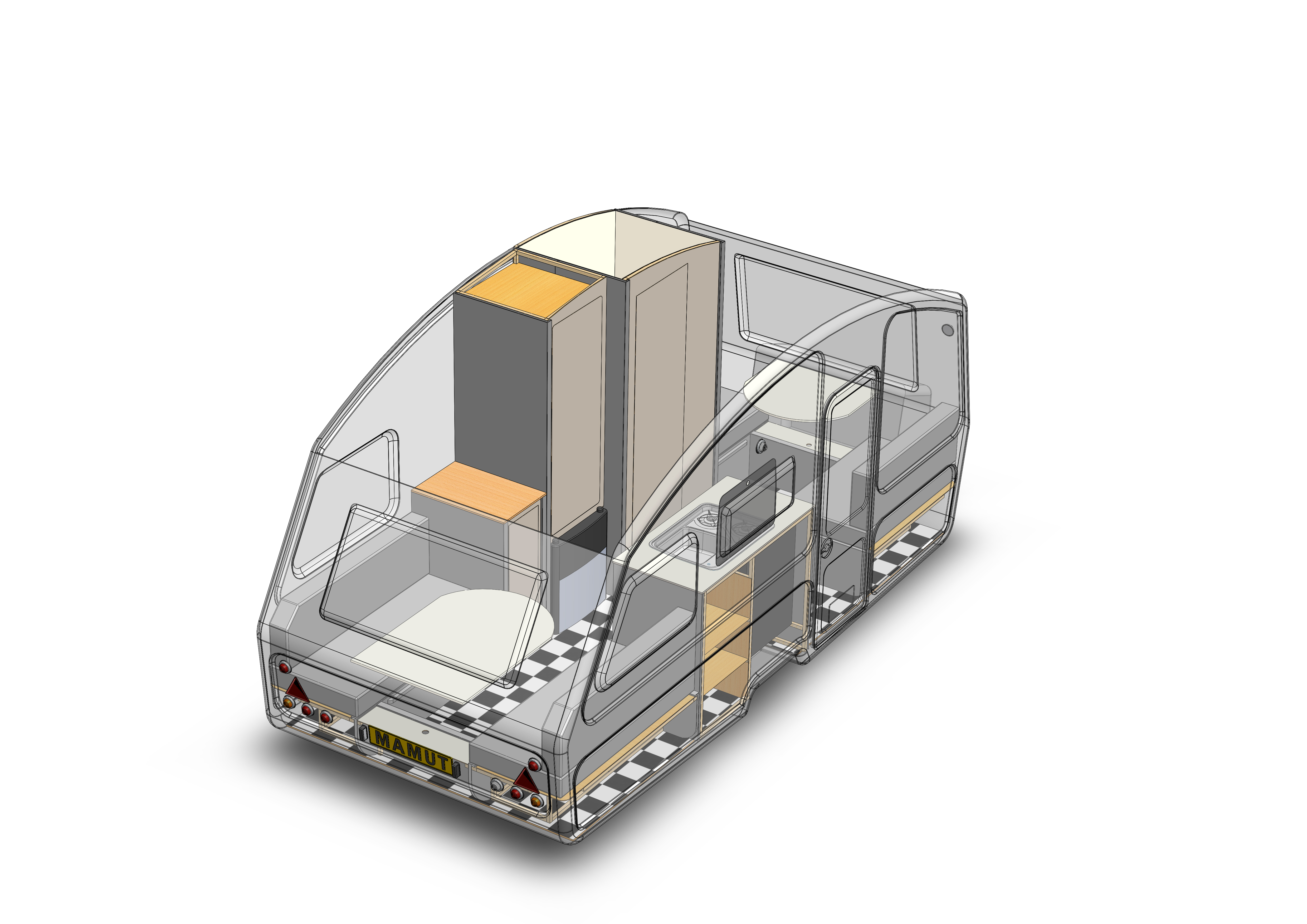

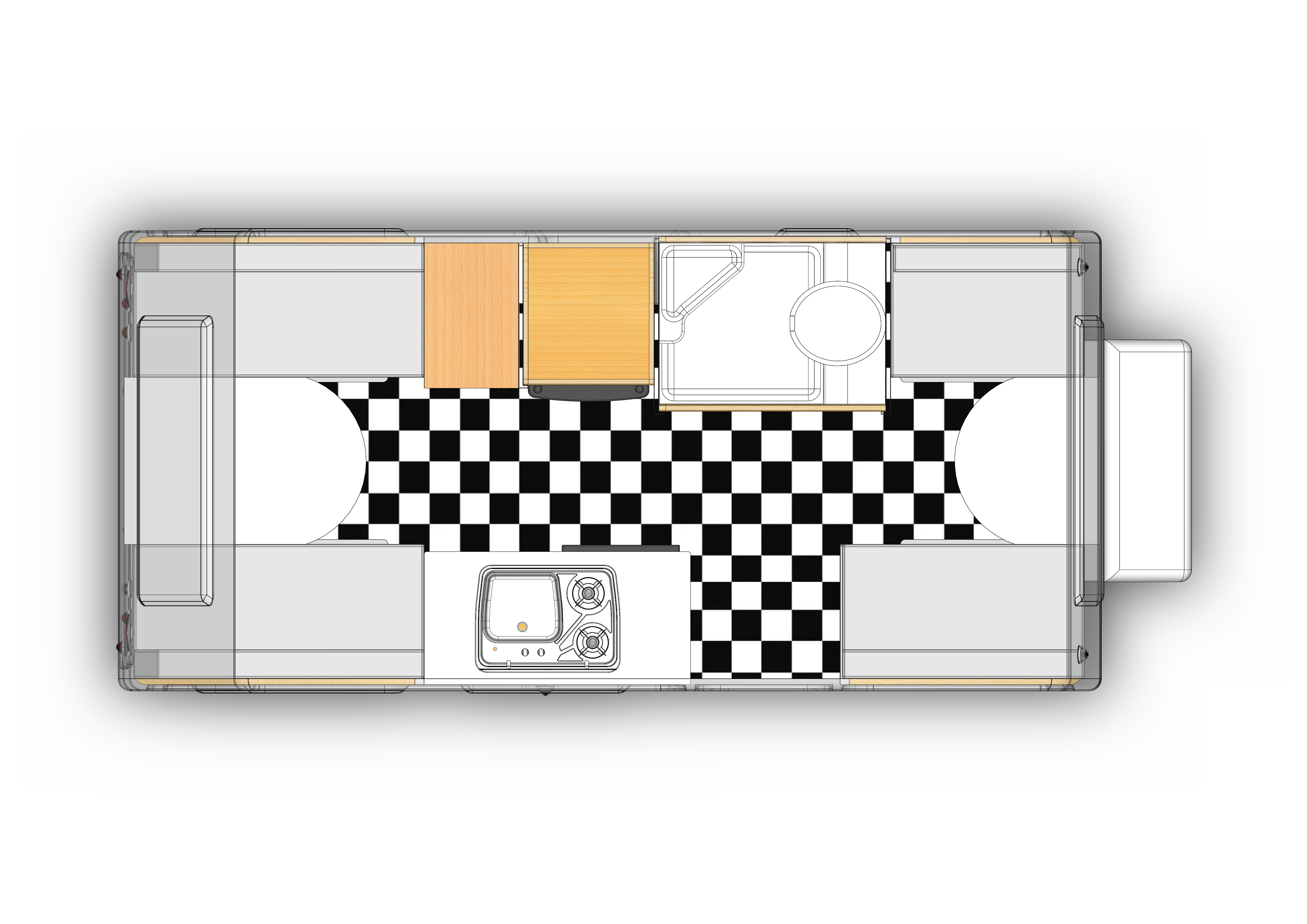

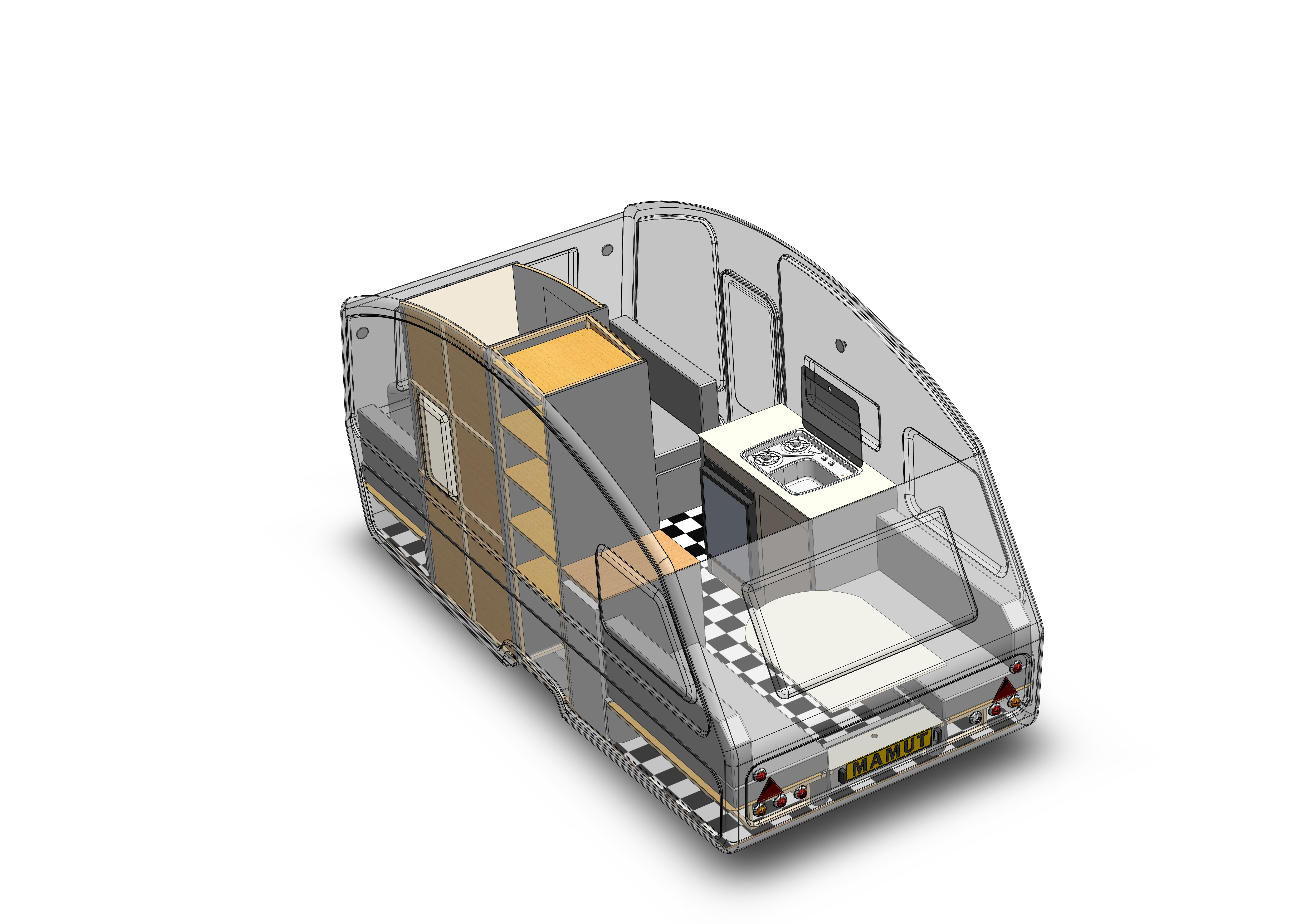

Postautor: Leśnowóz » wtorek, 1 lut 2022, 22:01
Miało być zdejmowanie budy z ramy a tu śnieg :roll:
Tak więc długie zimowe wieczory póki co służą jedynie robieniu zakupów coraz bardziej szczegółowemu planowaniu wnętrza.
I tak w środku wirtualnie pojawiły się między innymi toaleta kasetowa Thetforda, lodówka i kuchenka Dometica oraz piecyk Truma.
Aby projekt był spójny we wnętrzu powtórzone są kolory nadwozia a więc szary i beżowy tylko w nieco jaśniejszych tonacjach.

mannt
Posty: 1047
Postautor: mannt » wtorek, 1 lut 2022, 22:27
Masz zdolności w robieniu tych projektów. Fajnie to wygląda. Zastanawiam się jak by to wyglądało po nałożeniu otwieranego dachu? Nie wiem jakie wymiary zabudowy masz, ale ja mając taki metraż pokusił bym się o zrobienie wc i prysznica oddzielnie. Miałoby to swoje plusy.
Rezygnujesz z szafki wiszącej nad kuchenką?

Postautor: Leśnowóz » wtorek, 1 lut 2022, 22:44
mannt pisze:Zastanawiam się jak by to wyglądało po nałożeniu otwieranego dachu?
Szafa i narożnik łazienki wchodzą w światło otworu w dachu.
mannt pisze:pokusił bym się o zrobienie wc i prysznica oddzielnie
Zależy na czym komu zależy bardziej, my potrzebujemy bardziej miejsc do spania i siedzenia.
mannt pisze:Rezygnujesz z szafki wiszącej nad kuchenką?
Dopiero zabieram się za projekt górnych szafek.
Postautor: Murano » środa, 2 lut 2022, 07:33
Na tym etapie zwrócę Ci uwagę na jeden temat.
Mając doświadczenie z kilkoma seryjnymi wielorybami, szczególnie w wersji T, gdzie ściana z drzwiami jest mocno poszatkowana oknami, kratkami i drzwiami a do tego nie ma kompletnie żadnego wzmocnienia podłoga-dach polecam zaprojektować i wstawić odpowiednie wzmocnienie.
Być może autor Mamuta już coś takiego zastosował lub przeróbki kształtu wymusiły ale jeśli nie ma wzmocnień pionowych to musowo je teraz zastosować.
Większość a nawet wszystkie n132 w wersji T mają problemy z "odstającymi drzwiami". Mój osobisty i dwa, w których moczyłem łapki na etapie pustej skorupy nie wykazywały tej tendencji. Gdzieś sam nawet się chwaliłem jak świetnie spasowany egzemplarz mi się trafił. Niestety z kolejnymi elementami wyposażenia i przejechaniu kilku tys km widać jak prawa ściana pracuje.
Problem odstających drzwi nie bierze się z tego, że one same się wypaczają a z tego, że siada ściana i robi się "beczka". Środek ściany wychodzi na zewnątrz i wypycha drzwi w okolicach zamka co powoduje, że na dole i górze drzwi powstają szczeliny.
U siebie wlaminowałem pionowa łatę przy drzwiach od strony zamka jednak widzę, że to za mało. Dziś zrobiłbym dodatkową wstawkę dookoła drzwi od podłogi do dachu.
Pomyśl o tym.

Postautor: mannt » środa, 2 lut 2022, 07:48
Murano pisze:Na tym etapie zwrócę Ci uwagę na jeden temat.
Dobrze prawisz! Ja przerabiając wersję L po roku miałem ten sam problem i rozwiązaniem tego było wstawienie wzmocnienia przy drzwiach.

Postautor: Leśnowóz » środa, 2 lut 2022, 08:55
Tak. Już się tego doczytałem w Twoim wątku fiordowym.
W Mamucie są faktycznie wlaminowane listwy wokół drzwi od podłogi do sufitu. Są stare i będę je wymieniać ale są.
Myślę też, że nie bez znaczenia jest rozmiar drzwi - Mamut ma drzwi od Zapiekanki.
Nie mniej zamierzam wzmocnić całą ścianę kuchenną.
Rozważam też czy pawlacza kuchennego nie podeprzeć od strony drzwi o dolną szafkę, aby usztywnić całość wystarczy jedna pionowa chromowana rurka.
