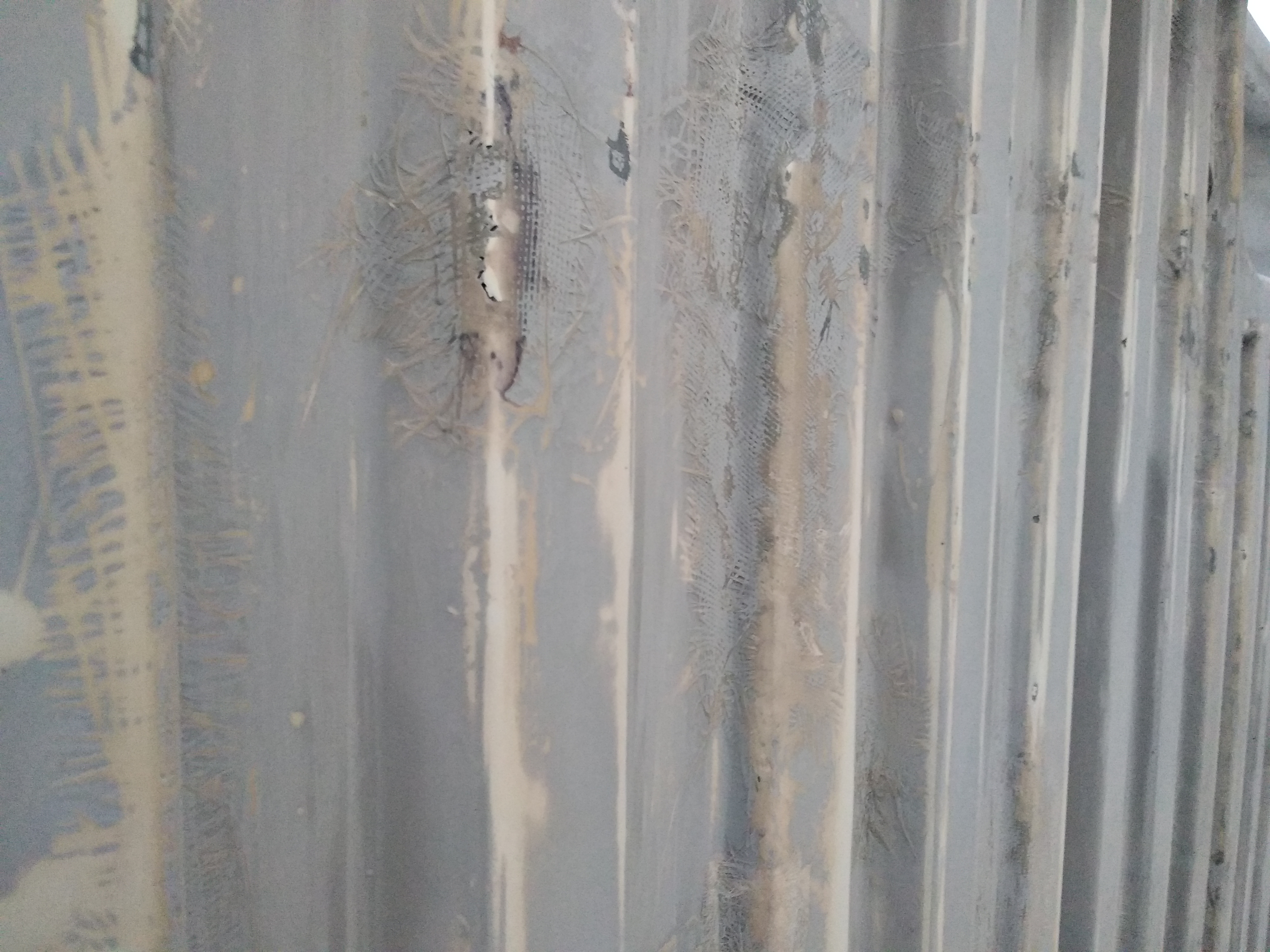

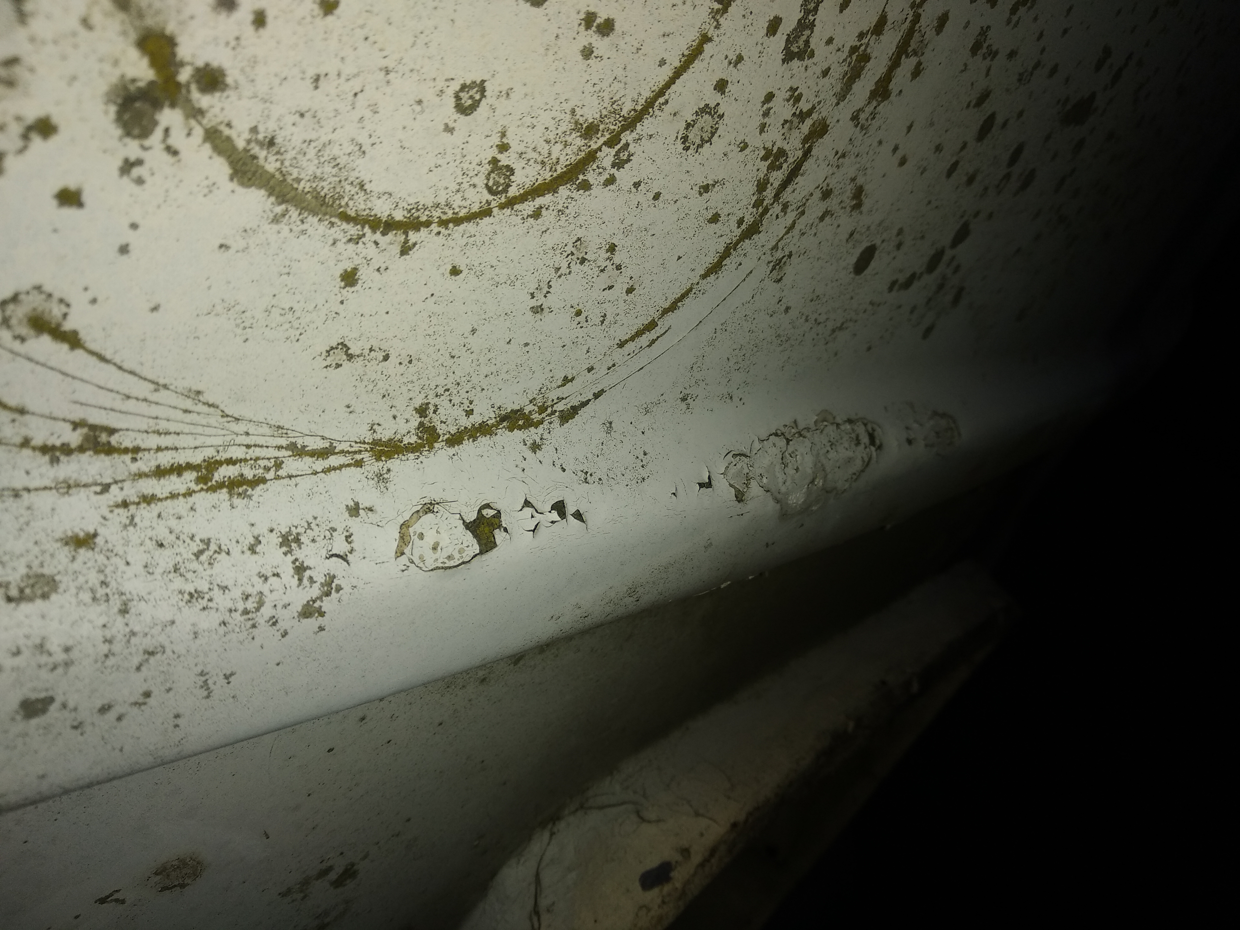

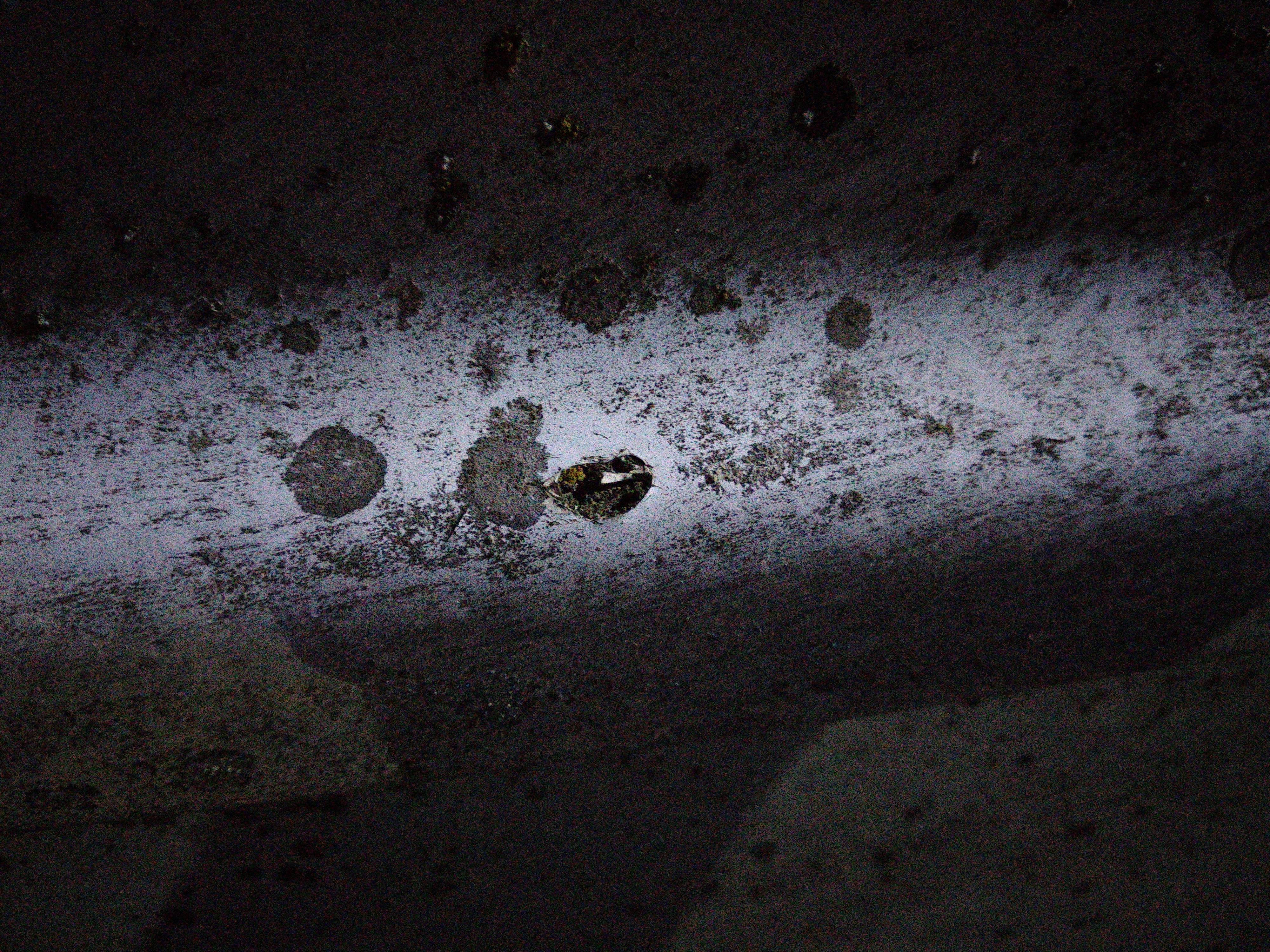

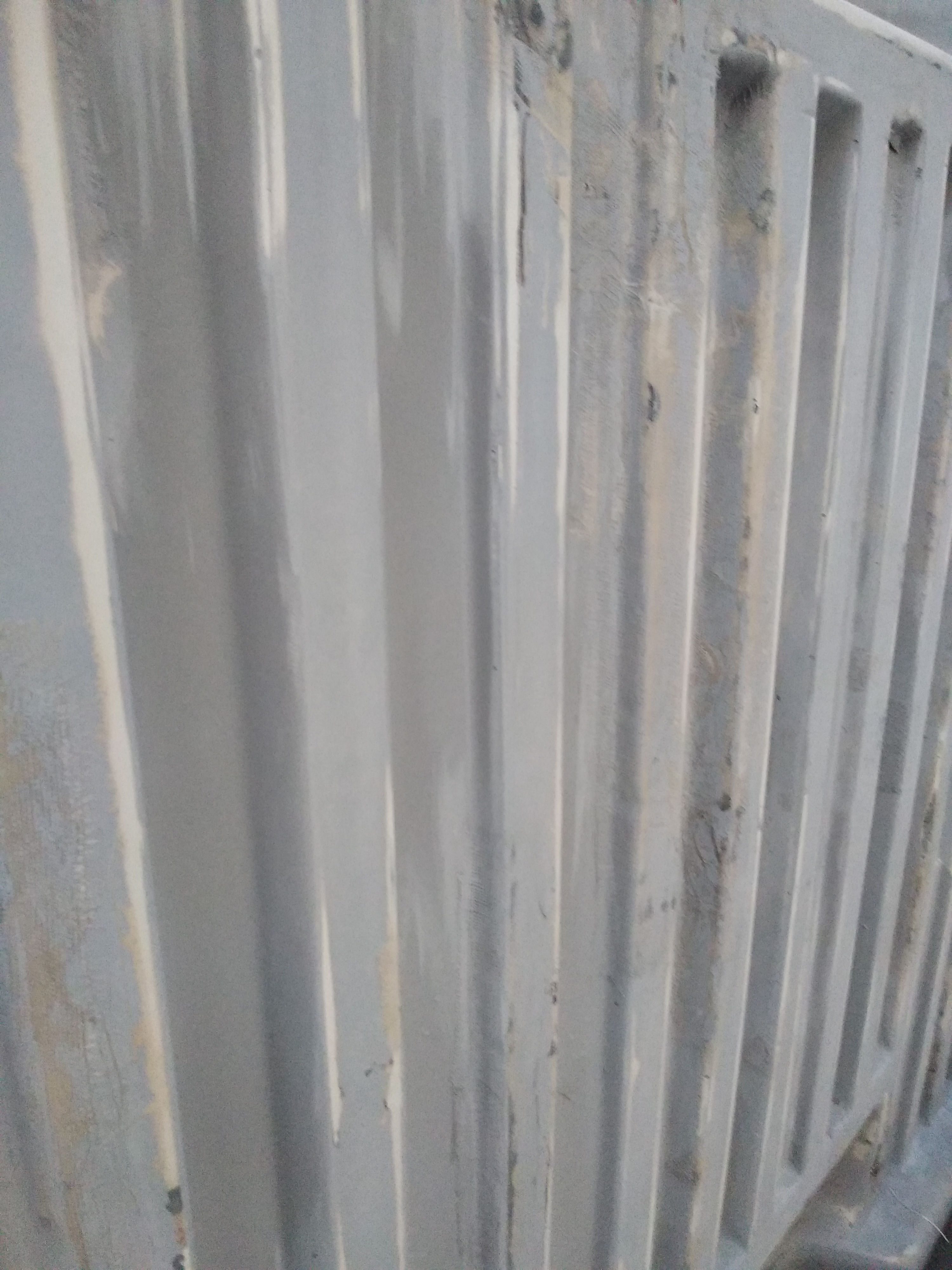

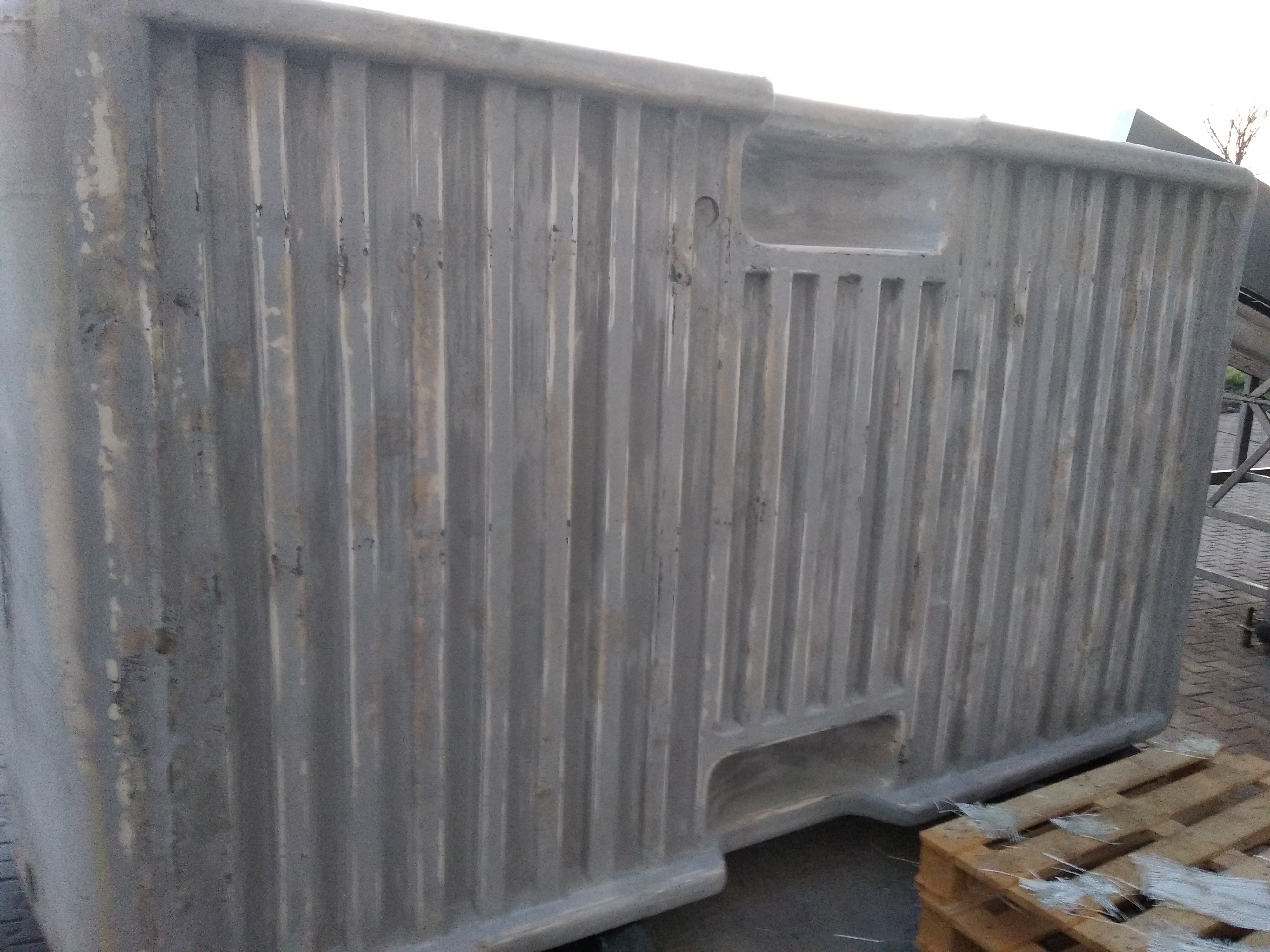

Prace trwają. Dziś ciąg dalszy podłogi, jutro baranek i biorę się za dach. Dla potomnych. Podłogę laminowałem matami, następnie papier 80 na bączku. Polecam przyłożyć się do klejenia mat, szczególnie na zagięciach bo później łatwiej się obrabia. Następnie użyłem szpachli natryskowej pistoletem i obróbka papierami 15-240. Uprzedzajac pytania, szpachli natryskowej użyłem do nauki. Bezpieczniej się uczyć na miejscu niewidocznym. Budkę chcę pomalować samemu. A baranek i tak przykryje:-)
W kilku miejscach się przetarłem, wiec zalaminowałem ponownie czego nie ma na zdjęciu. Jutro kładę biały baranek i biorę się za dach.
Pytanie pierwsze: czy malować baranka akrylem? (nie zamierzałem)
Wracając do dachu: czy na ubytki jak na zdjęciach mogę wypełnić topkotem? i następnie wyszpachlować jeżeli bedzie potrzeba?
Jak już wspomniałem, uczę się, wiec chciałbym spróbować różne warianty. Na pewno nie bedę kleił mat do budki, bo potem ciężka jest.
