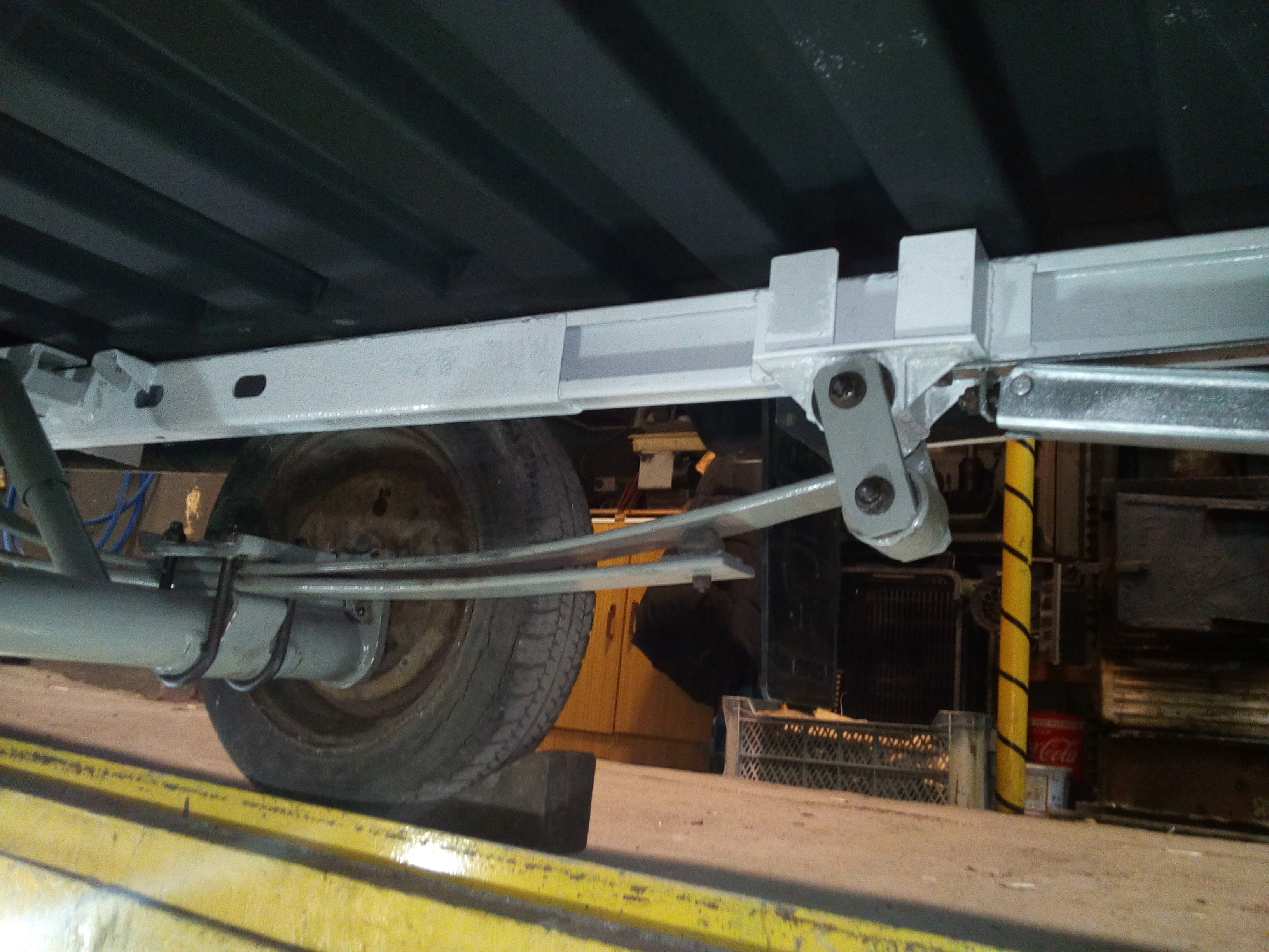

Narobiłeś się, szacun. Ale wg mnie Murano ma w 100% rację. Ja ten resor bym odwrócił, bo wg mnie "strzeli". Druga sprawa, dałeś mam nadzieje wzmocnienie osi....
Re: Remont Niewiadów n 126D rozpoczety
Postautor: CONFEX » wtorek, 13 mar 2018, 20:16
Dziękuję .Panowie może i macie racje, może i nie całe to zawieszenie kpl.tak jak zdemontowałem z pojazdu, powiedzmy pseudo dostawczego Caddy II ,lub Seat Inca. Tak zamontowałem w tych samych odległościach, amorki też na ramie n126.Te pojazdy miały ładowność 550kg,a Niewiadów wiadomo... Pusty Caddy waży jakieś 900kg,pusty Niewiadów 350kg. Jakiś inż to tak zaprojektował a jakiś testował a jakiś dał homologacje. Taki patent i działało, to czemu miałoby być inaczej w tym przypadku? Polatam z tym i napisze jak to się sprawuje ,a jak będzie trzeba wymienię te resory proste.

To zawieszenie będzie śmigać aż miło,resor pokazany przez Murano jest innym typem resora to zwykły ciężarowy tłuk, natomiast resory Confexa mają dwa zadania kiedy jedzie na pusto działa pióro zasadnicze powodując komfort jazdy, po załadunku pióro zasadnicze prostuje się opierając się na gumach pióra pomocniczego tego prostego co w końcowym efekcie zwiększa twardość oraz kilogramy przewożonego ładunku no i wtedy ten resor wygląda jak resor prezentowany przez Murano.Miałem takie resory w oplu combo ba nawet były z jakiegoś włókna nie można było ich regenerować nie były stalowe.Wada takiego systemu z prostym piórem to zbieranie patyków torebek i wszystkiego co może tam się zaczepić innych wad nie zauważyłem.

Dostrzegam tylko dwie różnice pomiędzy tym resorem (fakt, nie miał z nim styczności) zastosowanym w mini dostawczaku a niewiadówce.
Po pierwsze Combo ma dwie osie i 4 koła, co inaczej rozkłada masę i nacisk na osie.
Po drugie pytanie...
W którym momencie zajdzie sytuacja różnicy masy na poziomie 500kg?
O ile w dostawczaku jest to proces ciągły ( załadowany lub pusty), o tyle Niewiadówka raczej ciągle będzie ważyć ok 500 kg.
Cały ekwipunek to wg przepisów 100+120 kg.
Jak dla mnie po założeniu budy i zabudowaniu resory siądą na prosto.
Ciekawi mnie ten patent, aż będę śledził i trzymał kciuki za powodzenie.

Żeby pióro zasadnicze wyprostowało się w tym układzie trzeba będzie sporo dołożyć do przyczepy,tak jak pisze Confex 900kg waży caddy wtedy mamy jeszcze pióro w ,,elipsie" dokładamy 500kg pióro prostuje się i mamy pełny resor.Murano te resory są ze starego caddy podejrzewam i tam ciężar ładunku rozkłada się głównie na osi tylnej tak jak w combo starym stąd wiem, że to dobrze działa,nowe combo , caddy ładunek mają między osiami.

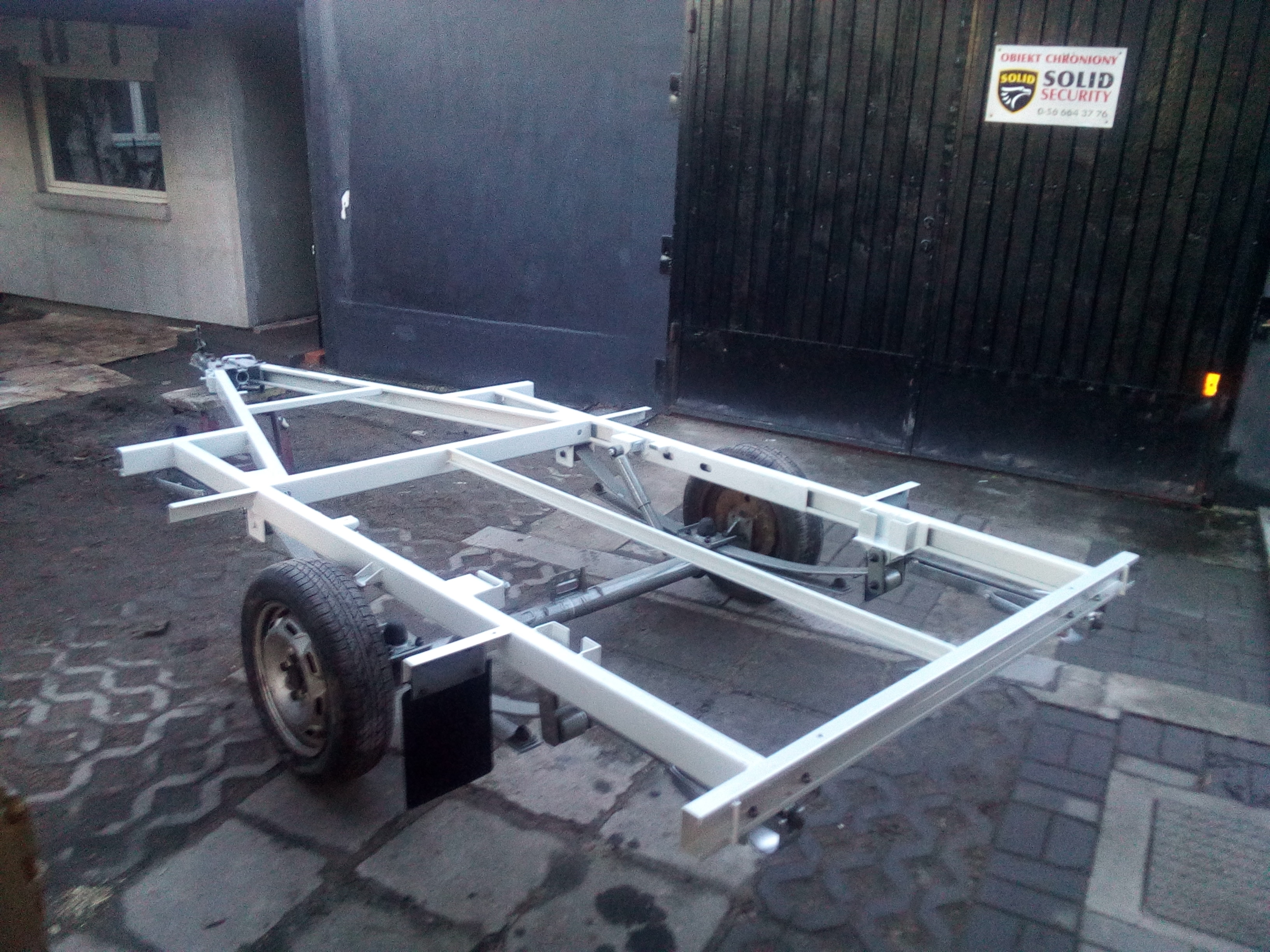

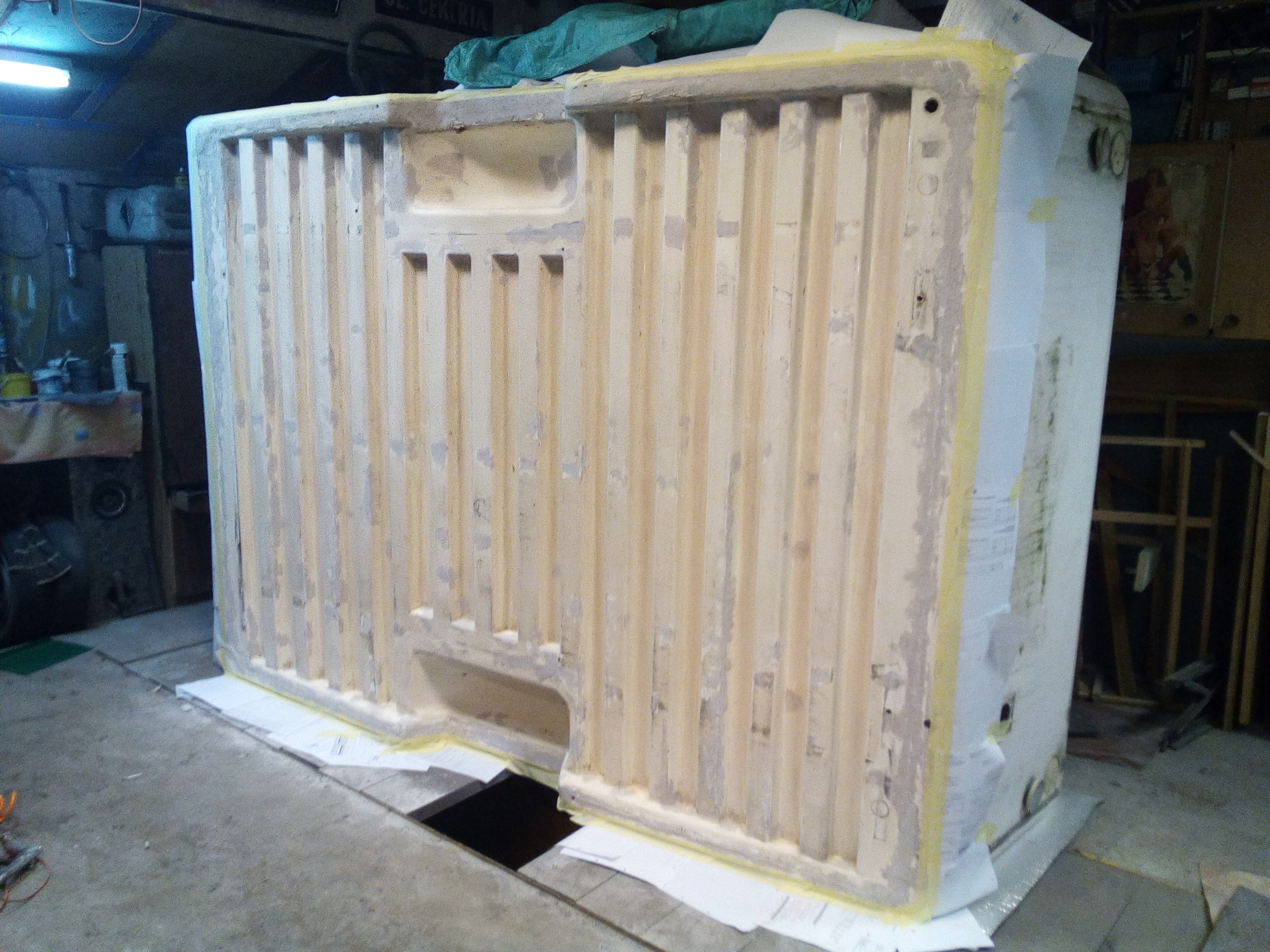

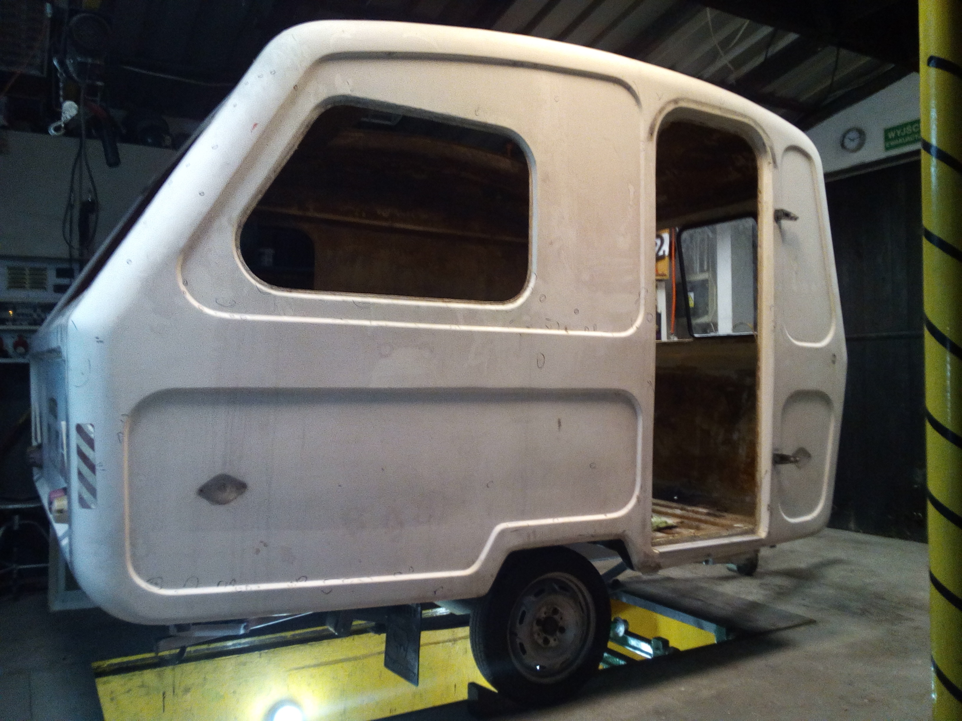

Panowie witam. Założyłem dzisiaj budę na ramę powinno, być ok z tymi resorami (stosują takie zawieszenie nawet w nowych caddy 4)

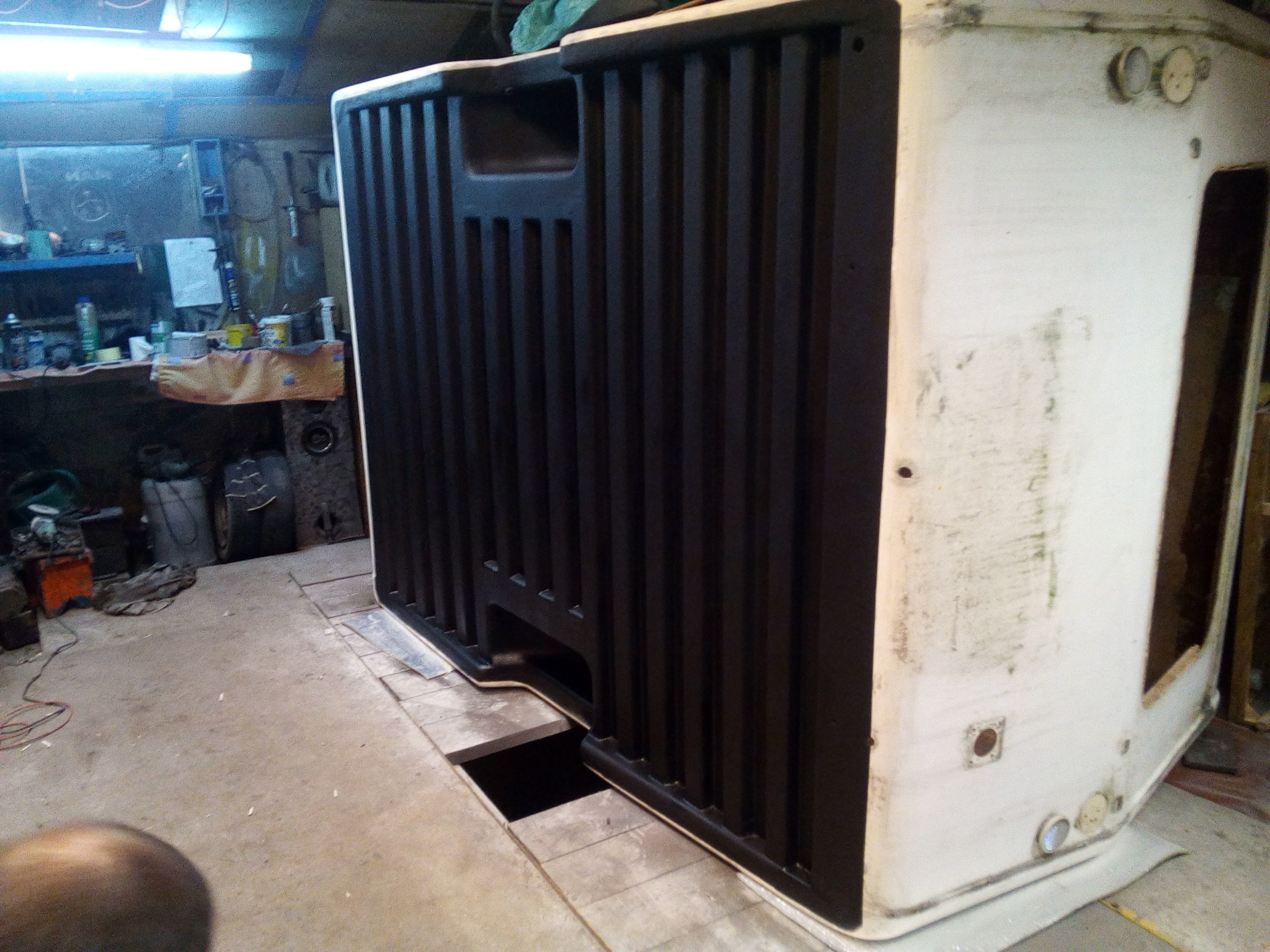

:shock: tak poszukałem troszkę przez was. Po tej operacji resor zmienił się w resor :D Podwozie Niewiadówki poszpachlowałem oczywiście zgodnie z poradami jakie wyczytałem na forum i pomalowałem preparatem do konserwacji podwozi. 3 puszki potrzeba jak by co. Ps. Murano dziękuje że trzymasz kciuki i Jackowi że mi d...e broni hi hi hi :lol:

Co to za piękny preparat do spodu budy użyłeś? :)
Postautor: CONFEX » czwartek, 15 mar 2018, 20:04
Tren preparat to nic innego jak boll do konserwacji podwozi są różne kolory biały też taki zestaw 80zł kosztuje.Po wyschnięciu fajnie usztywnia podłogę.

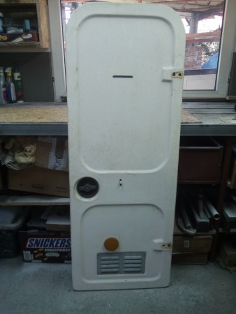

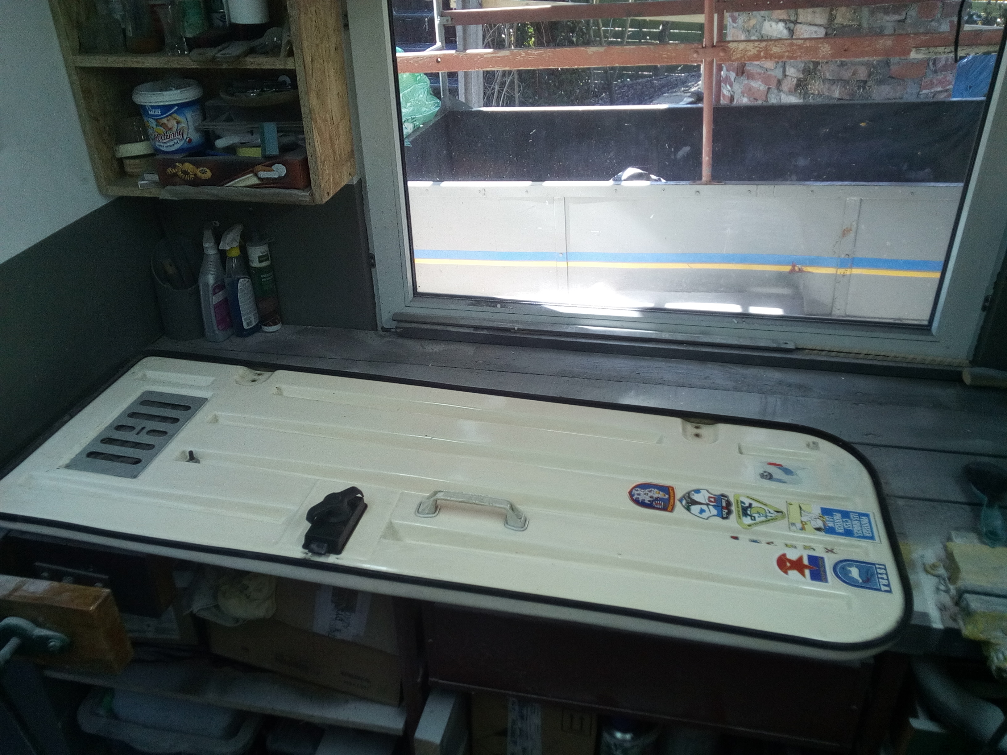

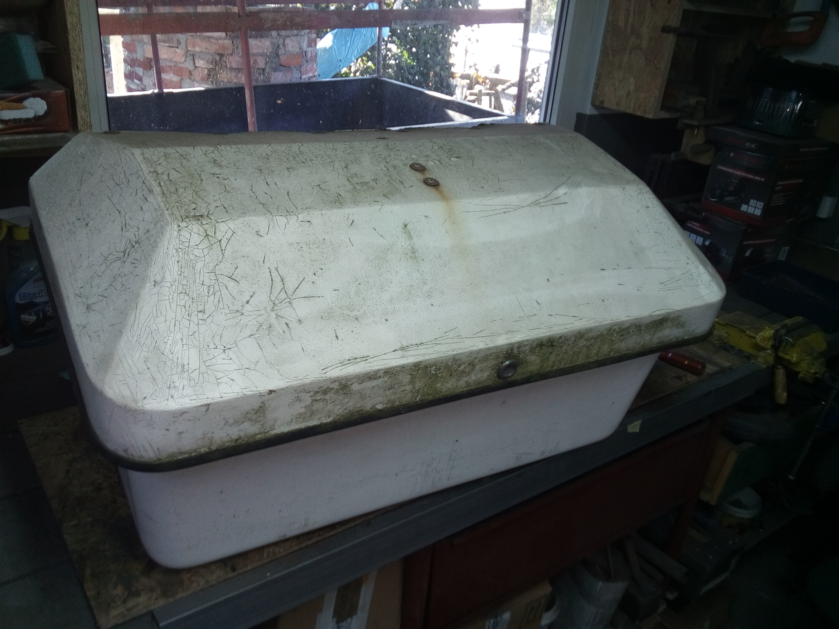

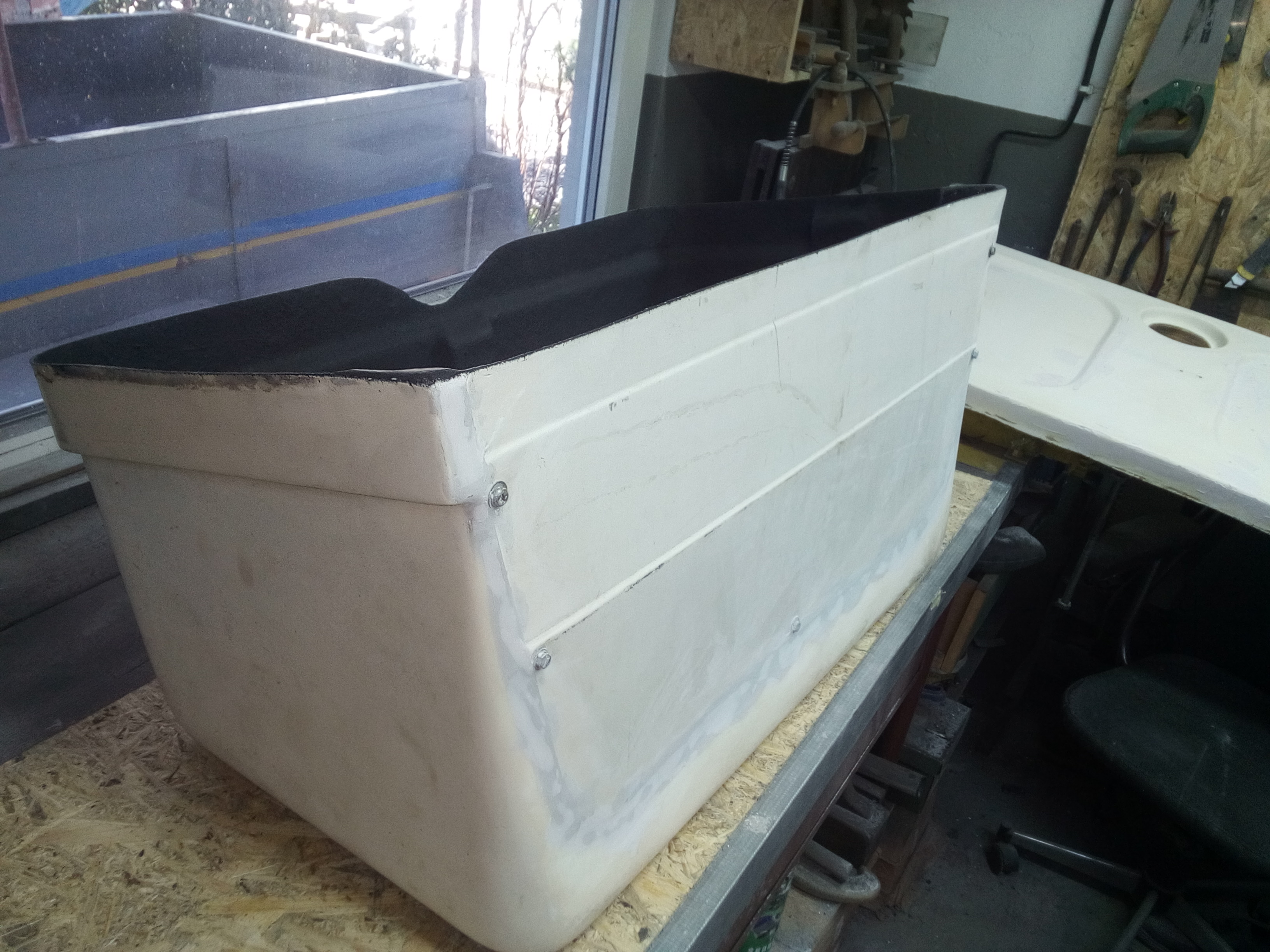

Postautor: CONFEX » niedziela, 18 mar 2018, 15:55

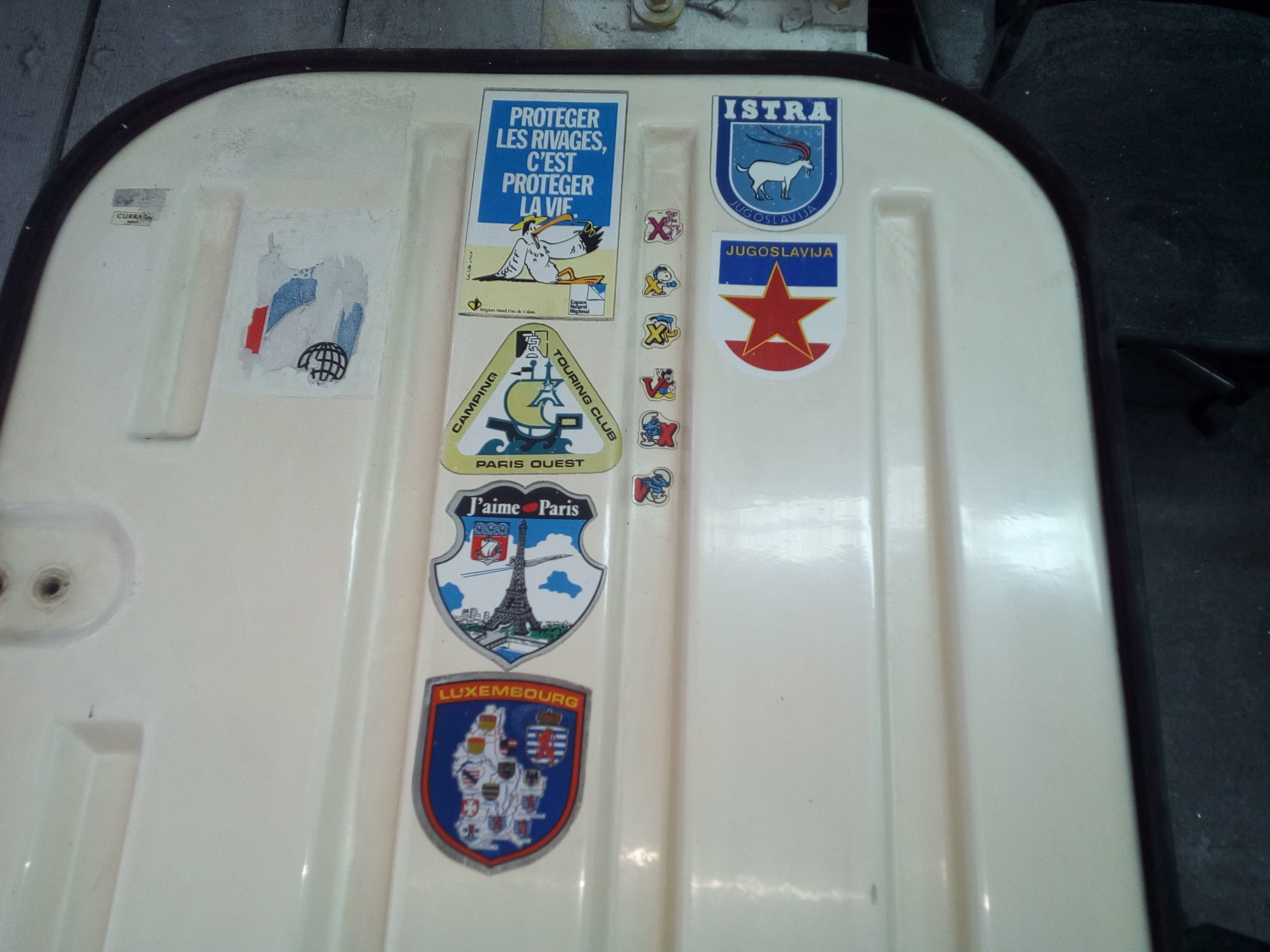

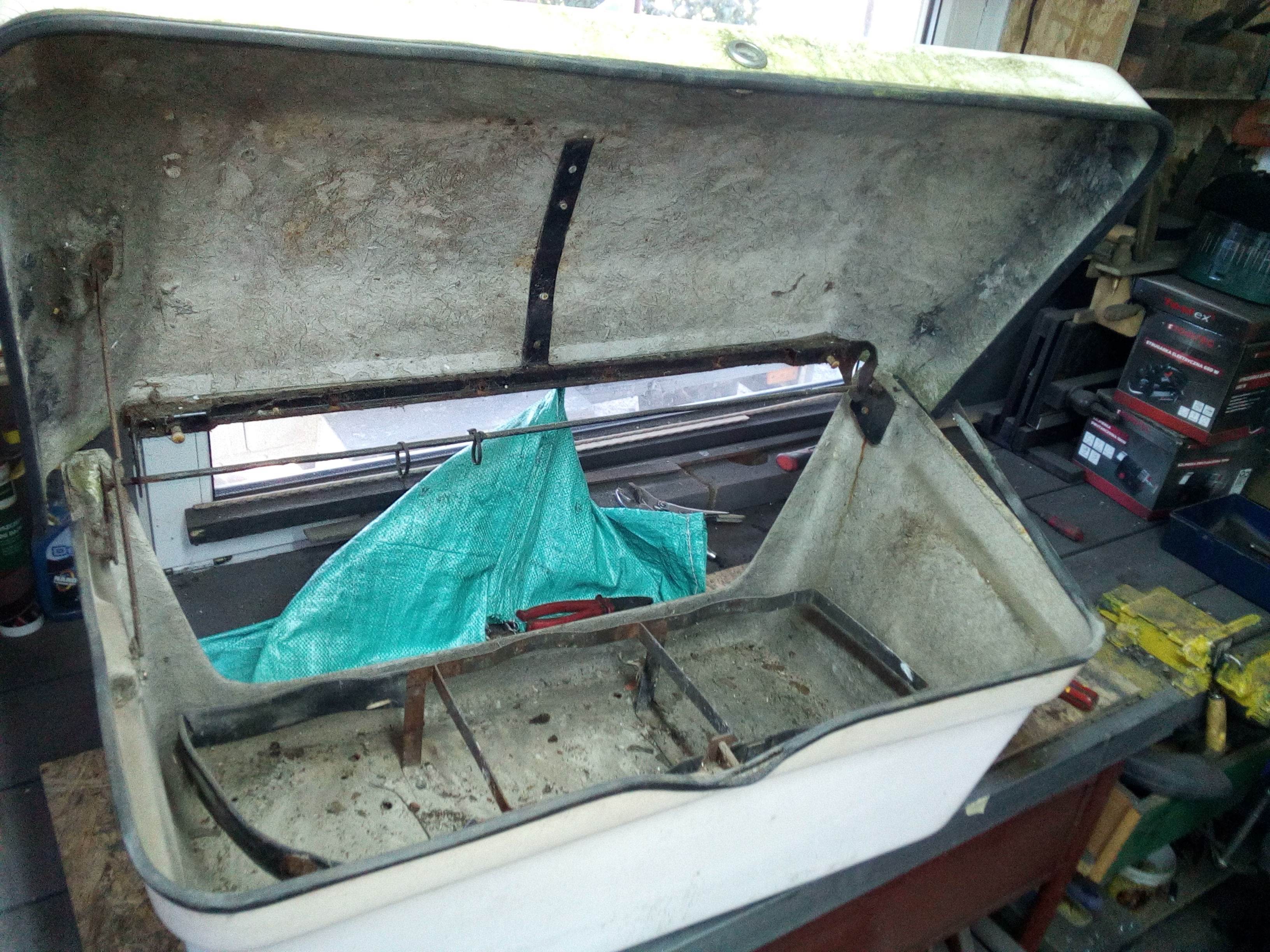

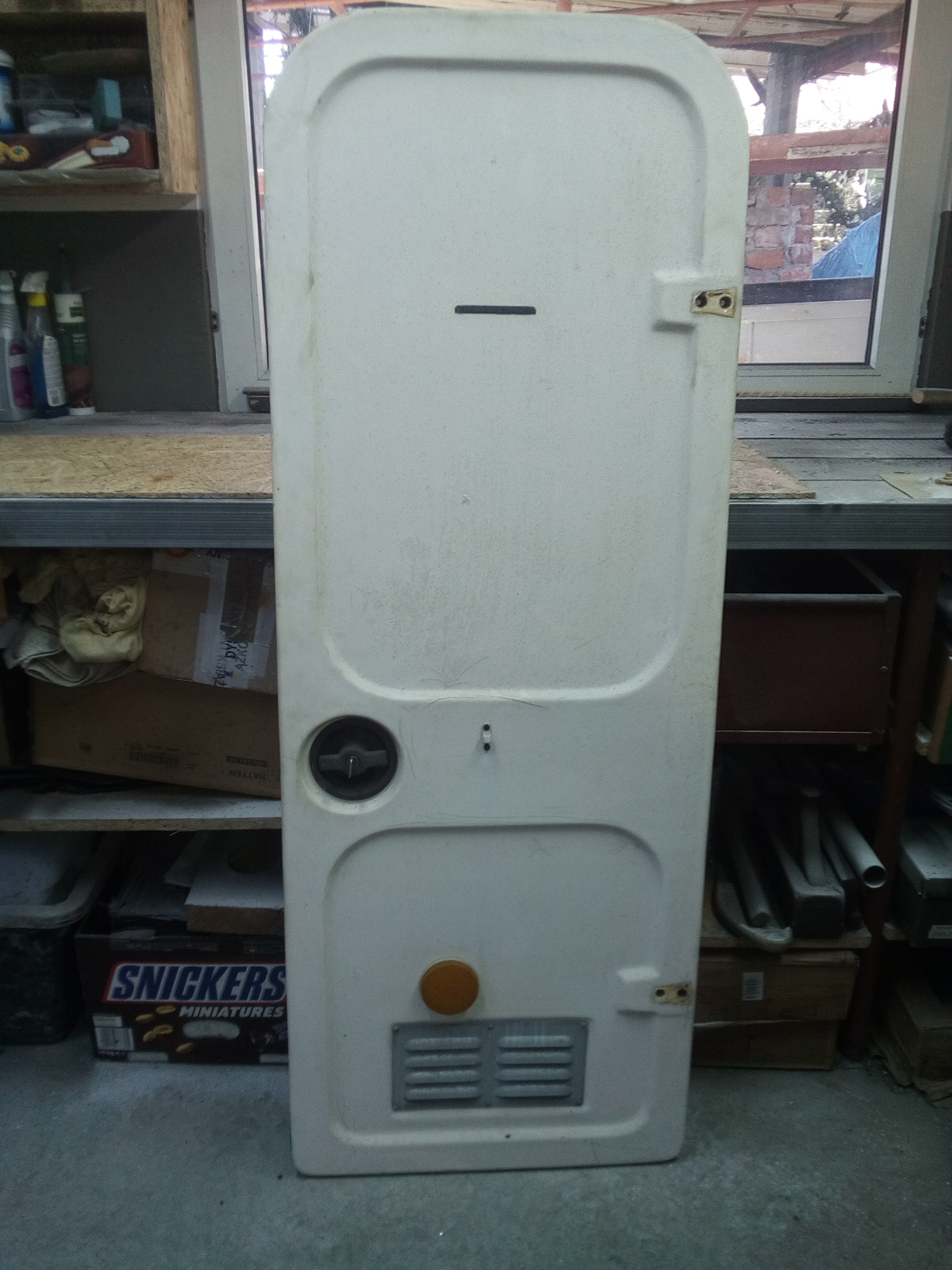

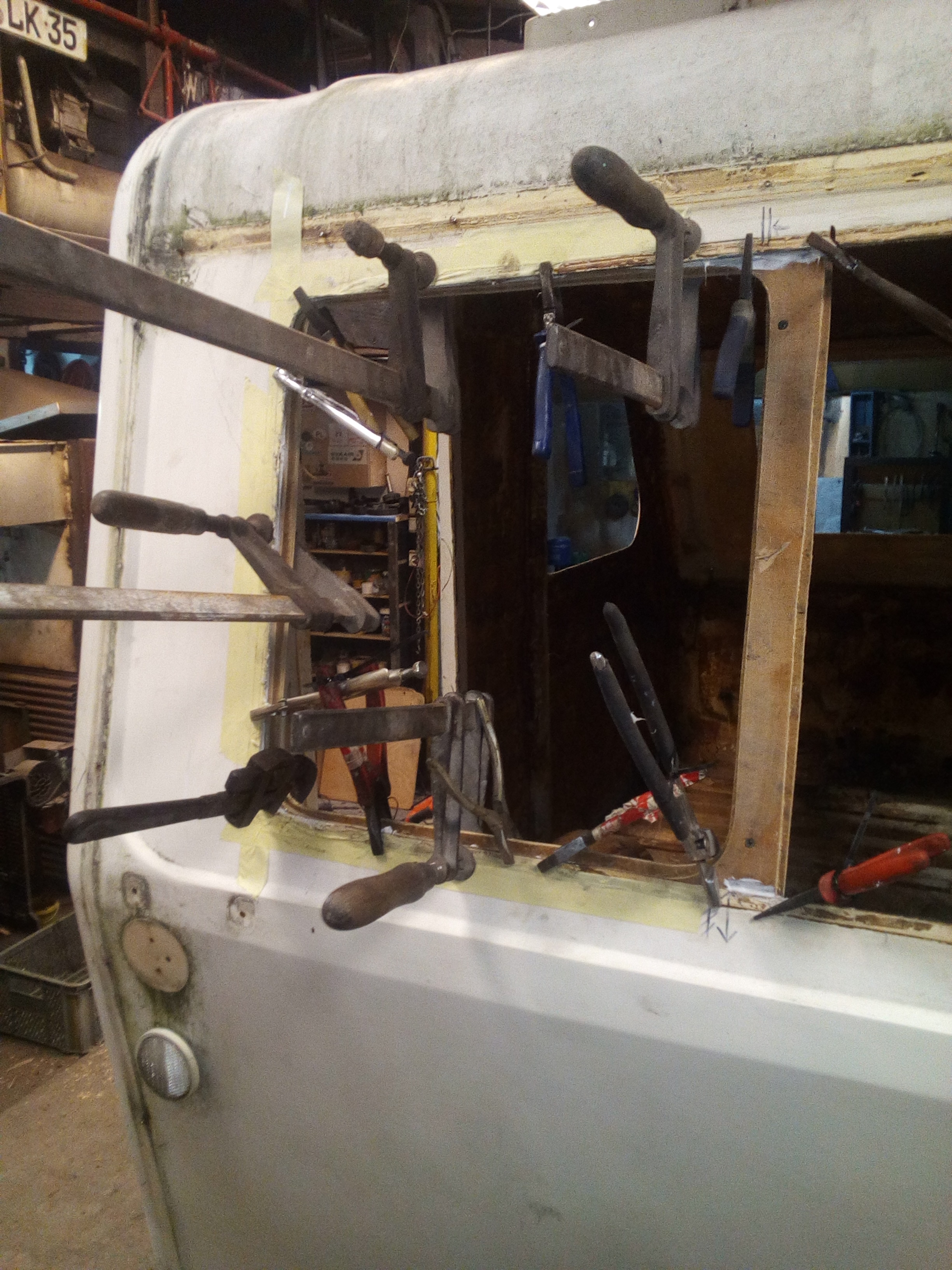

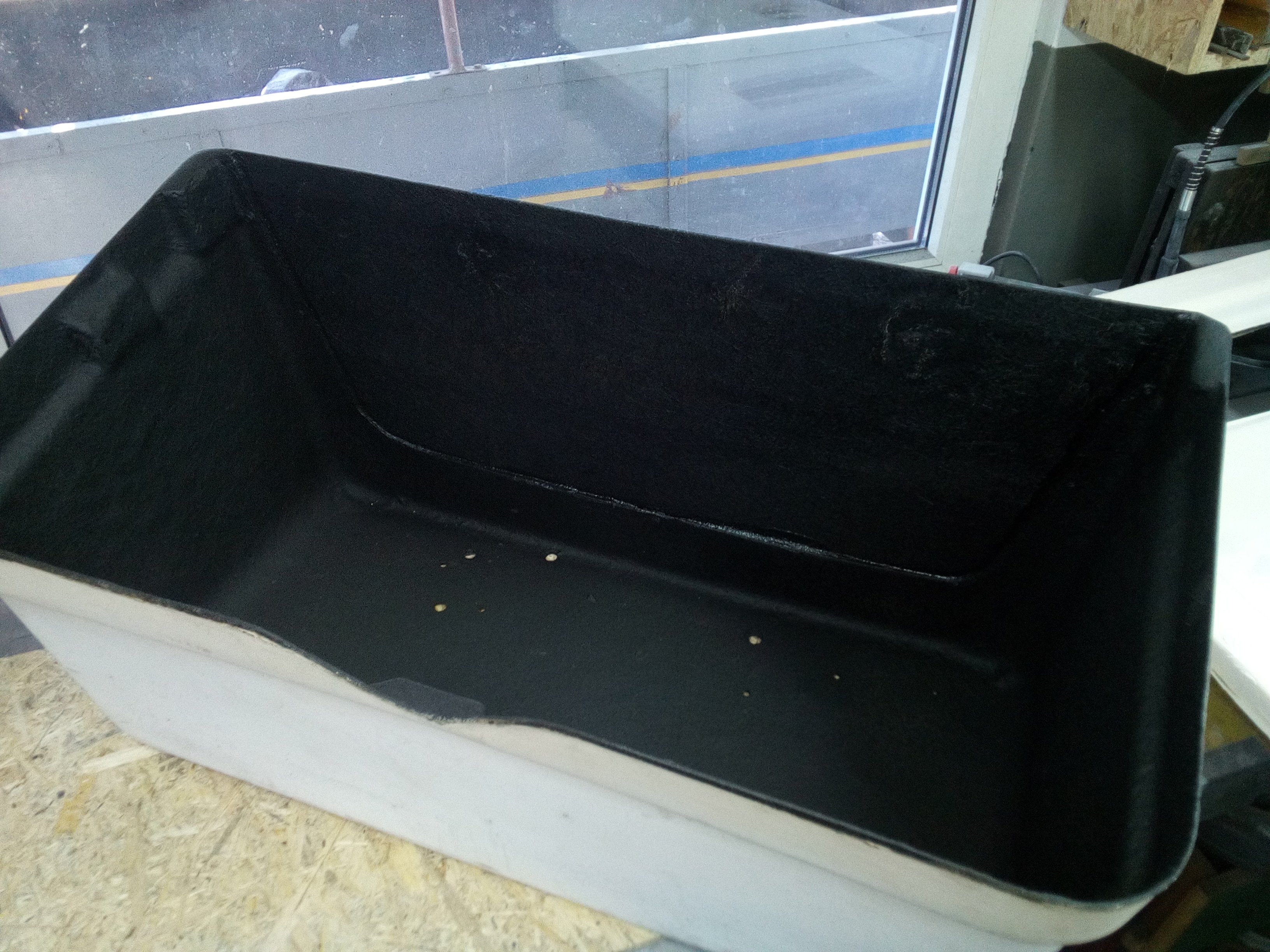

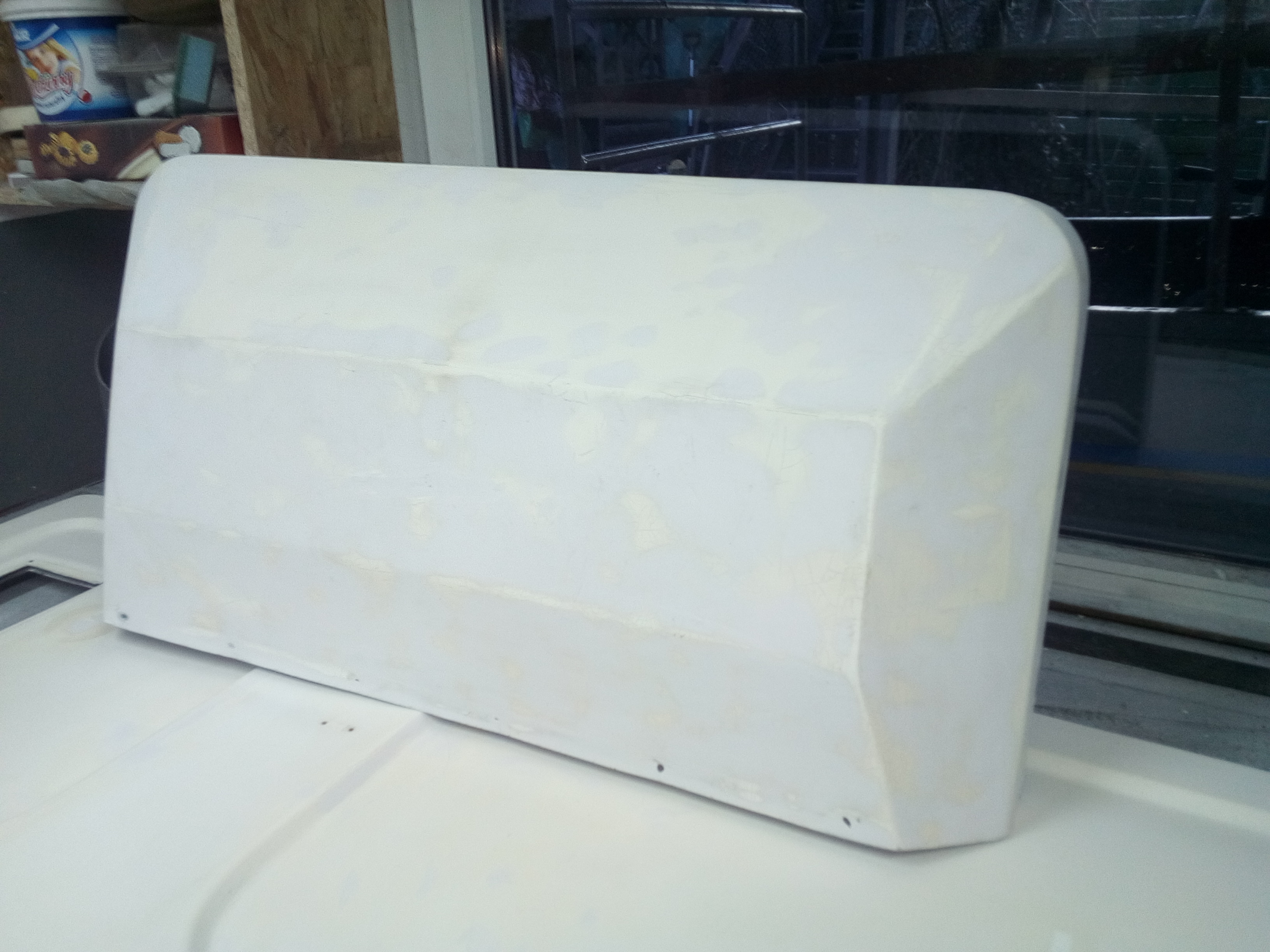

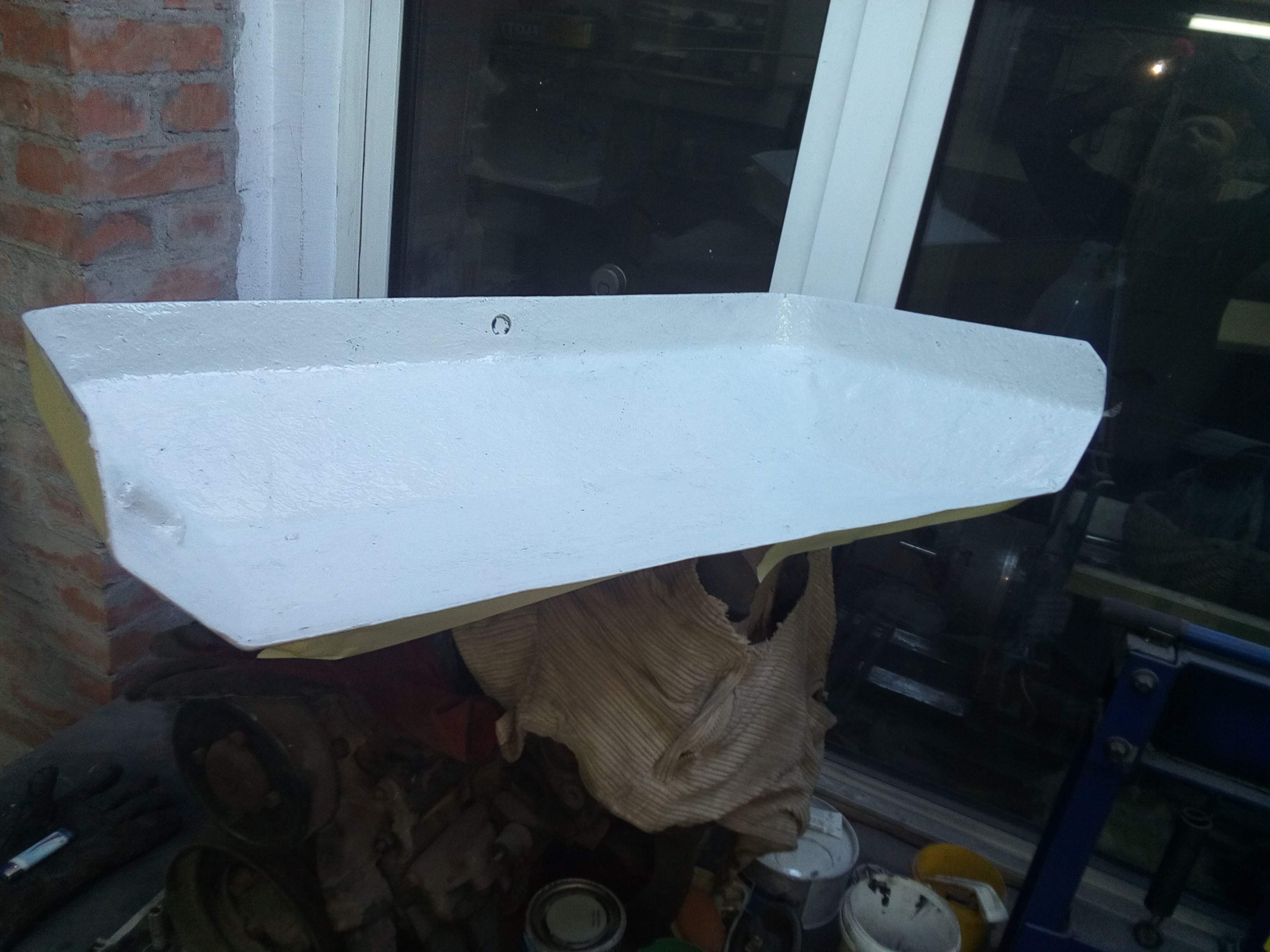

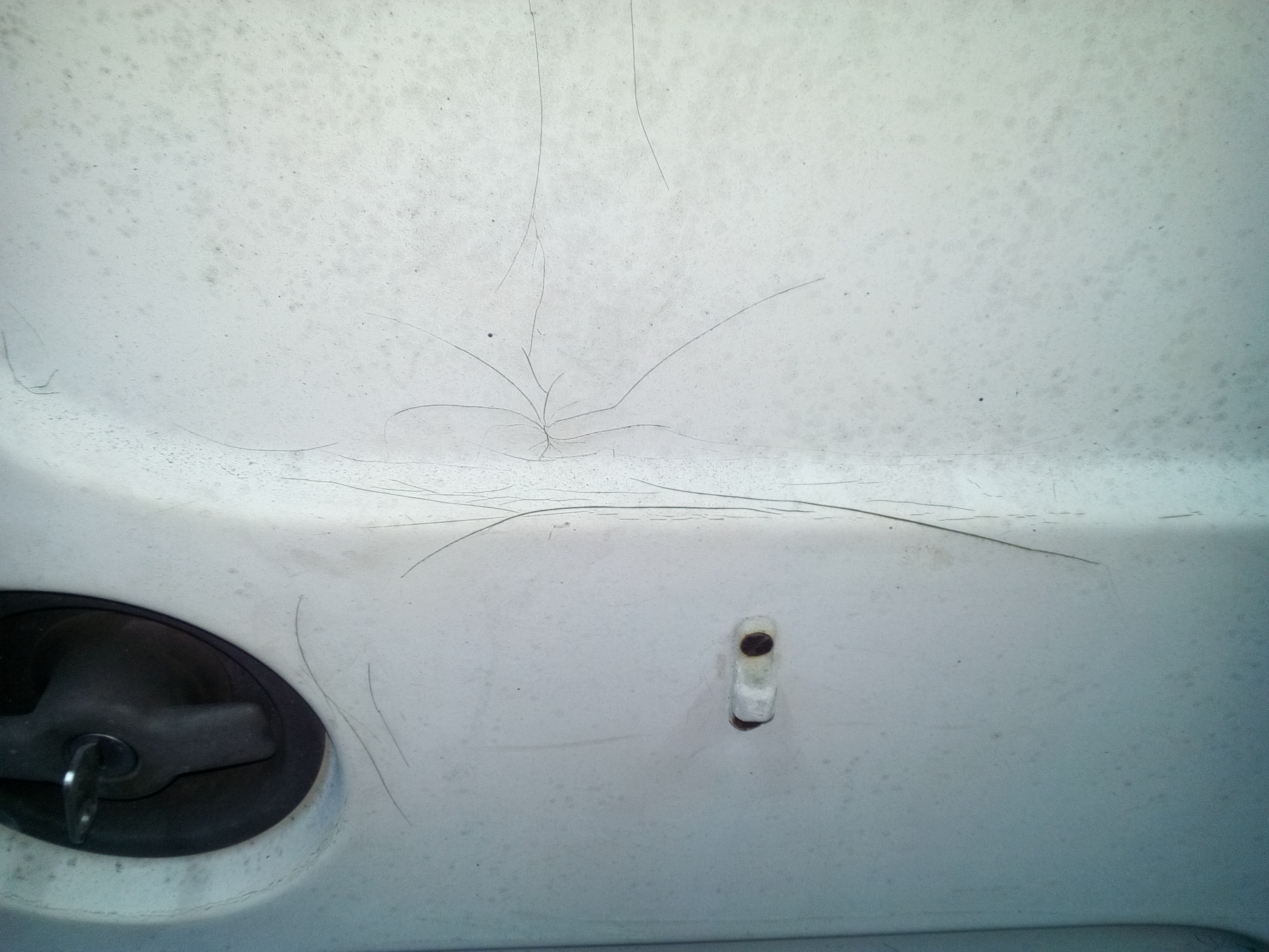

8-) dworek i dzięki Tobie na tulejach gumowych. 8-) Ruszyłem z bakistą i drzwiami pajaczkami i szpachlami. Tył bakisty zaślepiłem kawałkiem laminatu który wyciąłem z ... i tu zagadka czy ktoś pozna przetłoczenia na laminacie ,jako podpowiedz dodam że jest on rodzimej produkcji. Środek bakisty pomalowałem tym do podwozi, a górę dekielka dodatkowo chlorokałczukiem . Patrząc na te naklejki na drzwiach szkoda zdzierać taką historie tej przyczepy ,kto
wie może nawet tam była....ehhh ale ma być nowa wiec zdjęcie na forum pozostanie.

Wydaje mi się że bakistę zaślepiłeś owiewką z poloneza traca.
Postautor: CONFEX » niedziela, 18 mar 2018, 19:20
8-) No powidzmy brawo Ty. Owszem od poldka truck, ale nie owiewka tylko z paki wyciąłem. W nagrodę zapraszam do siebie na montaż klinów w oknach :lol: Ale szacun oko bystre. Pozdrawiam.

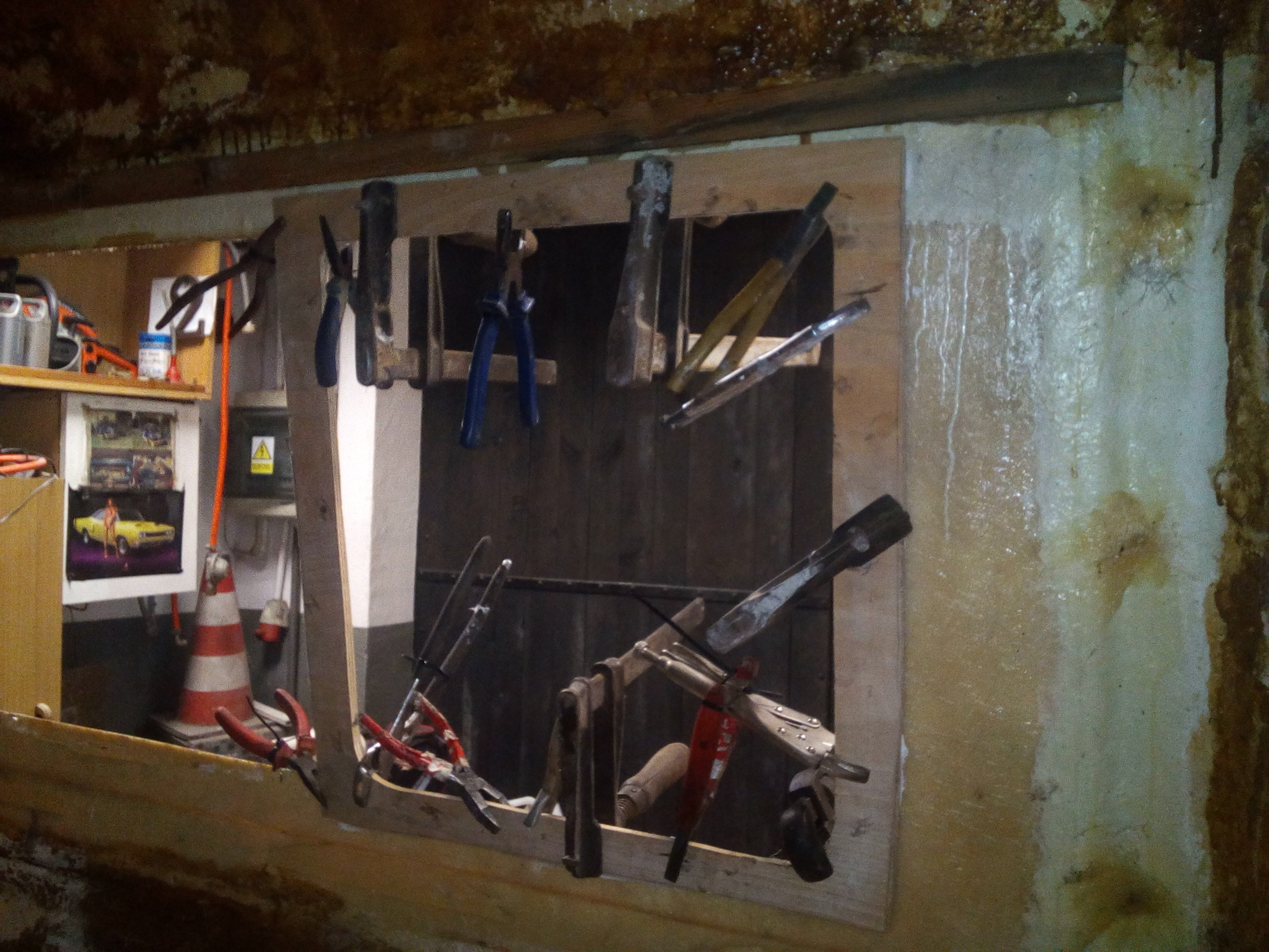

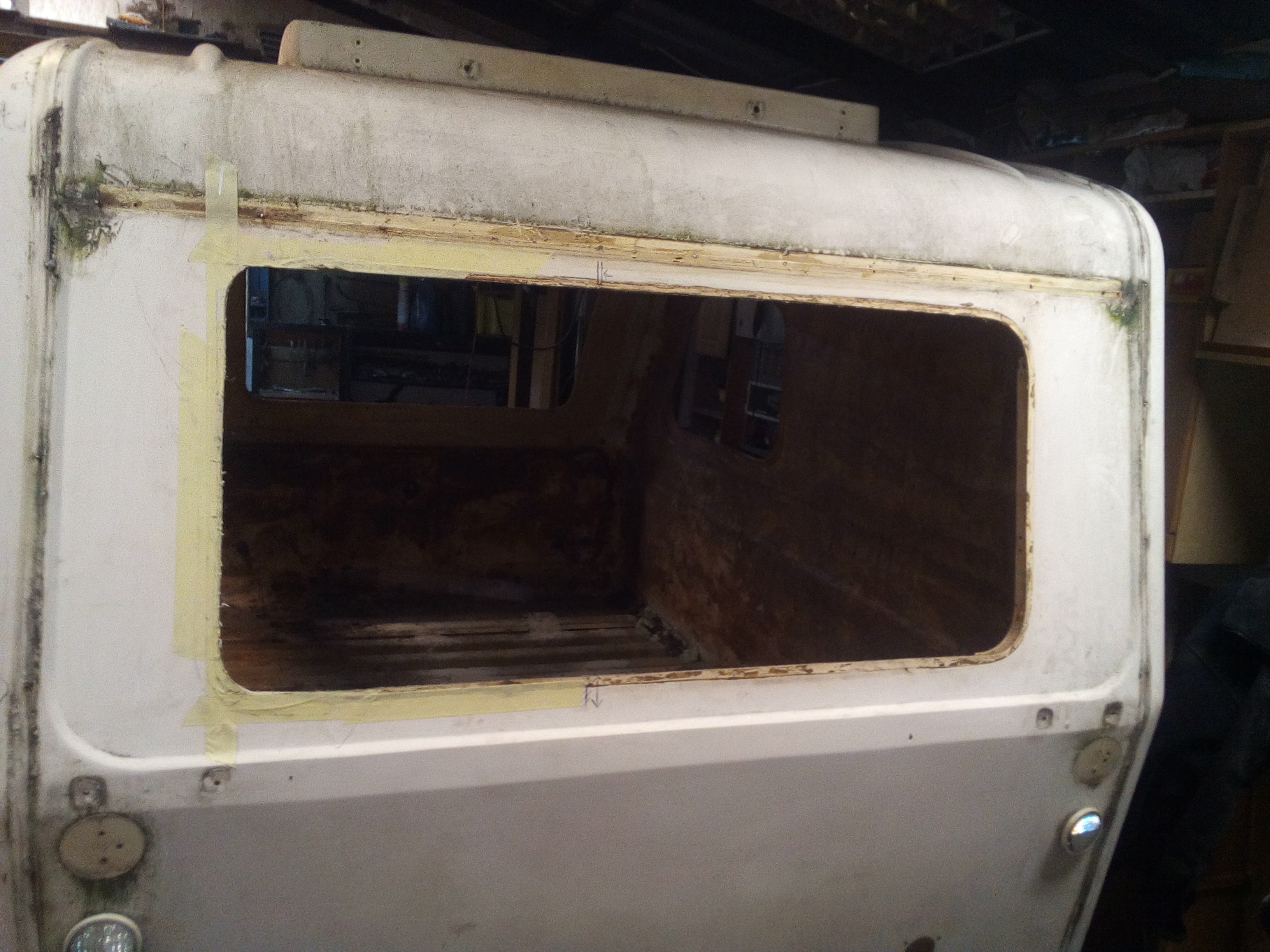

... :D taki klin zamontować, piękna sprawa :D Dzisiaj zrobiłem siakąs ramę do nowego okna kuchennego nawet z sklejki po podłodze - jeszcze się nadawała. Co najlepsze wiecie że mi zostało jeszcze 5 kombinerek :lol: yhh i te szpachlowanie szlifowanie nienawidzę.... :evil:
