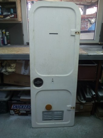

Re: Remont Niewiadów n 126D rozpoczety
wie może nawet tam była....ehhh ale ma być nowa wiec zdjęcie na forum pozostanie.

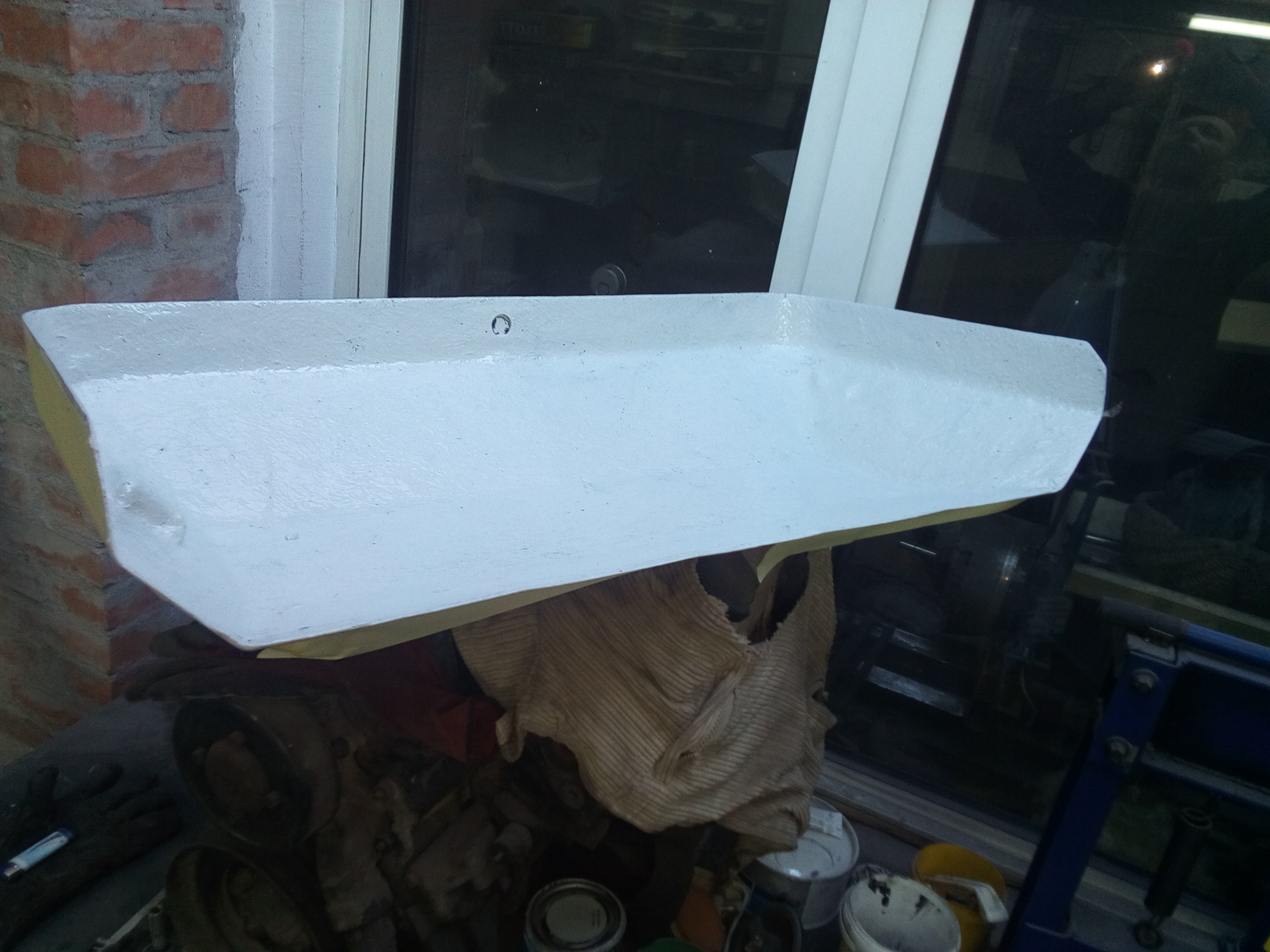

Wydaje mi się że bakistę zaślepiłeś owiewką z poloneza traca.
