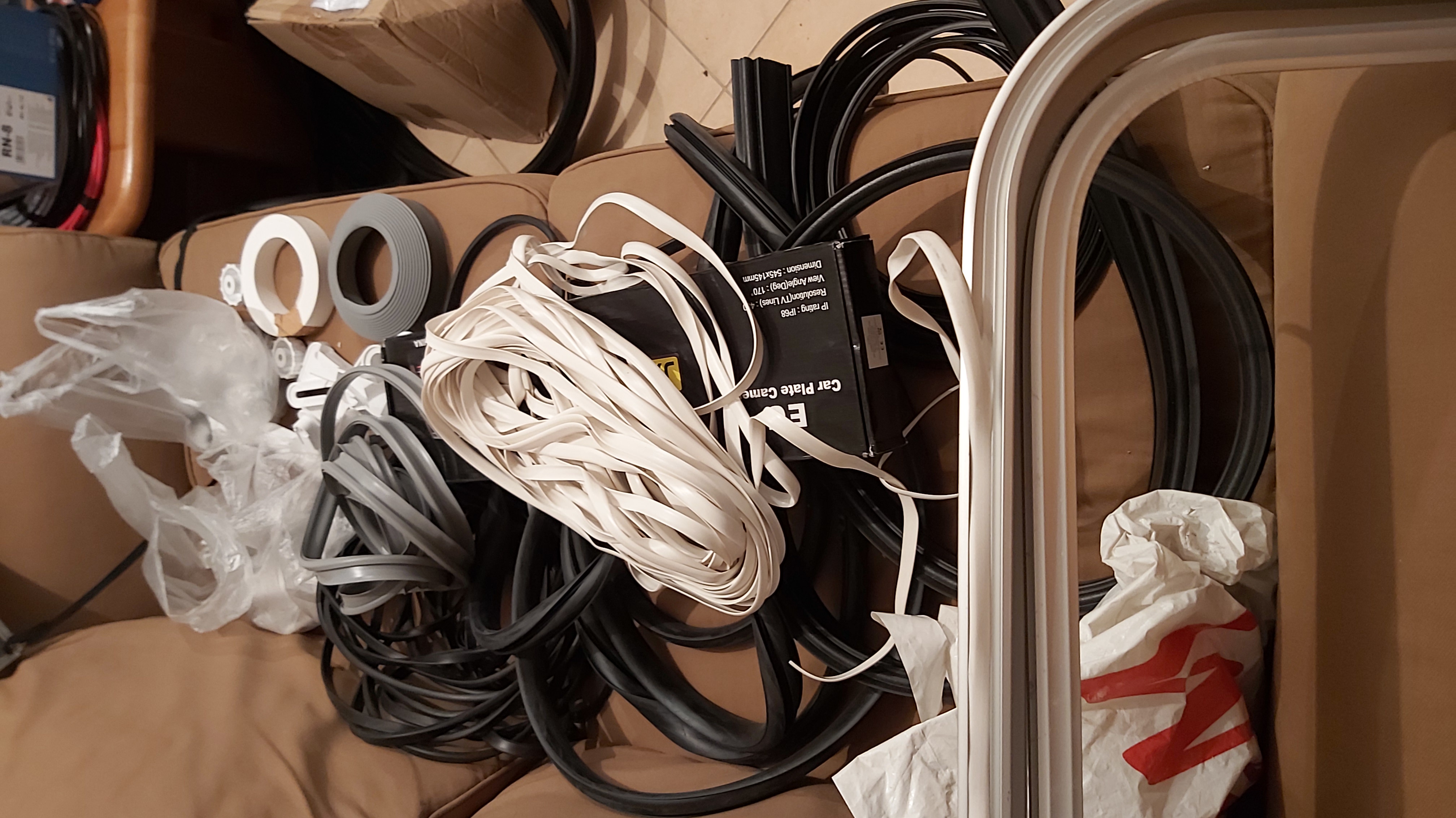

To jest oryginalna uszczelka listwy nadokiennej?
Zamiast tego dać taśmę butylową? Nie będzie przeszkadzać, że taśma jest cieńsza od tej gumy i listwa będzie bardziej przylegać do okna?
Re: Remont Enki Tomka, pierwszy kontakt z przyczepą
Postautor: naal » wtorek, 3 mar 2020, 13:50
Nie będzie przeszkadzać. Zamiast taśmy butylowej użyj sikaflexa. Chyba jednak jest pewniejszy.

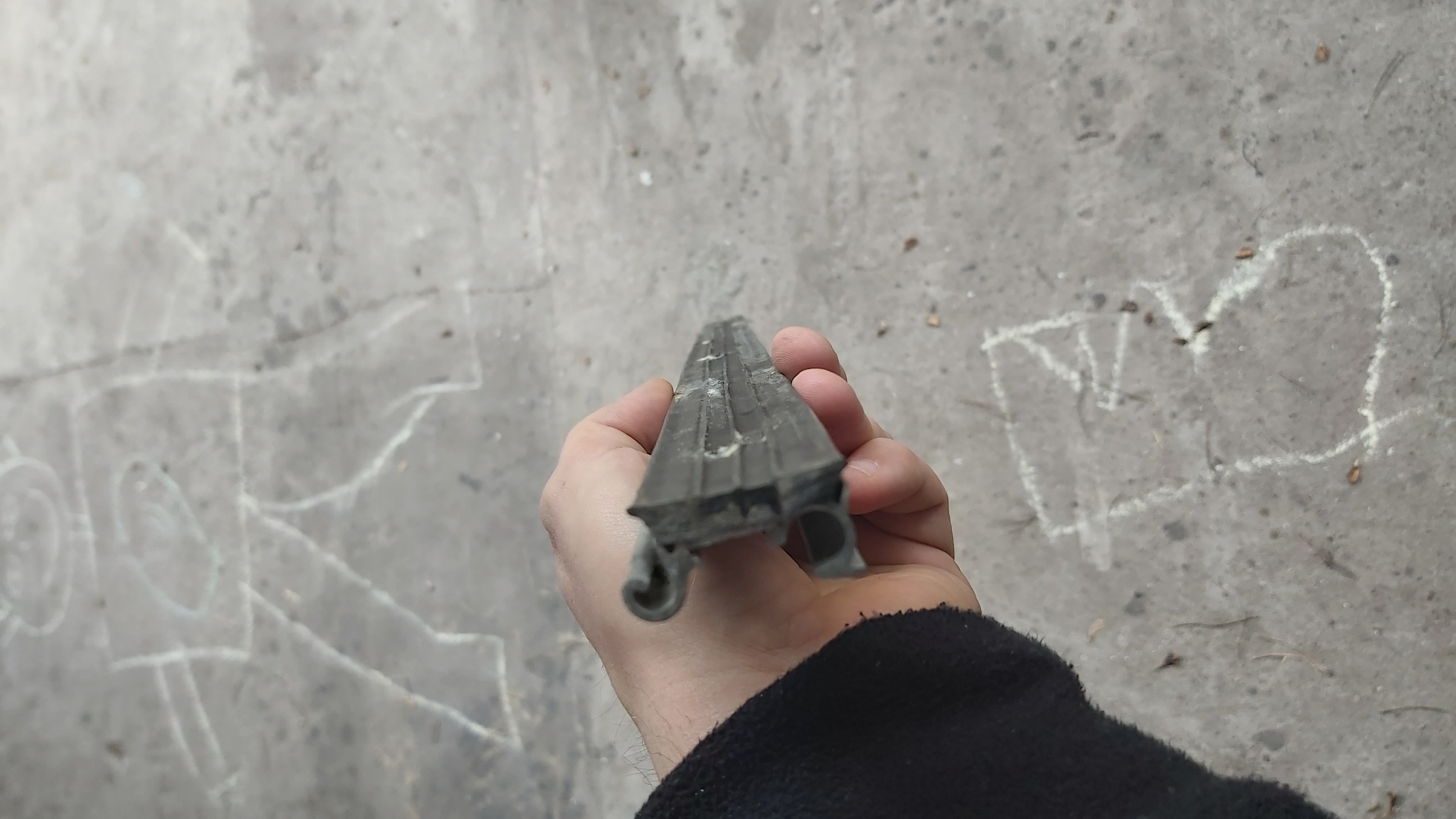

Czy do ramy profili bocznych (jedne z mocowania przedsionka), zawiasów okien i ościeżnicy drzwi jest taki sam klin maskujący ?
Mam taki i do zawiasu jest trochę jakby za wąski (bez wklejenia nie będzie się trzymać), do ościeżnicy podobnie, do listwy bocznej nie sprawdzałem.
I czy może ktoś powiedziecz do czego jest taka uszczelka, posiadam więc raczej do 126N

Niewiadów N 126n

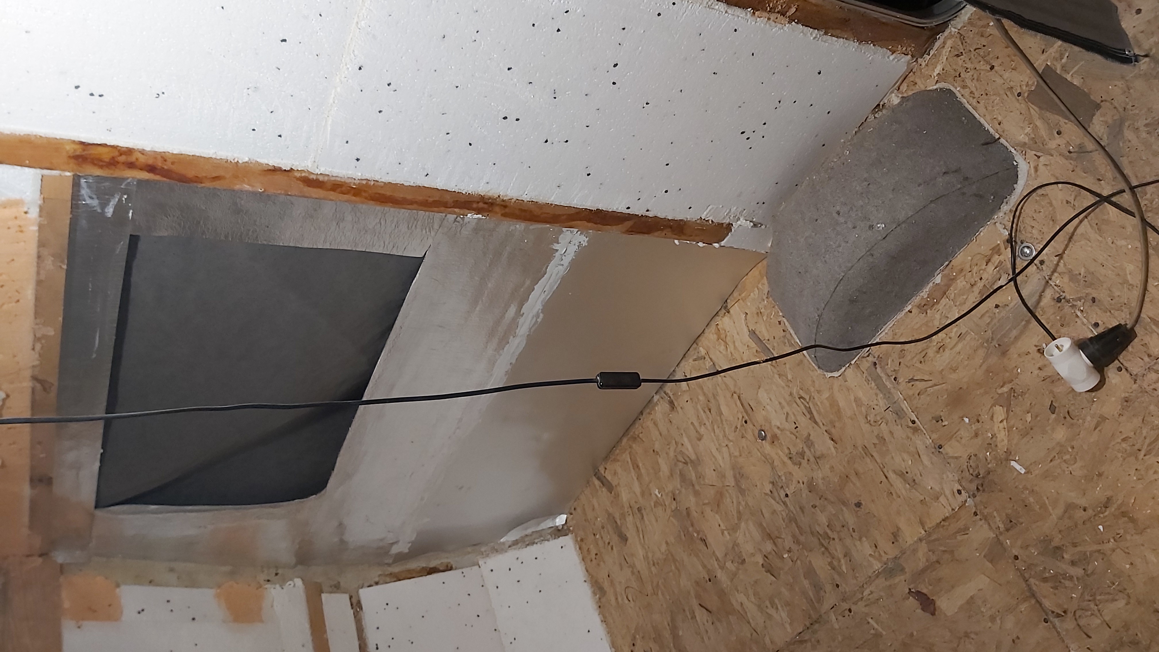

A specjalnie dla Ciebie foto z wczorajszych prac...
Ps. ekran zagrzejnikowy polecam na piance, na styropianie rozpada się w rękach (na szczęście zabrakło mi w połowie i sąsiad poratował na piance właśnie), w ogóle jak miałbym całą bude tym wyklejać to masakra :-/

Ameryki nie odkryję pisząc, że na rynku dostępnych jest sporo rodzajów ekranów zagrzejnikowych :geek: Zarówno na styropianie jak i piance bywają lepsze i gorsze ; jest na forum sporo postów w tym temacie. Ja osobiście ( i chyba nie tylko ja ) używałem na styropianie i sobie chwalę. Być może trafiłeś właśnie na te, które się rozpadają :?

Dokładnie jak Tomek napisał, od tych na piance najczęściej odchodzi bardzo łatwo ta folia. W pożądanym przez nas ekranie folia musi się dobrze trzymać podłoża i być aluminiowa, a nie natryskiwane aluminium na zwykłą przezroczystą folię.
Klin w listwach okiennych jest węższy i nie do kupienia.

Ja użyłem Alufox i odkleiło mi się może ze dwa razy jak chciałem oderwać po pewnym czasie i poprawić.

W Niewiadowie i u Dariusa twierdzą, że do wszystkiego pasują kliny 12 mm. Może myślisz o tym który jest w zawiasie okna ale w tym elemencie co jest przytwierdzony do okna?
Muszę zmierzyć bo może ja mam klin 10 mm.

Wszędzie są 12tki tylko na listwie okiennej mniejsze chyba 8mm, ale nie na pewno.

Jak mądrze użyjesz opalarki do podgrzania klina to i 10 mm z niego zrobisz.

W starych Niewiadówkach z lat 70 był klin 10 mm wszędzie i taki właśnie masz. Da się 12 mm wcisnąć w stare listwy ale odwrotnie już nie. Ten klin nie będzie się trzymał.
