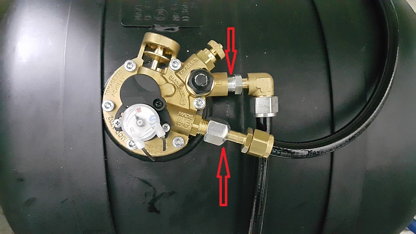

Czy ja dobrze rozumiem, że tutaj jeszcze są zaciśnięte baryłki jak w instalacji z miedzi?
Chodzi mi o podłączenie końcówek z zaciśniętym przewodem do śrubunku trumy lub wielozaworu.

Dokładnie tak. Na złączkę Faro dajesz docisk i baryłkę. Skręcasz to jak w przypadku miedzi.

RAFALSKI pisze:Dokładnie tak. Na złączkę Faro dajesz docisk i baryłkę. Skręcasz to jak w przypadku miedzi.
Myślałem, że ten system eliminuje baryłki. Ale widzę że byłem w błędzie.
Przy instalacjach samochodowych lpg zastosowanie tego systemu przy dedykowanych podzespołach może ma sens, natomiast w przyczepie gdzie i tak musimy zastosować baryłki jak do miedzi już mniej.
Dziękuję za wyjaśnienia.

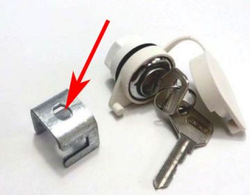

Czy ktoś ma może zbędny element (wskazany strzałką) zamka kufra w N126n?
Kupiłem taki jak na fotce poniżej i jak widzicie posiada nieodpowiednią blaszkę.
Darius ma, ale w całości, a ja potrzebuję wyłącznie tę blaszkę.
Może komuś się gdzieś zawieruszyła i jest zbędna ...

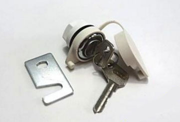

Postautor: reflexes » czwartek, 28 sty 2016, 18:54
http://www.allegro.pl/ShowItem2.php?item=5942647963 niestety trochę droga przesyłka.

Postautor: robert » czwartek, 28 sty 2016, 19:02
Ooooo dzięki.
Nie widziałem na allegro samej blaszki - tylko cały zamek.
Mają sklep firmowy w W-wie to w poniedziałek podjadę i kupię.
Bardzo dziękuje za linka.

Postautor: reflexes » czwartek, 28 sty 2016, 19:42
Faktycznie, zapomniałem, że Ty teraz słoik :wink:

Postautor: mariusz724 » czwartek, 28 sty 2016, 19:59
Miałem gdzieś takie cudo ...jutro sprawdzę .
