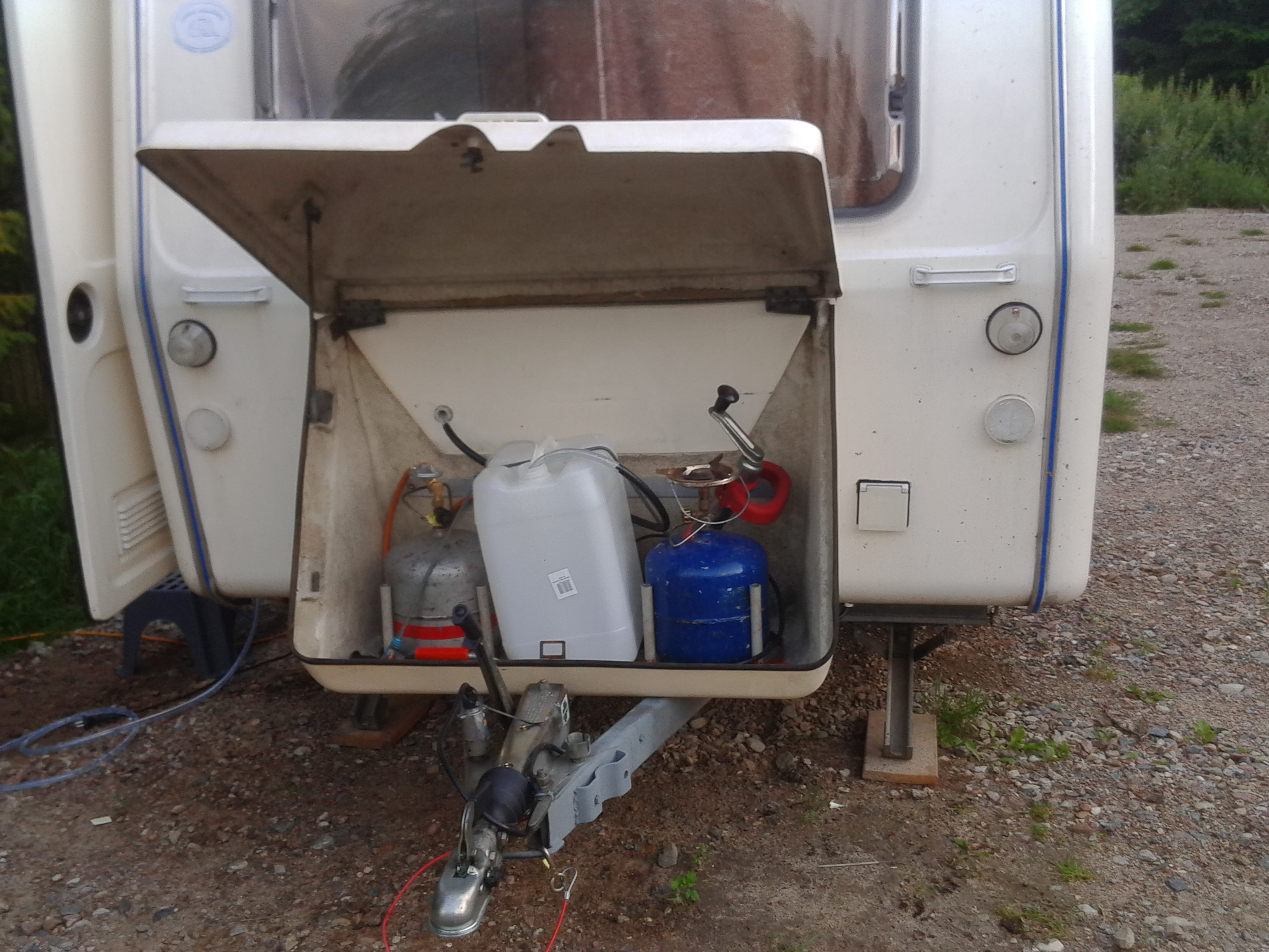

Postautor: stachu_gda » środa, 10 sie 2016, 20:07
No, żeby na wyjeździe w Grudziądzu nie musieć biegać zbyt często po wodę - wywaliłem pompkę do kufra tak żeby czerpać ze zbiornika 20l :) Obyło się bez kombinacji. Jedyne co to na zewnątrz okleiłem taśmą izolacyjną rurkę wody żeby zaczernić. W środku wychodzi w szafce kuchennej, tam gdzie docelowo będzie lodówka - ale wystaje ze ścianki na tyle mało że z lodówką się dogada. Zasilanie pompki puściłem mocno na okrętkę, ale przynajmniej pod kabelki nic nie trzeba było wiercić :)
Przez ścianę przyczepy przepuściłem rurkę z wodą przez dławnicę kablową PG16,przy czym zamiast załączonej gumowej uszczelki użyłem butylu (tylko dlatego że przy robieniu otworu w laminacie uszkodziłem standardowo żelkot....).

Postautor: Axtiff » środa, 10 sie 2016, 20:21
Fajnie, sam szukam takiego rozwiązania. Na wiosnę zamierzam zrobić sobie wodę, czyli baniak w kufrze (bo mam pusty) pompka z alledrogo + kranik do tego w komplecie jest ;) zobaczymy jak mi wyjdzie :)

Postautor: misha22 » piątek, 12 sie 2016, 19:19
Listwę przy kufrze widzę tak:
Pod laminat pasek gumy ok 5cm szeroki, potem dokrecenie sklejki /u mnie to była jakaś zdrowa decha z ławki/ wycięcie gumy na zawiasy i zwieszenie jej miedzy przyczepę a kufer... gdybym wiedział że tam leci woda to tak właśnie bym zrobił...:)) A tak, to tylko mocowania zmieniłem

Postautor: stachu_gda » piątek, 12 sie 2016, 20:50
misha22 pisze:Listwę przy kufrze widzę tak:
Muszę to sobie jakoś na spokojnie zwizualizować, chyba że mi naszkicujesz swój pomysł...
