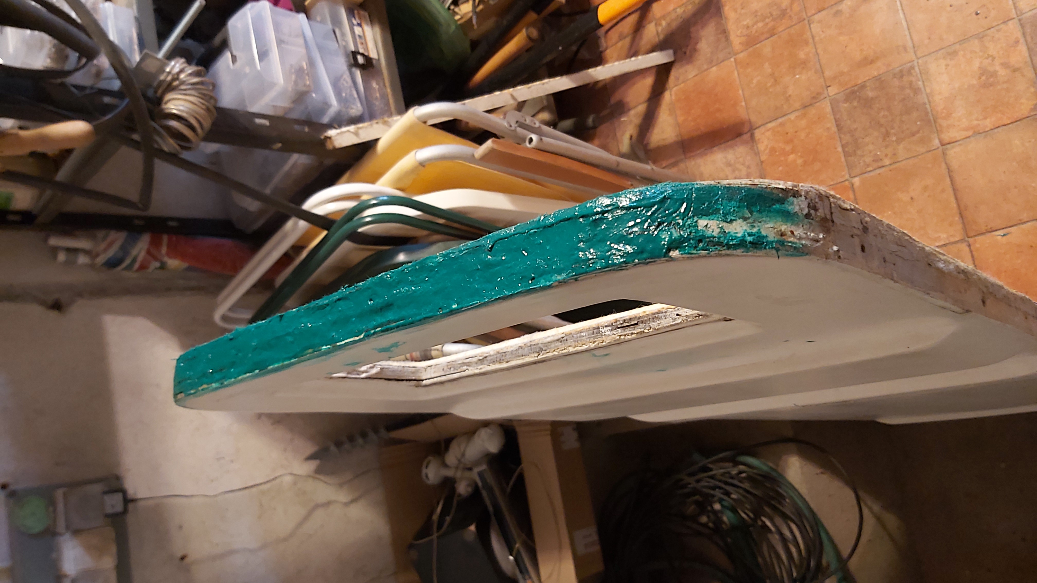

Postautor: eloziomwaw » piątek, 13 mar 2020, 14:34
Dolna krawedz drzwi trochę podgnita. Po wysuszeniu, na grubo zalałem ubytki po wykruszonej sklejce żywicą. Na to szpachla z włóknem i drzwi uratowane :-)
Re: Remont Enki Tomka, pierwszy kontakt z przyczepą
Postautor: tantalos » piątek, 13 mar 2020, 15:51
eloziomwaw pisze:Po wysuszeniu...
Tego się nie suszy tylko wymienia, ale ja się tam nie znam...

eloziomwaw
Postautor: eloziomwaw » piątek, 13 mar 2020, 16:11
tantalos pisze:
Tego się nie suszy tylko wymienia ale ja się tam nie znam...
Drzwi tylko na dole miały trochę ubytków wewnętrznych warstw sklejki. 2-3 z wierzchnich warstw zdrowe, ubytki max do głębokości 0.5 cm. Nie widzę sensu wyniany drzwi, żywica i szpachla załatwiły sprawę.
Postautor: Murano » piątek, 13 mar 2020, 16:21
eloziomwaw pisze:
tantalos pisze:
Prawdopodobnie tam nie ma sklejki tylko listwy drewniane.
I tak jak koledzy piszą... To się wymienia a nie szpachluje.
Nie ma przy tym konieczności wymiany drzwi. Oba panele pięknie odchodzą od ramy. Wymieniasz listwę i sklejasz z powrotem.
Wg mnie robota do d.... Lepiej gdybyś się nie chwalił taką naprawą.

eloziomwaw
Postautor: eloziomwaw » piątek, 13 mar 2020, 17:43
Drzwi wyglądają jak by były z jednego kawałka sklejki a nie rama pusta w środku. Drewno oczyszczone, zaimpregowane a ubytki uzupełnione.
Postautor: Murano » piątek, 13 mar 2020, 17:56
eloziomwaw pisze:Drzwi wyglądają jak by były z jednego kawałka sklejki a nie rama pusta w środku. Drewno oczyszczone, zaimpregowane a ubytki uzupełnione.
Widocznie wiesz lepiej.

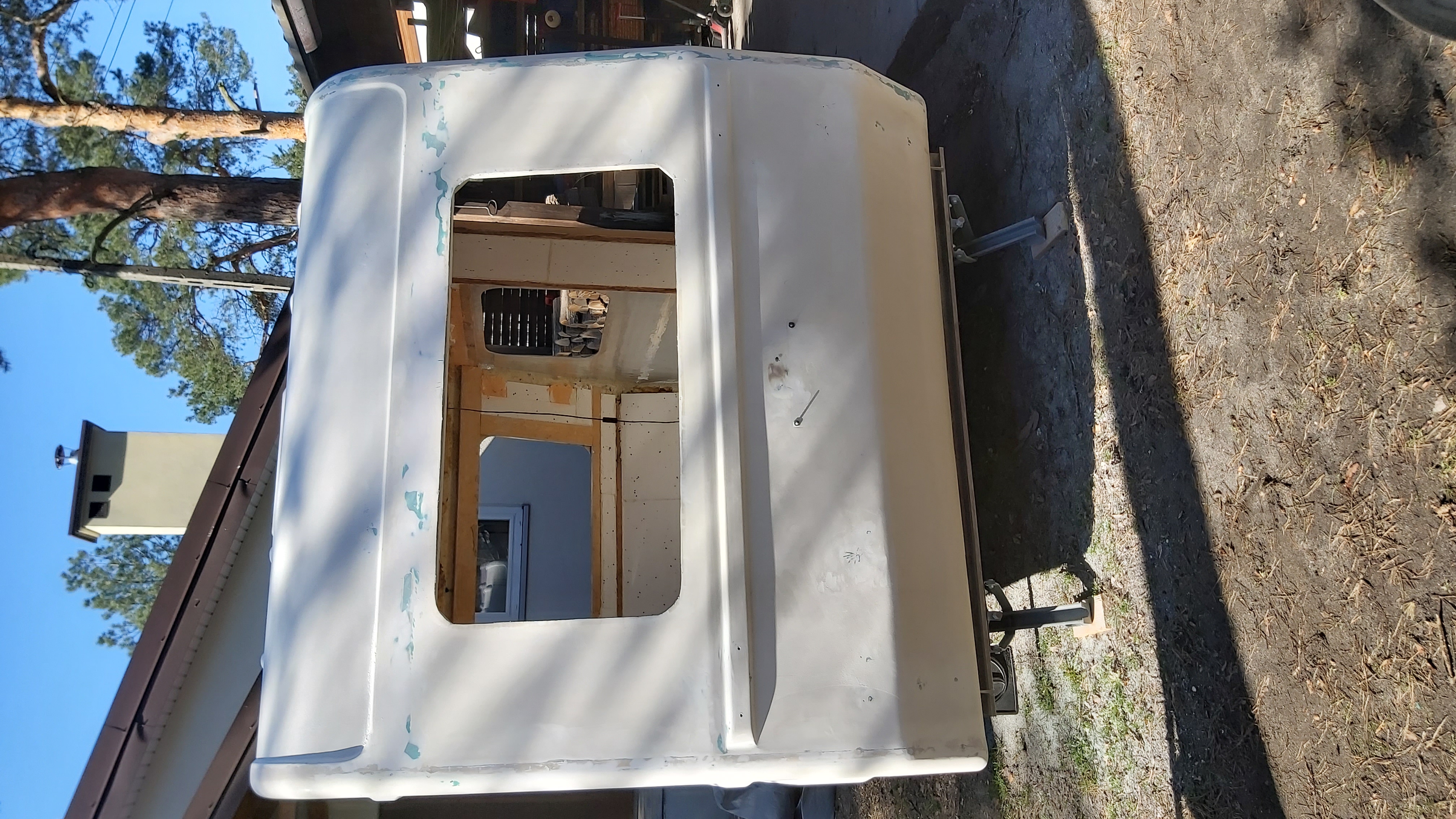

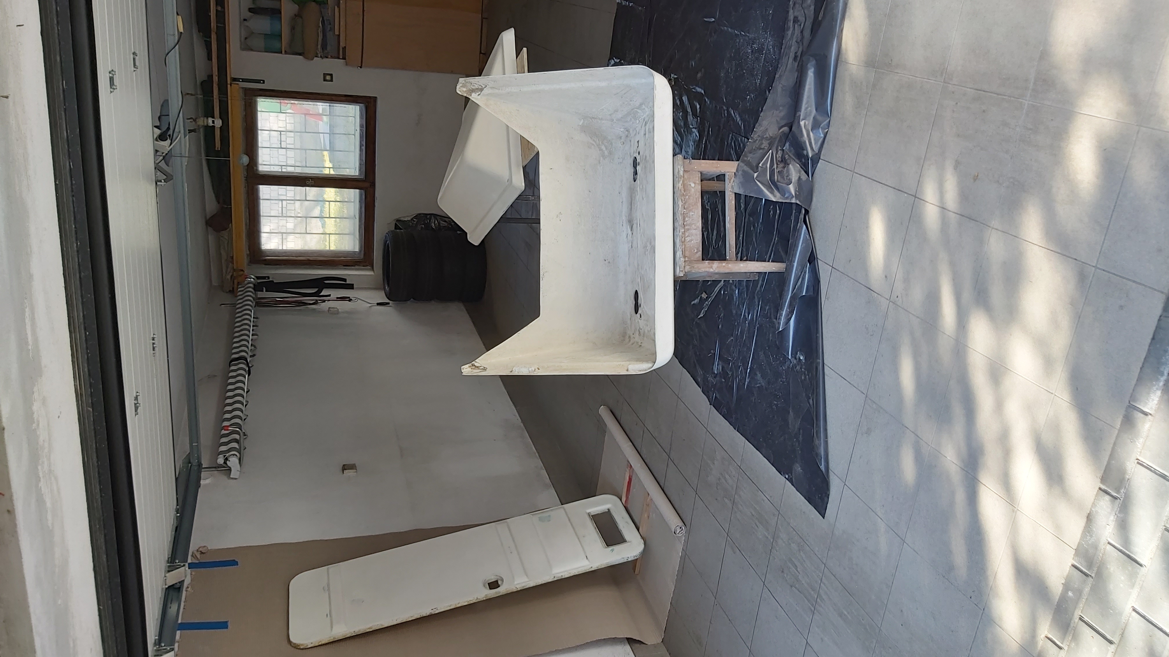

Postautor: eloziomwaw » niedziela, 15 mar 2020, 10:34

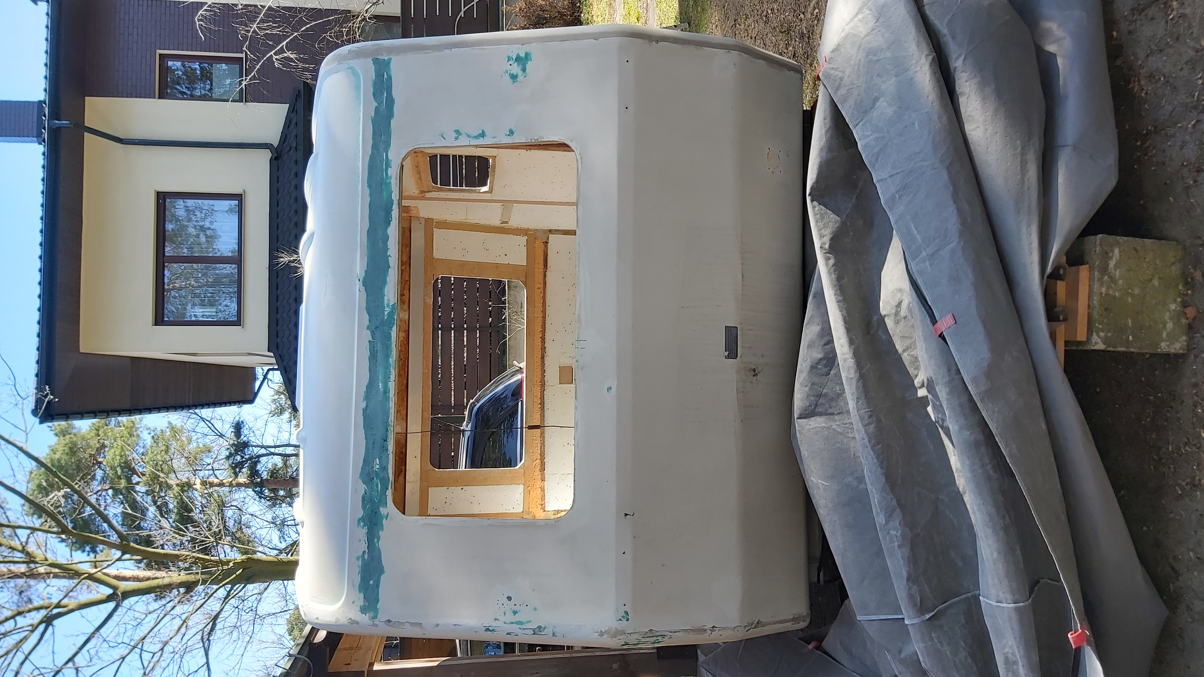

Tył już ogarnięty i gotowy do malowania, został przód...
Postautor: Samoogon » niedziela, 15 mar 2020, 11:39
Działaj, sezon za pasem :)
