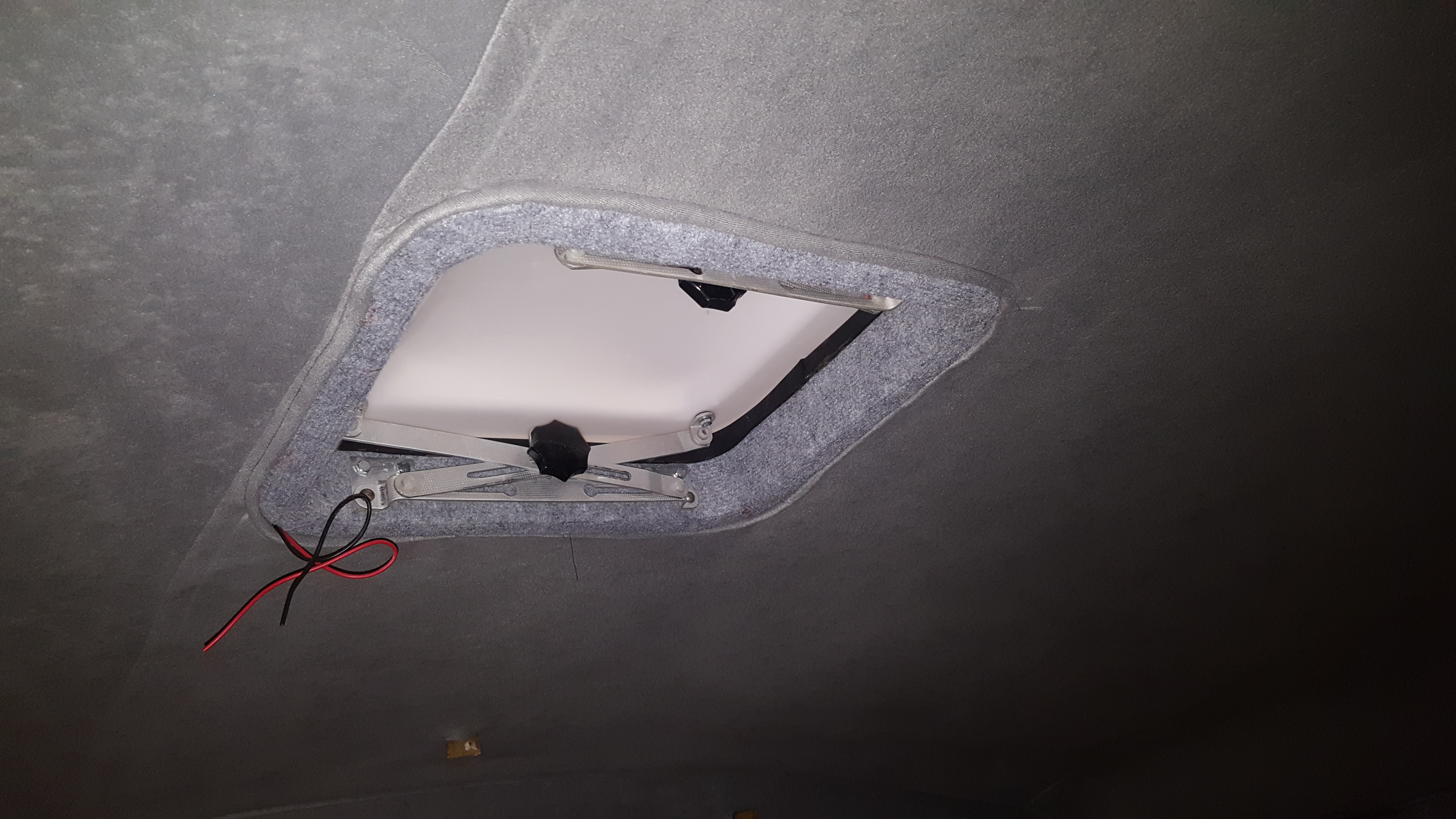

Fajnie, że szybko ogarnęliście temat. A jak wykonanie tapicerki, naddatki, wykończenia przy drzwiach, oknie dachowym? Jak nadkola, nie były za duże?
