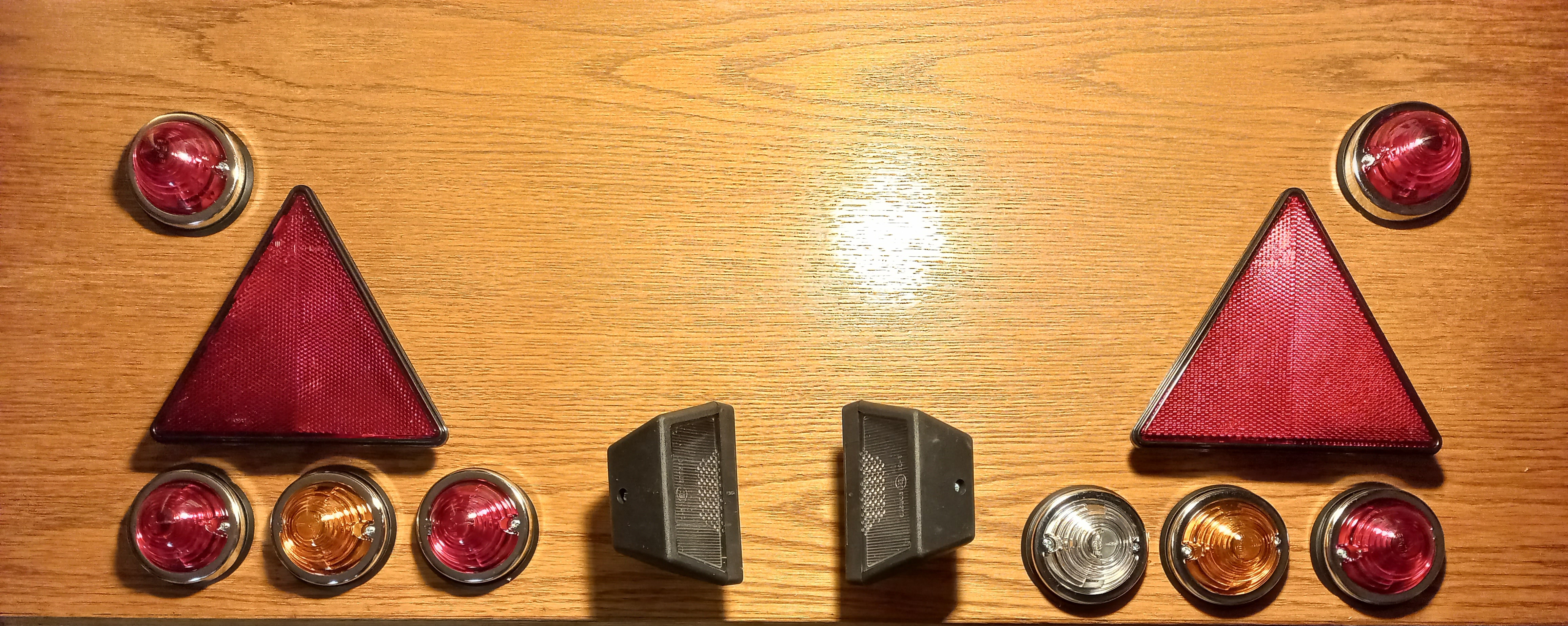

A tymczasem dotarła paczka ze świecidełkami.
Na żywo też wyglądają dobrze.

Stylizowane, podasz pod jaką nazwą występują?
