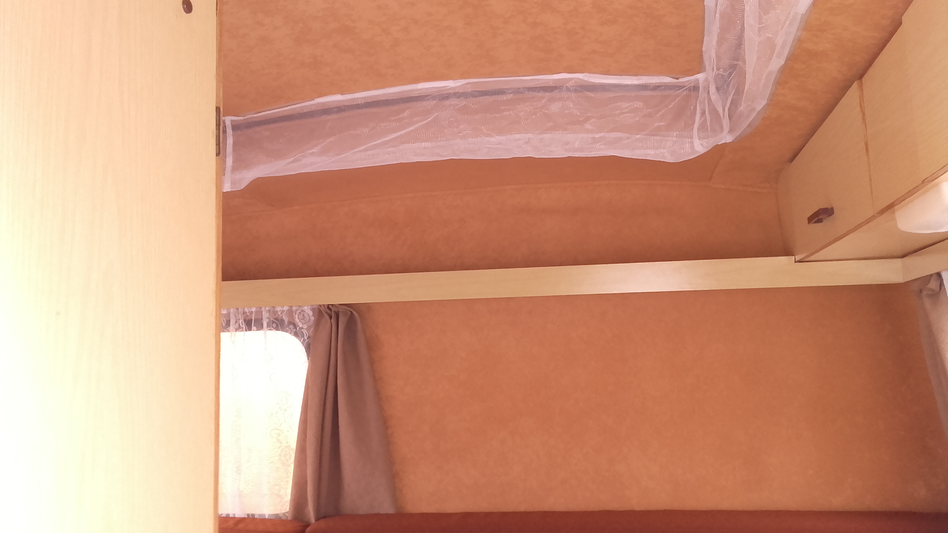

Delikatnie ciasnawo może być z montażem górnych półek z przodu i tyłu ale poza tym nie powinno być problemu.

Może w tych miejscach powycinam ocieplenie i z bańki... ;) Chciałem oryginalną tapicerkę bo chcę ją w możliwie największym stopniu zachować w oryginalnym stylu. Wszystko prócz tapicerki jest w bardzo ładnym stanie i nie wymaga poprawek. Facet był zapiekanką 4 razy nad morzem i tyle była używana... :)

Jeśli ocieplisz ekranem to moim zdaniem będzie ok.

Ja mam w zapiekance ekrany i na to oryginalna tapicerka, jedynie ciasno było przy małej półce na wprost, bo ona osadzana jest na listwie wlaminowanej a reszta ma "luz montażowy".

popiolekpolska pisze:Ja mam w zapiekance ekrany i na to oryginalna tapicerka, jedynie ciasno było przy małej półce na wprost, bo ona osadzana jest na listwie wlaminowanej, a reszta ma 'luz montażowy".
No i da się... ;) Dzięki za podpowiedź. A na co kleiłeś - Bonatap M38? Jak tylko zrobi się cieplej biorę się do pracy... :geek:

Ekrany na polimerowy, a tapicerkę na bonaterm. Nie znałem wtedy jeszcze bonatap-a.

Kupowałeś tę oryginalną tapicerkę Niewiadowa? Piszą, że jest już dopasowana/powycinana pod zapiekaneczkę. Miałeś jakieś problemy z jej wklejeniem, dobrze przylega?

Od Dariusa, wszystko pasuje jedynie musisz po przyklejeniu dociąć małe okna do swojego otworu. Moskitiera jest na rzepach z dwóch stron co umożliwia jej wypranie, bo w oryginale miałem przyszyty na stałe do dachu.

W oryg. - tak ja mówisz - moskitiera jest przyszyta. Pod okna się przytnie. Dzięki wielkie za info.

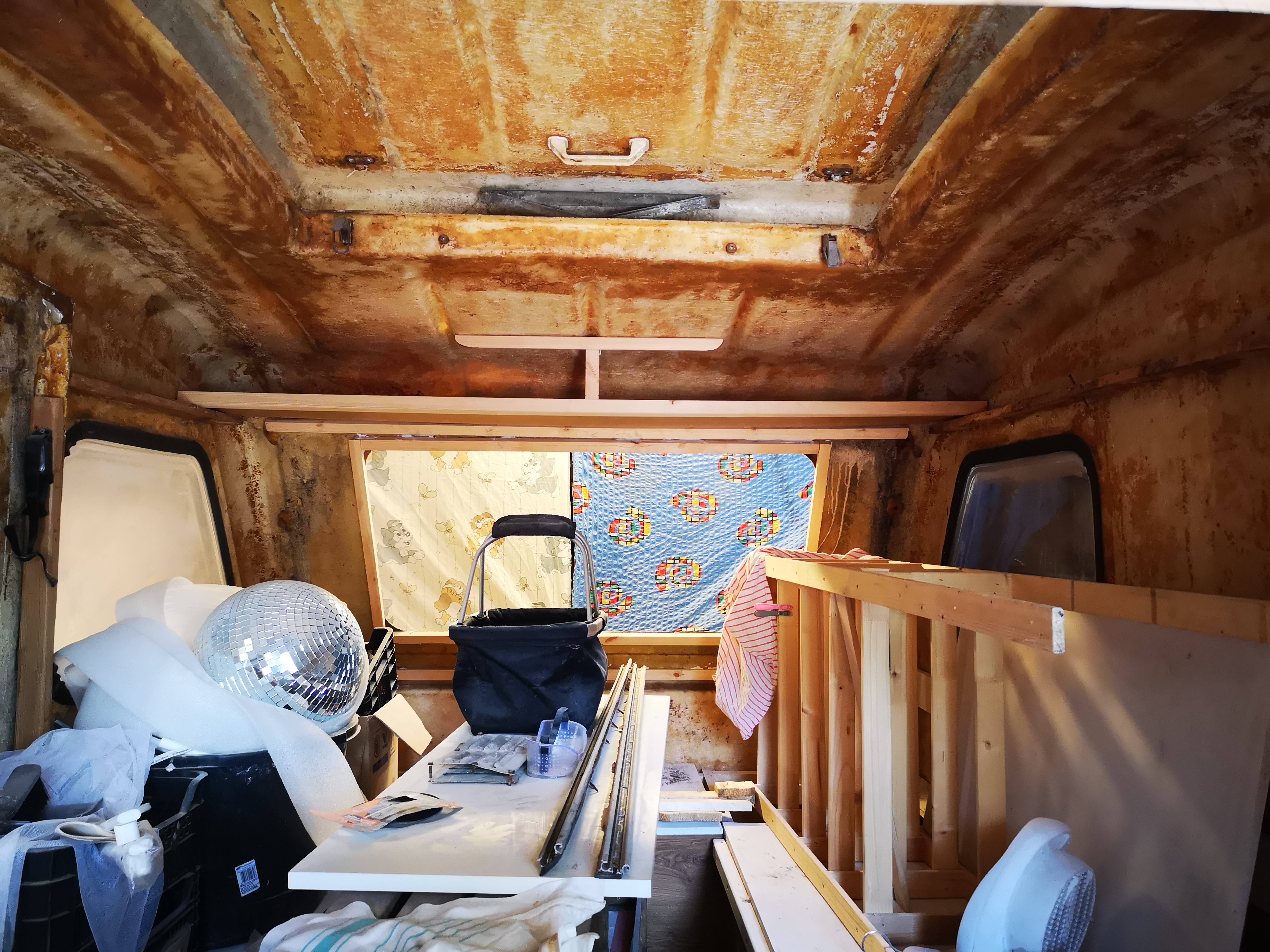

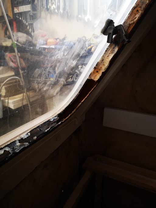

Zdrowie nie pozwala na poważną pracę w garażu.

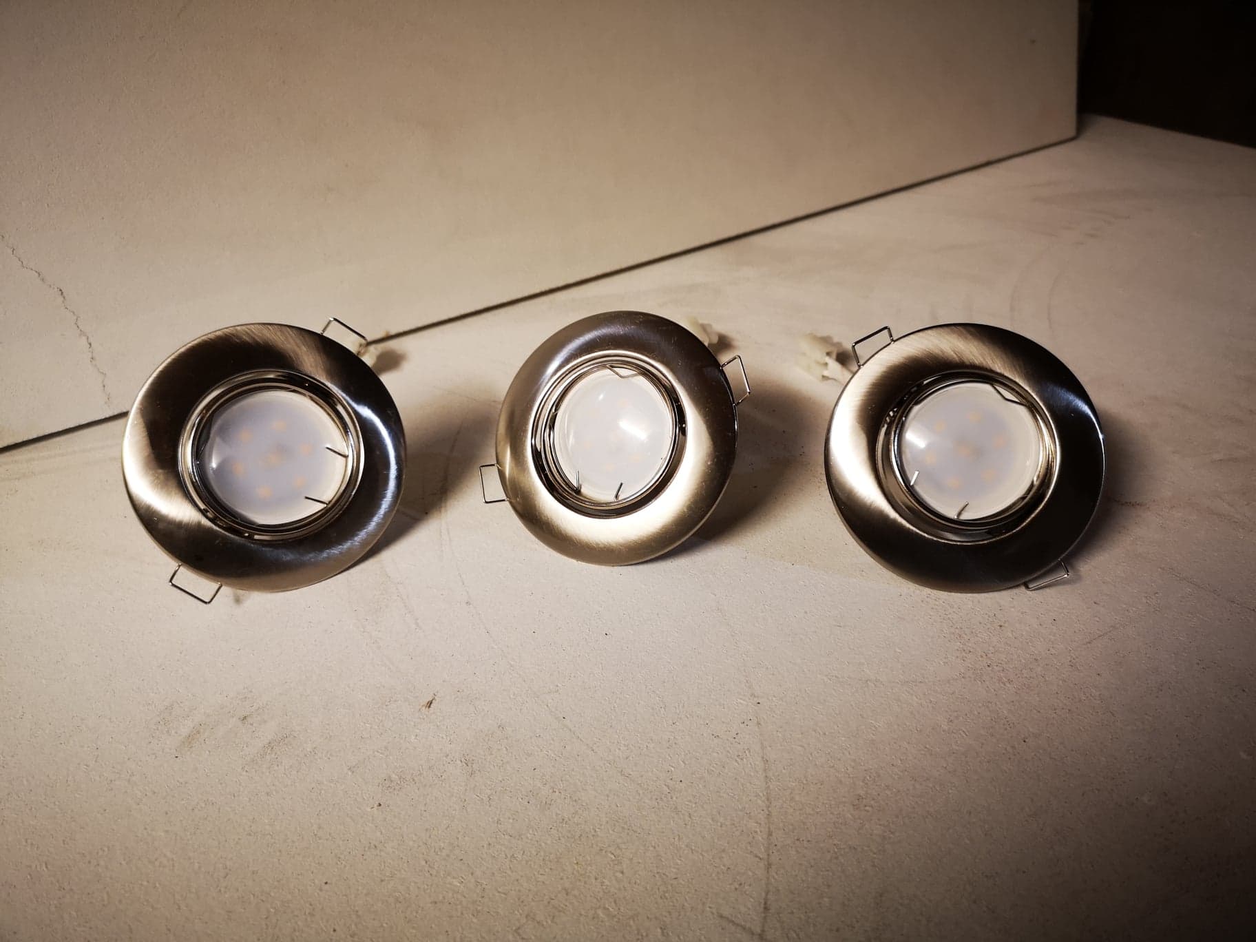

Przygotowane światła do montażu

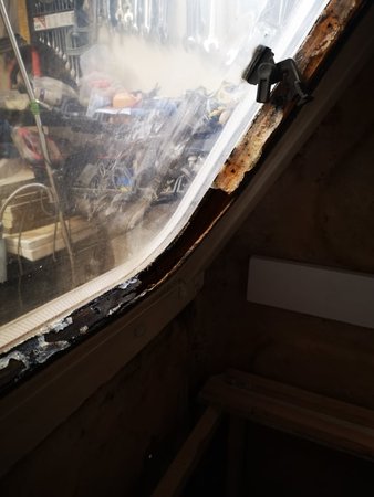

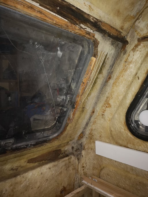

Udało mi się urwać na jeden dzień, zdjęte okno i to wszystko co zostało od środka z ramy okiennej.
Tutaj widać po stanie drewna jak z góry musiała się dostawać woda do przyczepy
Na chwilę obecną stoi przyczepa w stanie surowym nie zamkniętym...

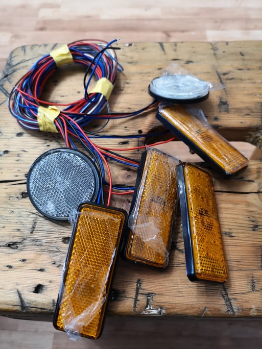

Powoli też uskuteczniam zbieractwo elektryki:

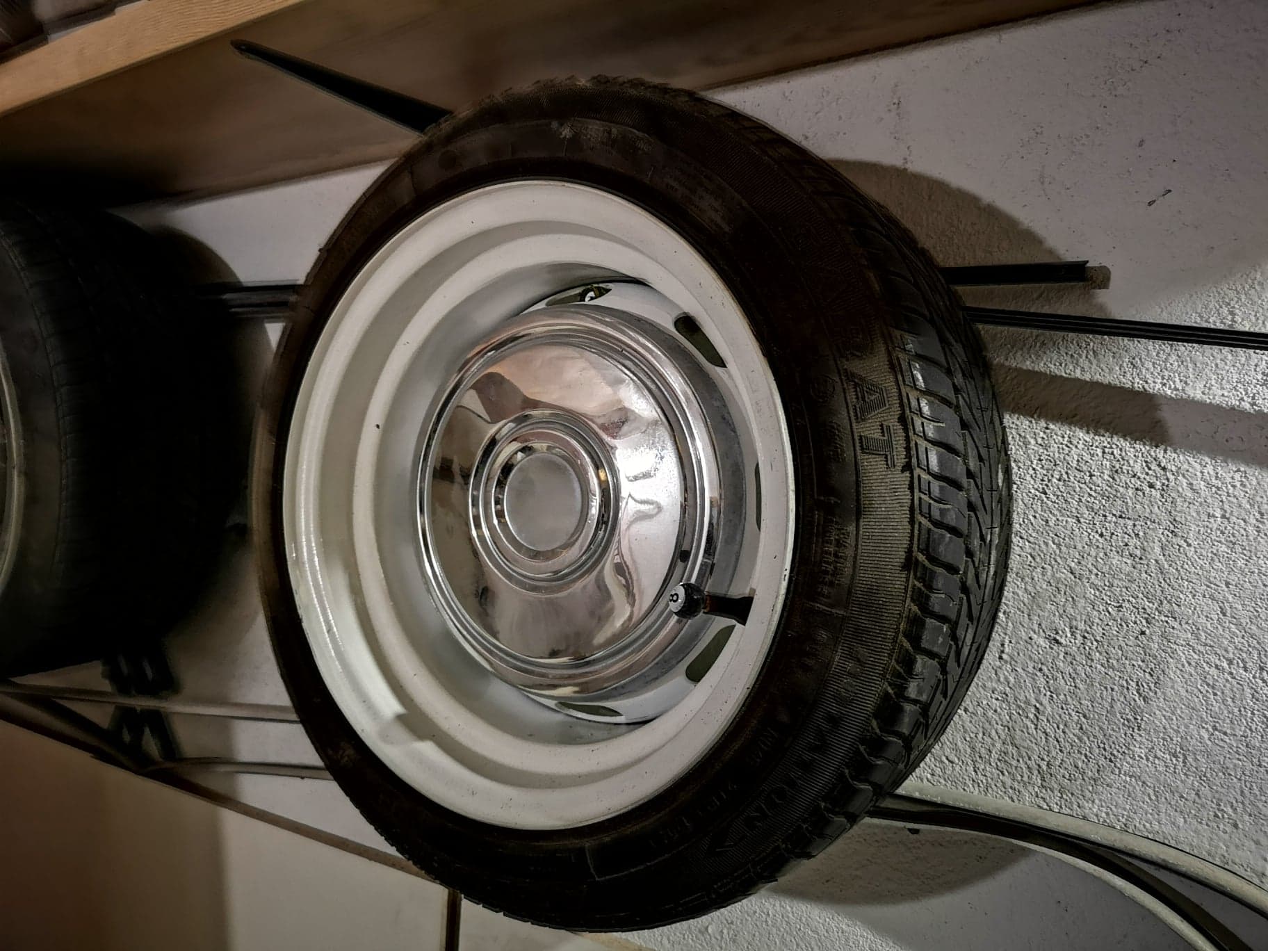

A i jeszcze; ładne te koła - od Syrenki ?

Victus pisze: A i jeszcze; ładne te koła - od Syrenki ?
Koła od PF125p poszerzone na 7 cali.

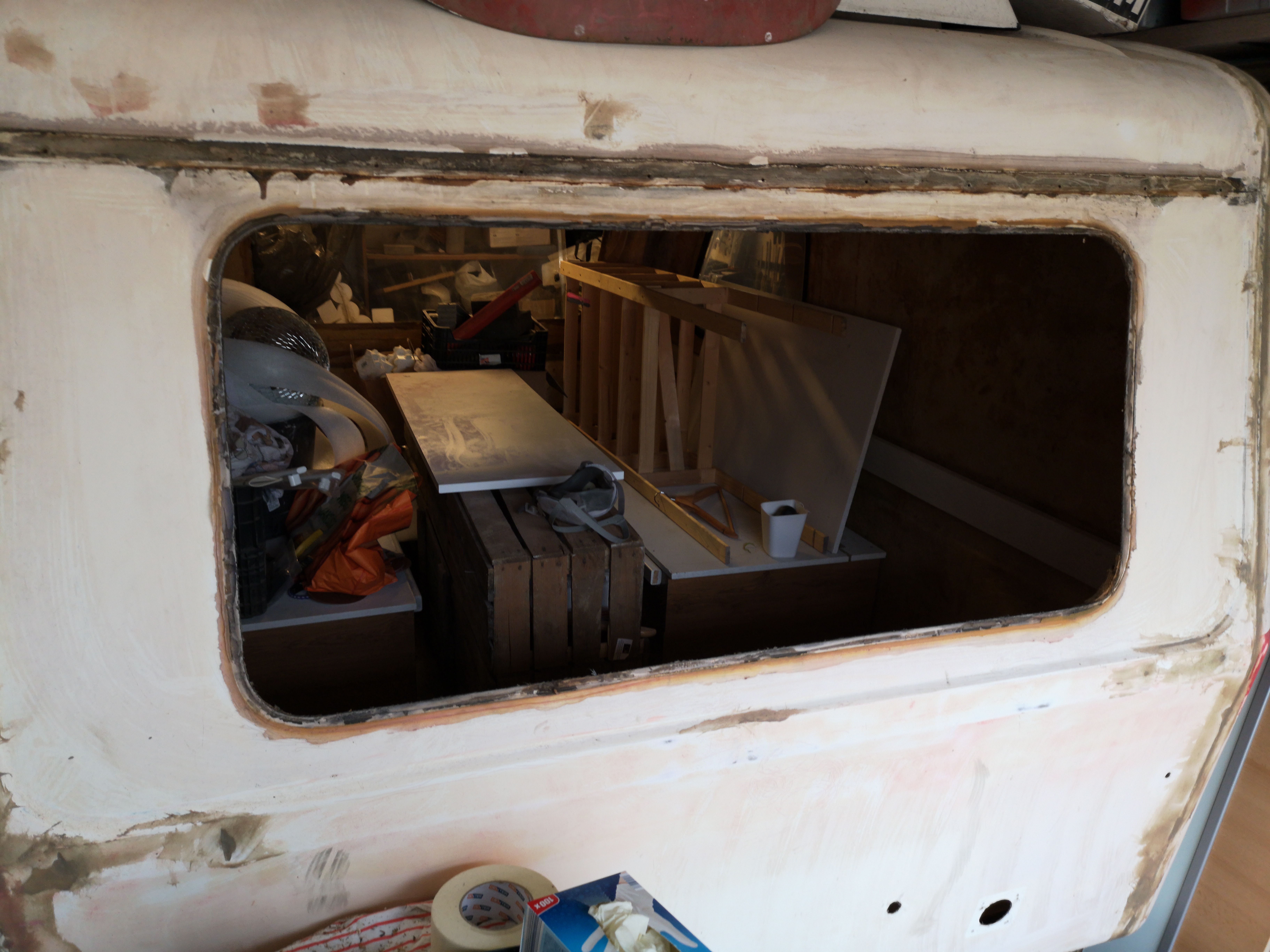

Po długim czasie braku aktywności przy cepce, prace drgnęły.

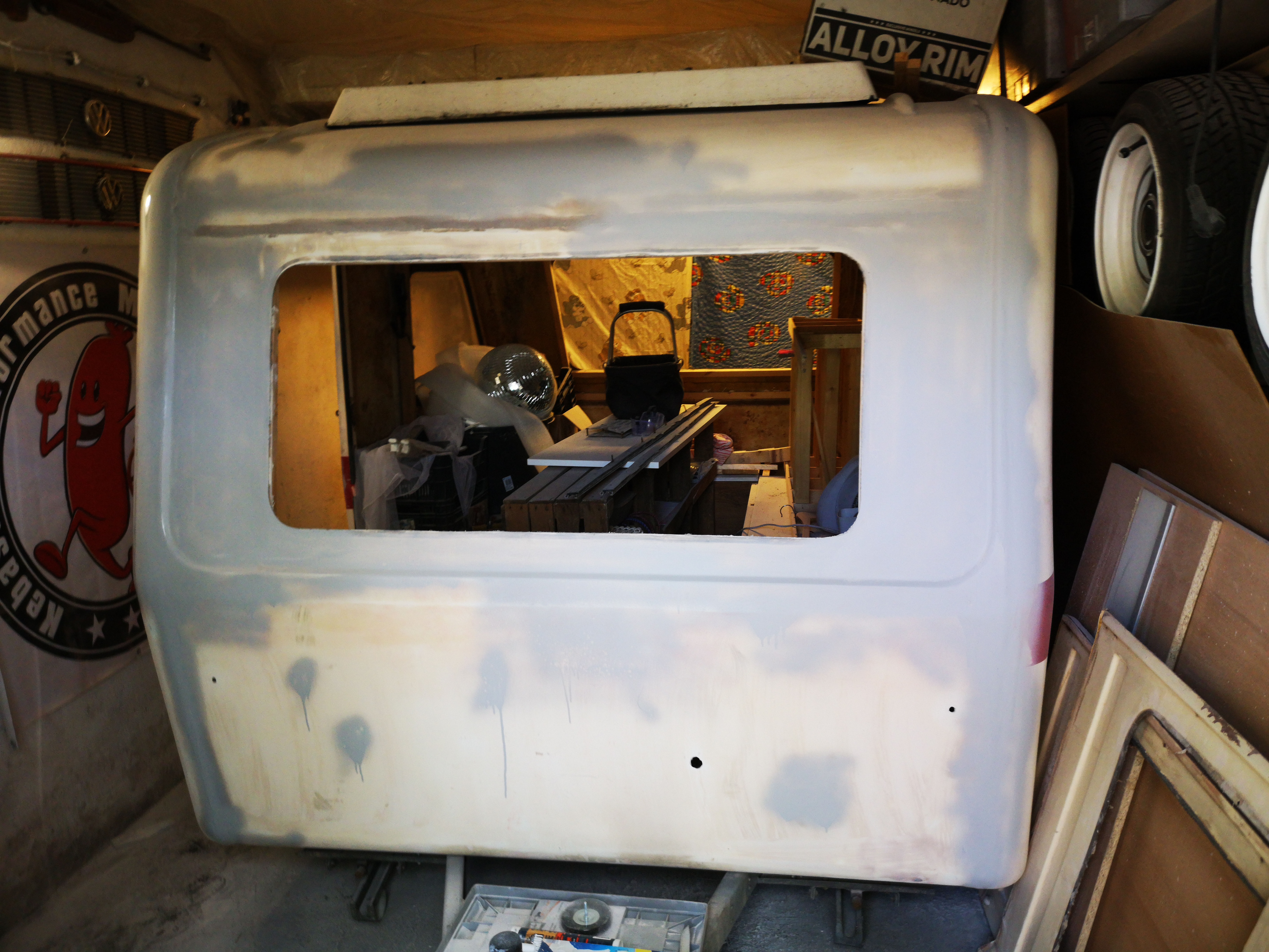

-Zdemontowane przednie okno
-Zdemontowane meble w przedniej części żeby dostać się do otworów po oświetleniu i 230v. Złącze 230V przenoszę w światło bakisty a oświetlenie chce wypuscic obok ramy, tak żeby przewód nie szedł w widoczny sposób po poszyciu.

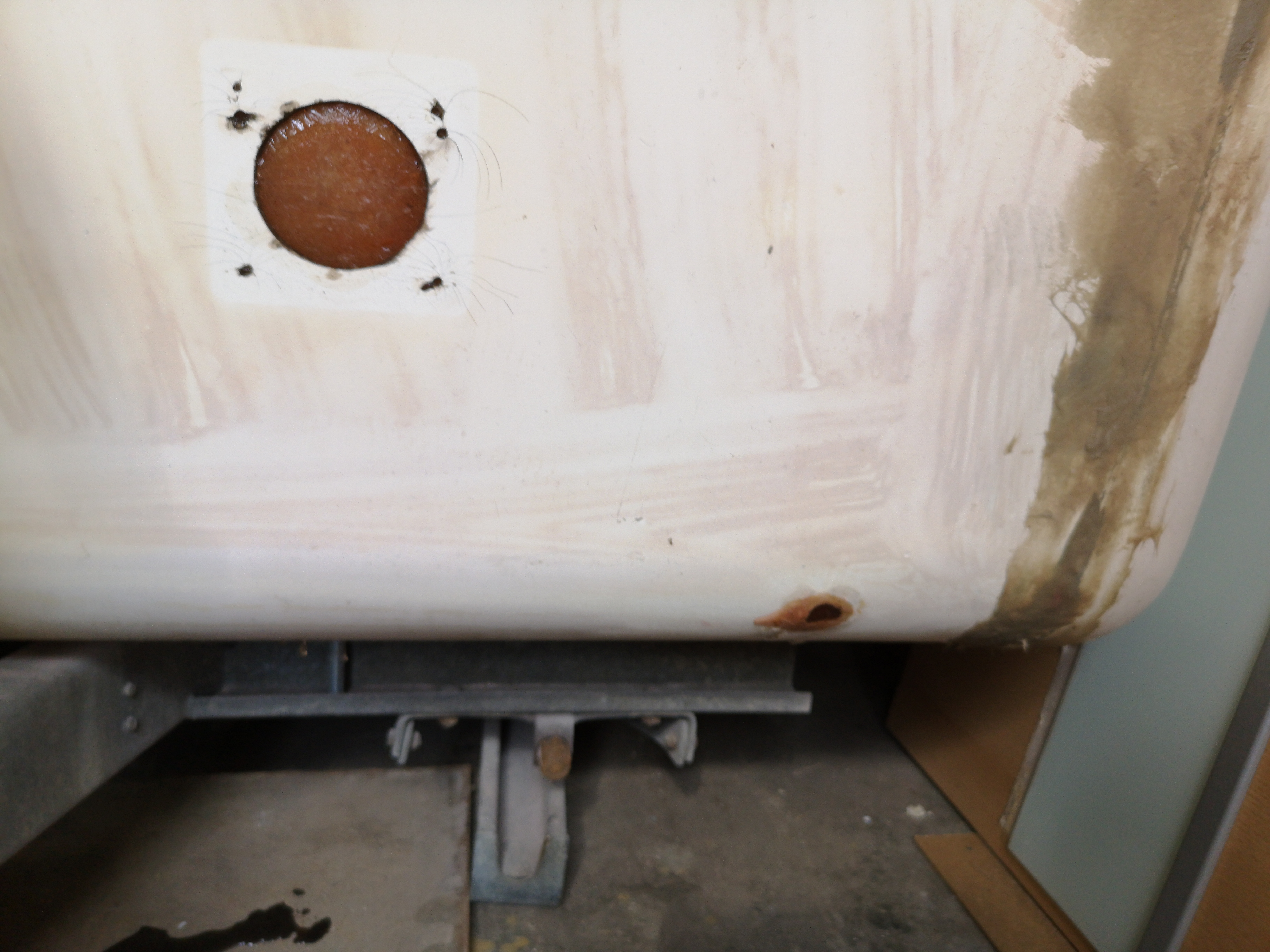

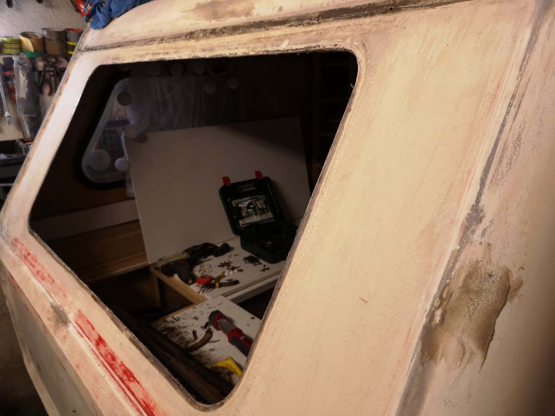

-Otwory i pokrywa bakisty zalaminowane (pierwszy raz w życiu laminowałem).

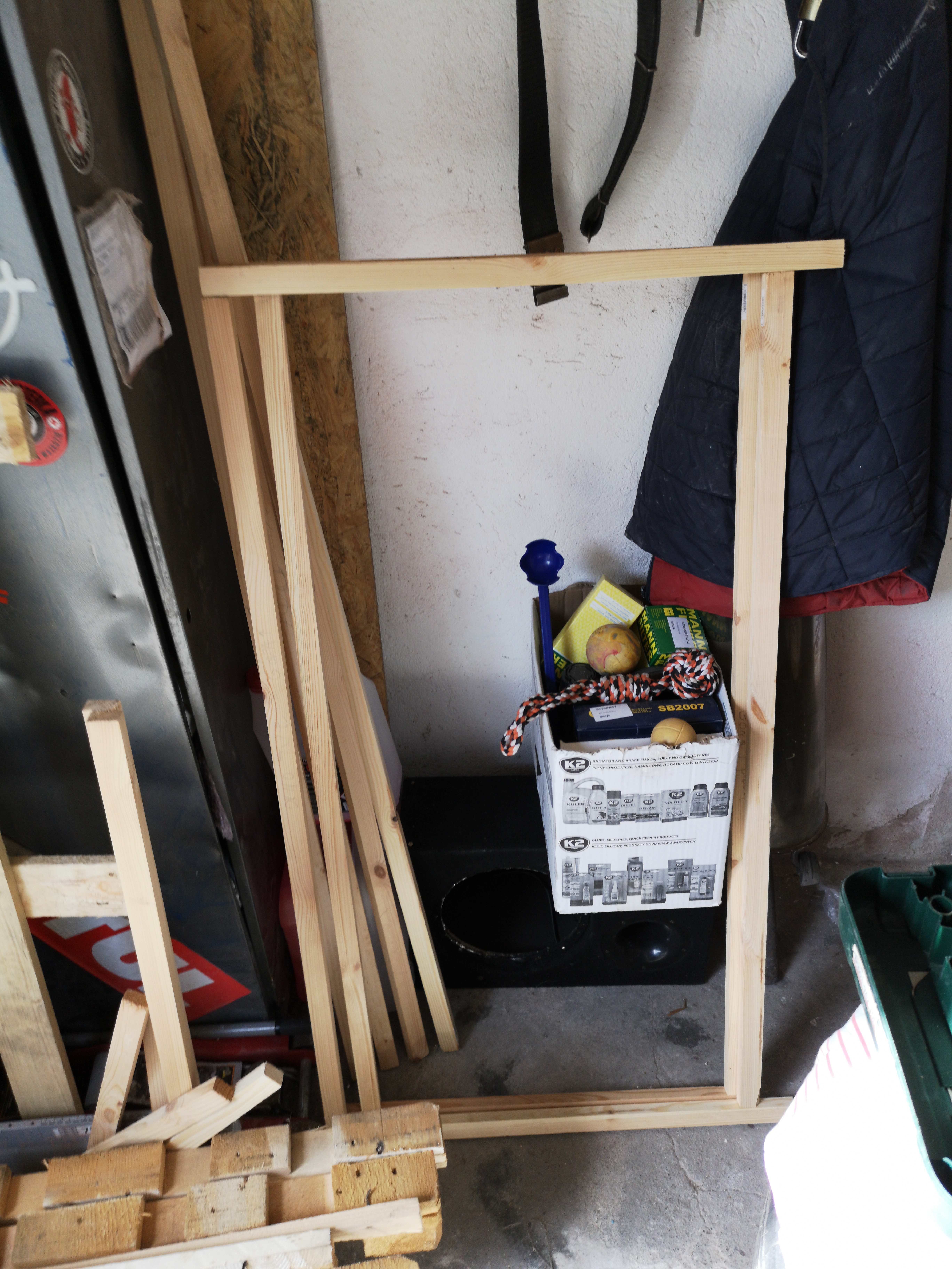

-Docięte nowe ramy i wzmocnienia wokół okien, zostało wyczyścić skorupe i przykleić.
Warunki garażowe, do tego prace dodatkowe jak kwietniki z palet czy inne kredensy, koronowane wirusy, skutecznie spowalniają prace ale idzie powoli do przodu, jeszcze nie zrezygnowałem ;)

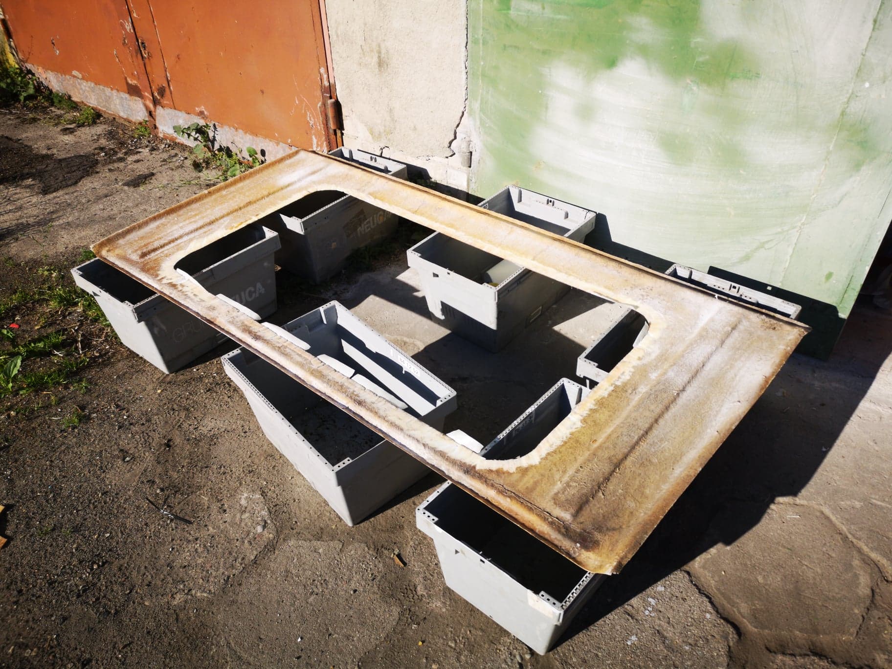

Trochę pracę drgnęły:

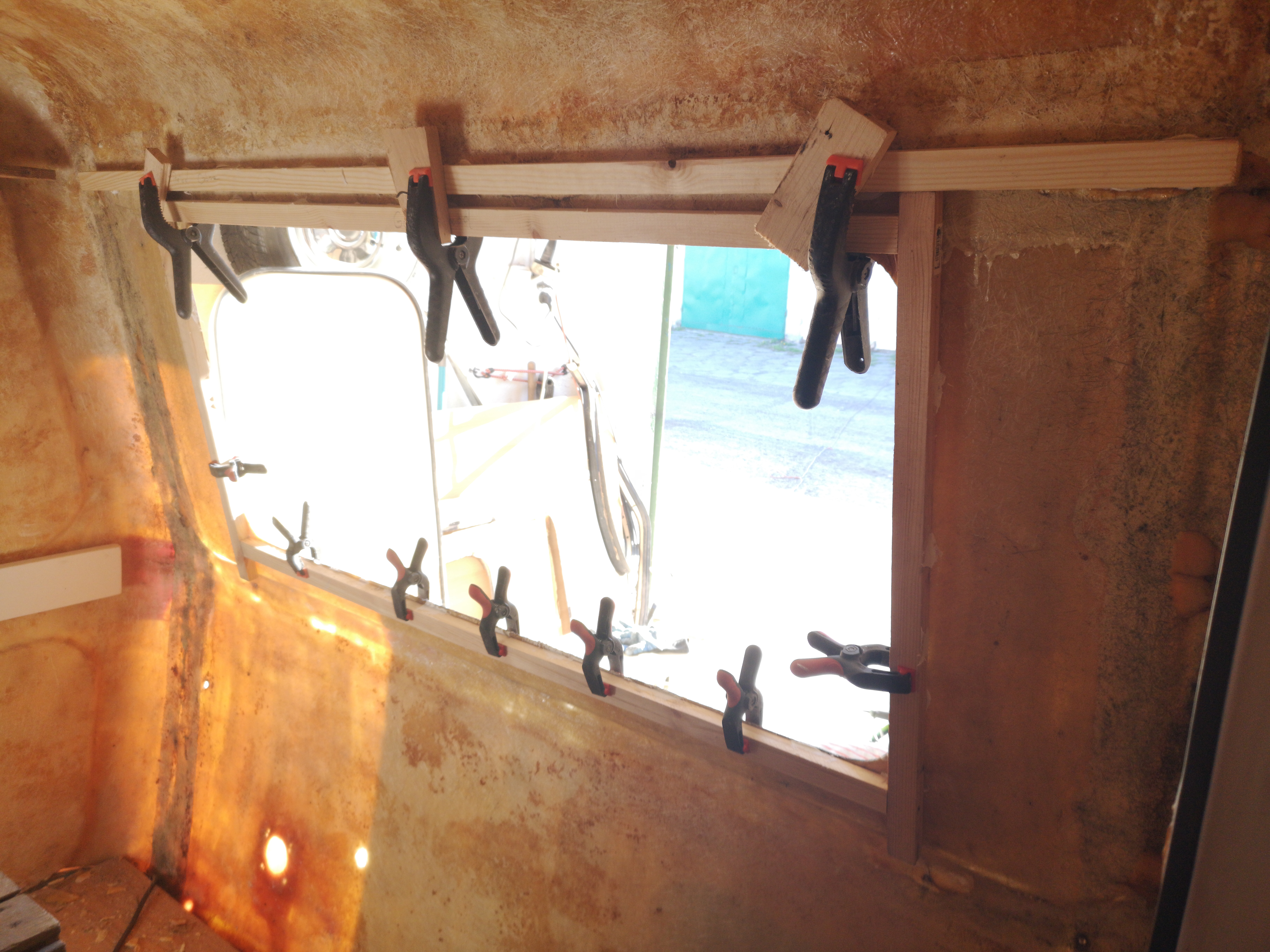

# Ramy okienne wklejone
# Polerka szyb przedniej i tylnej

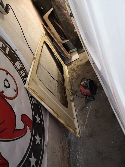

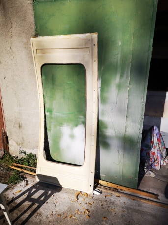

# Zdemontowane drzwi, rozklejone, bakista i pokrywa zdemontowane, zalaminowane ubytki, pęknięcia, wyszpachlowane, dotarte, gotowe do malowania.
# Skorupa otrzepana z kitu, gotowa do malowania.

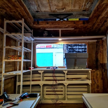

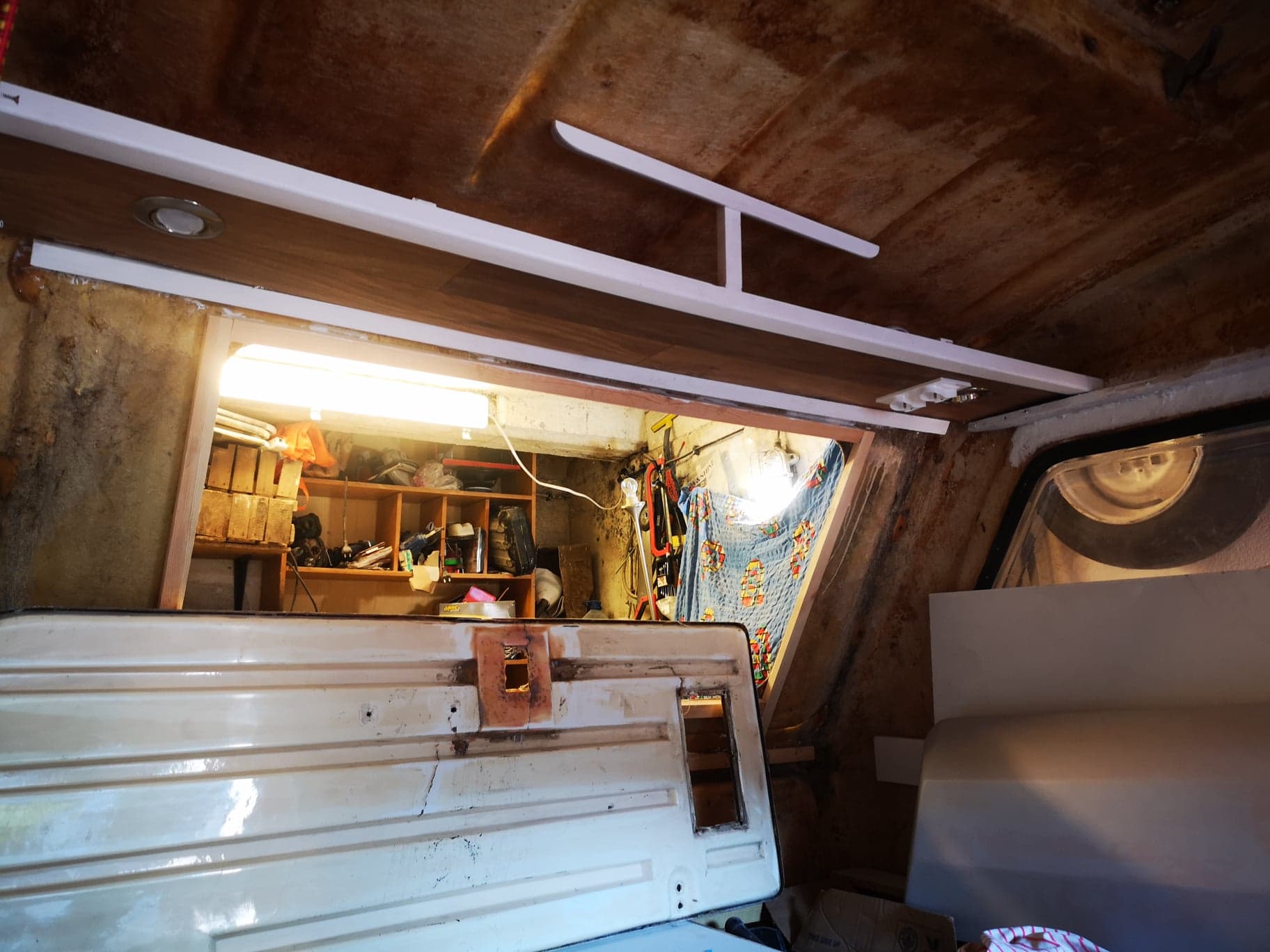

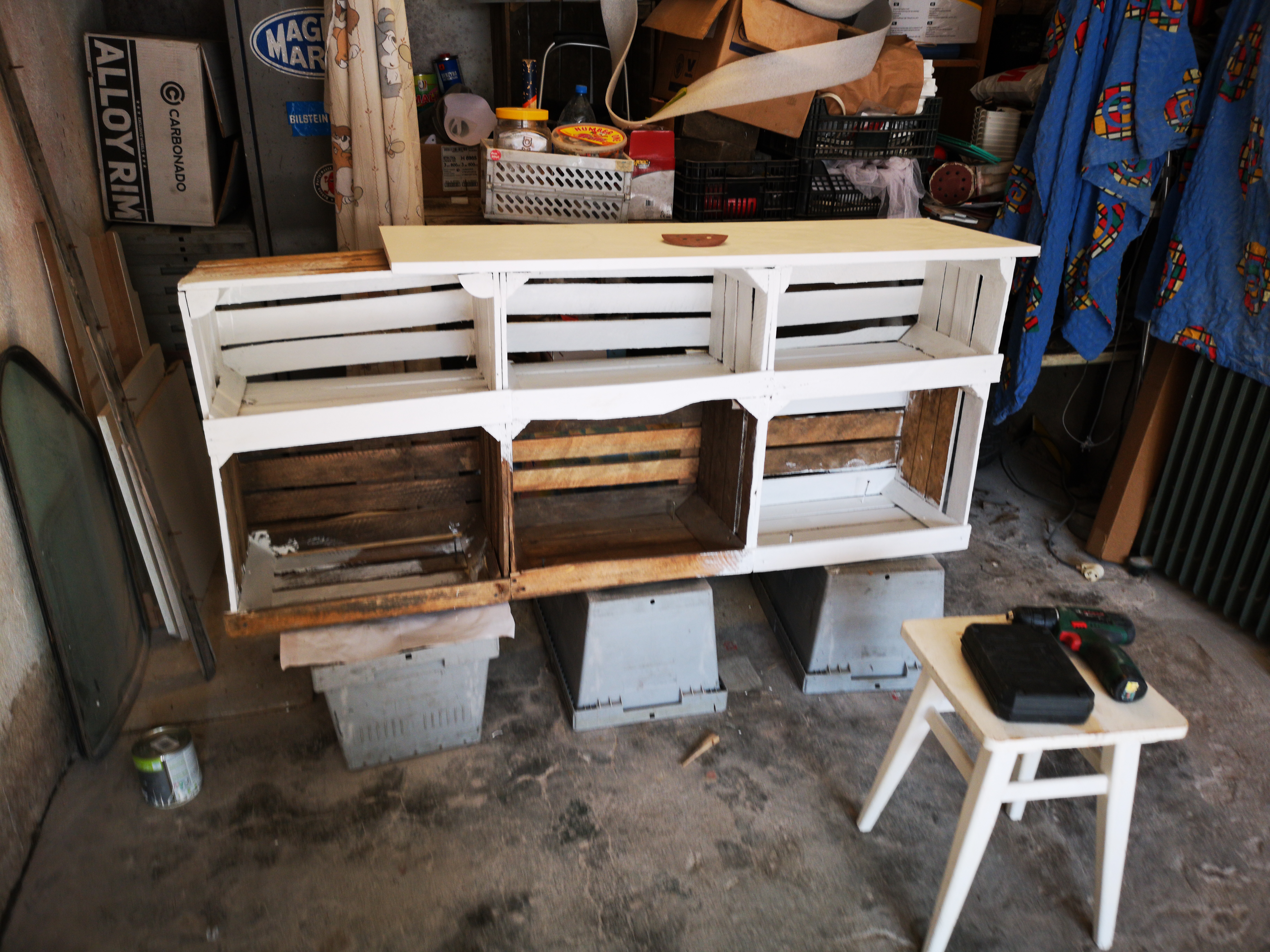

# Wystrugane dwie półki wiszące pod sufitem. Panele podłogowe (z zasobów piwnicznych, poremontowych), podklejone płytą Hdf (po renowacji kredensu).Elementy ramy pomalowane na biało. Kątownik łapany do sufitu na klej "Mamut".

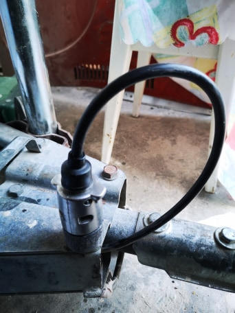

# Wywiercony otwór i przeciągnięta obok dyszla wiązka oświetlenia zewnętrznego (praktycznie, nie niewidoczna).

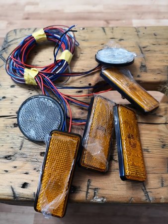

To wszystko co widać z instalacji oświetlenia na zewnątrz, poza samym oswietleniem.

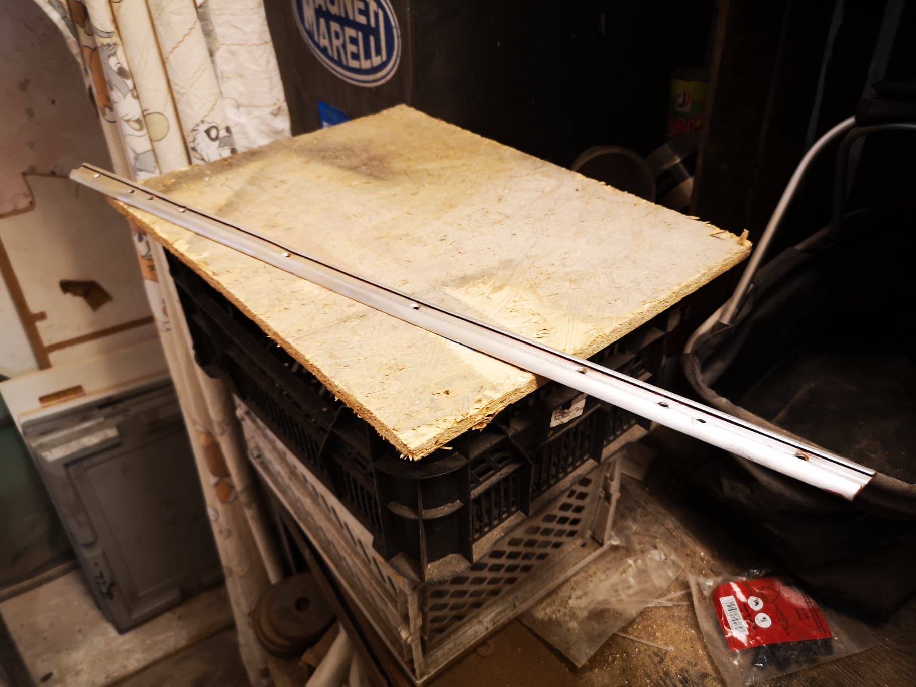

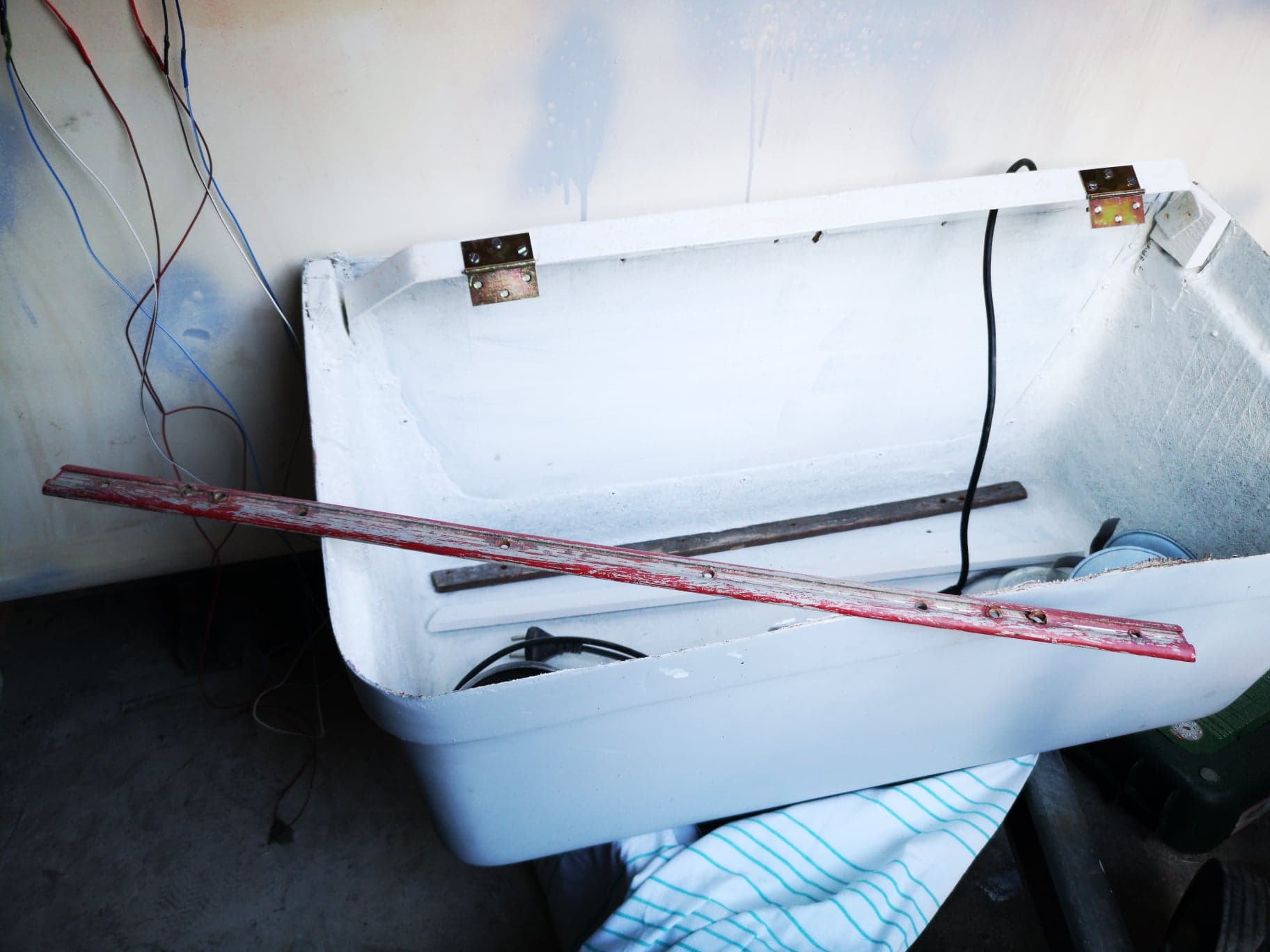

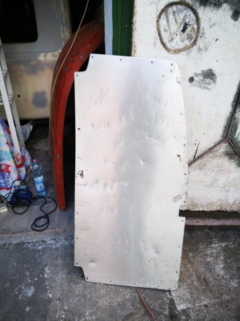

Z zabudowy przestrzeni ładunkowej izotermy kolega sprezentował mi kawalek sklejki obitej 2mm blachą aluminiową, na plecy bakisty idealne.
Bakista już z plecami, pomalowana w środku, listwa z zawiasami w trakcie rzeźbienia. Listwa ozdobna alu przed czyszczeniem.
Listwa alu po czyszczeniu, druciak na wiertarce daje radę.

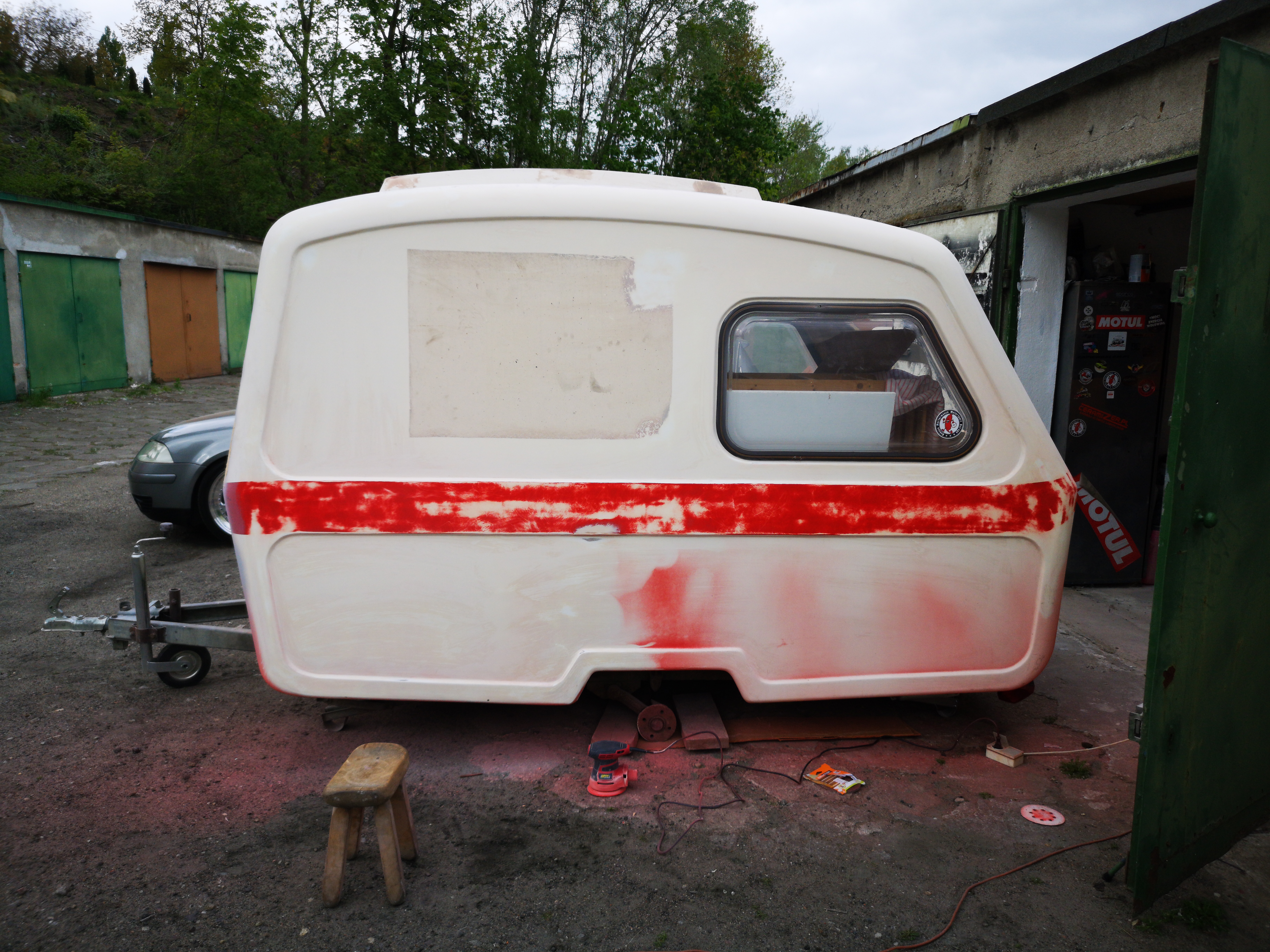

Trwa reanimacja ekranów wokół okien z laminatu (usuwanie starego kleju to jakaś kara?).
Całość pociągnieta żywica i pozalewane otwory, ubytki, kolejne warstwy żywicy idą już z włóknem albo matą)
W środku meble skończone, pomalowane, tylko nie przykręcone bo jeszcze walka z 12V trwa.
Efekt finalny półki już z oświetleniem i gniazdami 230V.

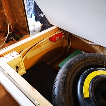

Instalacja 230V zabezpieczona dwoma bezpiecznikami 10A (osobny obwód na oświetlenie i osobny na kontakty). Kontaktów jak na przyczepę mam mnogo, wszystkiego na raz nie będę używał ale nie lubię się szarpać z wtyczkami.
Fajnie czasem z pracą odbić od monotonnego szlifowania "tynku" i zrobić prace które dają efekt od ręki i motywują do dalszego działania. Prace "dookoła" trwają w oczekiwaniu na malowanie skorupy.
