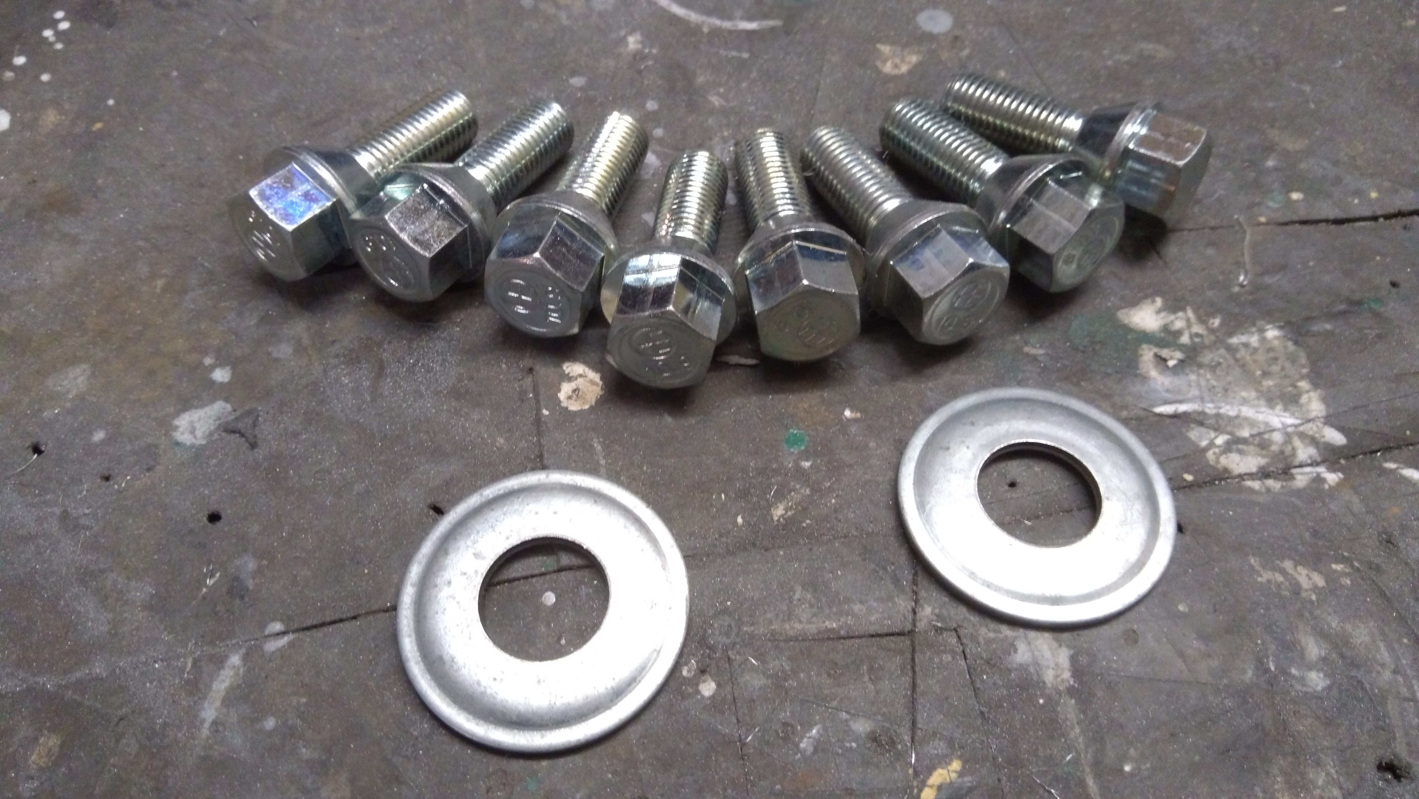

Składam koła po wymianie łożysk. Pomóżcie radą bo kiepsko mi wychodzi. Wymieniłem łożyska, wkładam tą podkładkę następnie nakrętkę zabezpieczającą i jak dokręcamy żeby przedziać zawleczkę to już jest za mocno skręcone i koło się nie kręci. Czy te łożyska są inne i potrzebuję nowej podkładki i nakrętki?  Proszę o pomocną radę?
						Re: Trinio kontra Wieloryb
Nakrętka musi być dedykowana, tależowa. Wypukła po zewnętrznym obrysie.
Montujesz ją wklęśniętym środkiem do wewnątrz (do łożyska). Ma kontrować tylko wewnętrzną bieżnię łożyska a zewnętrzna musi być swobodna.
Jeśli dałeś płaską podkładkę to źle.

Tak to musi wyglądać:

Odwrotnie podkładka.
Ok, też tak zakładałem ale jak nakrętkę dociągałem do zawleczki nie mogę ruszyć bębnem; nie obraca się. Nakrętka jest dobra czy powinna być inna do nowych łożysk ?

Dokręciłem nakrętkę tak abym mógł przedziać zawleczkę przez dziurę w piaście i lipa. Koło się nie kręci bo czuję, że dokręcam na siłę. Jak wyjmę zawleczkę i popuszczę nakrętkę bęben chodzi luźno tak jakby podkładka lub nakrętka nie pasowała lub była za gruba.

Dociągasz na maxa i odpuszczasz. Tylko tak łożyska ułożą się na piastach. Potem dociągasz z czuciem do momentu swobodnego obrotu bębna i w tej pozycji kontrujesz nakrętkę.
