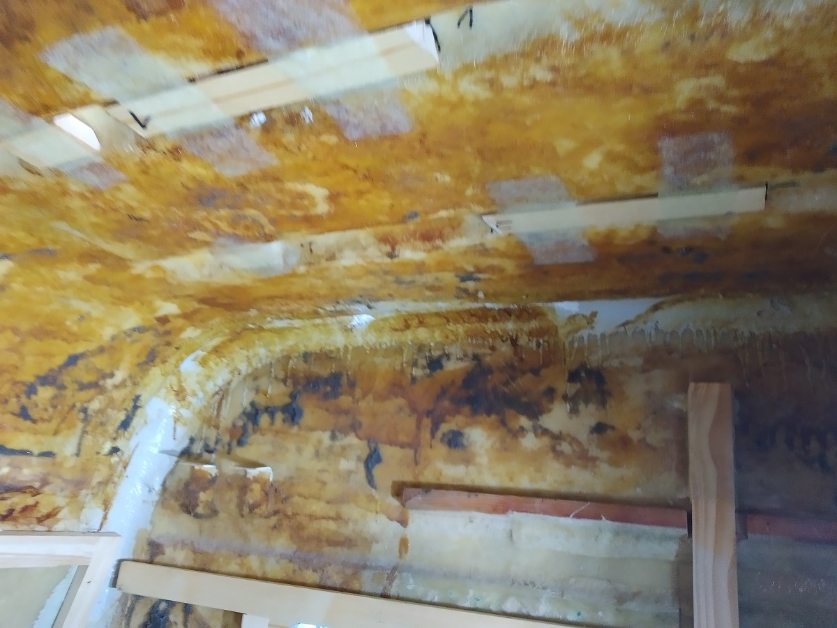

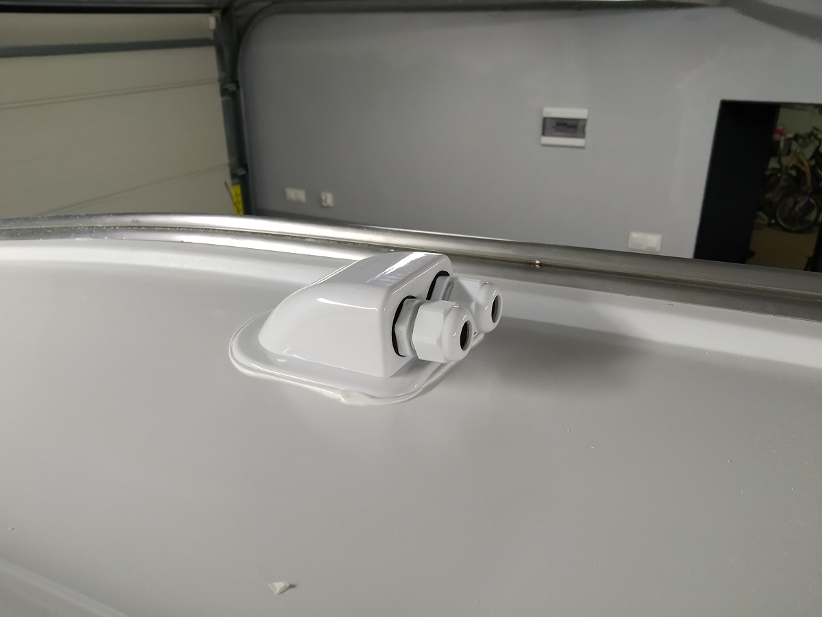

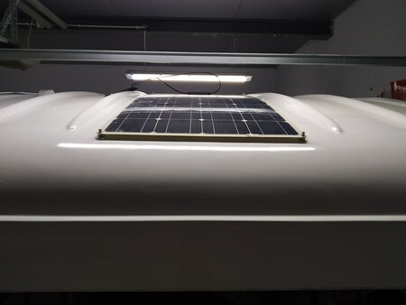

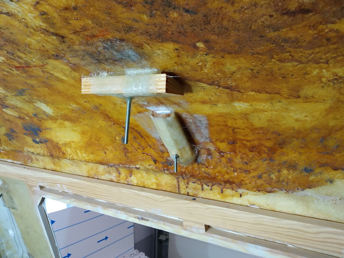

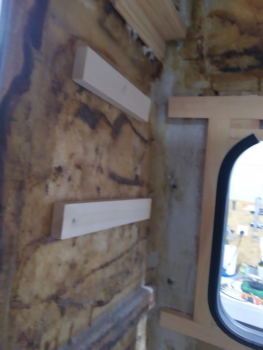

Cześć.
Ależ ten czas leci! Staram się coś wieczorami dlubać, po laminacie miało być już niby z górki :D Taa ... :lol:
Co prawda praca czystsza i efekty bardziej cieszą, ale niestety wszystko wymaga czasu, z którym jak u każdego ciężko.
Widzę, że ostatnio jak pisałem z telefonu, to nie wrzuciły się zdjęcia. Tak więc jeszcze raz je dorzucę.
W telegraficznym skrócie:

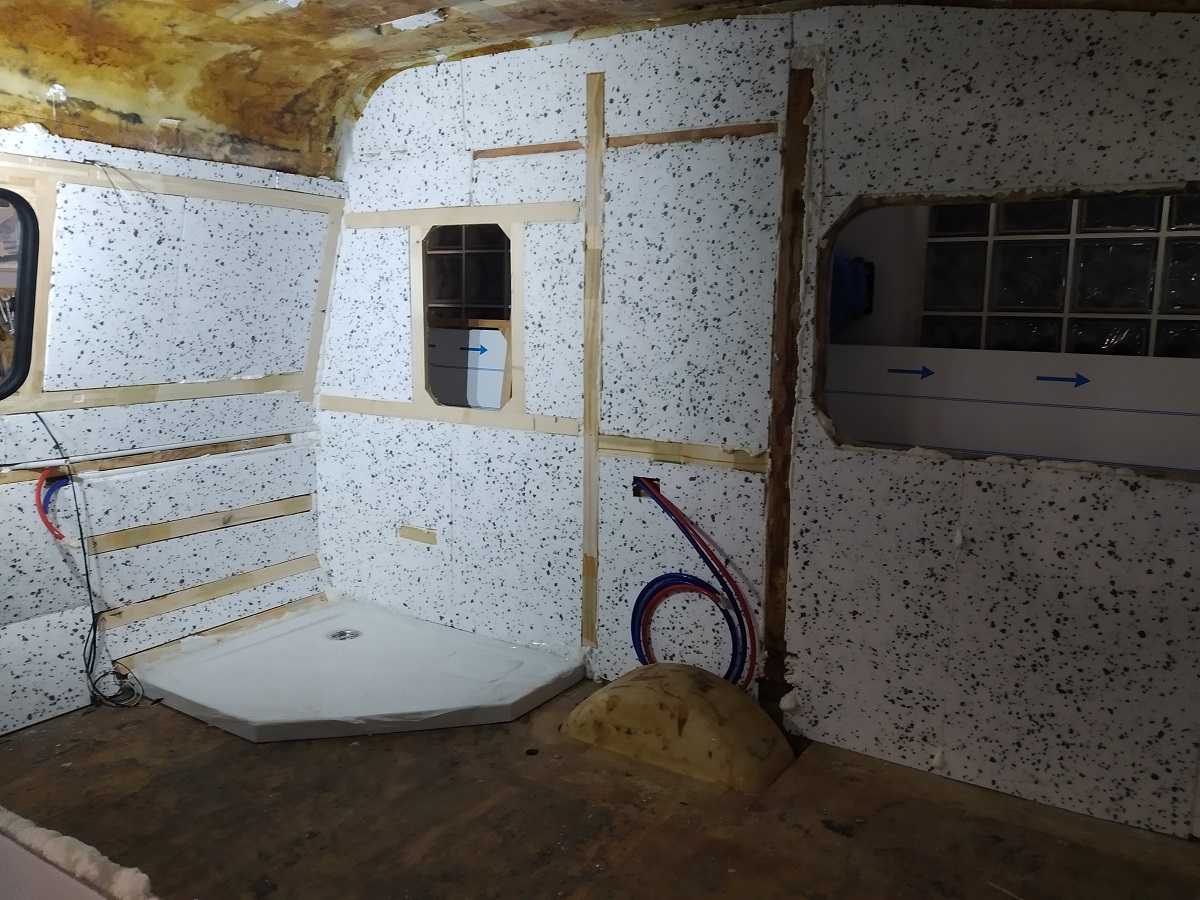

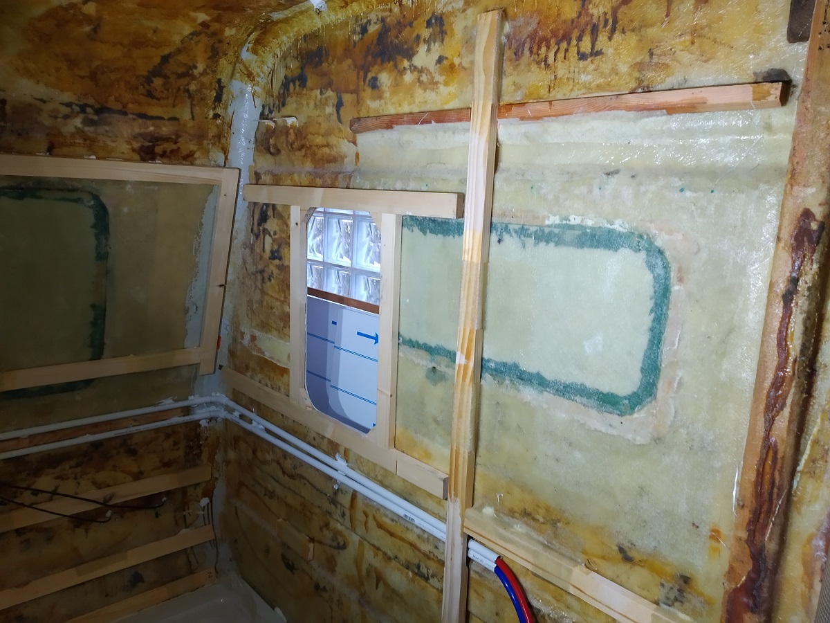

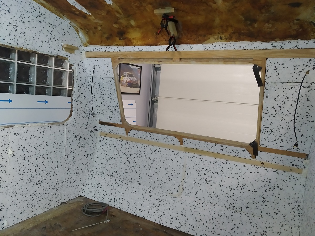

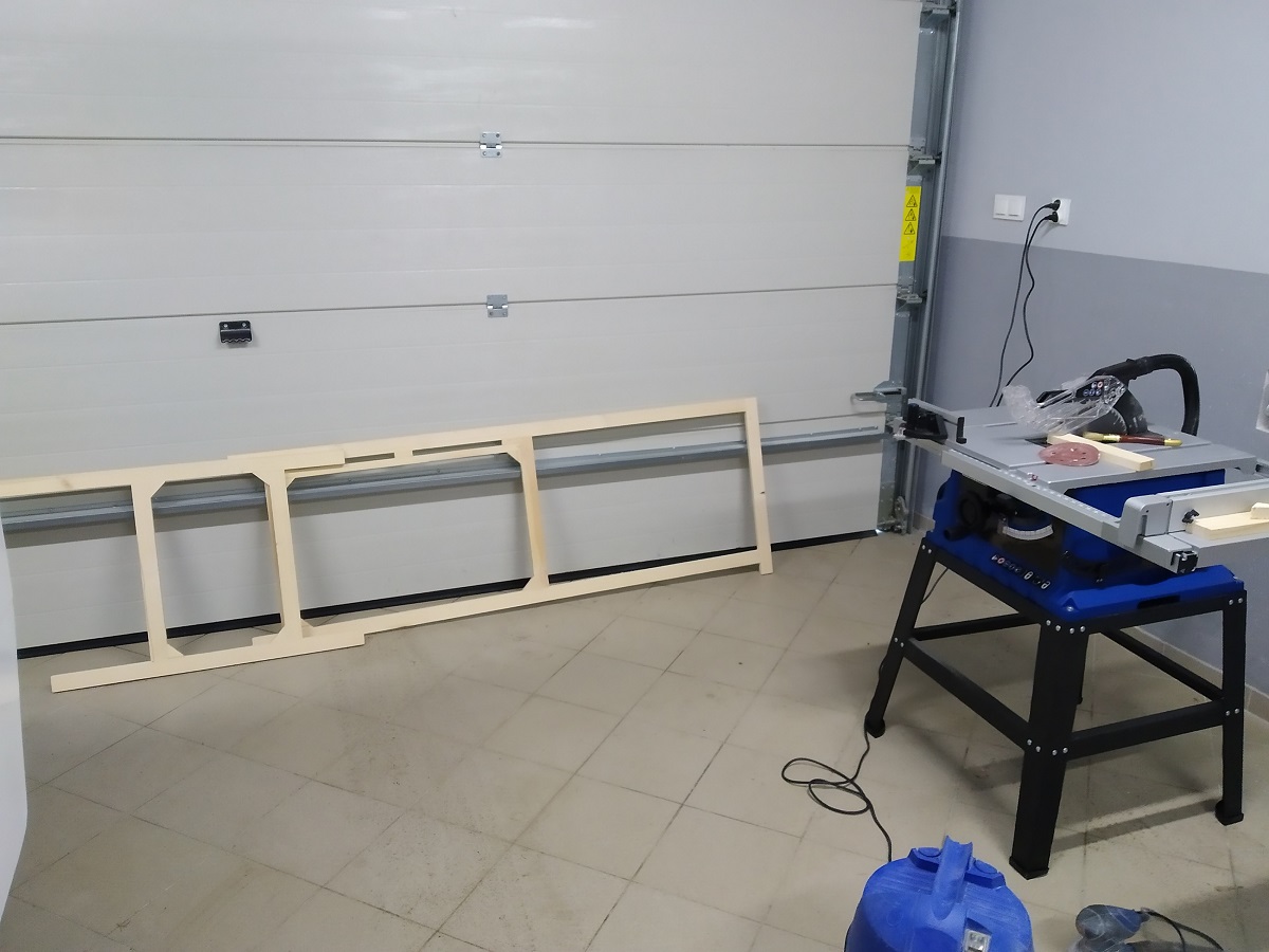

- dorobiłem ramki okienne - trochę zmodyfikowane wzlędem oryginałów, bo będą też służyły do do montażu łazienki

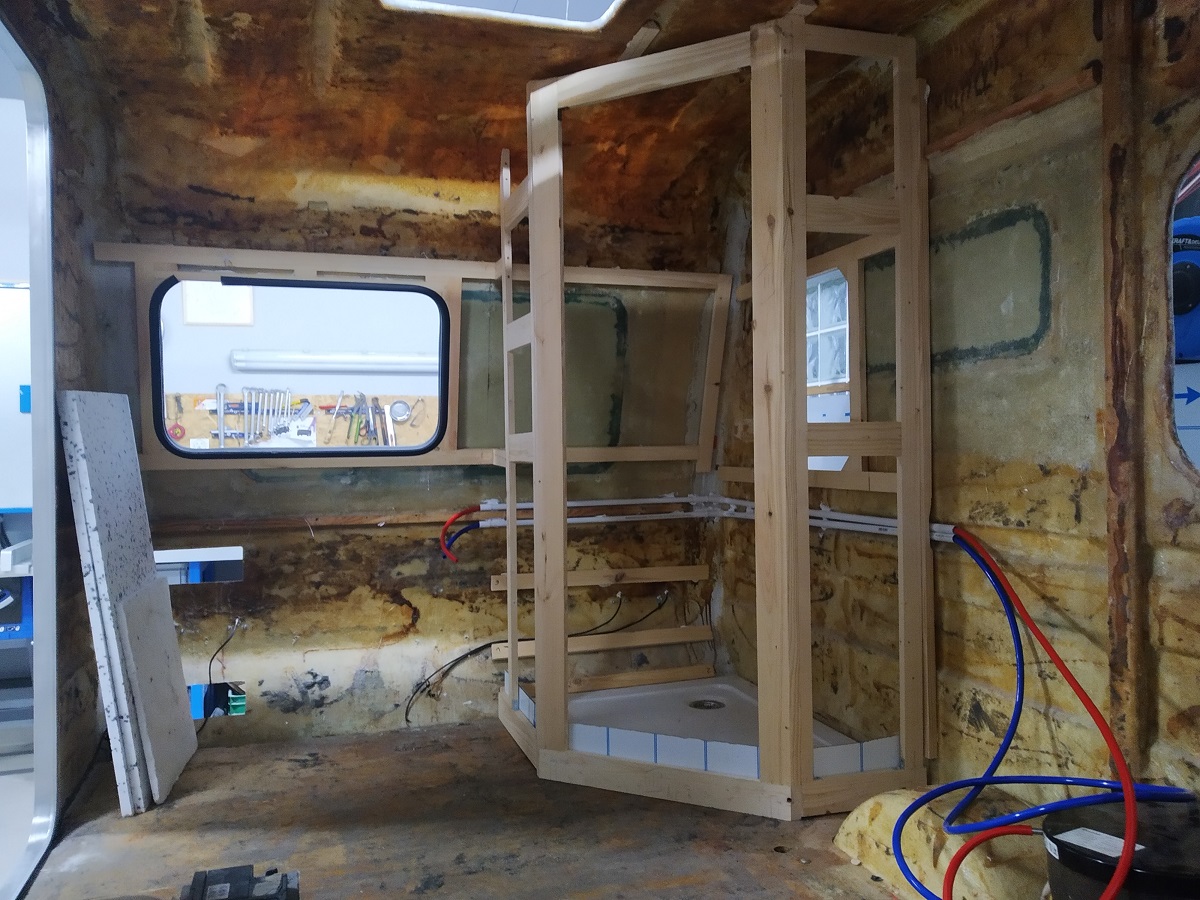

- zrobiłem konstrukcję łazienki
- wkleiłem brodzik i zrobiłem odpływ
- ociepliłem całą budę styropianem 2 cm kładzionym na kleju w pianie - super usztywnił ściany - na prawdę polecam! (na sufit przykleję ekran zgrzejnikowy 5 mm, żeby nie zabierac wysokości)
- wkleiłem listy oraz peszel na elektrykę (wszystko się ładnie licuje, tapicerka powinna ładnie na tym leżeć)

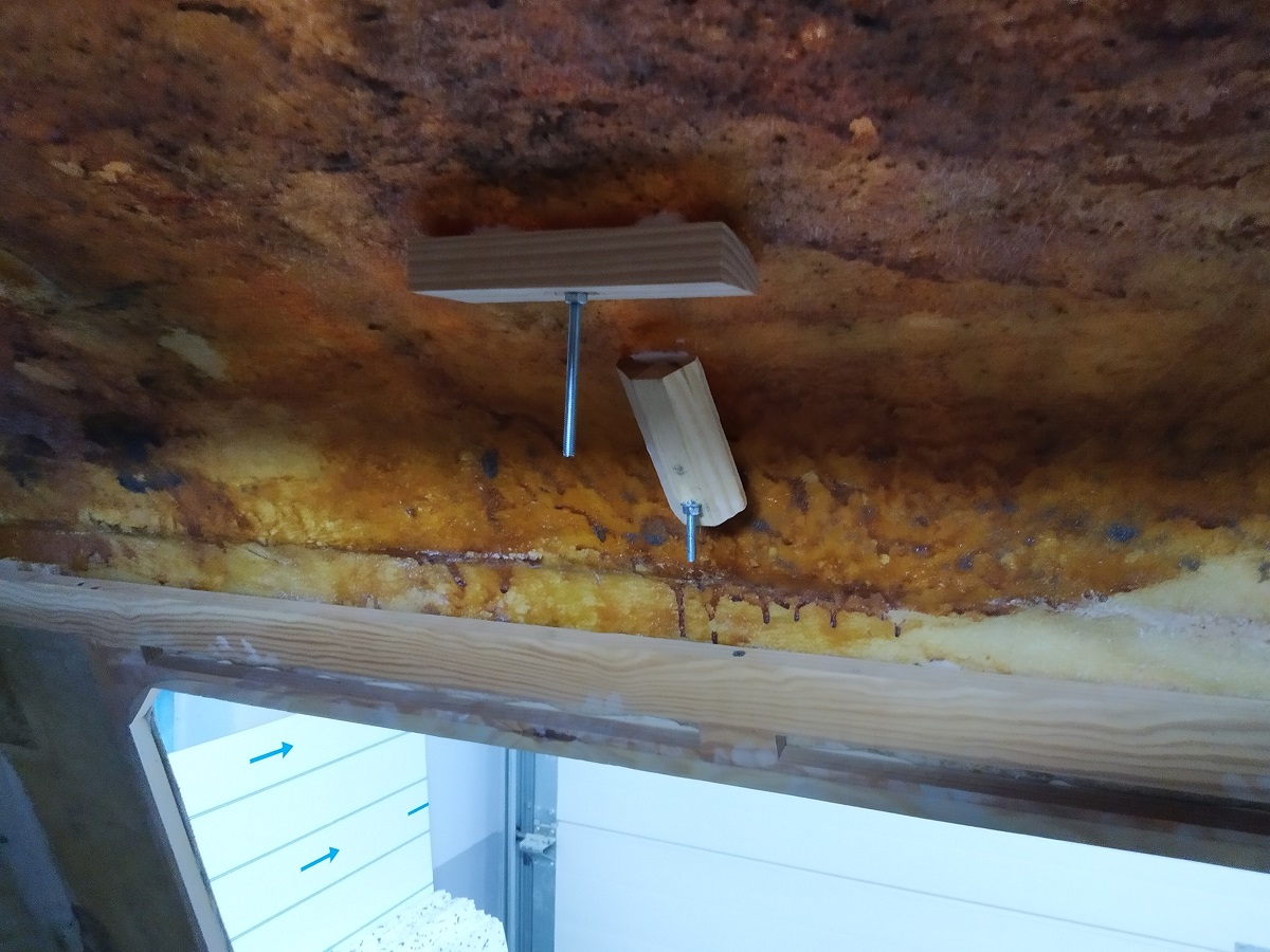

- wkleiłem na mamuta dodatkowe listwy, mocowania, punkty mocowania itp. a potem wszystko zalaminowałem (do półek podsufitowych wlaminowałem docięte kawałki listew ze śrubami zamkowymi do których póżniej dokręcę mocowania półek, na gwincie będzie możliwość regulacji), jest fajnie sztywno, mam nadzieję, że będzie dobrze trzymać
- położyłem kable do większości planowanych urządzeń + nowy, gruby kabel do gniazda przyczepy (13 pin)

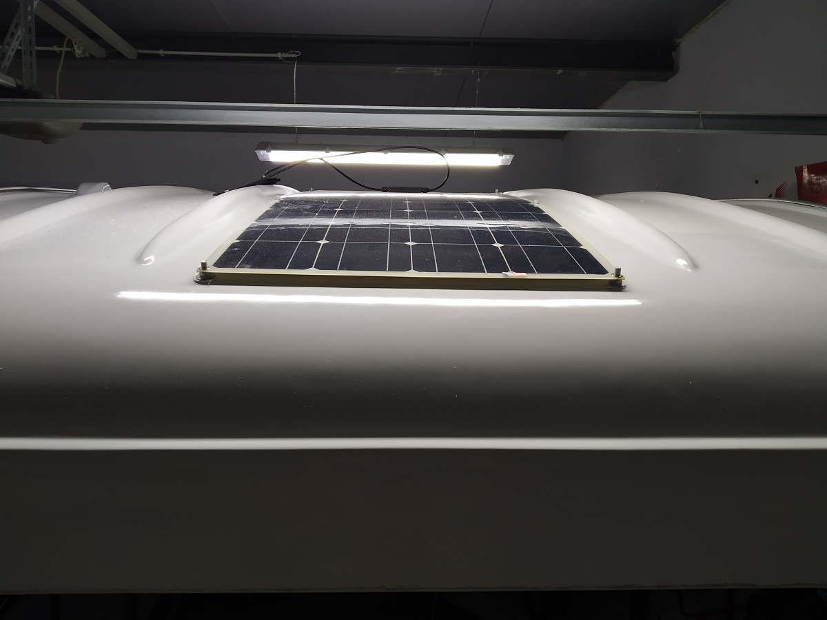

- zrobiłem proste mocowanie na elastyczny solar, z przewiewem pod spodem + wkleiłem przelotkę na kable

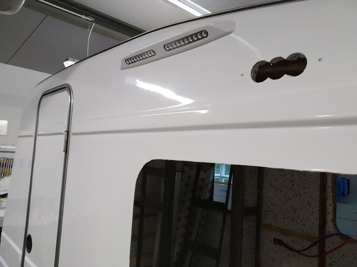

- na budę wjechała lampa zewnętrzna Made in PRC :) i gniazdo CEE.
Jak doschnie SikaFlex na solarze to kleję ekran na sufit, no i biorę się za wykańczanie ścian łazienki dibondem. Zobaczymy co z tego wyjdzie!
Pozdrawiam serdecznie i życzę spokojnych, wesołych, a przede wszystkim zdrowych Świąt Wielkanocnych!
Pozdrawiam!

Ja bym się zastanowił czy nie powiększyć powierzchni styku mocowania ściany prysznica do dachu. Laminat pracuje i oby w tym miejscu nic nie pękło. Oryginalnie do dachu nie są mocowane żadne meble.
mike
Posty: 72
Rejestracja: niedziela, 20 wrz 2020, 15:44
Re: N126N - remont + dołożenie łazienki
Postautor: mike » niedziela, 4 kwie 2021, 22:02
Tantalos, trafna uwaga! Dzięki za wskazówkę, też się nad tym zastanawiam, teraz jeszcze bardziej ...

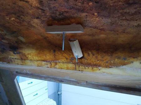

Wlaminowalem w dach w zagłębieniach docięte listwy (słabe zdjęcie, ale widać chyba o co chodzi). Do nich planuję się przypiąć ścianami łazienki i przykręcić dibond, który ma być na ścianach i suficie łazienki. Ale też zauważylem, że nawet jak chodzę, to podłoga się minimalnie ugina i te ściany pracują. Może nie powiniennem ich przykręcać do sufitu? Może zostawić im swobodę w tym kierunku, niech sobie pracują? Tam szczelności super nie potrzebuję. A i sztywność bez tego powinna być ok. Żeby nie okazało się, że po 2 wyjazdach, zmianach temperatur + chodzenie po przyczepie popęka cały dach. Chyba zostawię to "luźne", tak jak i meble w oryginale.
Kolego Confex, moja inspiracjo łazienkowa :mrgreen: - jak to ogarnąłeś u siebie? Kręciłeś ściany do sufitu?
Posty: 4290
Postautor: tomcat » poniedziałek, 5 kwie 2021, 10:29
mike pisze:...Ale też zauważylem, że nawet jak chodzę, to podłoga się minimalnie ugina i te ściany pracują...
Pomyśl też co dzieje się ze skorupą podczas jazdy po naszych wspaniałych drogach :?:
mike pisze:... Może nie powiniennem ich przykręcać do sufitu? Może zostawić im swobodę w tym kierunku, niech sobie pracują? Tam szczelności super nie potrzebuję. A i sztywność bez tego powinna być ok. Żeby nie okazało się, że po 2 wyjazdach, zmianach temperatur + chodzenie po przyczepie popęka cały dach. Chyba zostawię to "luźne", tak jak i meble w oryginale...
Myślę, że sam odpowiedziałeś sobie na pytanie ;)

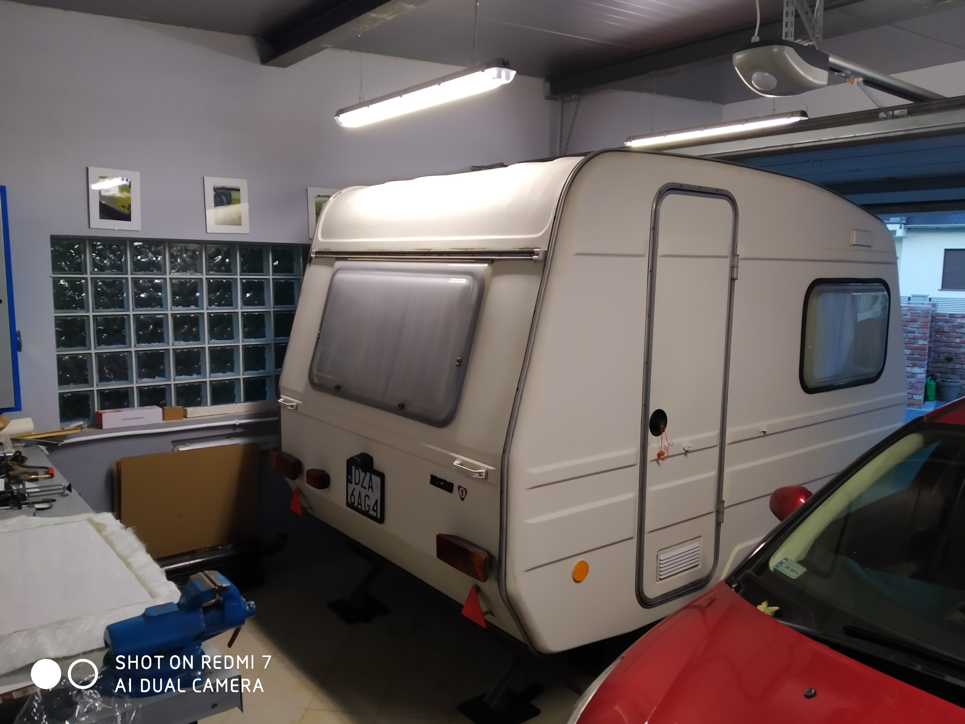

No to od dziś oficjalnie możesz mnie nazywać NT :mrgreen:

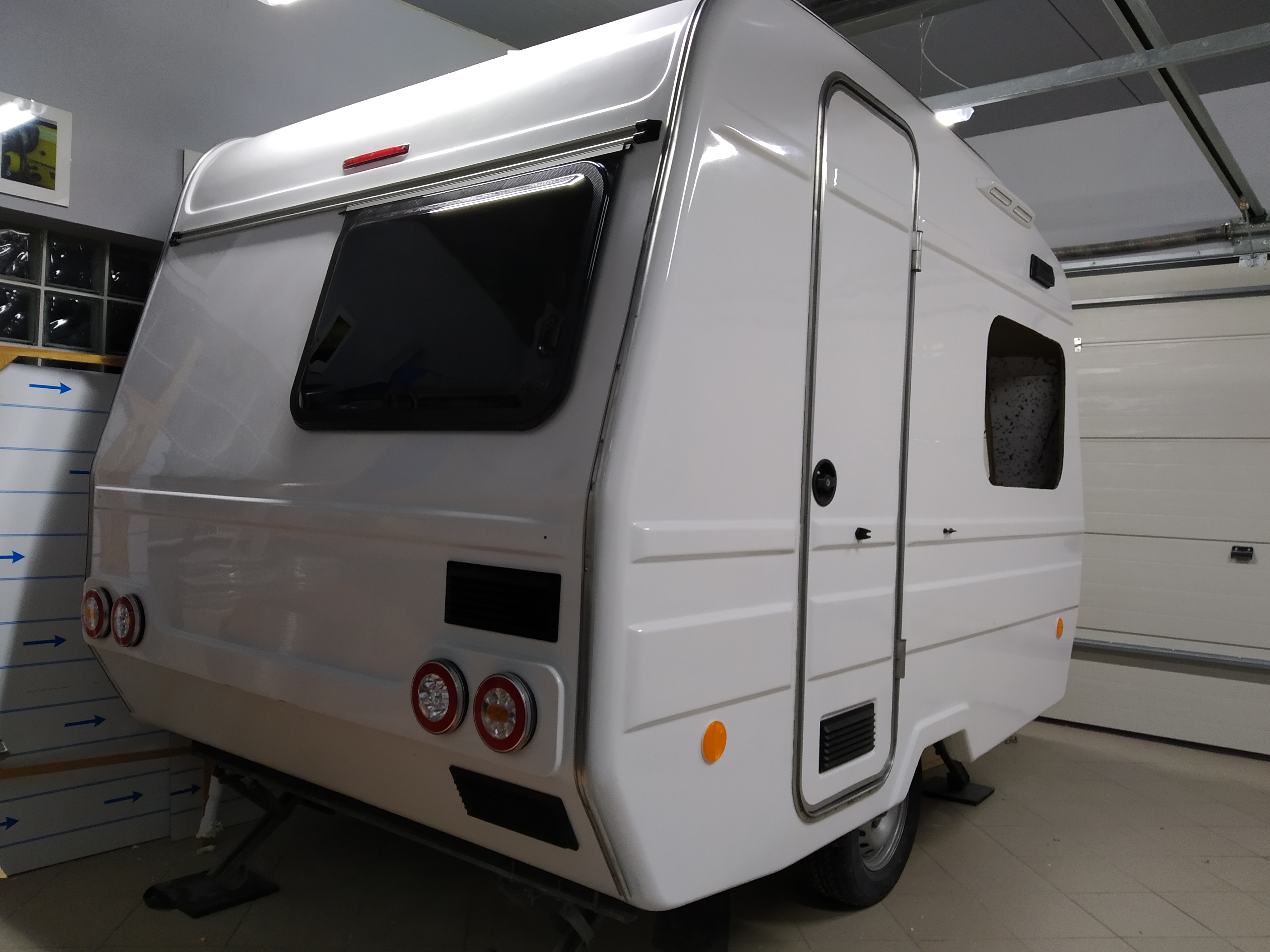

Długa to była droga, ale konwersję budy uważam za uroczyście ZAKOŃCZONĄ!
Jeszcze jest sporo walki z wnętrzem i wykończeniem, ale jakiś kolejny fragment za mną.
Dokładam też zdjęcie startowe jak zaczynałem.
Miłego weekendu!
