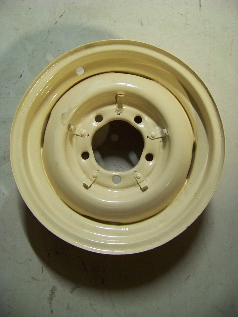

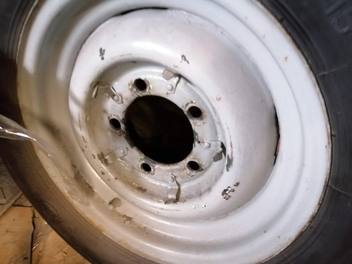

Jeśli o mnie chodzi to byłbym ostrożny z powoływaniem się na opinię wulkanizatora. Tysiące samochodów miało i ma koła centrowane wyłącznie na śrubach (sam posiadam 4 takie) i nigdy żadna śruba się sama nie odkręciła. Każdy producent ma określoną wartość momentu dokręcania śrub mocujących koła i takie wulkanizatorskie dociągnięcie mocniej może skończyć się deformacją felgi lub urwaniem śruby.
Poniżej przykład felgi od Warszawy w stanie normalnym i takiej dociąganej przez pana wulkanizatora.

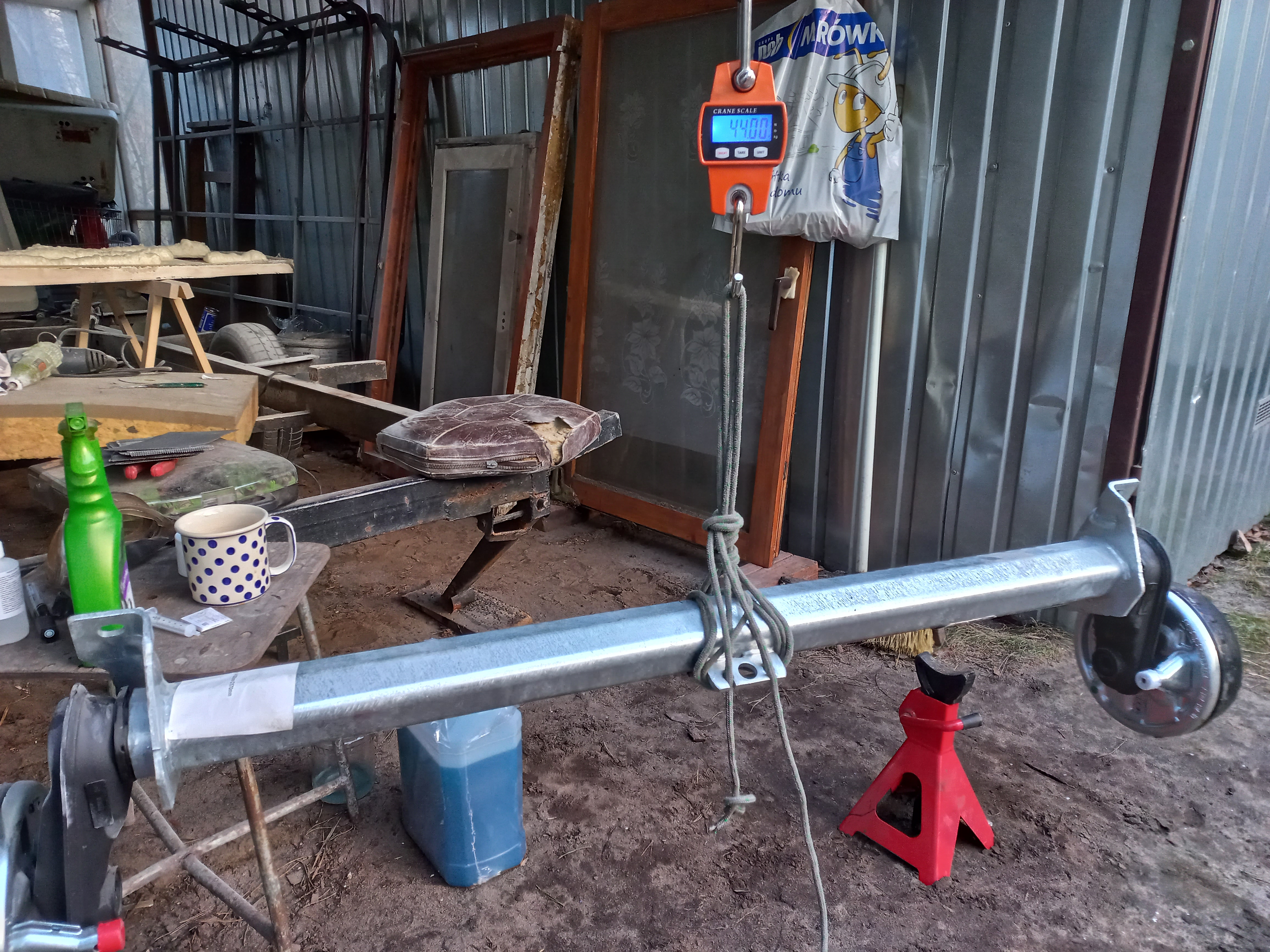

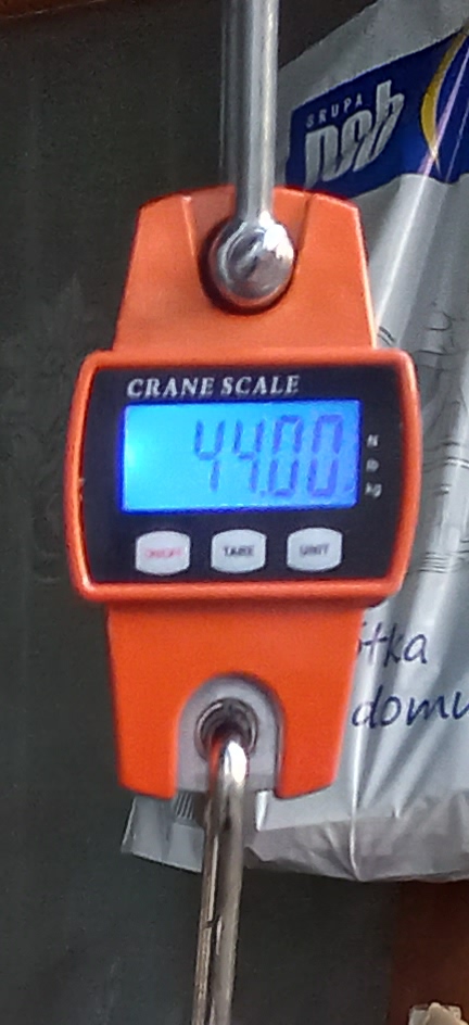

Natomiast gdyby ktoś chciał wiedzieć ile waży oś hamowana Alko to tyle:

Natomiast gdyby ktoś chciał wiedzieć ile waży oś hamowana Alko to tyle:20220224_164448_resized.jpg20220224_164448.jpg
To ta z rozstawem 1200mm?
Leśnowóz
Posty: 118
Rejestracja: środa, 12 sty 2022, 22:47
Lokalizacja: Walewice
Re: Niewiadów Mamut - odbudowa
Postautor: Leśnowóz » czwartek, 24 lut 2022, 17:57
Karolus pisze:
Leśnowóz pisze:
Tak

Posty: 2102
Postautor: Karolus » czwartek, 24 lut 2022, 20:39
Leśnowóz pisze:
Karolus pisze:
Leśnowóz pisze:
Tak
Pasi? :)

Postautor: Leśnowóz » czwartek, 24 lut 2022, 20:55
Karolus pisze:Pasi?
U mnie będzie.
