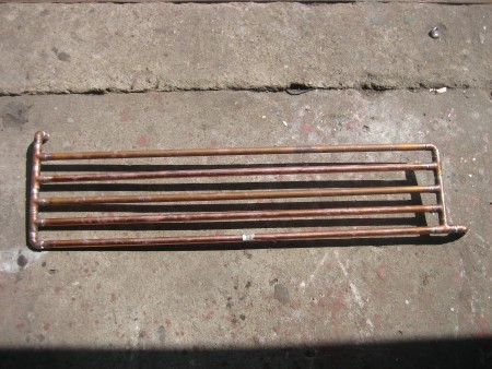

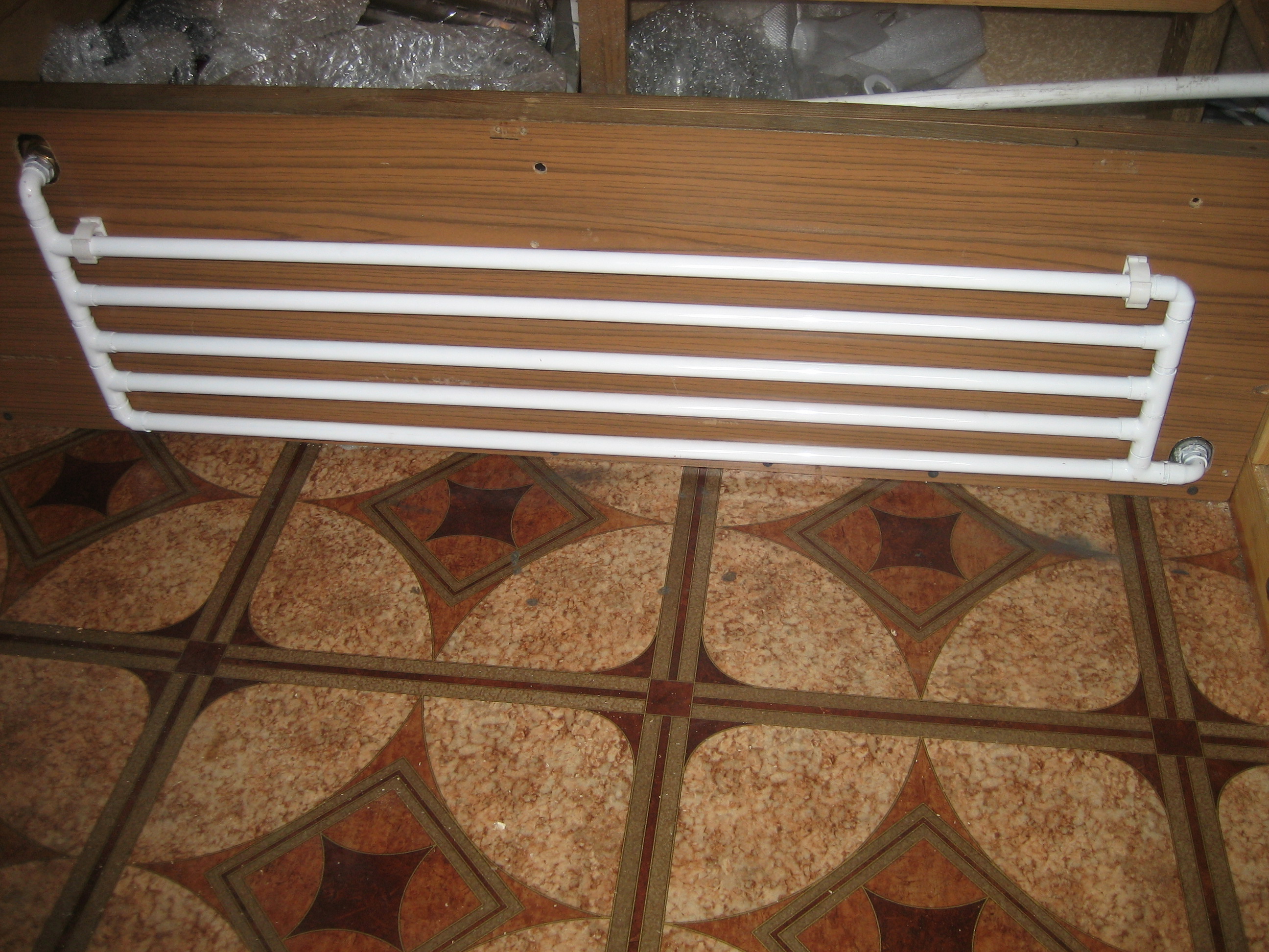

Hmm waga? Nie więcej jak 10kg,ok 5KG , bez pompy bo po co ? żadnego prundu ,straty? niby gdzie? kociołek docieplony rurki w otulinie odległość harfy od kociołka 1m ,Radiator ? Widziałeś grzejnik firmy konwektor chyba nie . Właśnie takie montowałem w szklarni , Nie wiesz jak super grzeją.
Jest tam tylko rurka z miedzi i trochę kratek . Taka harfa 3 -4 można dać więcej ale wystarczy rurki po 1m enkę nagrzeją że szok co do kosztów to 0 zł wszystko mam .

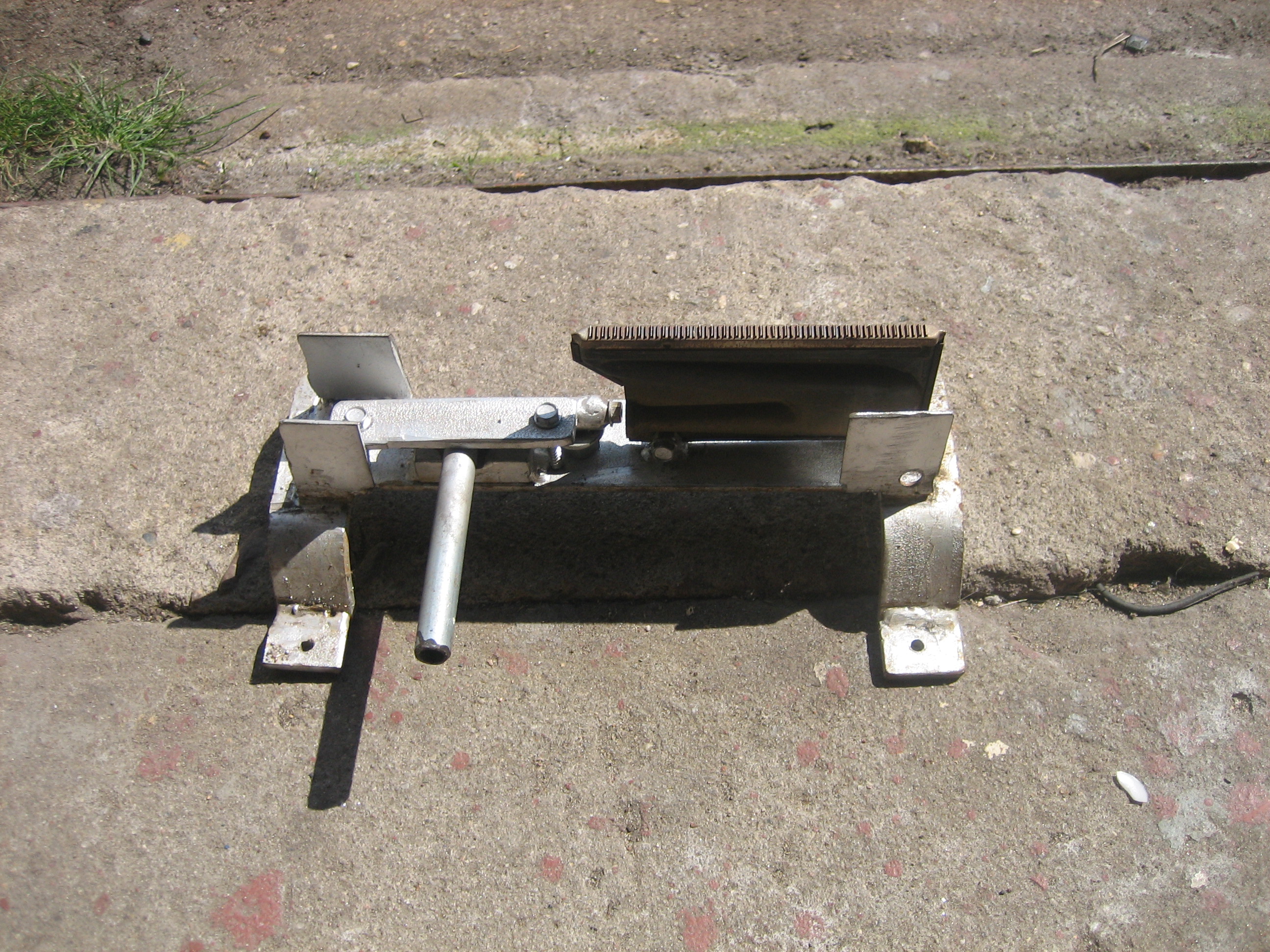

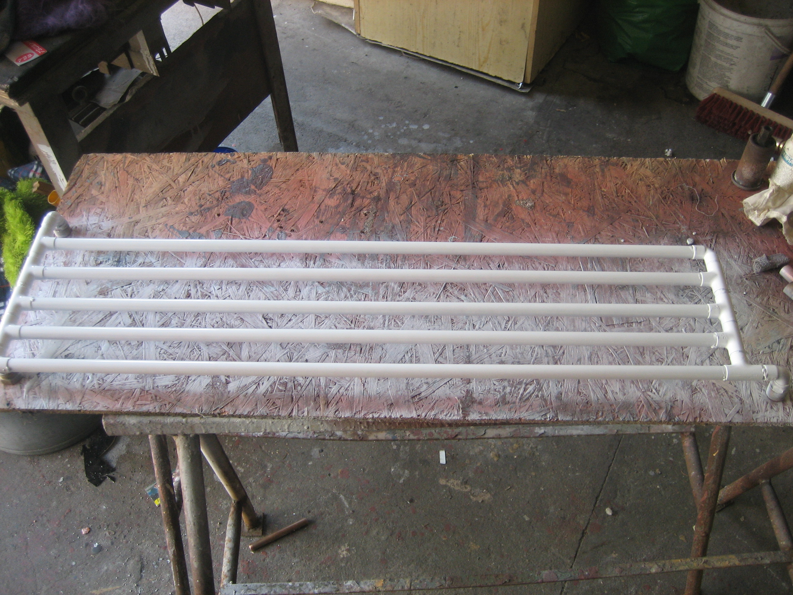

No grzejniczek w formie drabinki i palnik gotowy .
Teraz trzeba mini kociołek machnąć
Koszt na razie 0 Zł Materiały z leżki magazynowe :P

Grzejnik wisi

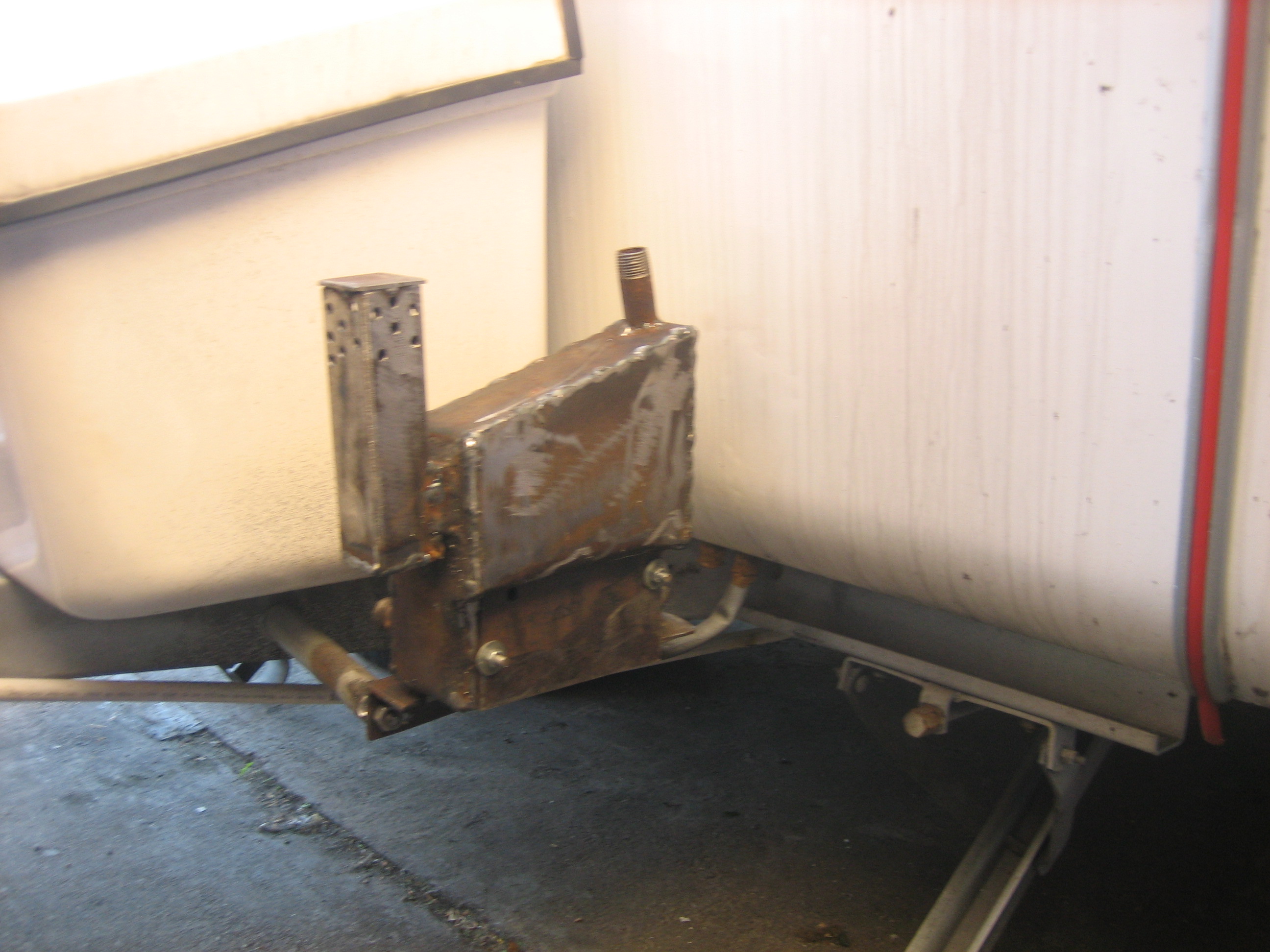

Palnik będzie na dyszlu między kuferkiem a kółkiem podporowym
Jesli chodzi o bezpieczeństwo to bezpieczniejszy jest od truma czy innego piecyka montowanego w środku
Właśnie dla bezpieczeństwa zdecydowałem się na ogrzewanie wodne a nie powietrzne!
Jest bardziej skomplikowane bo dochodzi krążąca woda albo płyn
Można było zrobić powietrzne No ale bezpieczeństwo i temperatury ........
Wielkość kociołka przewiduję na ok 20x25x7cm
Waga ok. 5 -7kg max

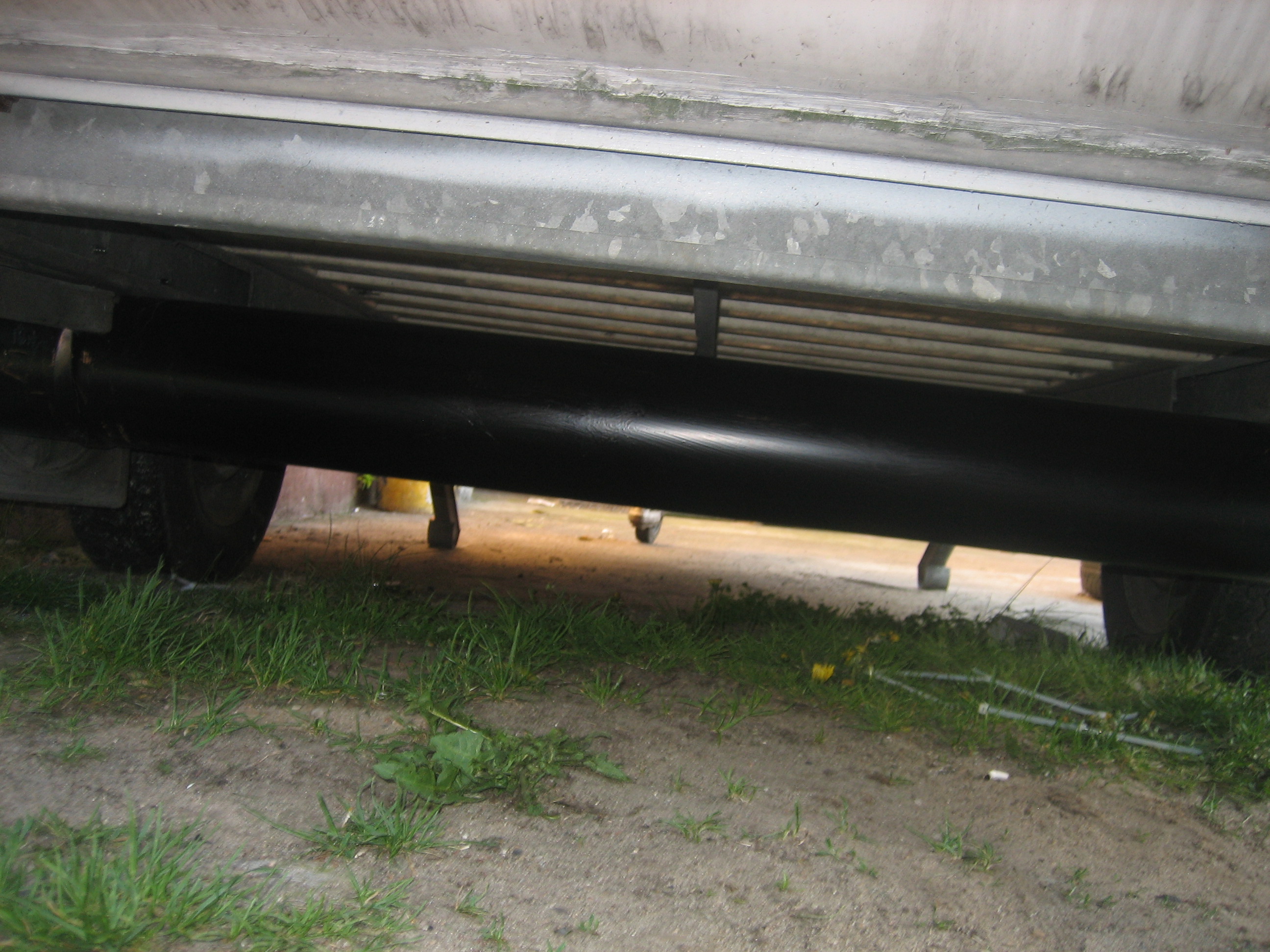

Coś drgneło w robocie ; bagażnik z rury pcv na ,,kije'' oraz kociołek wprawdzie surowy ale wisi na ramie . Jutro podłączenie i testy

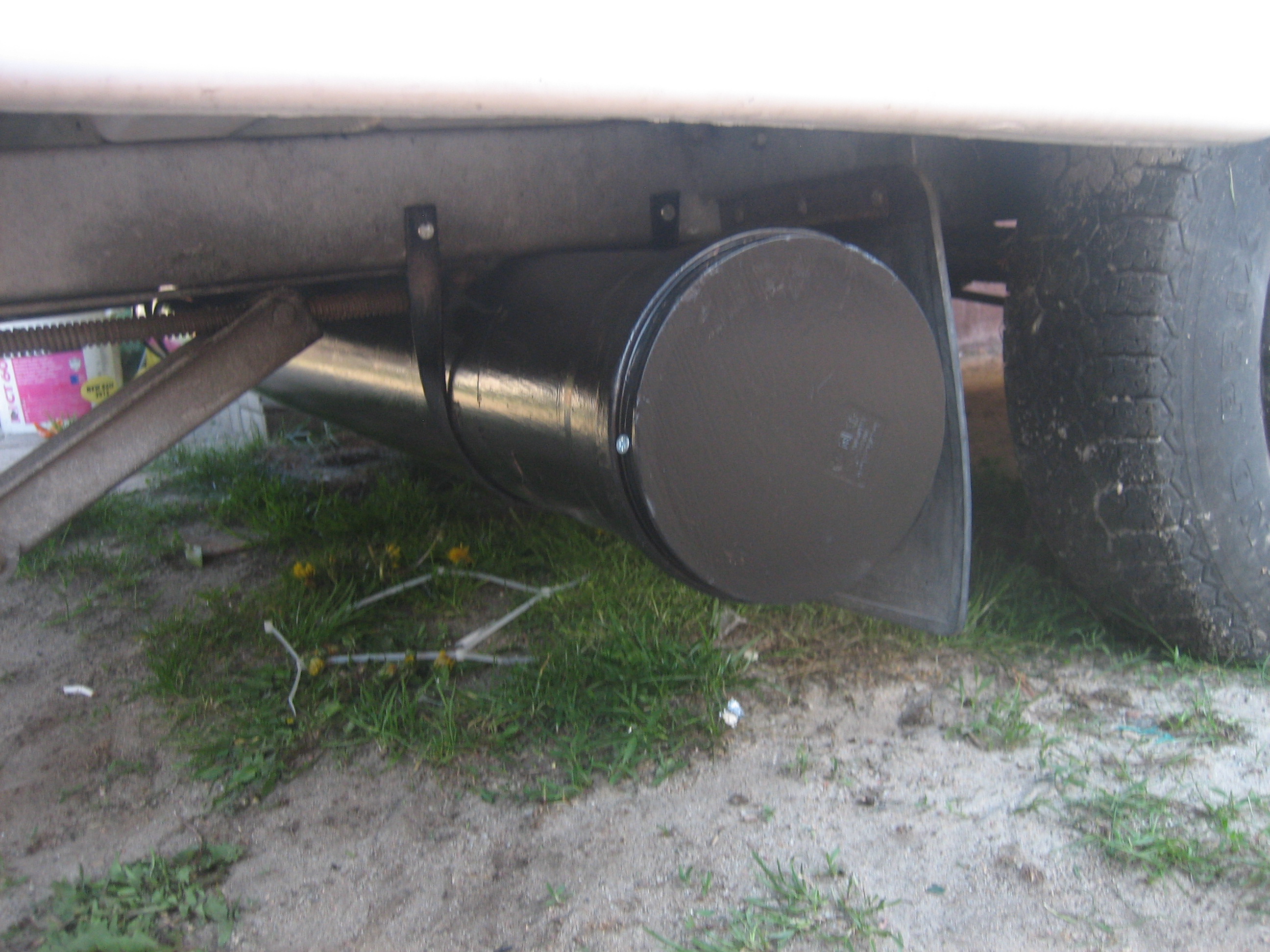

Koza na gaz Chociaż na brykiet można by też zrobić czemu nie Tam gdzie normalnie- czyli kuferek mieści 3 butelki i ako do solków solki w drodze
Jeszcze kosz na schodek z tyłu trza by machnąć . U mnie schodkiem jest zapas z kołpakiem 2 w 1 w czasie przejazdu zawadza więc jutro kosz
Oczywiste że z tyłu bo za duży nacisk jest na hak !

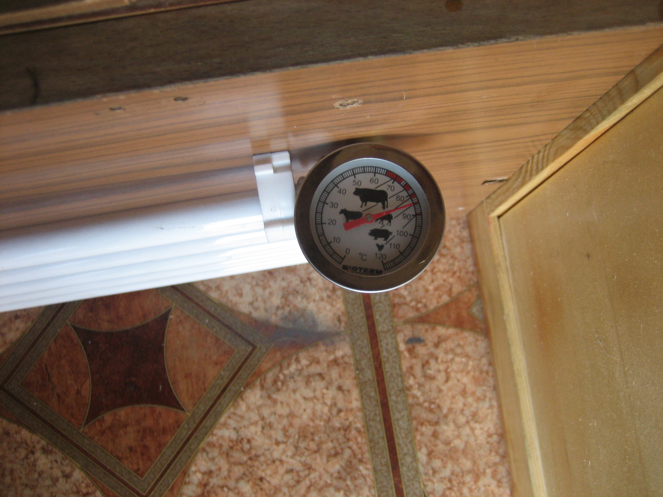

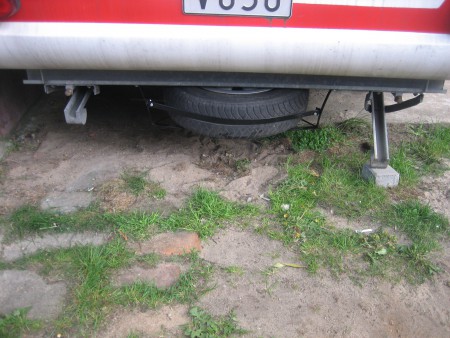

No panowie bo nie jestem kolegą [tak mi zarzucono ] pełen sukces ! nie trzeba pompki i się nie wychlapuje woda.
Ogrzewanie ful sukces ! drabinka grzeje bez jakiś tam pompek i innych zaworów 3d i coś tam;
Zapas wylądował pod przyczepkę!
Pełen sukces!
Koszt 0 zł Materiał jakieś skrawki ze złomu i magazynu ;) :P
Zero hałasu [ farelka 230V]
Zero prundu na polu
Zero zagrożenia tlenkiem!!!!!!!!!!!!!!!!!!!!!!!!!!!!!!!!!!!!!!!!
