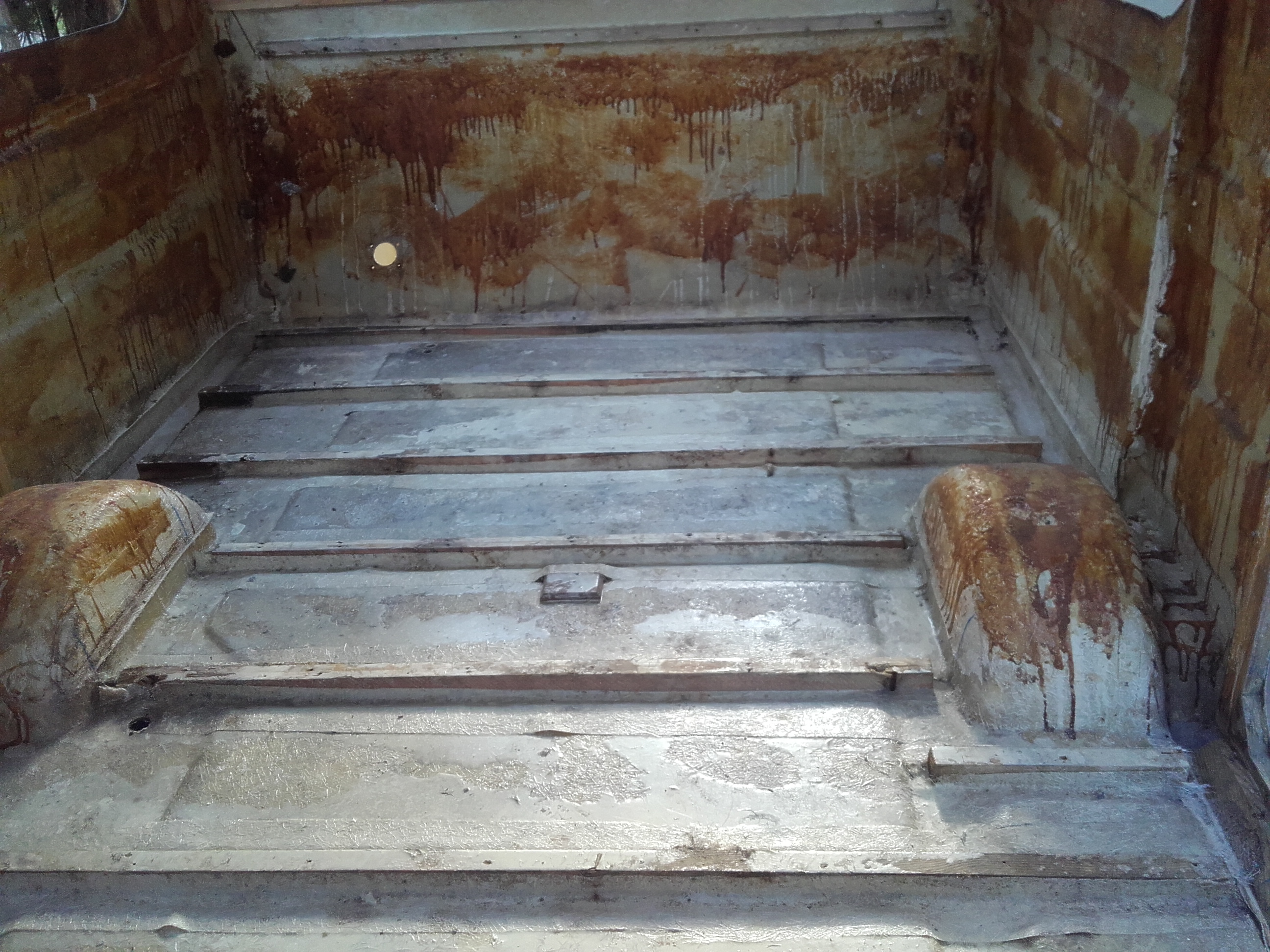

Pod spodem nic nie przeszkadza natomiast przy zaworze z prawej chyba belka podłogowa.

Szkielet podłogi w N126N.
Trzeba nawet podciąć listwę tę od strony łóżka(czyli zawór po lewej stronie) bo jeżeli nie podetnie się jej to piecyk wchodzi ciasno, ale da się przeżyć.

Ja tam się na enkach nie znam, ale Jacek ma chyba inne żebrowanie podłogi niż Ty w swojej ence.

To nie było tak że w enkach żebrowanie było "gęste"? Tak kojarzę z remontów, ale może się mylę. A te kwadratowe płyty brązowe chyba dość późno zaczęli wstawiać (ja je mam, ale u innych na zdjęciach nie widziałem). Tym bardziej że ta enka Jacka jest z 1996 tak? To już trochę zmian wtedy wprowadzili, łącznie z wadliwą formą i pękającymi podłogami (na n.pl kiedyś był taki temat i o ile pamiętam bo dość dawno tam bywałem, to nie był przypadek jednostkowy).
Może sieję dezinformację, to proszę sprostować.
Posty: 1709
Re: N-126n - remont
Postautor: ruciak76 » sobota, 14 sty 2017, 11:38
stachu_gda pisze: Tym bardziej że ta enka Jacka jest z 1996 tak? To już trochę zmian wtedy wprowadzili, łącznie z wadliwą formą i pękającymi podłogami ...
Stachu nie strasz z tą podłogą enki, bo moja jest z 1998r a ja trochę ważę :lol:
A tak na poważnie, to z tego co zgłębiałem temat, to w ence był tylko jeden "model podłogi" ten właśnie prezentowany na filmiku, (pękające podłogi są podobno efektem oszczędności w materiale a co za tym idzie w grubości ścianki laminatu na podłodze), natomiast w "zapiekankach" kiedyś było gęściejsze ożebrowanie, a w późniejszych latach zmieniono płytę o podobnej fakturze do tej co w enkach (u mnie w zapiekance 1988 jest jeszcze ta stara)

Ten film to film niejakiego mariusza724, a przedstawiona przyczepa to enka z XXI, która należy do niejakiego MISIA_PRZYTULAKA. Zatem ta podłoga jest inna niż w enkach z lat 80tych.

Moja enka jest z '90 roku i belki ma właśnie tak ale bez tych płyt czarnych,ttaber miś przytulak nie jest nijaki ;) no weś.

Taki widok podłogi może coś pomoże.

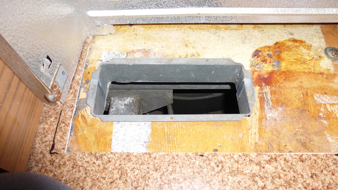

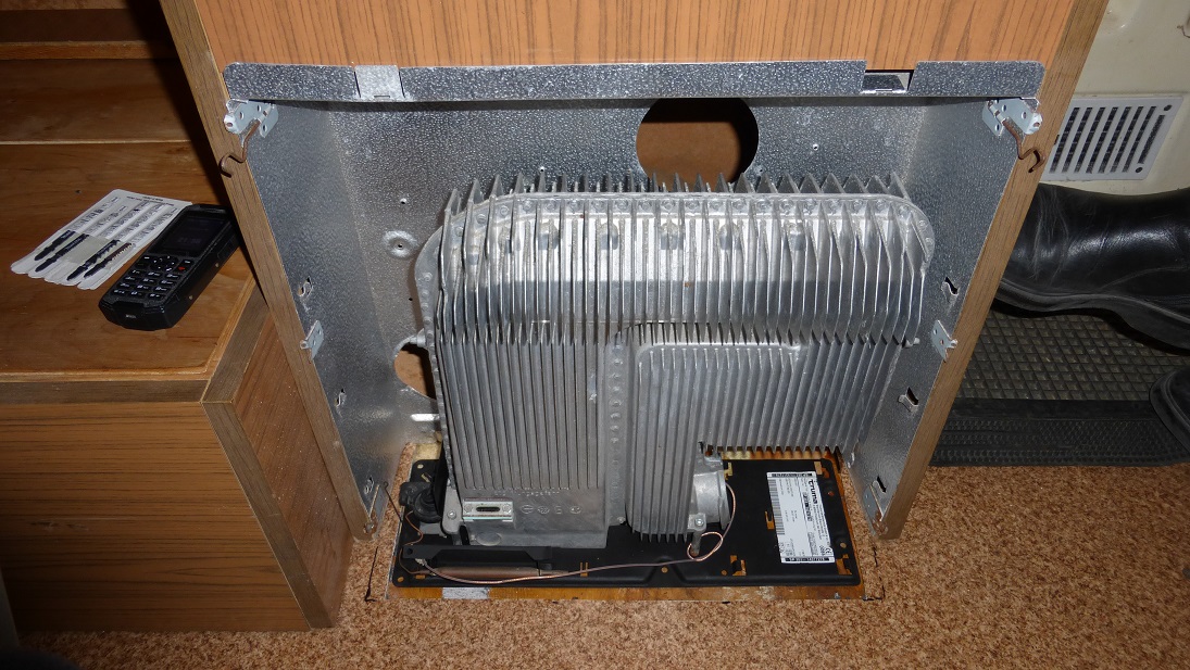

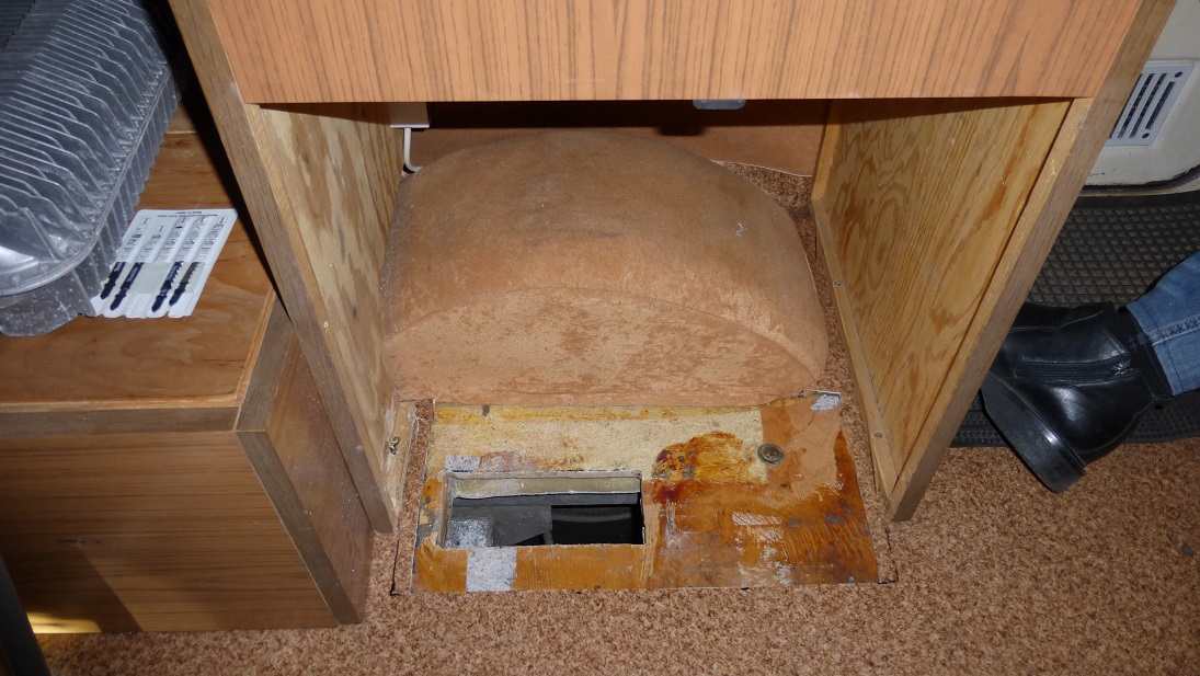

Minął ponad miesiąc od ostatnich wpisów a dopiero wczoraj udało mi się zabrać za przyczepę. Wykładzina i pianka pod nią już usunięta a otwór w podłodze wycięty. Bardzo pomocny okazał się kartonowy szablon, który dostałem wraz z piecem. Najpierw wywierciłem otwory w narożnikach a potem w ruch poszła wyrzynarka.
W otwór całkiem dobrze pasują oryginalne blachy wykańczające choć mogłyby być z centymetr dłuższe. Teraz jest na styk a mogłyby trochę wystawać od spodu.
Poza tym dotnę jeszcze blachę o wymiarze wyciętego fragmentu wykładziny i na niej posadowię piec. Na razie przymiarka wyszła dobrze:
Na koniec zdemontowałem szafę aby łatwiej wyciąć otwór kominowy w dachu. Jak dobrze pójdzie dzisiaj lecę dalej z robotą.
