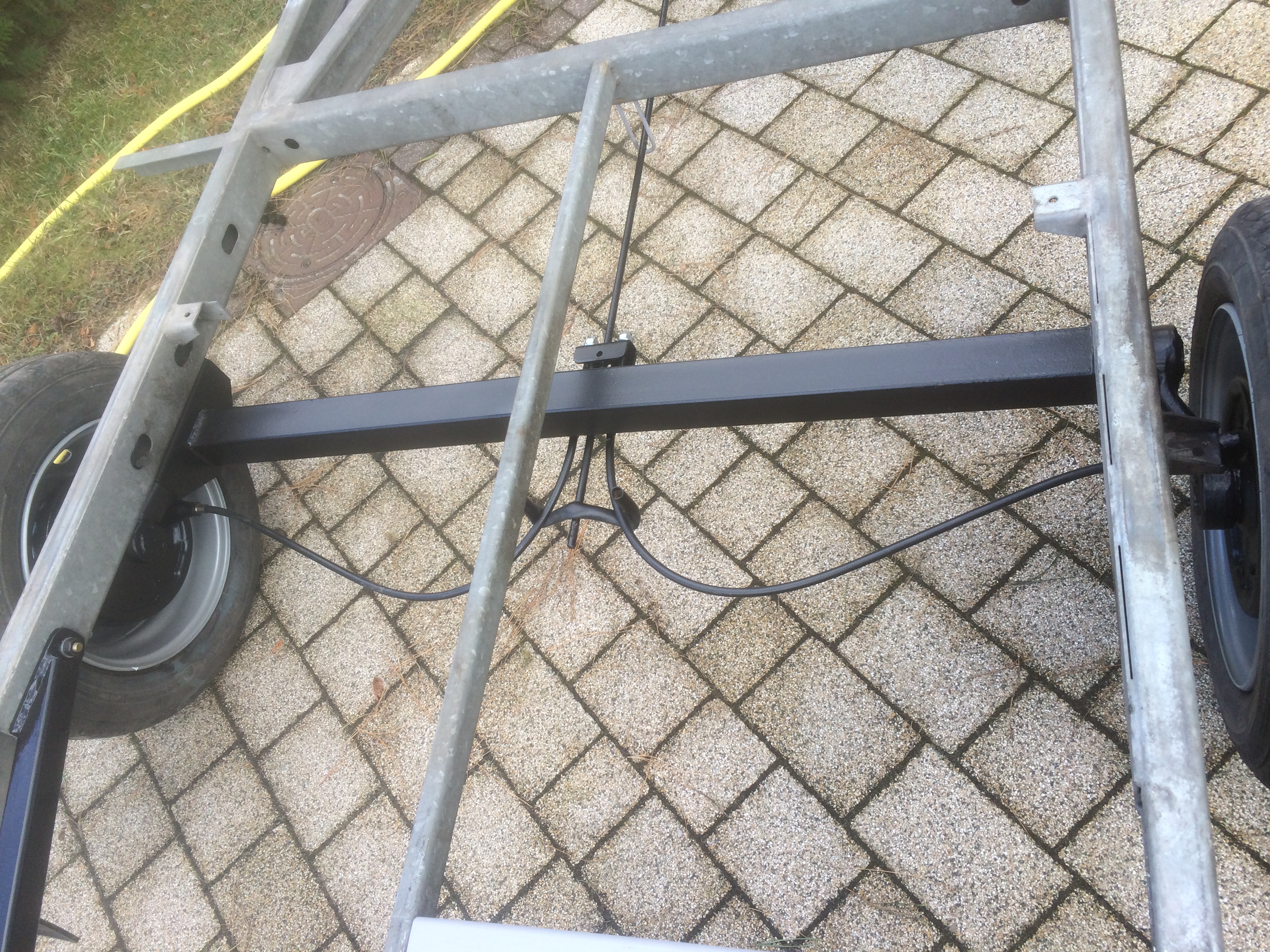

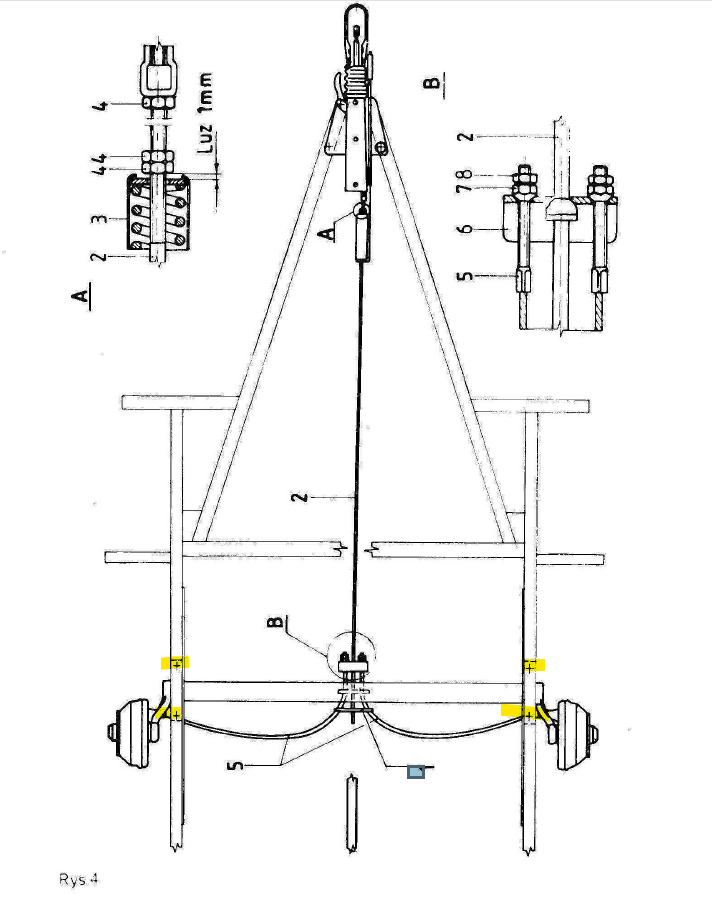

Mam pierwsze pytanie - będę przykręcał oś do ramy, ale nie zrobiłem zdjęcia jak było poprzednio - w ramie jest 6 otworów montażowych pod ramę z każdej strony - na bazie zdjęć domniemuję, że oś powinna być przykręcona maksymalnie do tyłu. W które otwory Wy wpuszczaliście śruby? Od czego to zależy?
Zdjęcie z forum.
Mocowanie osi do ramy

Koła raczej powinny "trafić" w nadkola prawidłowo przykręconej skorupy. Tyle i aż tyle. Rama jest uniwersalna ale na rynek GB skorupa jest odwrócona. Stąd dodatkowe otwory.

A w które otwory jest u Was (posiadaczy N126N) przykręcona oś (jeśli wiecie), bo zakładam że układ jest raczej taki sam u wszystkich?

Murano pisze:Koła raczej powinny "trafić" w nadkola prawidłowo przykręconej skorupy. Tyle i aż tyle. Rama jest uniwersalna ale na rynek GB skorupa jest odwrócona. Stąd dodatkowe otwory.
Nie wiem jak to jest, ale ja celowałem w "nadkola".
Kupując nową oś przykręcałem do innych otworów niż wcześniejsza - być może taki wymiar osi wybrałem że trzeba było tak właśnie zrobić.
Na Twoim miejscu bym pomierzył, sprawdził i jak pisze Marcin "wycentrował" w środek nadkola.

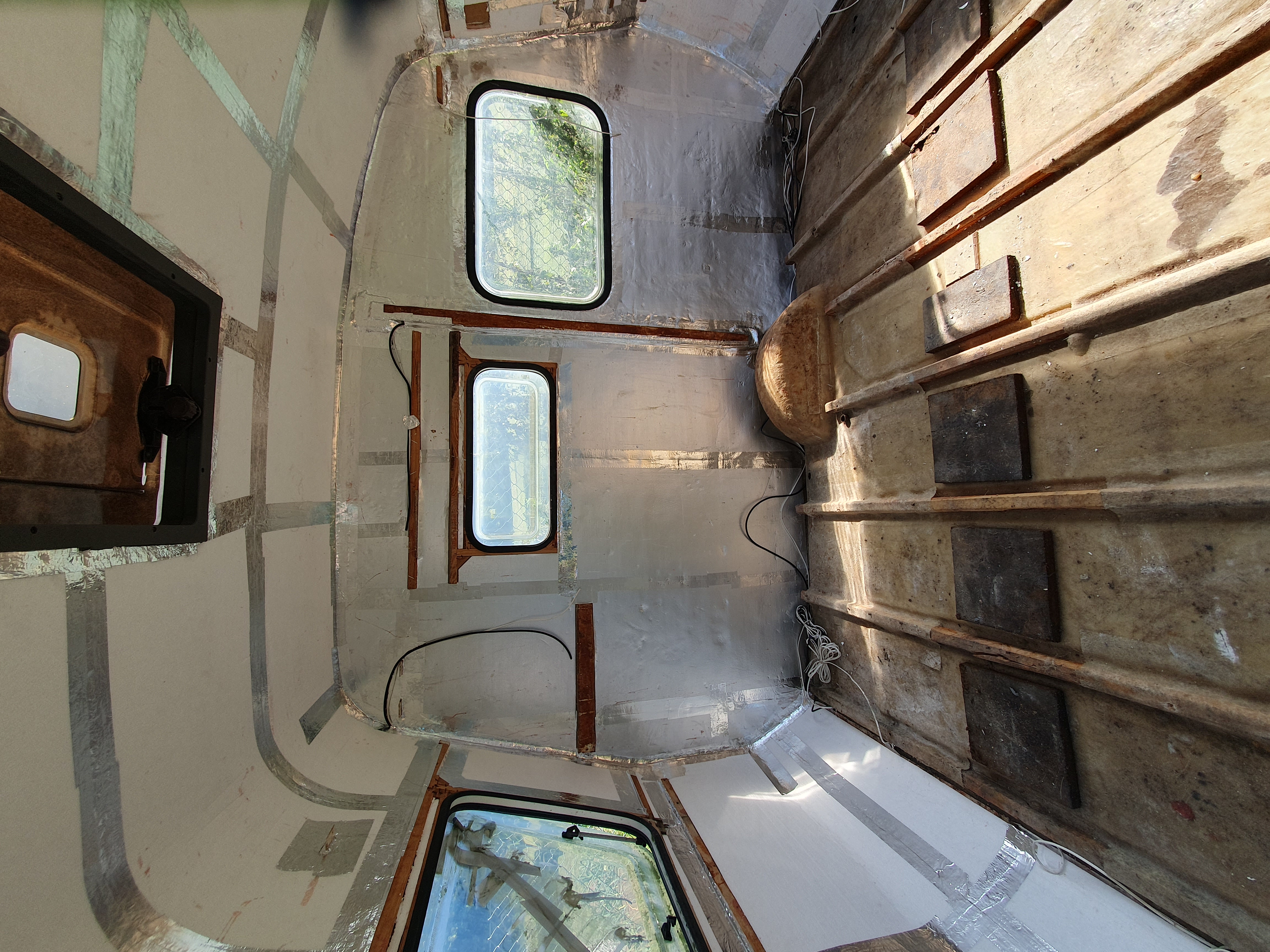

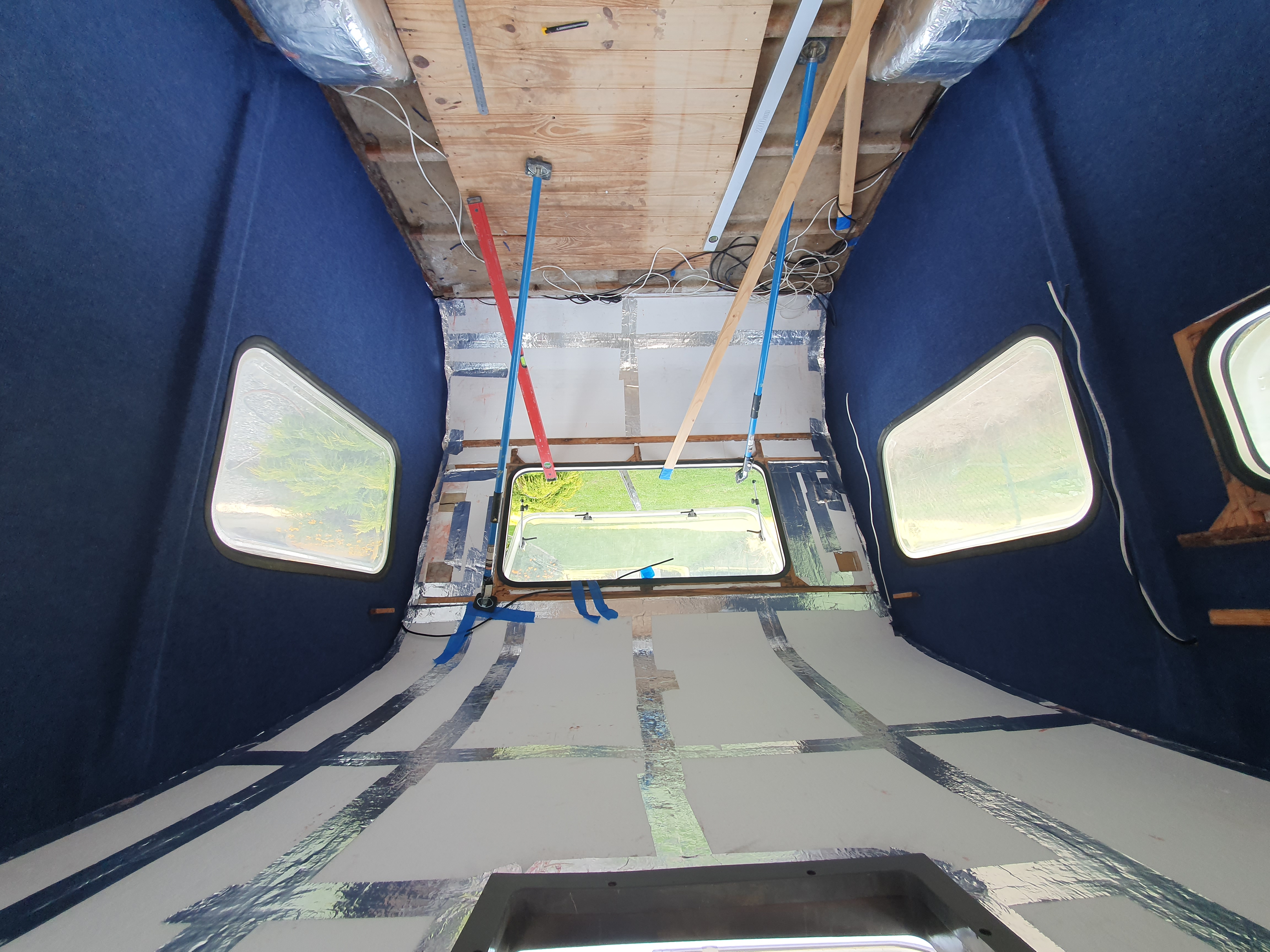

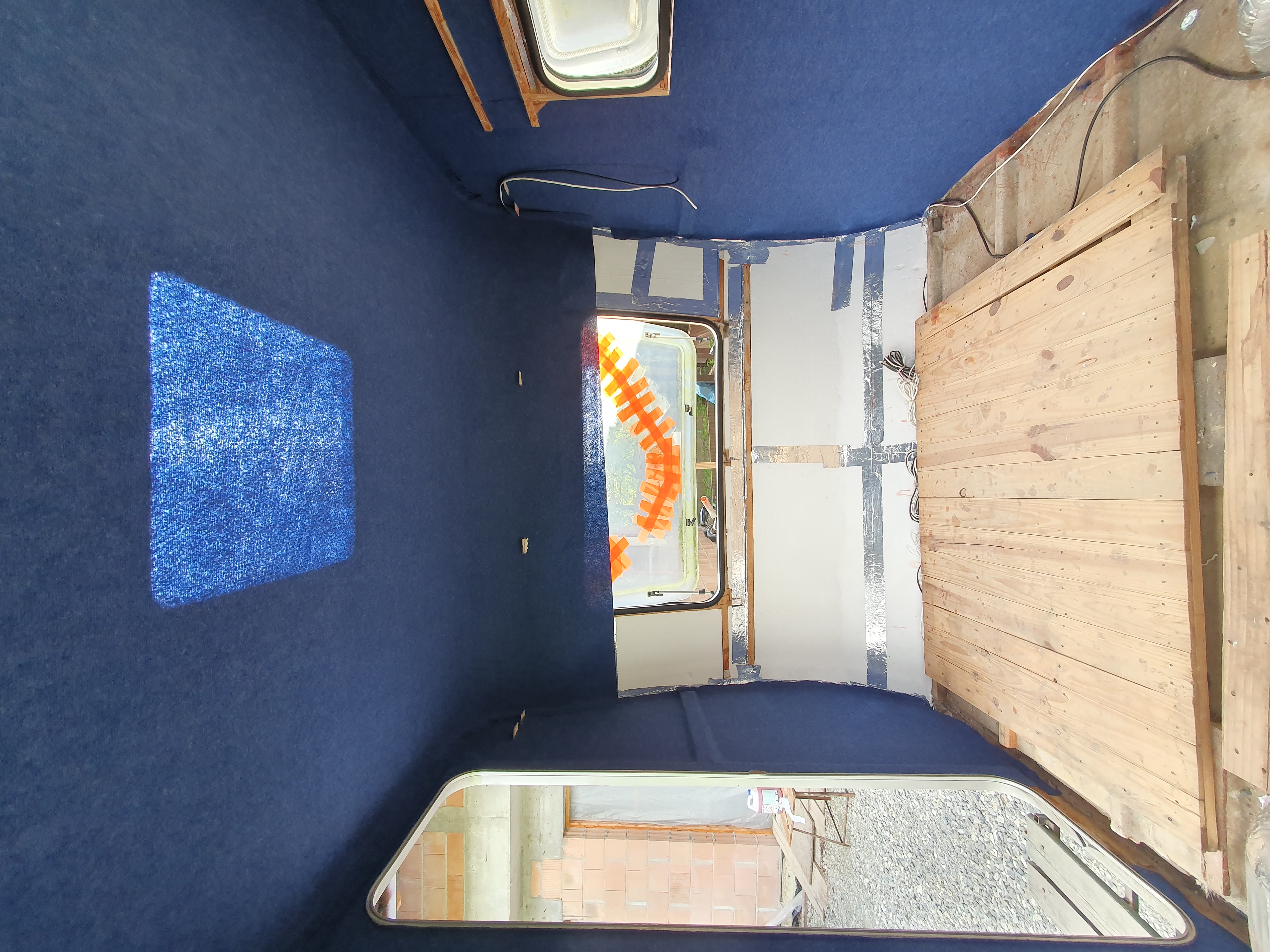

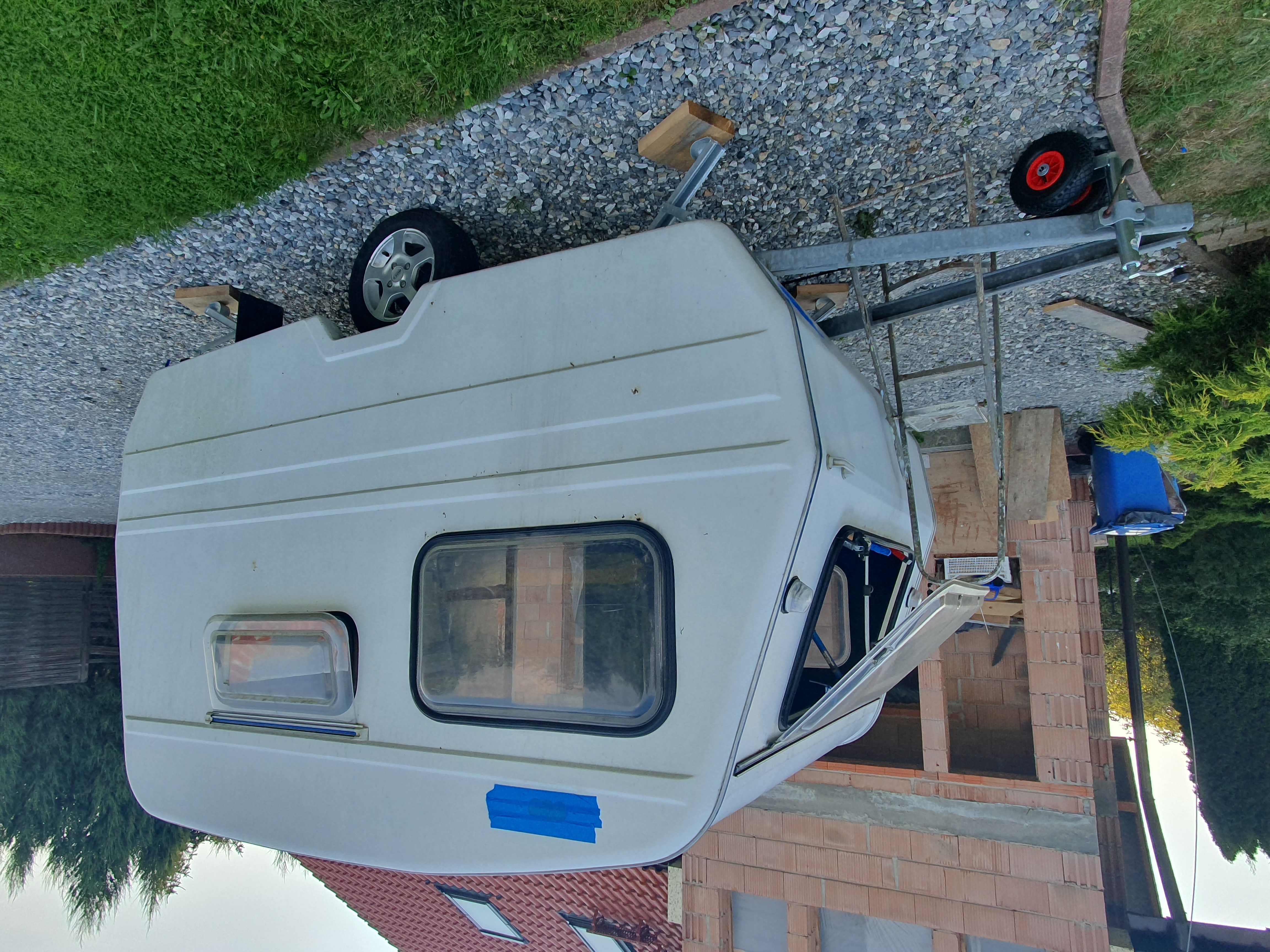

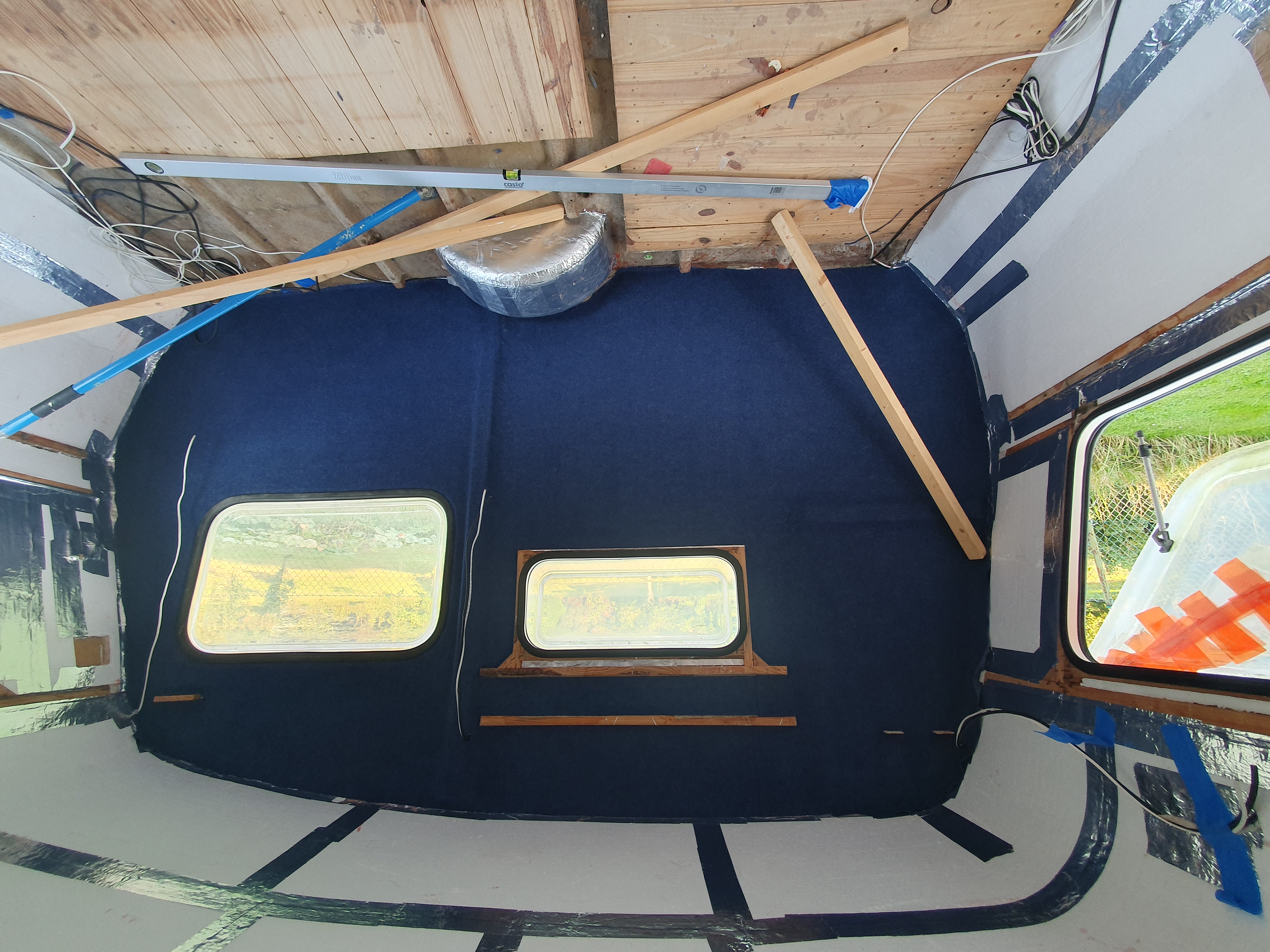

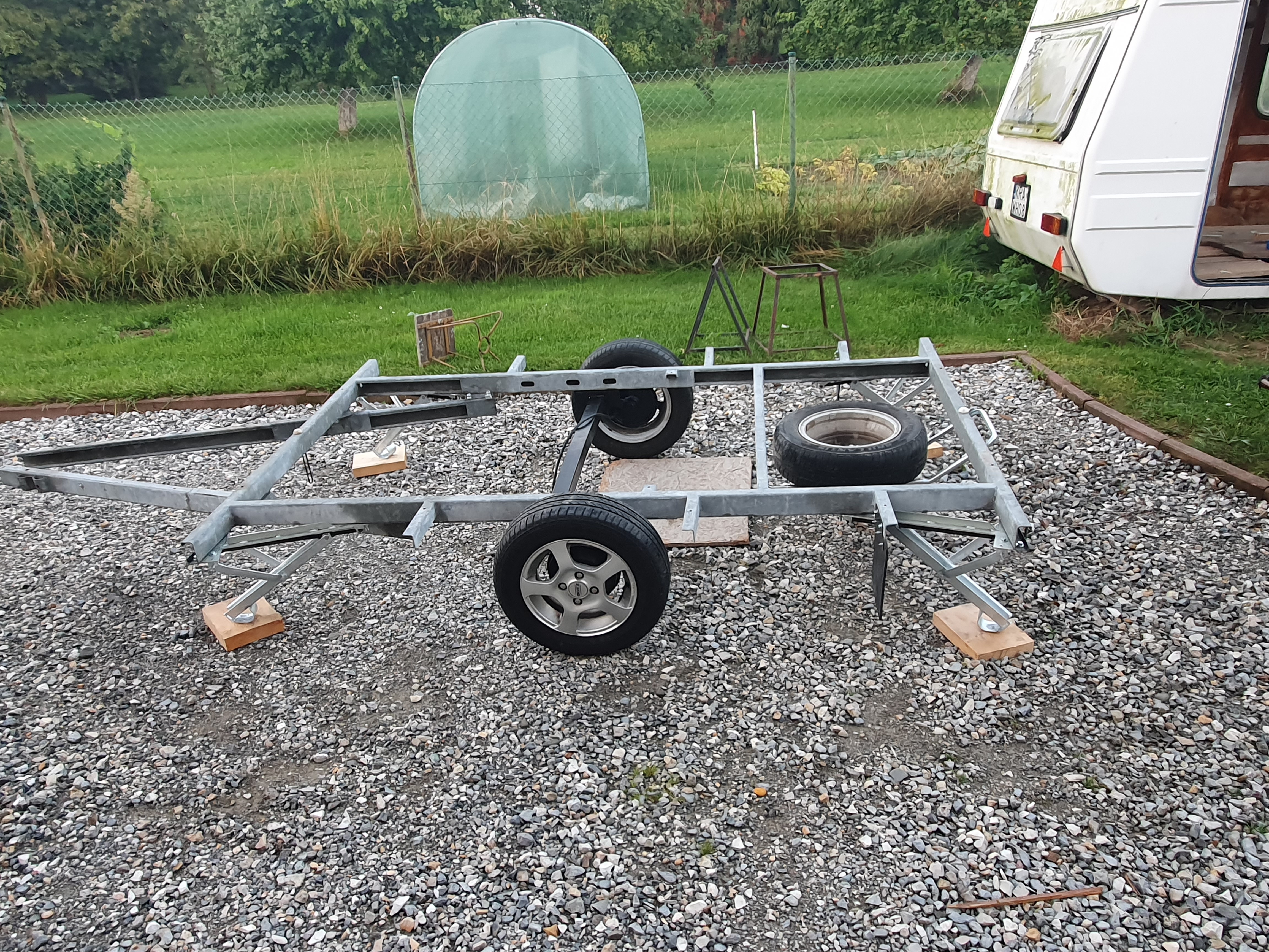

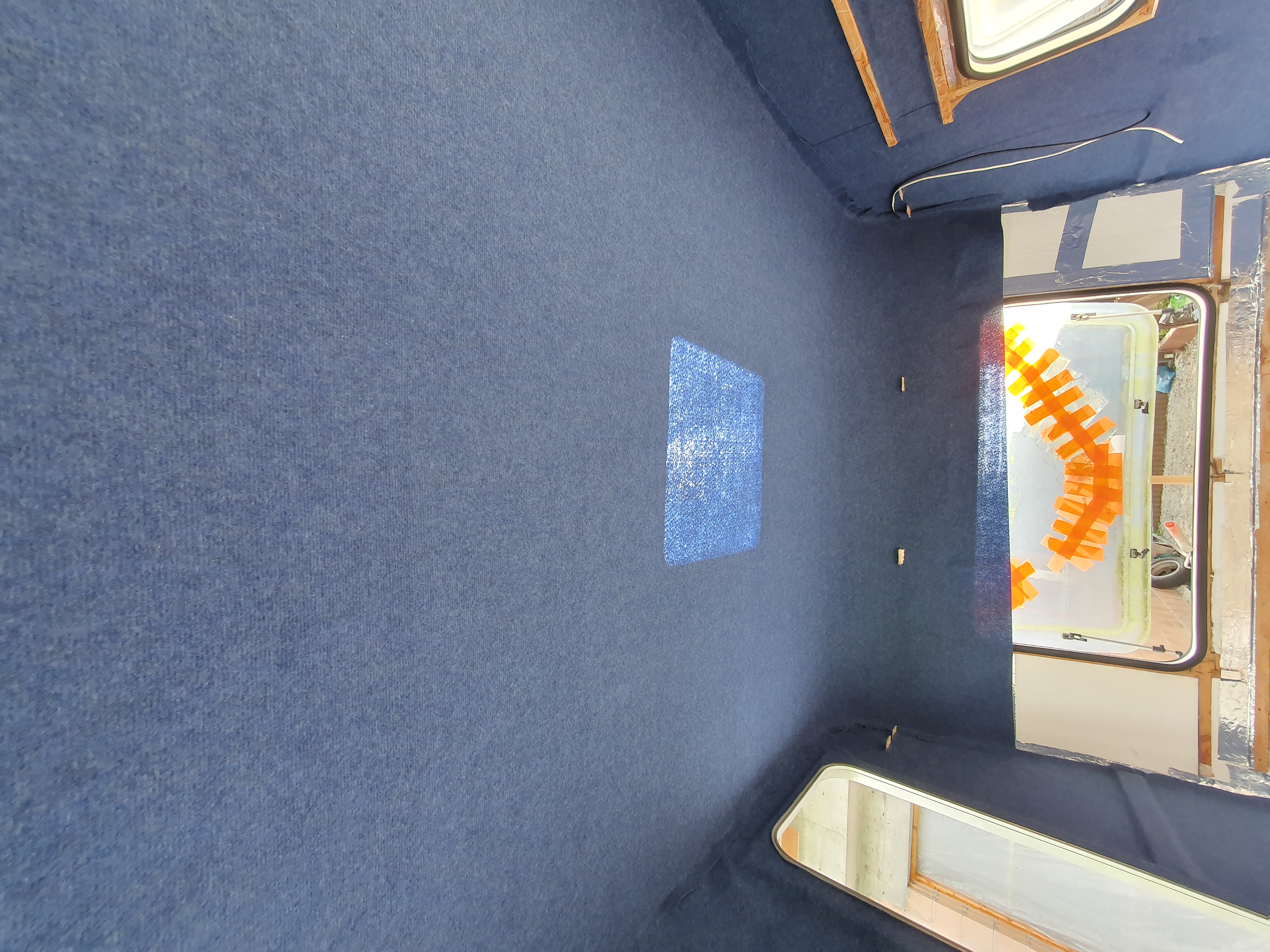

jak pisałem wcześniej, po 6 latach przerwy wróciłem do remontu. Na początek dałem do ocynkowania najazd, podpory i inne drobne elementy - podpory są już zamontowane, najazd czeka na złożenie na gorszą pogodę. Póki jest ciepło, chcę skończyć wyklejanie środka. Na sufit, przód i tył dałem styropian 1 cm, na boki ekrany zagrzejnikowe z OBI. Na to poszła remontówka w kolorze granatu. Obecnie kończę wyklejać sufit, 1-2 dni i skończę wyklejanie.
Następnie chcę ocieplić podłogę i położyć płyty MFP 12 mm. Przewertowałem Wasze relacje i mam jednakże kilka pytań:
- jak najlepieć ocieplić podłogę, bo były różne wykonania. Ja planuję dać styropian 2 cm między wręgi, w poprzek przepuścić kilka peszli w razie jakby co. Na wręgi ze styropianem myślałem dać albo ekrany zagrzejnikowe na całą powierzchnię (zostanie mi na tyle, kupowałem je 7 lat temu więc teraz ciężko zwrócić) albo koc termiczny, na to MFP 12 mm i finalnie gumoleum. Jakie byłyby Wasze sugestie?
- będę budował szafę od nowa, ale coraz bardziej kusi mnie dać drzwi nie jak były oryginalnie tylko na ścianie przy drzwiach. To i tak martwa przestrzeń. Dawał ktoś tak drzwi i jakie plusy dodatnie i ujemne widzicie takiego położenia?
Rama z koszem koła zapasowego i podporami. Najazd czeka na złożenie na jesieni.
Buda wyklejona - ekrany na ścianach boccznych, styropian 1 cm na sufit, przód i tył.
Przyczepa już na kołach - jest jeszcze niemyta po 5 latach stania pod chmurką.
Sciany boczne wyklejona remontówką granatową.

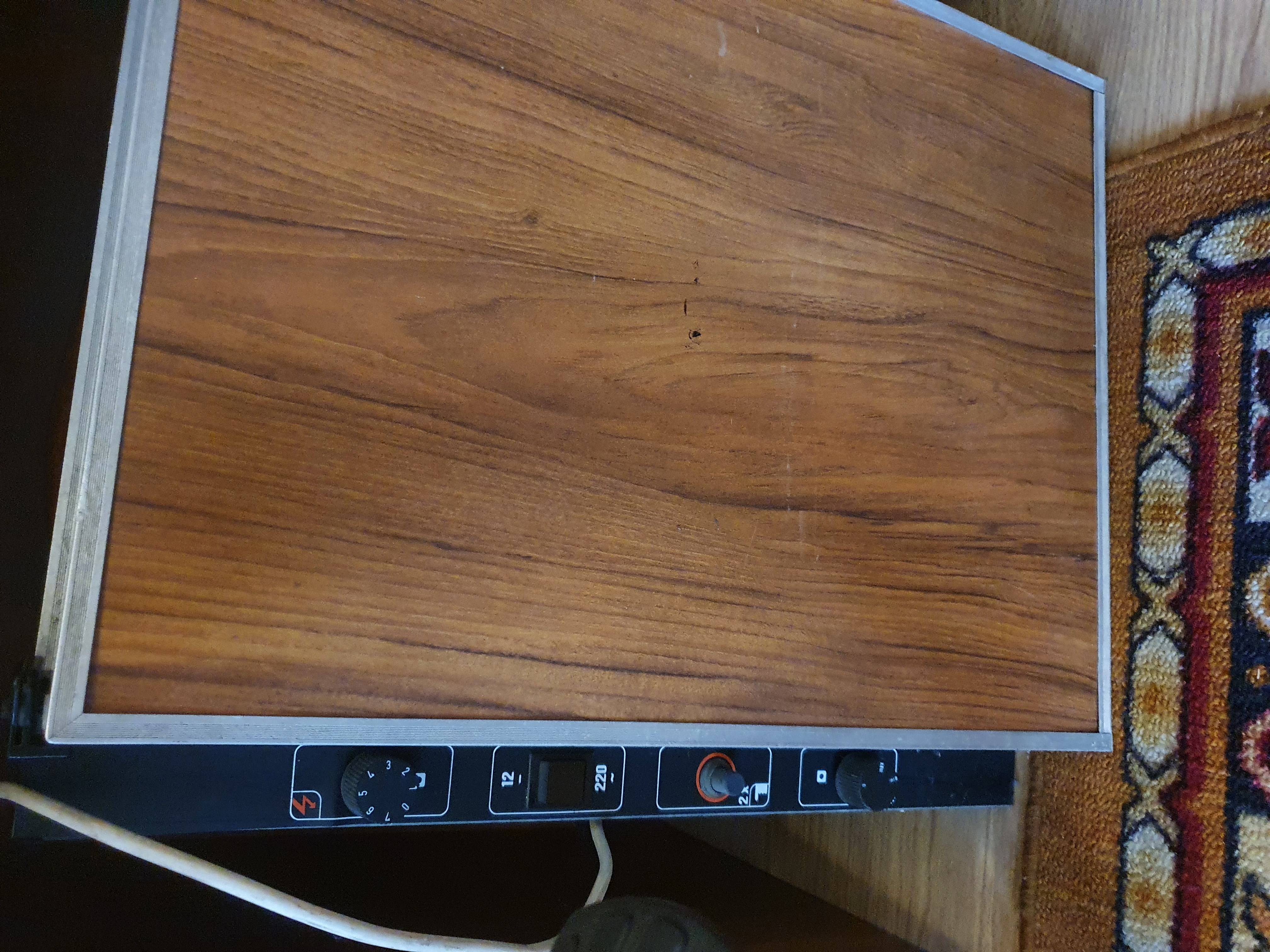

Do przyczepy mam też oryginalny przedsionek (kupiony razem z przyczepą), nowy daszek z Juli jak były na promocji, nowy panel 110W z Juli jak były na promocji, lodówka absorpcyjna Electrolux od brata jak złomował swoją przyczepę i grzejnik konwekcyjny 1000W (wiem że puryści dają tylko Trumę), ale ja zacznę od grzejnika, który będzie mi też dogrzewał pokój w zimie, więc pewnie grzejnik będzie wczechstronnie wykorzystany. W domu na nóżkach, w przyczepie będzie wisiał. Grzejnik ma wymiary 40,5 cm x 40,5 cm x 7 cm, więc jest gabarytowo wdzięczny.

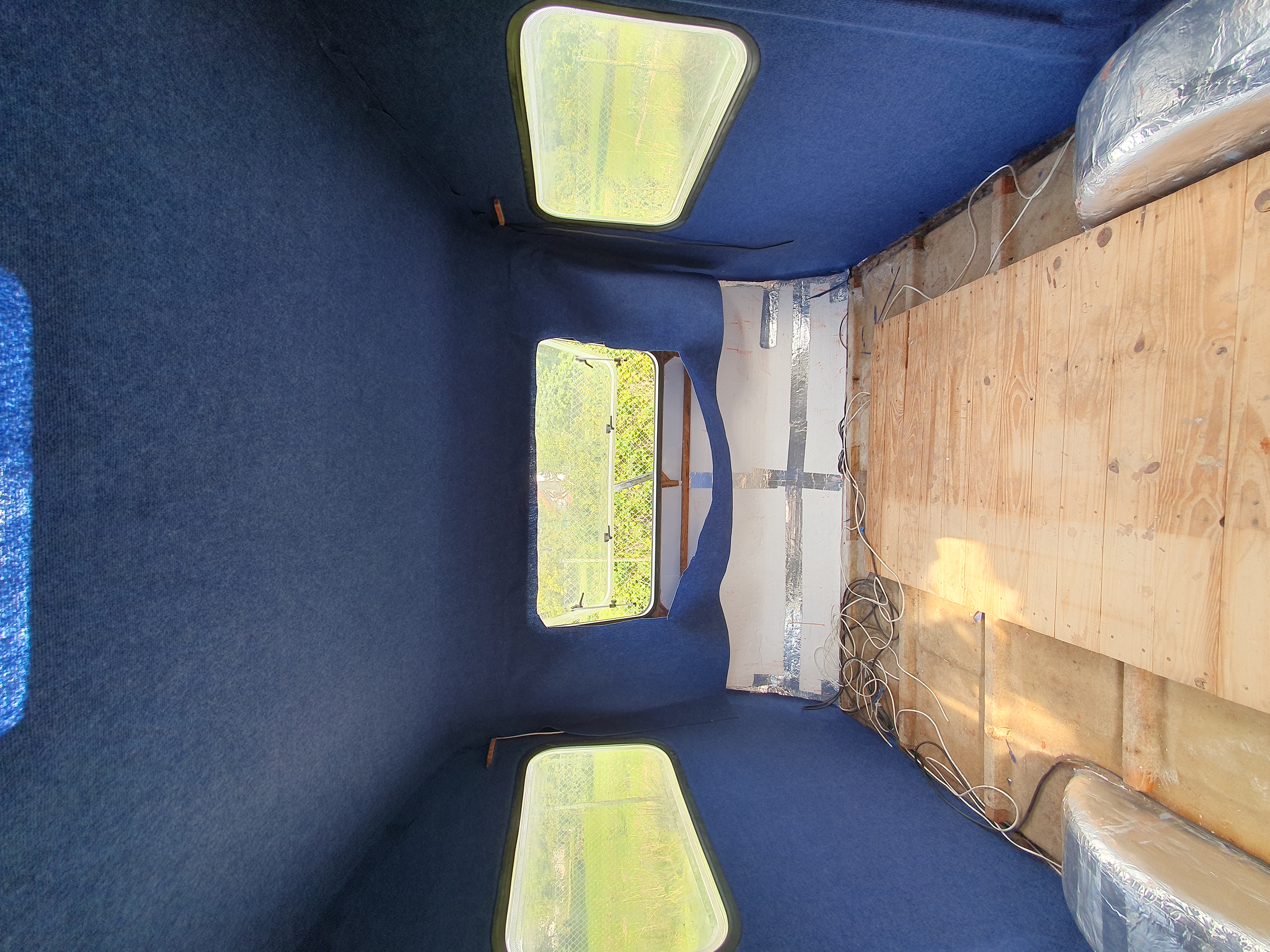

Wyklejanie dachu c.d.. Połączenie ścian z dachem jeszcze niewykończone. Myślałem o maskownicy w kształcie L.

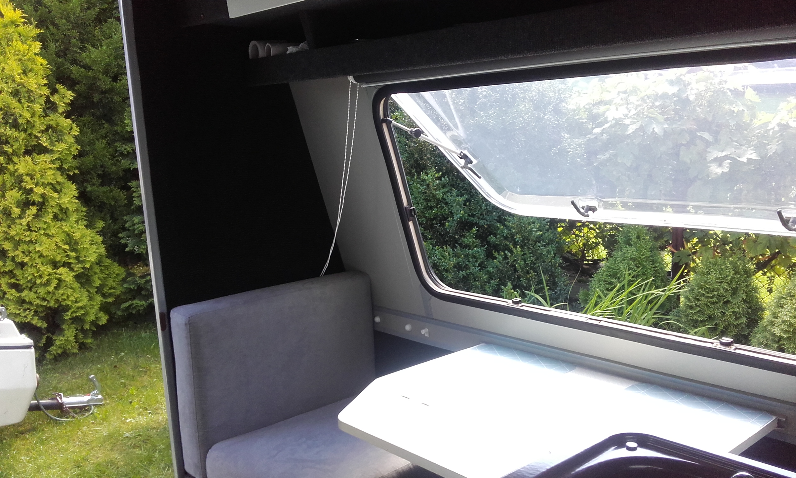

Ty w swojej N-ce łączyłeś z kawałków, z tego co widziałem w relacji.
Twoja N-ka
Jeszcze jedno, ostatnie pytanie - czy dolny pasek maskownicy (gdzie są przykręcane rączki manwerujące) może być jednym kawałkiem z maskownicą? Wygląda, jakby był pod innym kątem niż maskownica, która jest pochylona wzdłuż okna, a dolny pasek nie.
