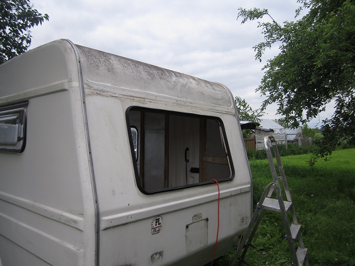

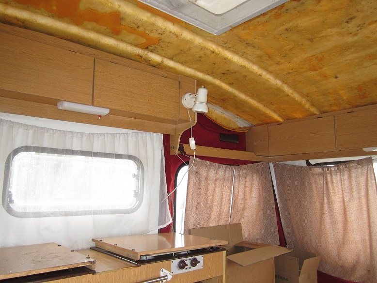

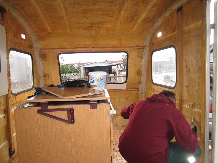

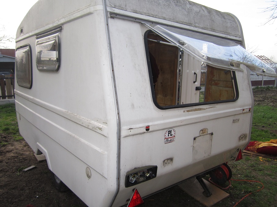

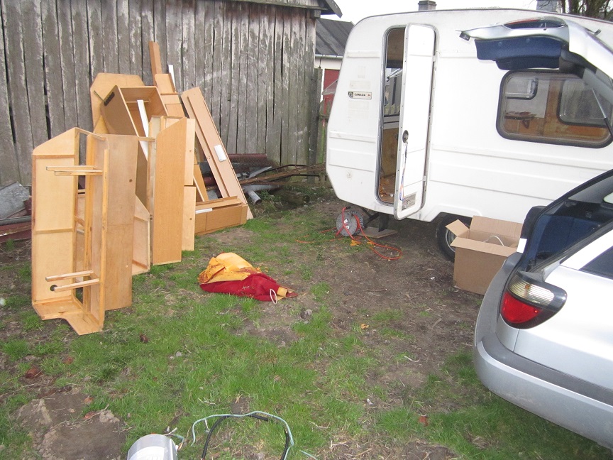

Zobaczymy kto wygra :D i stało się, w końcu mnie też to dopadło, upragniony remont, przesyłka z Niewiadowa dotarła i już nie było odwrotu trzeba było zebrać się w sobie i wystartować. Jak na pierwszy dzień poszło w miarę sprawnie; mebelki wyjęte, elektryka, tapicerka, i prawie wszystko na zewnątrz. Będę miał na pewno sporo pytań do kolegów, w końcu to mój pierwszy raz :D

Czy będzie robiona na oryginał?

kotek pisze:Czy będzie robiona na oryginał?
W planach mam wymienić całe oświetlenie zew. na led(bezpieczeństwo i bezawaryjność),w środku tylko chciałbym zrezygnować z 12V i ze zlewu na rzecz blatu kuchennego, a poza tym wszystko orginał .

tomtoy pisze: W planach mam wymienić całe oświetlenie zew. na led(bezpieczeństwo i bezawaryjność)
szczerze, to guzik prawda - ale zrobisz jak chcesz
w środku chciałbym zrezygnować z 12V
to dopiero niewypał - czasem dobrze się uniezależnić od 230, cała instalacja 12V to raptem 2 przewody....

Tym razem kol. Jedrek101 dobrze gada. . Co do instalacji 12v to jest ona bardzo potrzebna np. podczas noclegów w trasie czy też pola bez przyłącza 220v. Jak będziesz demontował zlew to zrób to bez większych przeróbek, sam jeździłem jakieś 3 lata bez podłączonego zlewu (też chciałem go wywalić) i dopiero jakiś rok temu podłączyłem to cudo.. Teraz nie wyobrażam sobie budki bez kuchenki i zlewu :D .
Może zrób tak jak ja, tzn. odkręć 2 stoliki i zamontuj jedną płytę na całość - mam blat i po podniesieniu aneks kuchenny http://www.fotosik.pl/showFullSize.php? ... 087a584fc0

No i w środku można założyć oświetlenie ledowe + oczywiście prostownik. Tu z ledów są prawdziwe korzyści, bo jaśniej i taniej.

Koledzy pomocy,w sobote montowałem nową szybe z tyłu i po zdieciu tej aluminiowej listwy ze skorupy była tam uszczelka o grubości ok 2mm, i teraz nie wiem czy założyć ją ponownie + taśme ta szarą butylową i silikon od góry czy samą uszczelke tak jak to było w orginale?
Ostatnio zmieniony poniedziałek, 3 cze 2013, 11:42 przez tomtoy, łącznie zmieniany 1 raz.
Re: enka vs tomtoy
Postautor: reflexes » poniedziałek, 3 cze 2013, 11:39
Nie wiem czy dobrze zrobiłem ale ja dałem silikon. Myślę, że nie zaszkodzi. Cieniutka warstwa z dwóch stron uszczelki i dobrze przykręcić do ramy. Myślę i obserwuję, bo zrobiłem to kilka tygodni temu, że działa, tzn. przecieków w tym miejscu na razie nie zlokalizowałem.
tomtoy
Posty: 318
Lokalizacja: WSC
Re: enka vs tomtoy
Postautor: tomtoy » poniedziałek, 3 cze 2013, 13:00
Zrobiłem podobnie,też dałem dwa paski silikonu na tą szarą taśme i skreciłem razem do ramy tylko jestem ciekaw czy silikon nie wejdzie w jakąś reakcie z ta szarą taśmą, na razie przecieków nie odnotowałem, nie wiem czy fachowo zamontowane, czekają mnie jeszcze dwa okna może macie jeszcze jakieś podpowiedzi.

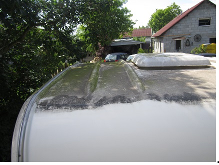

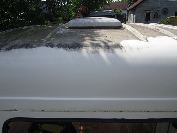

decyzja podjeta,(l)enka spolerowana odjechała do lakierowania,efekty prac lakiernika w krótce :)

Może juz po fakcie ale na twoim miejscu nie bawił bym się sylikonem(odczyn kwasny reagyje z alu) tylko zastosował samą taśmę butylową kupując w/w tasmę w serwisie przyczep zasięgnołem fachowej porady i wywaliłem gumową uszczelkę wyczyściłem i przykręciłem listwe alu do budy na tejże taśmie .Oprócz tego rączki manewrowe ,wszelkie śruby podklejałem butylem. Materiał super ,łatwy w użyciu i łaczenie łatwe do rozłączenia :wink: ,jedynie liswe pod kedre uszczelniałem sikaflexsen(

krajan070 pisze:Może juz po fakcie ale na twoim miejscu nie bawił bym się sylikonem(odczyn kwasny reagyje z alu) tylko zastosował samą taśmę butylową kupując w/w tasmę w serwisie przyczep zasięgnołem fachowej porady i wywaliłem gumową uszczelkę wyczyściłem i przykręciłem listwe alu do budy na tejże taśmie .Oprócz tego rączki manewrowe ,wszelkie śruby podklejałem butylem. Materiał super ,łatwy w użyciu i łaczenie łatwe do rozłączenia :wink: ,jedynie liswe pod kedre uszczelniałem sikaflexsen(
