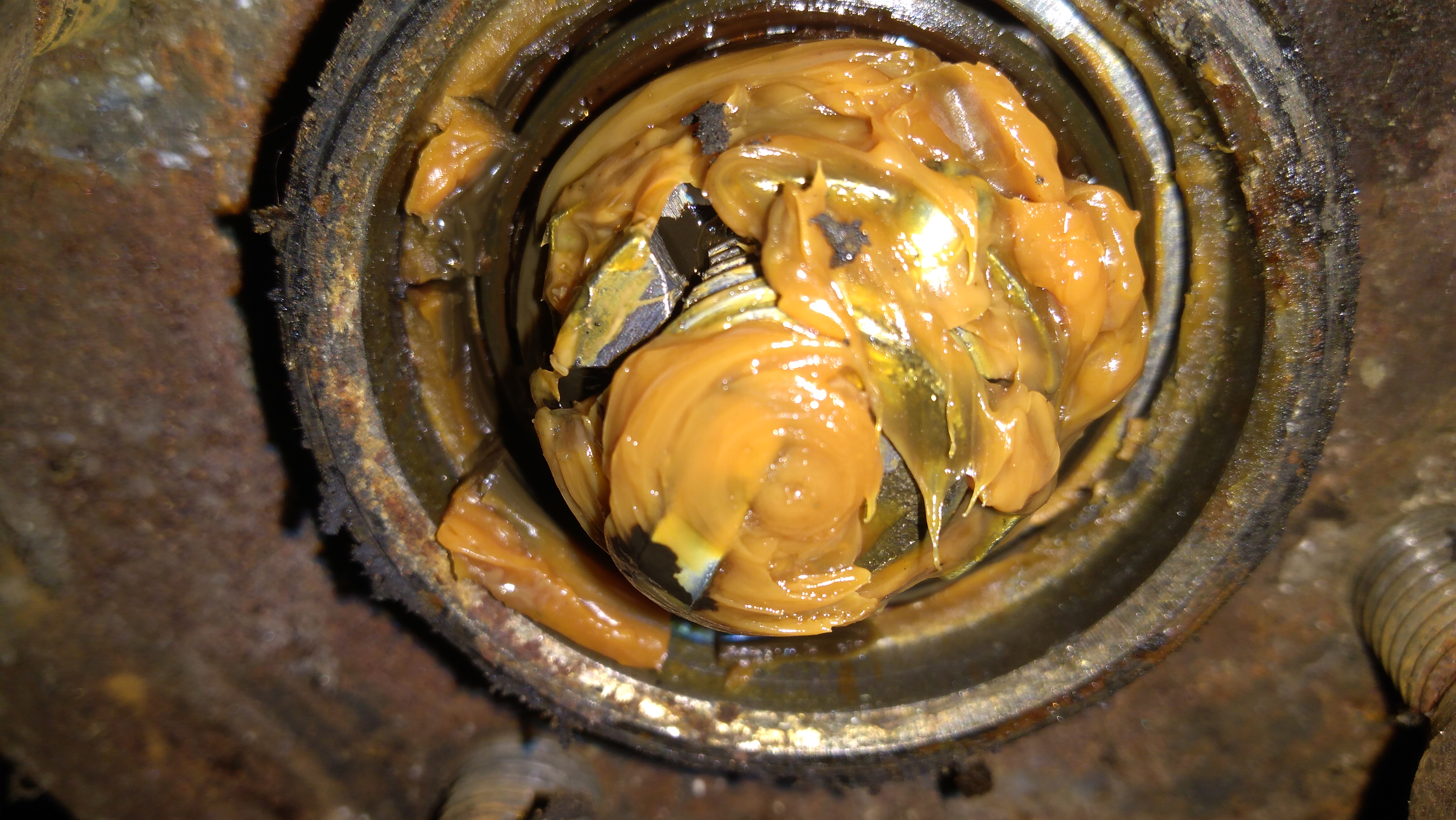

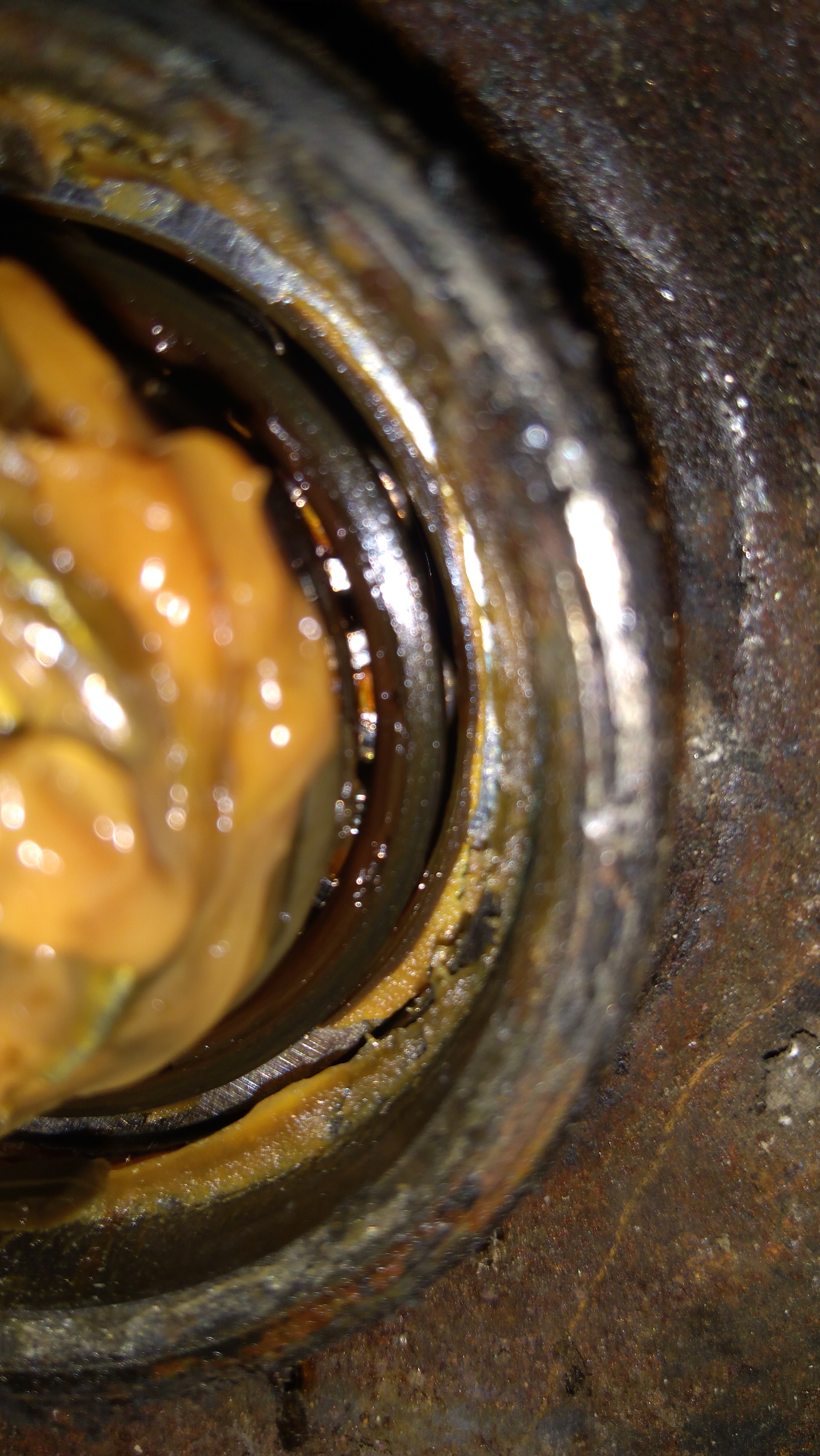

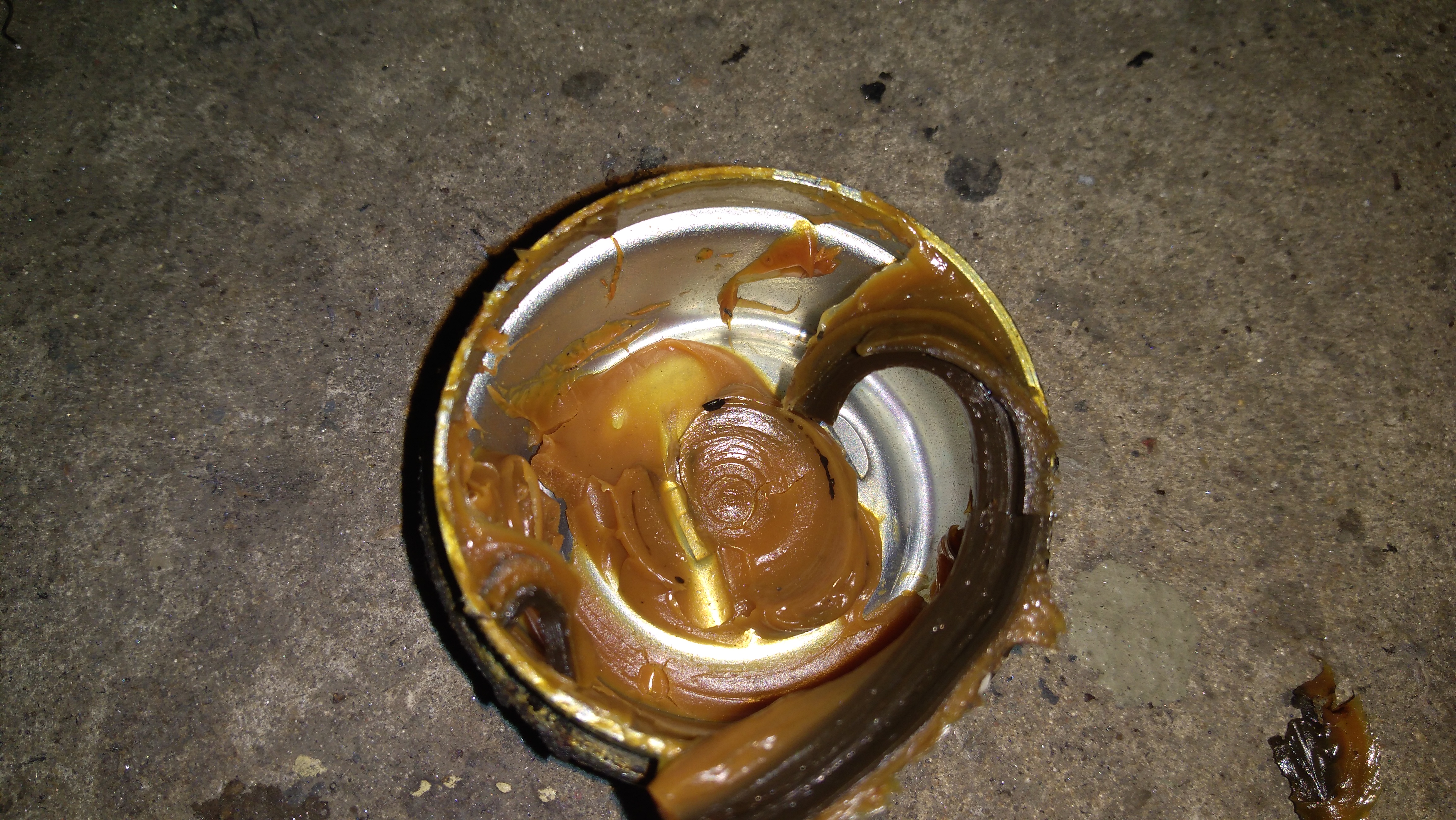

Re: Koło odpadło a nawet dwa
Postautor: Murano » czwartek, 9 sie 2018, 22:39
neeken pisze: Murano po kolorze smaru wie co nie gra. SZACUN.
I teraz to o czym mówiłem.
Właśnie rozbieram do remontu oś z wieloryba.
Hamowana Alko 1000kg, rok 1980.
Wydaje się być nigdy nie dłubana.
Na pierwszy rzut oka po zdjęciu kapsla - żółty smar...
Ale zerkając głębiej widać skorodowane łożysko.
Mimo, że bębny luźno się obracają, pięknie hamują i dość cicho pracują to na takich łożyskach nie ma możliwości jeżdżenia!
Prędzej czy później zatrą się, zablokują lub odpadną....

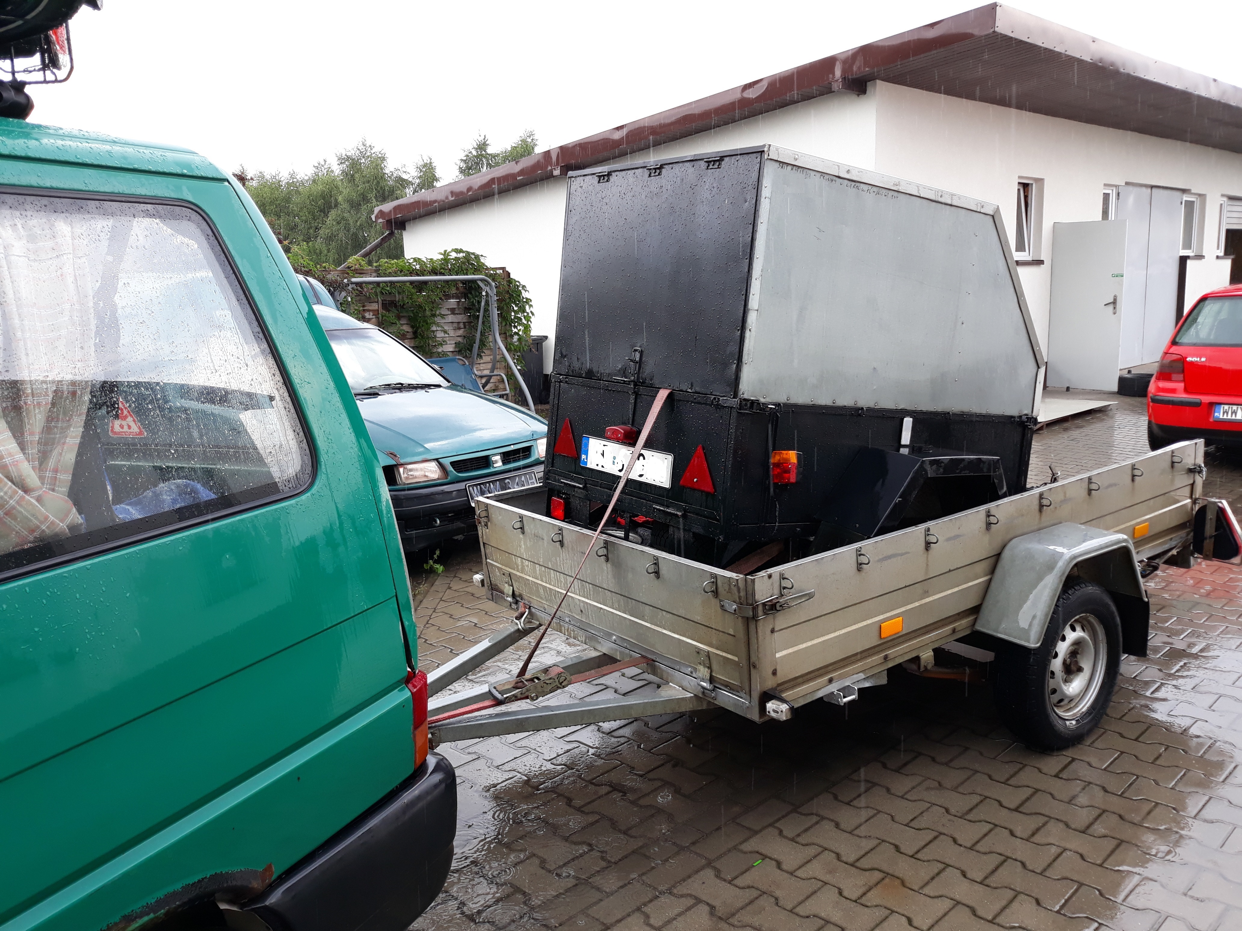

Jestem winien - co najmniej - napisania jak się sprawa skończyła
stachu_gda pisze:Drednot napisz czy Ci się powiodło z samodzielną wymianą, ciekaw jestem :)
Mimo zachęt nie zdecydowałem się na samodzielną robotę. Po pierwsze - pewnie przerosłoby mnie to, po drugie udało mi się znaleźć człowieka który wspawał mi nowe ośki.
Za wszystko zapłaciłem 400 zł choć chciał 300 (to znajomy znajomego; zrobił to tylko dlatego że tenże znajomy go o to poprosił i takie tam).
Przyczepka przeleżała cały nasz wyjazd u mechanika który ją ściągnął na swój plac (ale nie chciał się podjąć jej naprawy). Przyczepę przewiozłem zatem na drugiej przyczepie do tego drugiego warsztatu.
Ten człowiek który mi ją naprawił niby obiecał że teraz przez 10 lat nie muszę zaglądać do kół. No ale po Waszych poradach nie zamierzam go słuchać - przynajmniej za jakieś 2-3 lata ;-)

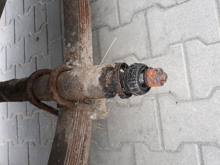

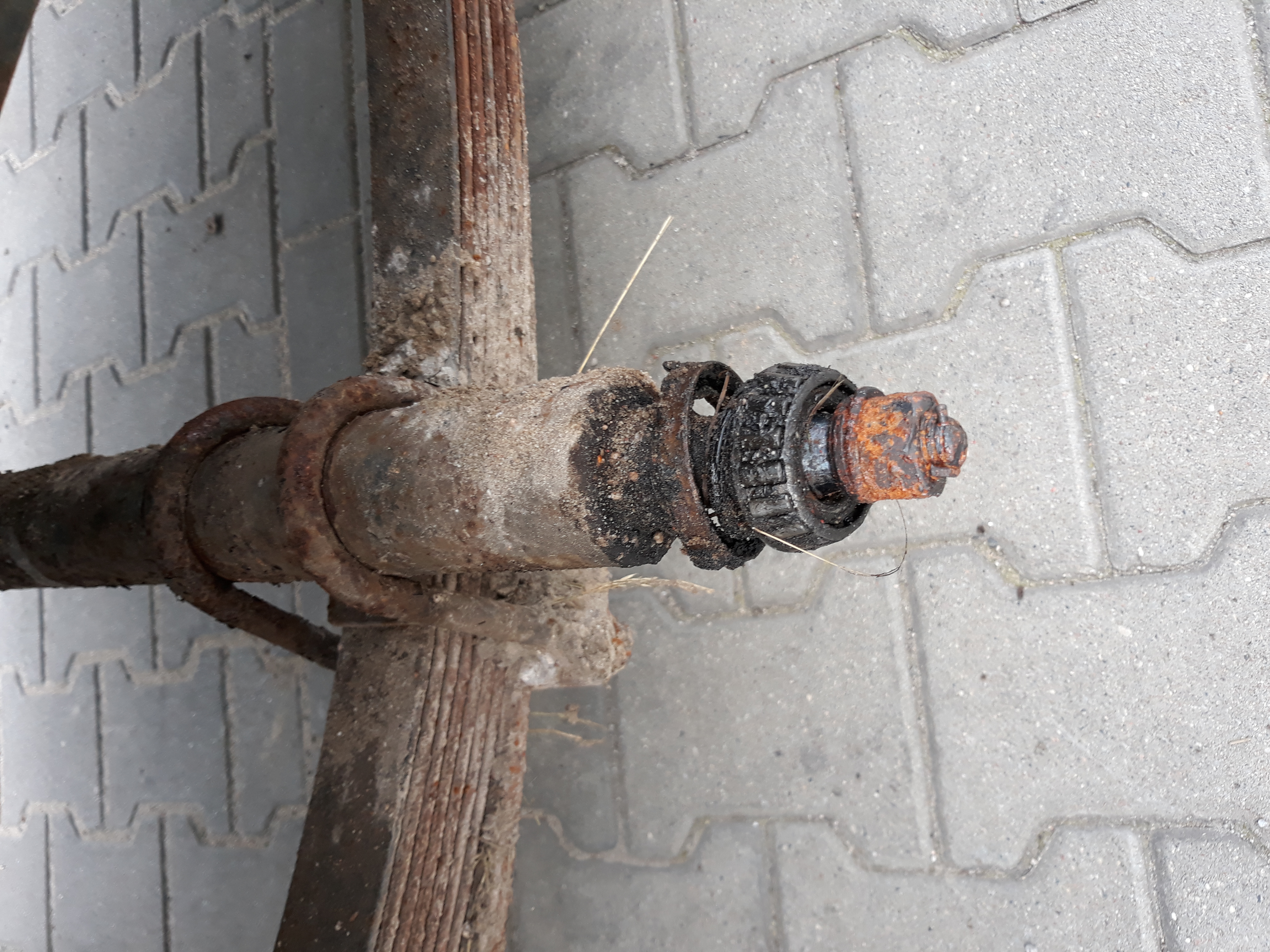

Drednot
Posty: 658
Postautor: Drednot » środa, 7 lis 2018, 00:15
Tak wyglądała jedna z osi. Druga była w gorszym stanie bo asfalt elegancko ją naostrzył jak ołówek.
