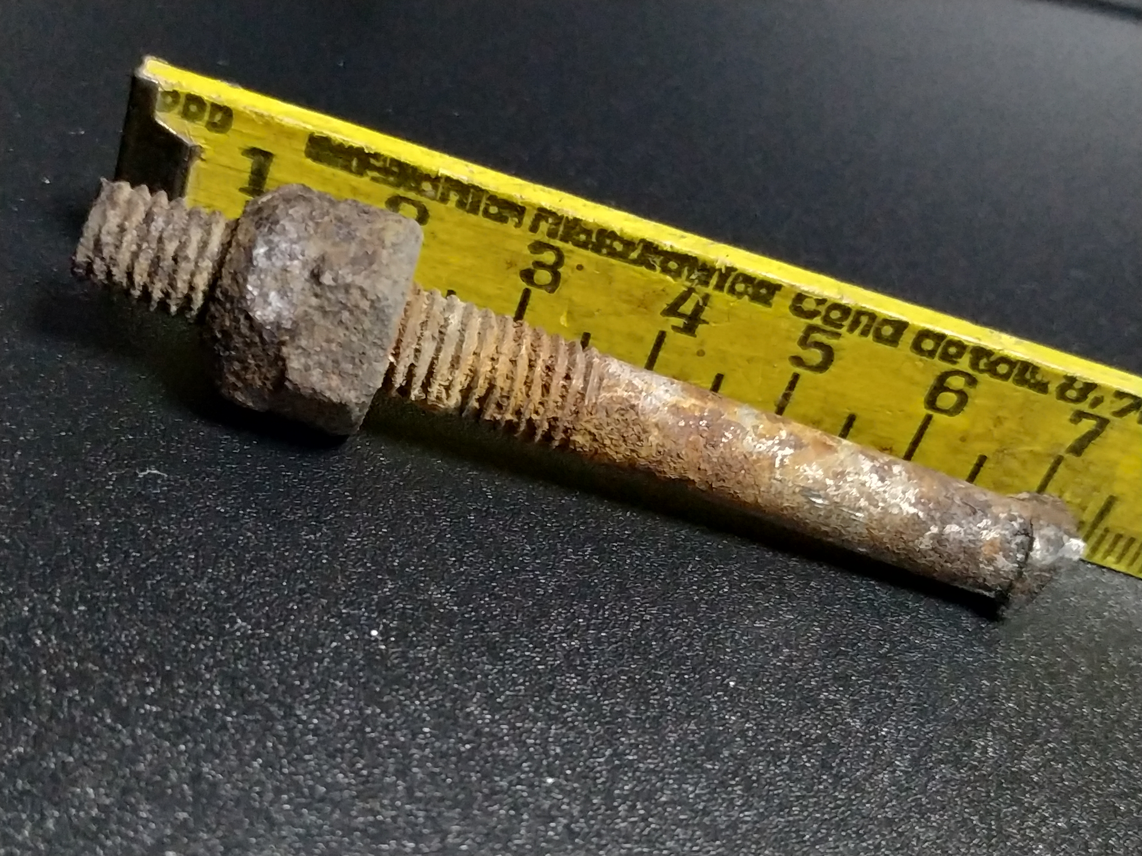

Postautor: SO...N126 » piątek, 28 sie 2020, 07:34
U mnie dopiero co ściągnięta buda więc śruby się ostały na wzór:
Oryginalna śruba N126n
Generalne "odświeżenie" N126N
