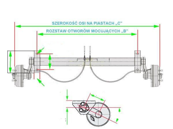

A ma ktoś konkretne wymiary osi, bo znaleźć to graniczy z cudem...

Nie pamiętam... Ale pisząc że na zamówienie miałem na myśli to, że wahacze były robione pod Niewiadów... inaczej profilowane czy coś takiego. Nie pamiętam dokładnie ale była różnica w wahaczach między serią a Niewiadowem. Chyba, że mi bajkę sprzedali [emoji23]

W moim przypadku przy zamawianiu AL-KO pomogło zdjęcie tabliczki znamionowej osi ( dzięki Murano ;) ) u nich wcześniej wyprodukowanej.
Zawiera ona jakiś numer po którym można określić wszystkie parametry produktu :?
Tu uwaga :!:
Podobno nie oferują już osi na piastach 4x98 :?
Dlatego u siebie mam z rozstawem 4x100 na łożyskach kulkowych dwurzędowych.

W zeszłym roku zamawiałem oś do swojej przyczepy.
Kiedy podałem numer osi z katalogu pracownik dealera zapytał się mnie co to jest :shock:
W trakcie rozmowy dowiedziałem się, że katalog katalogiem ale AL-KO produkuje też osie pod wymiar klienta.
Wówczas poproszono mnie o wypełnienie takiego formularza:
Formularz zamówienia osi.docx
(66.02 KiB) Pobrany 488 razy
Miałem ułatwione zadanie ponieważ dzięki Marcinowi ( Murano ) podałem gotowy numer ETI pod którym kryją się wszystkie parametry osi.
