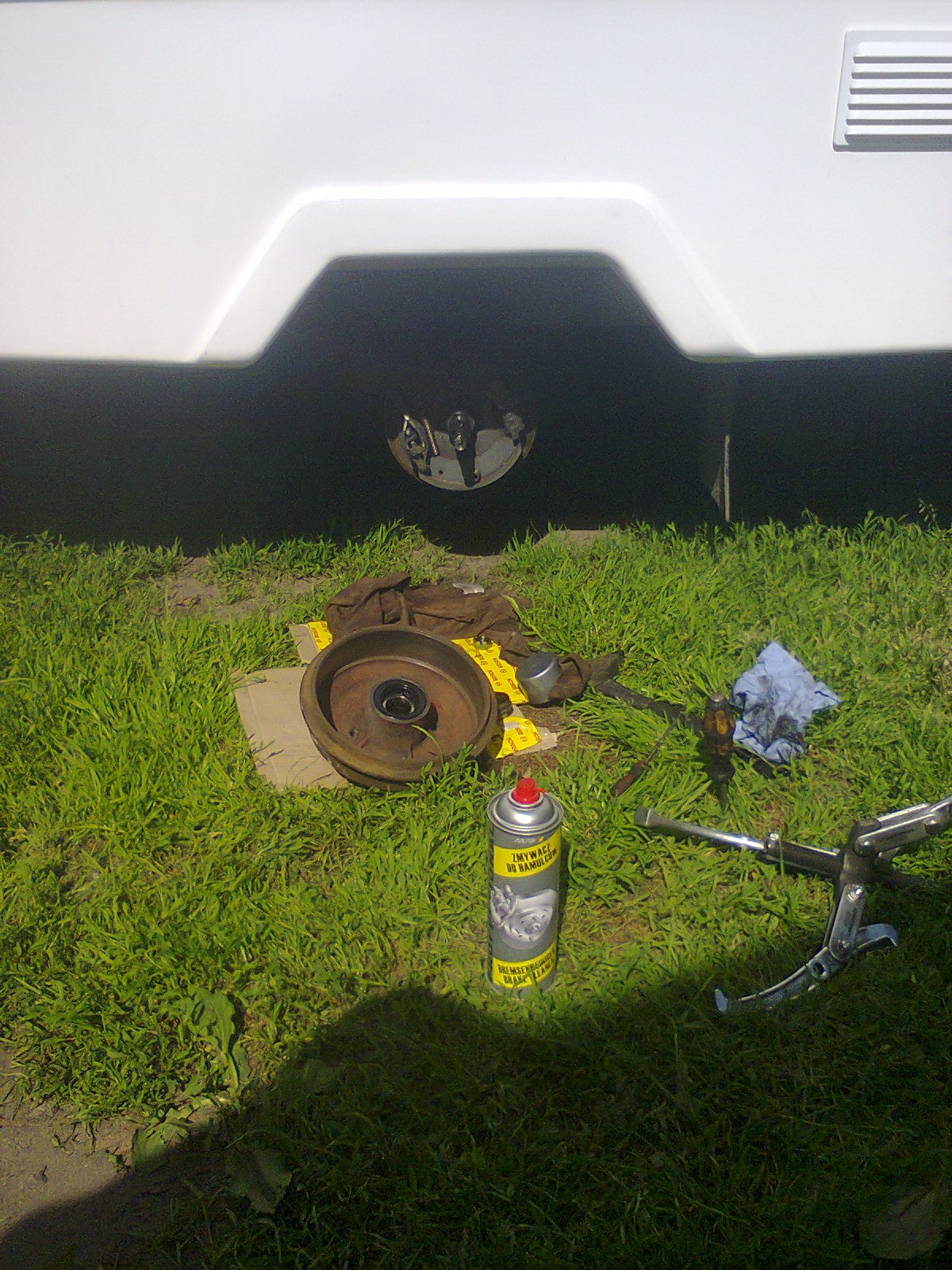

Postautor: sterciu » wtorek, 26 kwie 2016, 20:59
Ja wczoraj zalozylem do n126n polskie lozyska PPL obustronnie kryte , oznaczenia lozysk (małe) 6204 2rs C3 oraz (duże) 6206 2rs C3. Wydaje mi się ze kryte będą lepiej się spisywac jak odkryte , kryte oczywiście osloną gumowo-plastykową.
