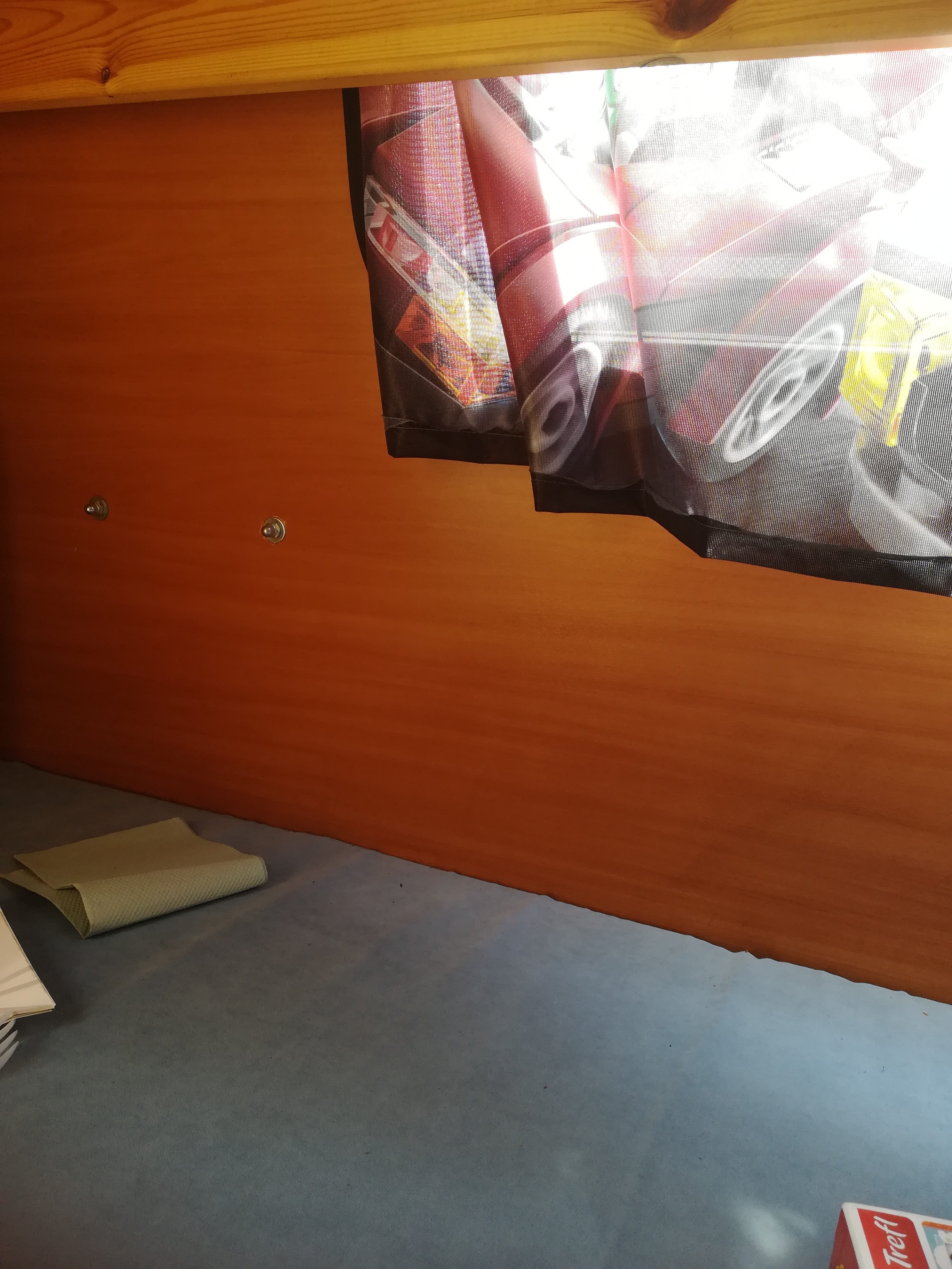

Jeżeli chodzi o zaślepki śrub rączek to ja dałem tzw nakrętki ślepe. Zdjęcie postaram się jutro podrzucić.

BoskiWalenty pisze:Jeżeli chodzi o zaślepki śrub rączek to ja dałem tzw nakrętki ślepe. Zdjęcie postaram się jutro podrzucić.
Domyślam się, że chodzi o nakrętki kołpakowe
Re: Klin ozdobny, zardzewiałe śruby, rączki manewrowe
Do przykręcenia  rączek manewrowych od środka można tez użyć nakrętek Ericsona.

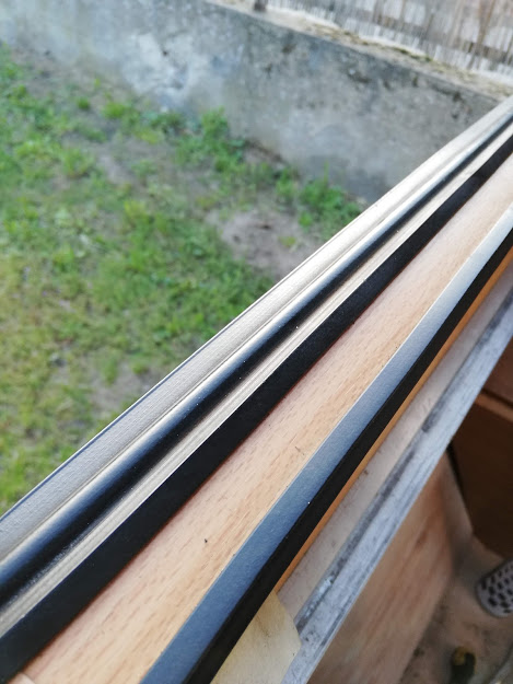

U mnie wygląda tak....

Znalazłem taśmę do oklejania płyty wiórowej i zastosowałem jako ,,ozdobę" uszczelki okien otwieranych.
I bardzo ładnie ten klin wyszedł a nie jak wszędzie najpierw biały później już niekoniecznie.

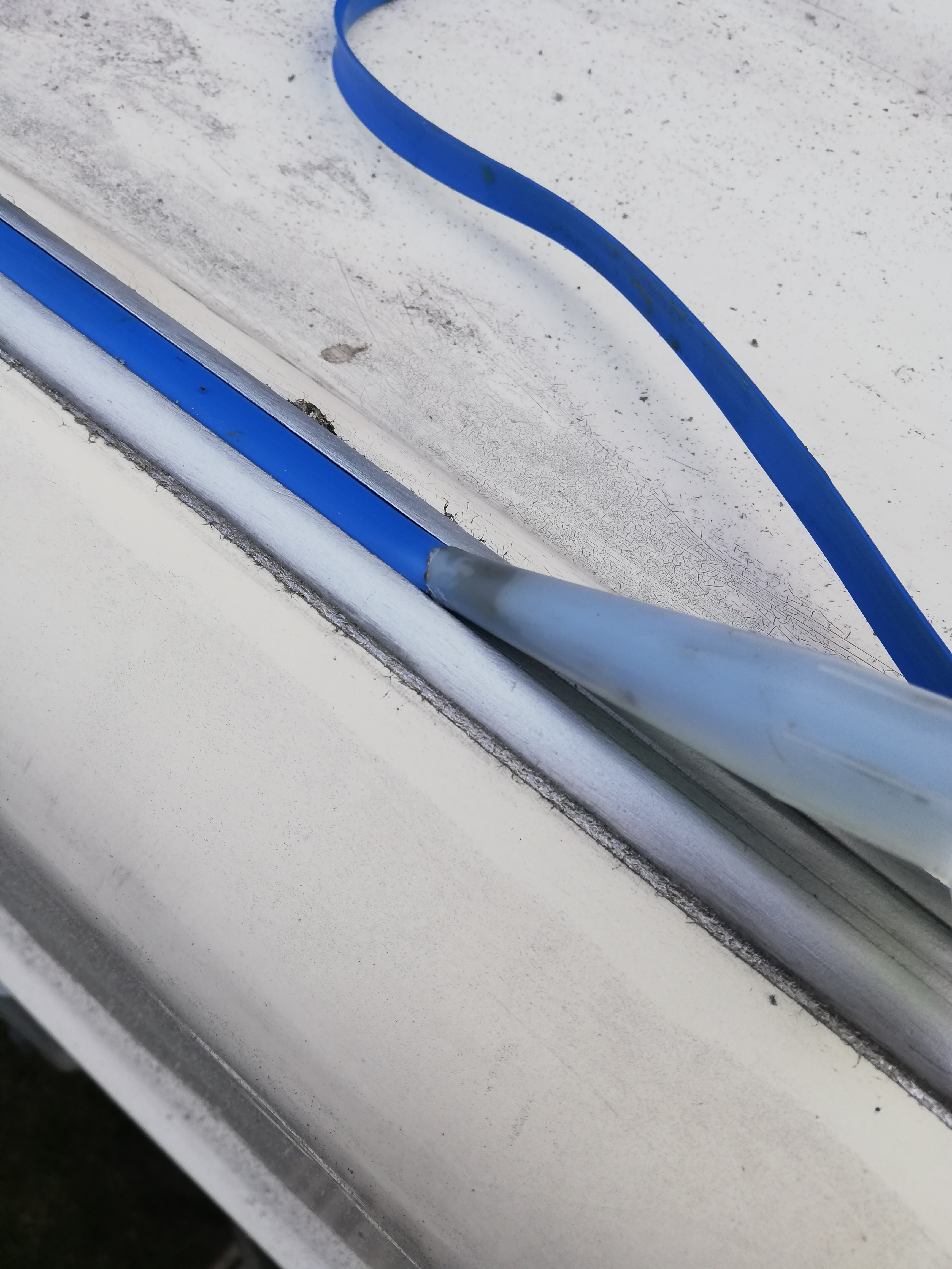

Potrzeba matką........ Takie coś do wciśnięcia tej taśmy
 ,, Lejek "- końcówka tuby od silikonu.
