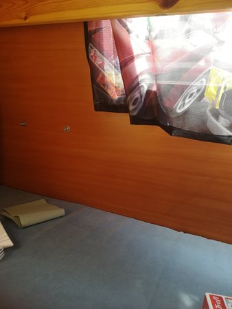

Jeżeli chodzi o zaślepki śrub rączek to ja dałem tzw nakrętki ślepe. Zdjęcie postaram się jutro podrzucić.

BoskiWalenty pisze:Jeżeli chodzi o zaślepki śrub rączek to ja dałem tzw nakrętki ślepe. Zdjęcie postaram się jutro podrzucić.
Domyślam się, że chodzi o nakrętki kołpakowe :?

Postautor: BoskiWalenty » niedziela, 26 maja 2019, 16:47
U mnie wygląda tak...

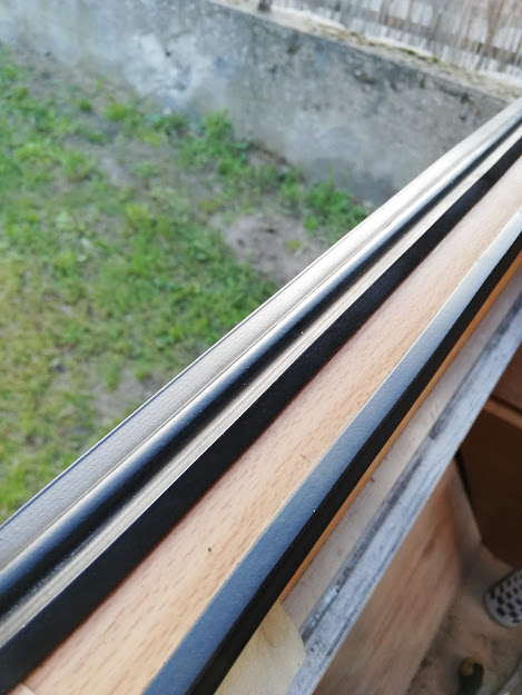

Znalazłem taśmę do oklejania płyty wiórowej i zastosowałem jako ,,ozdobę" uszczelki okien otwieranych. :roll:

I bardzo ładnie ten klin wyszedł a nie jak wszędzie najpierw biały później już niekoniecznie.
Re: Klin ozdobny, zardzewiałe śruby, rączki manewrowe
Postautor: oko » czwartek, 30 maja 2019, 15:20
Espace pisze:Znalazłem taśmę do oklejania płyty wiórowej i zastosowałem jako ,,ozdobę" uszczelki okien otwieranych . :roll:
Fajny pomysł!

Potrzeba matką........ Takie coś do wciśnięcia tej taśmy ;) ,, Lejek "- końcówka tuby od silikonu.
