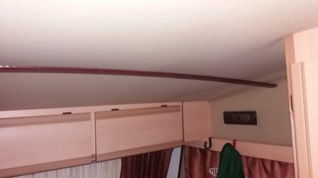

Re: Naprawa starej tapicerki- awaryjna doraźna
Witam.
Jako, że N-ce 18 lat minęło jak jeden dzień to i podsufitka musi zwisać i to nie podlega absolutnie żadnej dyskusji; wykładzinka piękna i czyściutka jak z fabryki. Temat jest taki - co tu zrobić żeby się nie narobić, a zwis ogarnąć.
1. zrobić "zastrzyki " ale jaką strzykawą z jakim klejem?
2. wstawić dwie listwy wzdłuż dachu i przykręcić z zewnątrz (są dwa wgłębienia wyczuwalne od środka to i na dachu powinny być dwa wybrzuszenia) ale przewiercać dach? Trochę słabo, a może przeciąć wzdłuż podsufitkę w te "rynienki" wlaminować listwy i podkleić, przyłapać jeszcze zszywaczem do listew i dać maskownicę?
Opcja nr. 1 by była najlepsza dlatego wszystkich praktyków w tym temacie proszę o poradę i z góry dziękuję.
Żadne zastrzyki nic nie dadzą. Utleniła się gąbka, a nie klej. Jedyna opcja to wymiana tapicerki. Każda inna metoda to stracone pieniądze i czas.
Należy usunąć stara gąbkę, a to jest możliwe jedynie po zerwaniu tapicerki.
Murano pisze:Żadne zastrzyki nic nie dadzą. Utleniła się gąbka, a nie klej. Jedyna opcja to wymiana tapicerki. Każda inna metoda to stracone pieniądze i czas.
Zdecydowanie tak. Pianka PU degraduje się z czasem, najwcześniej na dachu. Staje się lepka, rozpada się. Więc najlepszym sposobem jest wymiana wykładziny. Możesz przecież zrobić to tylko na dachu, jeśli brak ci czasu. Jak wtryśniesz klej pod wykładzinę, to oczywiście jakoś ją przykleisz, ale pięknie nie będzie. Klej będzie przesiąkał, powierzchnia nie będzie równa.

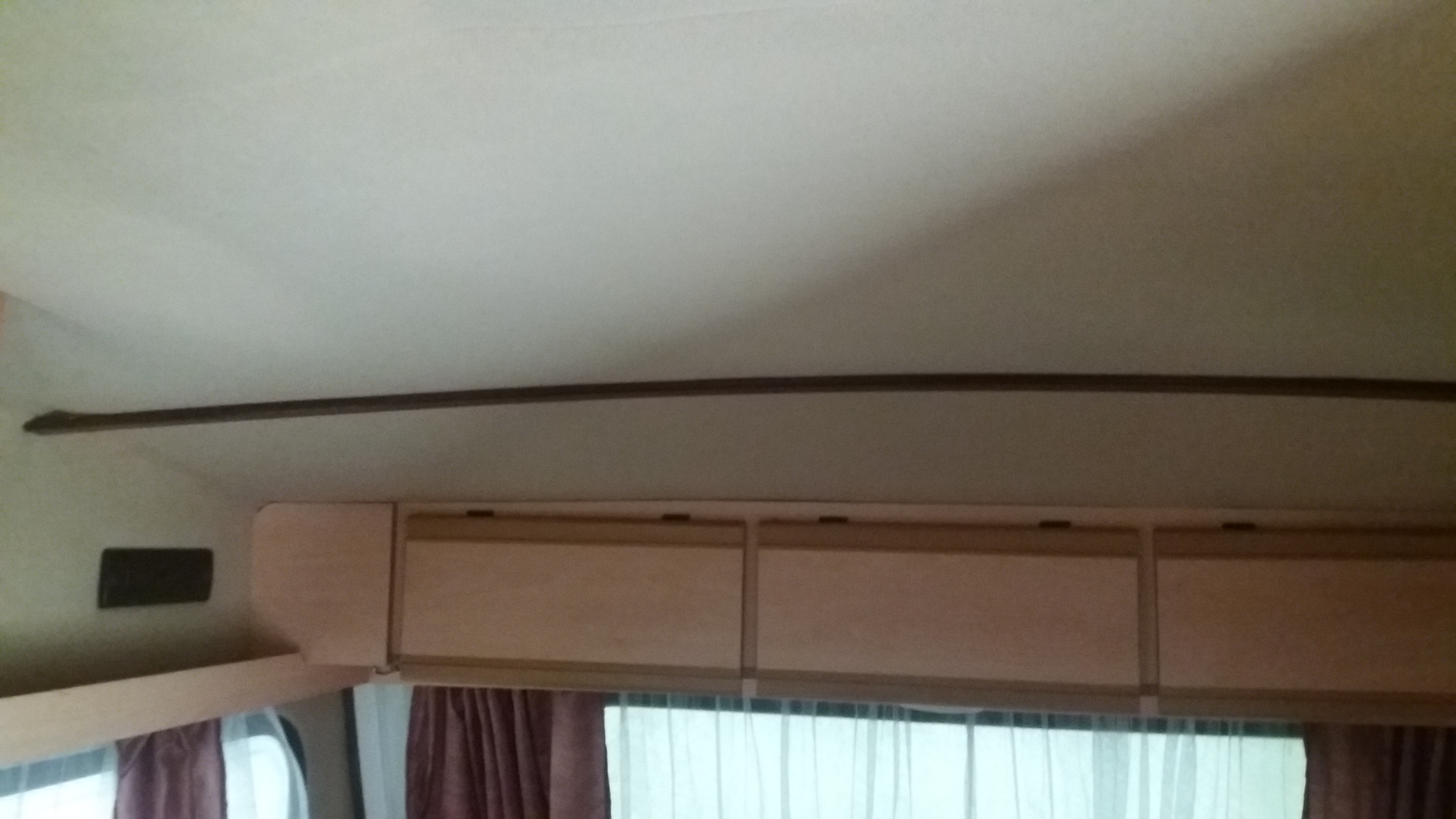

Re: Naprawa starej tapicerki - awaryjna, doraźna
Witam.
Macie rację, że trzeba zerwać starą i przykleić nową ale znając życie to ta prowizorka będzie jezdziła kilka lat; znalazłem jakąś listwę sosnową z idealnym wymiarem, ładnie się naprężyła w stronę sufitu po wyparciu o ścianki boczne i zrobiła robotę; szkoda, że jest pomalowana, chyba wyjmę, przeszlifuję i potraktuję bezbarwnym lakierem to nawet tak bardzo nie będzie się rzucać w oczy. Nie ma to jak dobra prowizorka
I właśnie dlatego ekran plus wykładzina jest bardziej przyszłościowa od ori z "gąbeczką".
Przecież widać, że to już po zmianie zwisa i było już robione od podstaw, kilka lat temu.
Nie ma, albo ja nie widzę, skarg, że komuś się ekrany poodklejały.
W Twoim przypadku, jak jest taka nowa ta podsufitka:
- przeciąć po długości,
- oczyścić,
- tam gdzie sięgniesz to ekrany,
- odkurzyć luźną gąbkę,
- klej tapicerski w rozpylaczu, docisnąć.
W miejsce przecięcia wkleić pasek czegoś ładnego.
Oczywiście jak listwa nie bedzie już dawała rady. Na chwilę obecna, to chyba po remoncie jest
