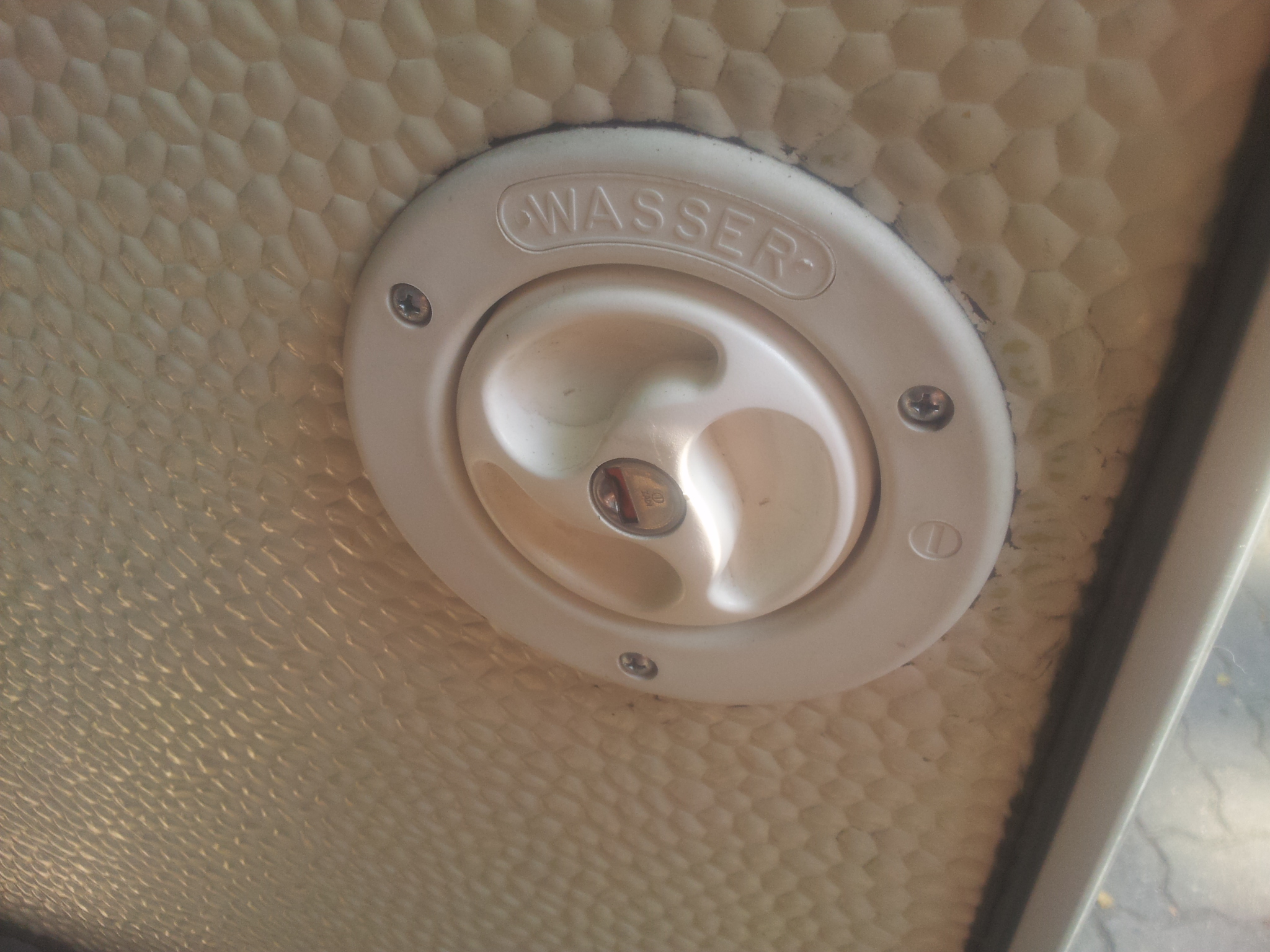

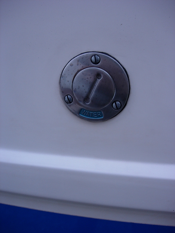

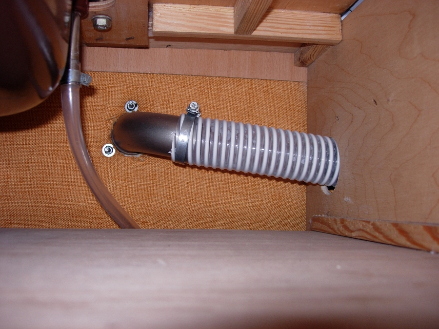

Ostatnio zrobiłem taki wlew.
W szafce mam zbiornik 20L, zwykły kanister plastikowy + pompka+grzałka 100W.
Proponuję kup wlew z nierdzewki na allegro. Można wtedy skrócić kruciec wylotowy i wspawać kolanko nierdzewne 90st. To ułatwia potem podłączenie do zbiornika. Rura pomiędzy wlewem a baniakiem to rura z plastiku 40mm przeznaczona do produktów spożywczych.

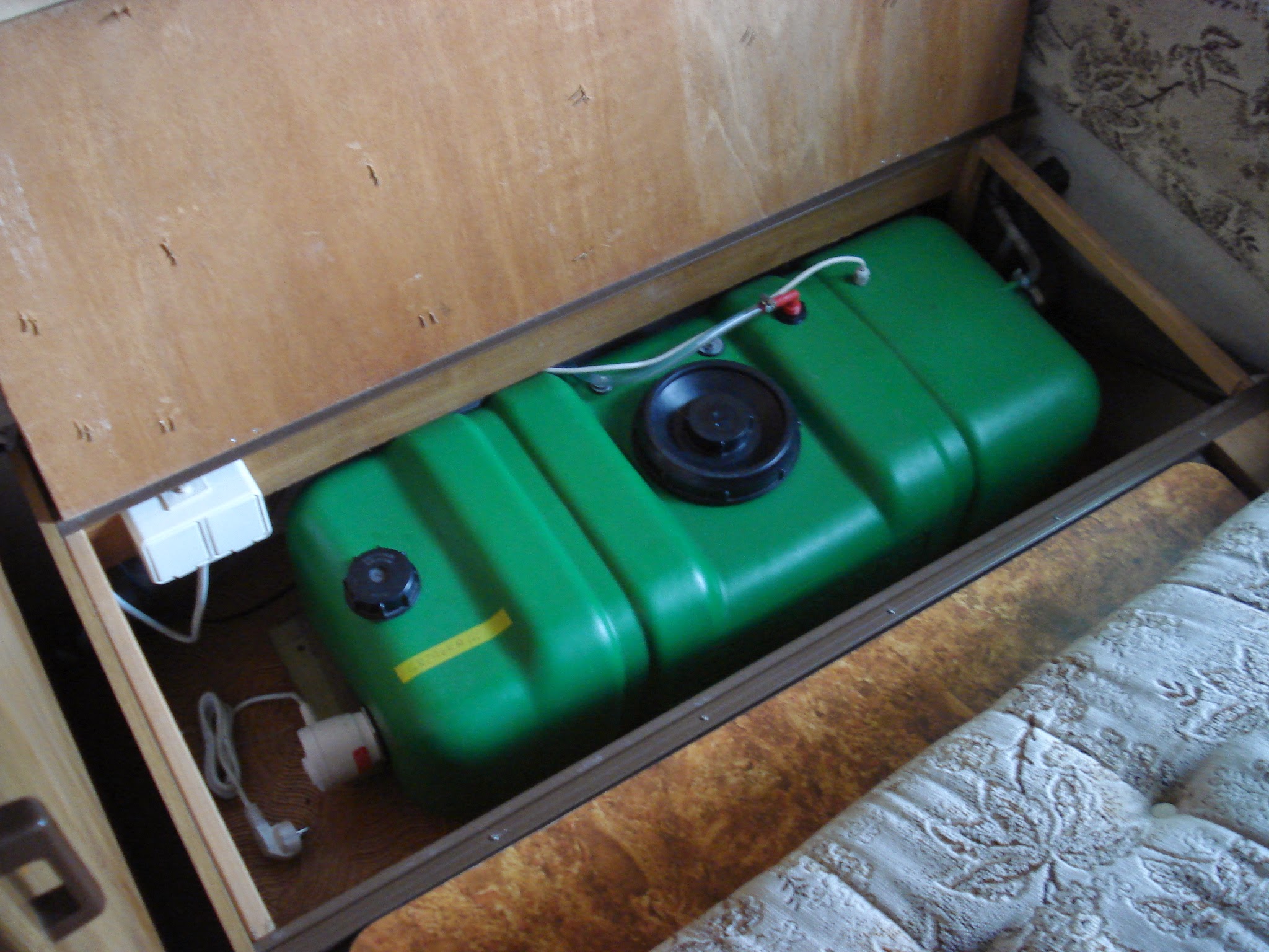

Zbiornik po zamontowaniu
Grzałka z regulacją ciepła - 1,5 Kw
Wlew zewnetrzny
Wlew zewnetrzny
