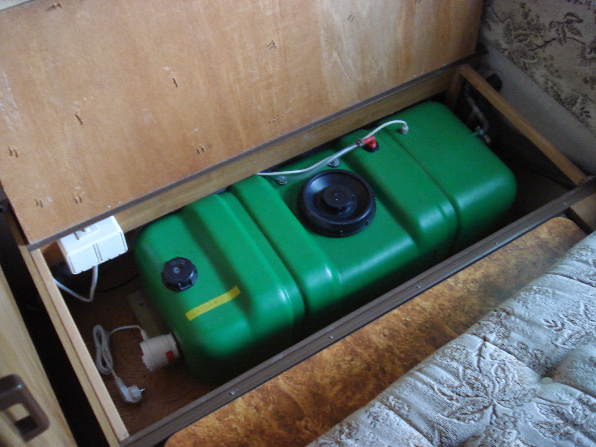

chiccoo
Posty: 58
Rejestracja: czwartek, 11 sie 2016, 00:11
Lokalizacja: Wroclaw BSK
Re: Baniak na wodę + wlew wody z zewnatrz.. jak połaczyć
Postautor: chiccoo » wtorek, 1 sie 2017, 00:28
Ja w każdej przyczepie n126n mam zbiornik 20 lub 25l na dyszlu.
Pompka z all i cheja bazyleja woda leci.
W bance pompka, wężyk 10 lub 12 idzie dyszel do środka i wzdłuż ściany za nadkolem i do wlewki w zlewie.
Wlacznik (pedal) na podłodze lub przy zlewie wlewki z microwlacznikiem.
Wcześniej w zagranicznej przyczepie montowałem zbiornik 80L i grzałkę 500W.
Wlew z zewnątrz robiłem, rura karbowana do zbiornika, przelew w podłogę, grzałka na boku zbiornika.
Zabawy ze wszystkim w każdej 1 popołudnie i czteropak :-)
Tak rodzinne jest u nas:
N126n + e61 535d :evil:
N126n + e46 touring 320d
N126n + A4 B7 Avant 2.0TDI
:D :D :D :D :D :D :D
chiccoo
Posty: 58
Postautor: chiccoo » wtorek, 1 sie 2017, 09:39
Zbiornik po zamontowaniu
Grzałka z regulacją ciepła - 1,5 Kw
Wlew zewnetrzny
