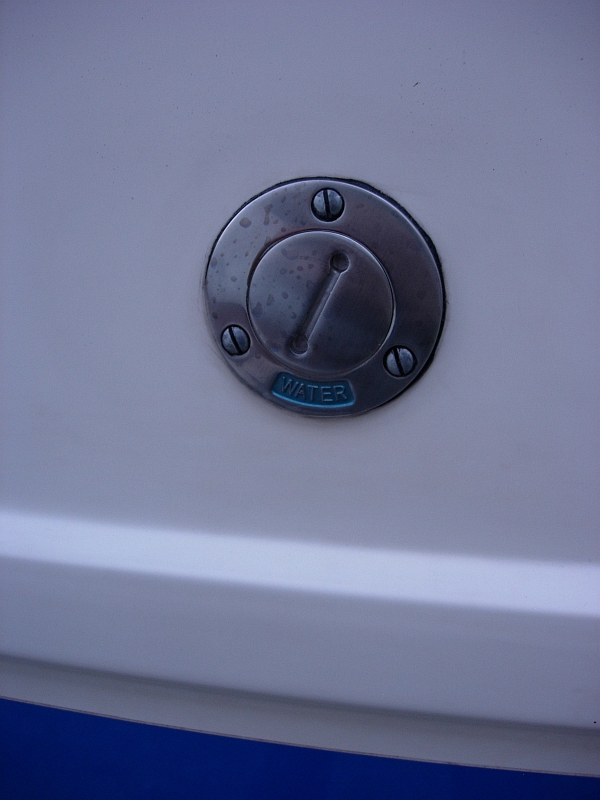

Jak już będziesz miał ciepłą wodę to zobaczysz, że jej zapotrzebowanie drastycznie wzrośnie Może od razu zainstaluj wlew zewnętrzny by nie szarpać się ze zbiornikiem
Konewką się napełnia wtedy.
