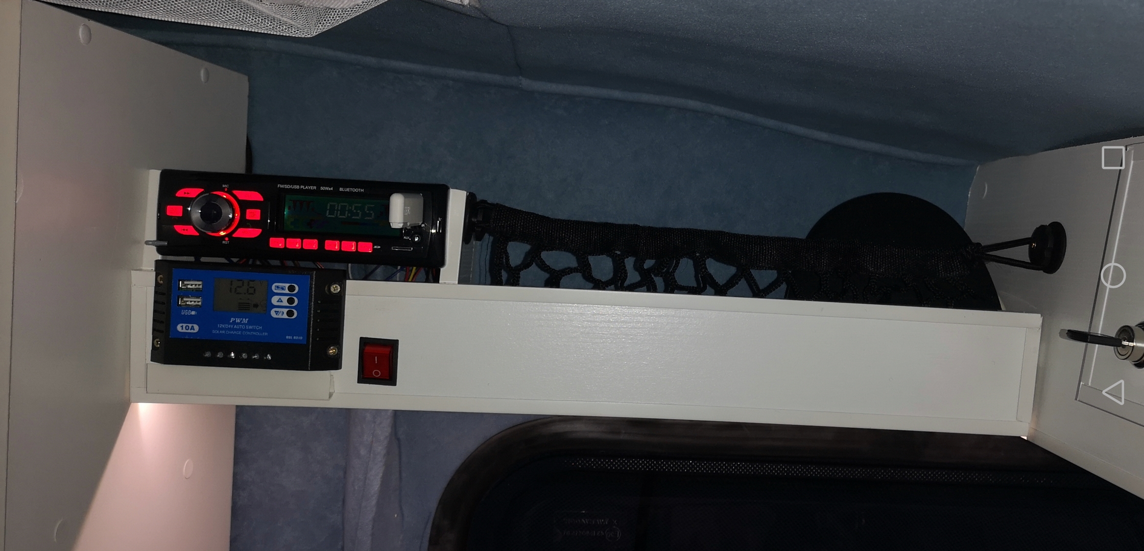

Zastosuj dodatkowy wlacznik na przewodzie z plusem od solara. Będziesz miał większy komfort. W mojej Niewiadówce zamontowałem go obok sterownika. Jak cokolwiek grzebie przy akumulatorze, to zawsze go w pierwszej kolejności wyłączam. Proste, miłe i przyjemne

Ja natomiast mam pstryczek w górnej szafce kuchennej.

Ja też mam pstryczek /do 50w/ ale jak macie 160 i więcej W, to w słoneczny dzień powinien to być  hebel..)
Re: Panele słoneczne - poradniczek ;)
Ja będę dopiero montował hebel, bo jest konieczny. Jak zabierałem aku do domu, to musiałem panel odpiąć od regulatora zamiast po prostu odłączyć pstryczkiem elektryczkiem.

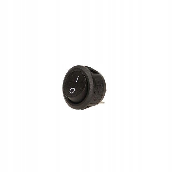

Taki zwykły wyłącznik
ma podane w parametrach 6A przy 250V co po przeliczeniu daje 62,5A przy 24V i 125A przy 12V, czyli na solar spokojnie wystarczy.
Dość karkołomne obliczenia, ja bym jednak nie ryzykował tych 125A
Można kupić zwykłą kołyskę 10 czy dla spokoju 20A
Np tu:
https://allegro.pl/oferta/przelacznik-1 ... e=facebook
Np tu:
