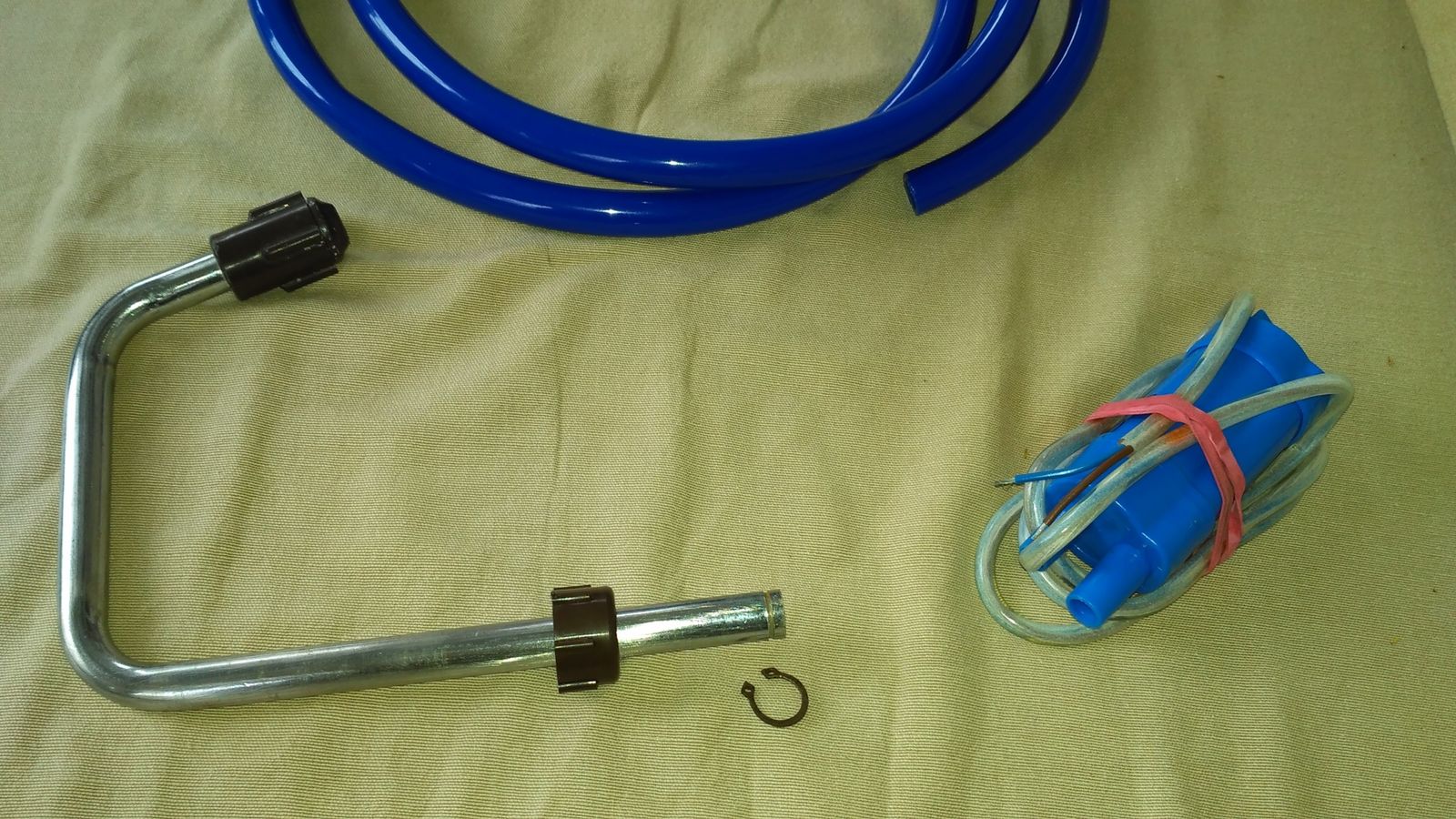

Cześć. Też mam pytanie dot. wody zimnej. Mam zbiornik, pompkę i wężyk. Średnica węża pasuje do pompki ale problem mam z podłączeniem wężyka do kranu, średnica jest nieco większa i węża nie można nasunąć. Dodatkowo na początku rurki kranu była zamontowana zawleczka seger i wygląda na to że wężyk ma wejść w środek ? Jak to macie rozwiązane.

rafcio pisze:Cześć. Też mam pytanie dot. wody zimnej. Mam zbiornik, pompkę i wężyk. Średnica węża pasuje do pompki ale problem mam z podłączeniem wężyka do kranu, średnica jest nieco większa i węża nie można nasunąć. Dodatkowo na początku rurki kranu była zamontowana zawleczka seger i wygląda na to że wężyk ma wejść w środek ? Jak to macie rozwiązane.
Rafał
Jeśli nieco większa to gorąca wodą albo opalarka,wężyk zmięknie i go nasuniesz.

Tak też planuję ale muszę zdjąć zlew żeby to dobrze zrobić bo wężyk muszę nasunąć jak bateria będzie już przymocowana do zlewu. Ciekawi mnie tylko jak to było w oryginale jak na końcu rurki jest seger.

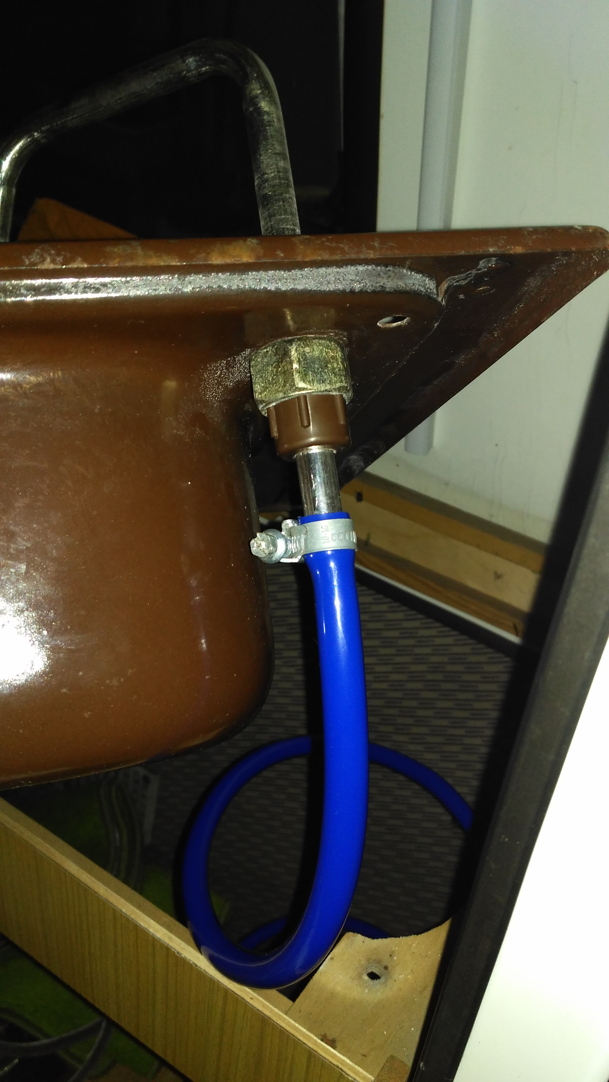

Postautor: rafcio » sobota, 27 kwie 2019, 20:23
Rurka podpięta do kranu. Teraz muszę poszukać spustu do zlewu na otwór 30mm.
Rafał
Na zakończeniu rurki powinien być jeszcze plastik (taka jakby przelotka do połączenia dwóch kawałków węża ze sobą) który wchodzi z jednej strony w rurkę a z drugiej nasuwa się na niego wąż.
Seger na rurce służy jako opór by za bardzo nie wyciągnąć rurki ze zlewu.

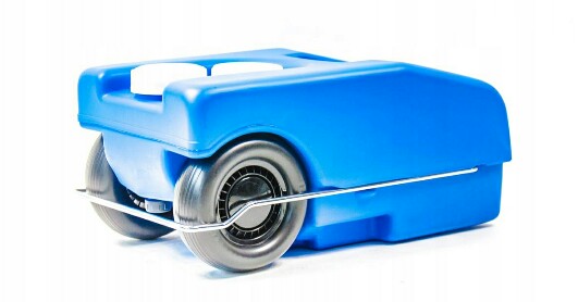

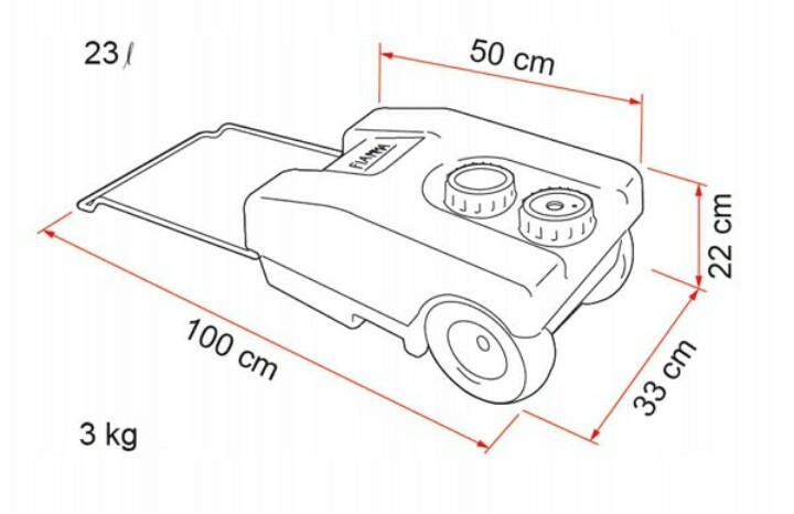

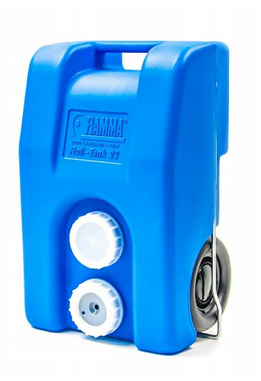

Postautor: rafcio » sobota, 11 maja 2019, 11:58
Zbiornik 23 litry, 160zł. W załączeniu masz zdjęcia.
